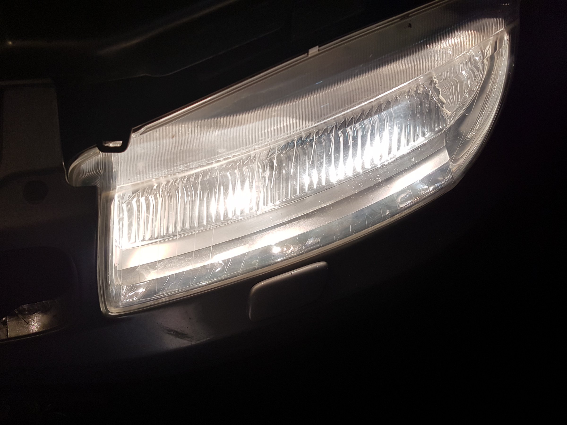

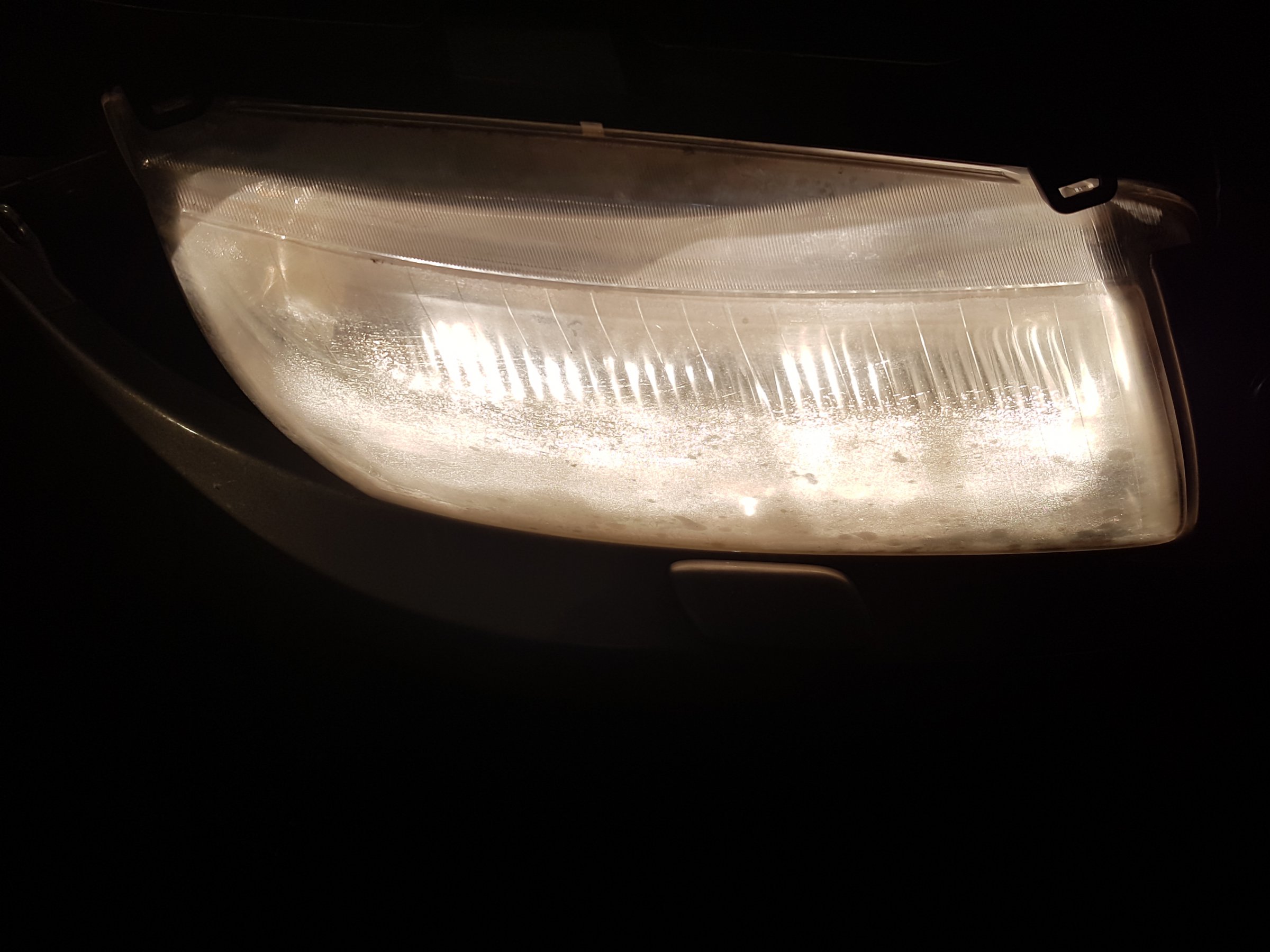

vielleicht sind die Klarglasscheinwerfer auch einfach vergilbt/verkratzt, auf dem Profilbild sehen sie nicht mehr glasklar aus.

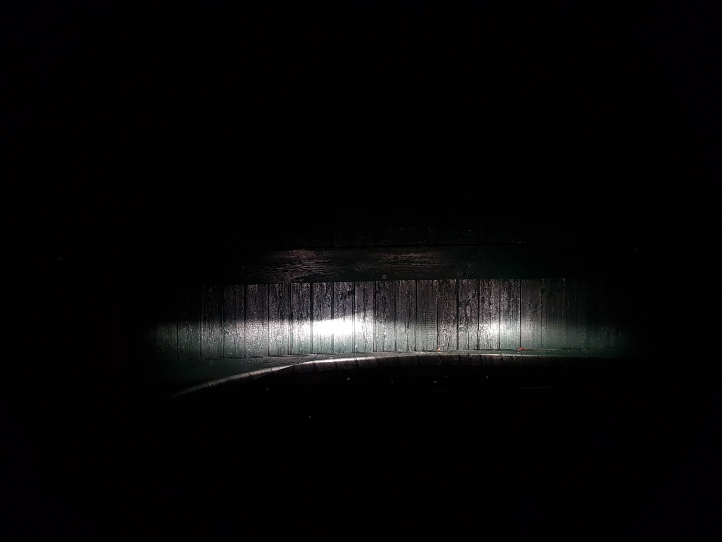

Vorher, nachher, Leuchtbild an (grünem) Holztor (weisse Wand wäre eindrucksvoller).
Sonst polieren (lassen), scheint aber eigentlich nicht erlaubt zu sein, siehe andere threads dazu.
20191220_190018.thumb.jpg.8050375fc656e45b852aeee96bf22978.jpg20191220_190022.thumb.jpg.25c5df99f2372dd173c1d744715b75b1.jpg 20191220_190551.thumb.jpg.c3802c5c51d884faa5177b67d3bb2713.jpg
Alle Bilder mit Philips +130% Lampen.
