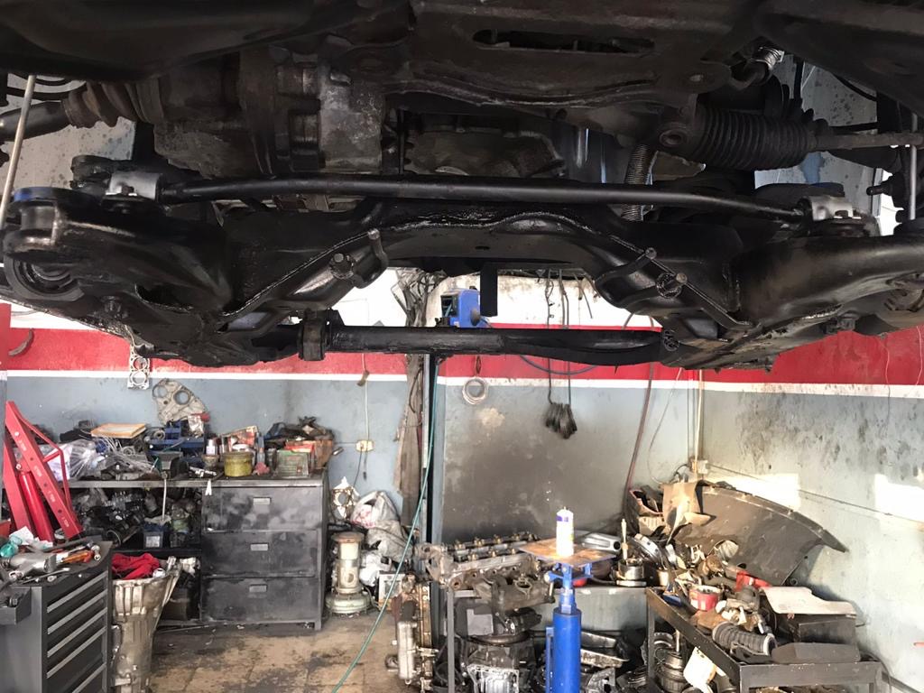

Und jetzt geht’s gleich in die Saab Werkstatt mit allen meinen Fahrwerksteilen

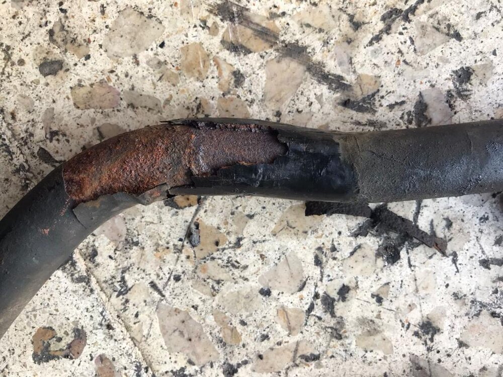

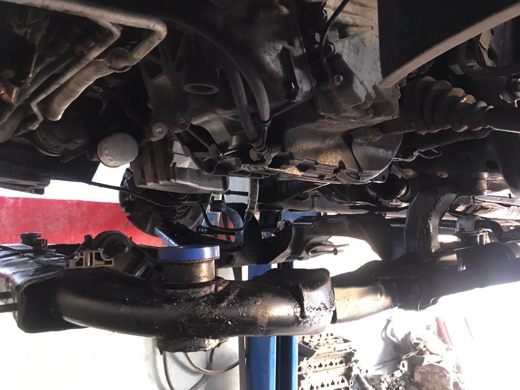

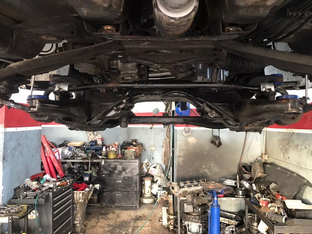

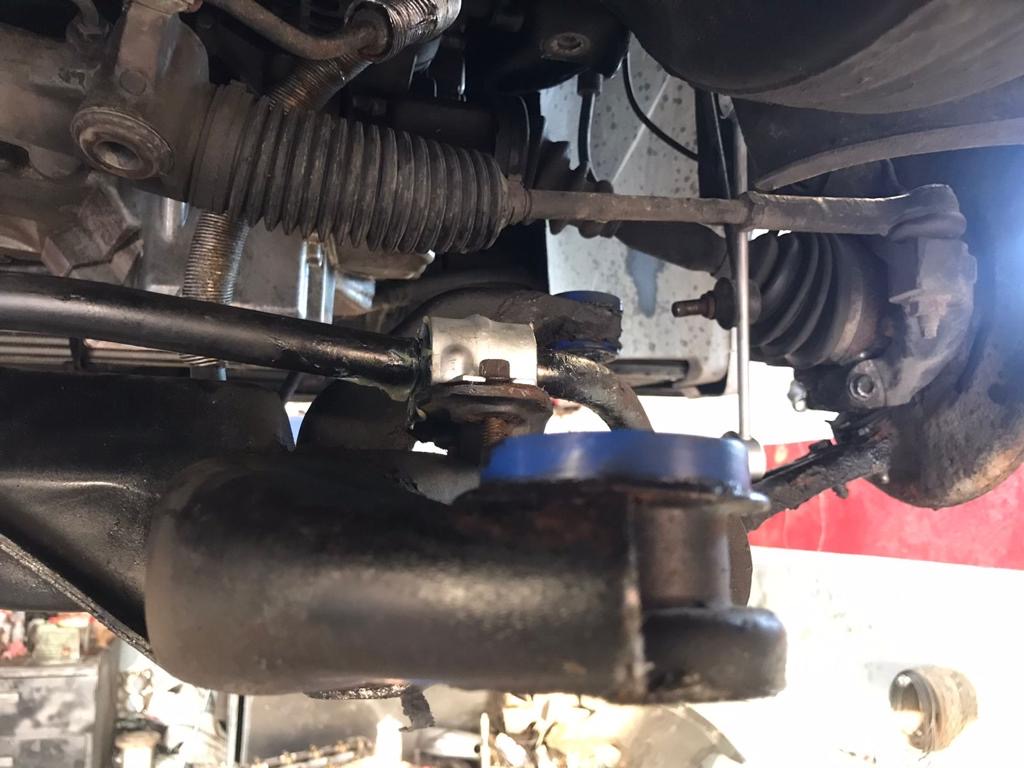

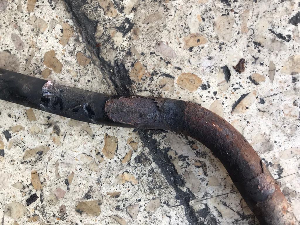

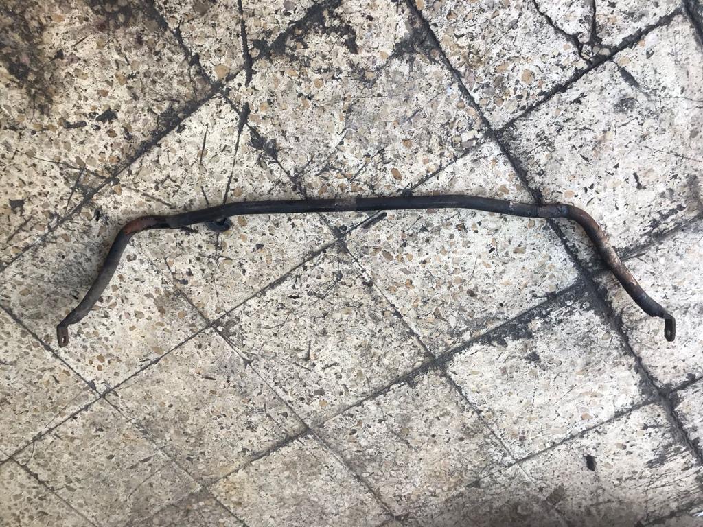

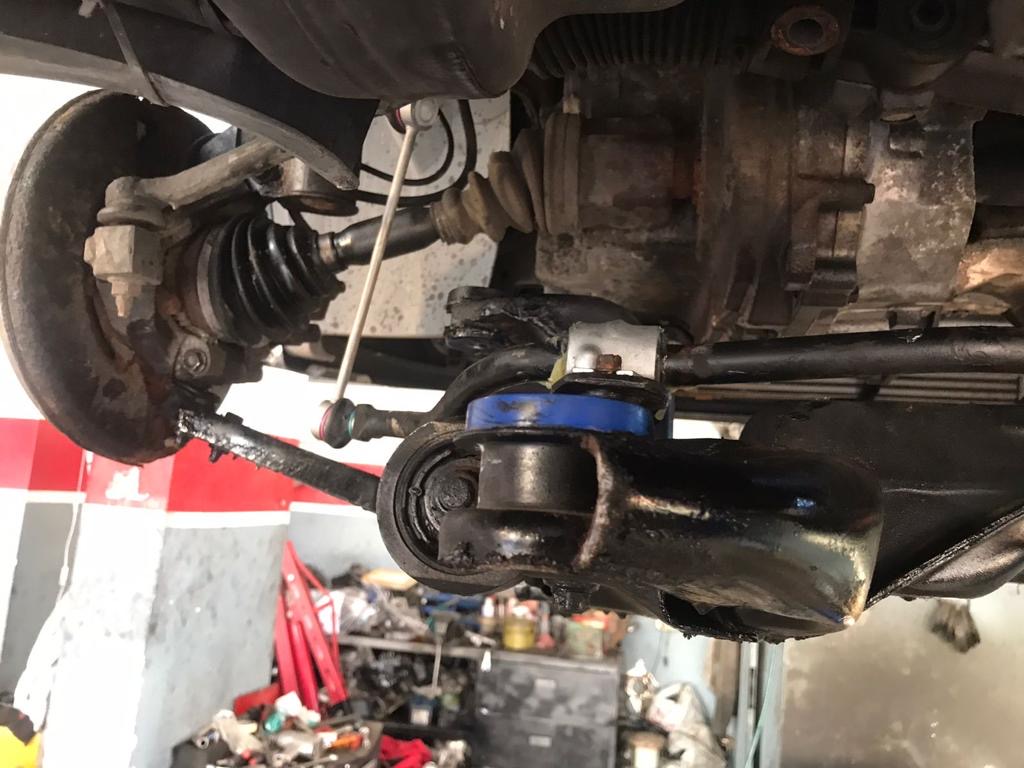

Geht ja nie so einfach wie man denkt - am frühen Nachmittag WhatsUp Nachricht von der Werkstatt, dass einiges so verrostet sei, dass ein bloser Tausch der Teile nicht sinnvoll sei. Haben gleich Fotos mitgeschickt. Die Jungs sind flexibel - jetzt habe ich einen rostfreien gebrauchten Hilfsrahmen unter dem Auto. Super, dass mir ein jordanischer Saabfreund diese Werkstatt empfohlen hat. Über den Rost sind die hier übrigens absolut verwundert, kennen die gar nicht von den Autos hier!

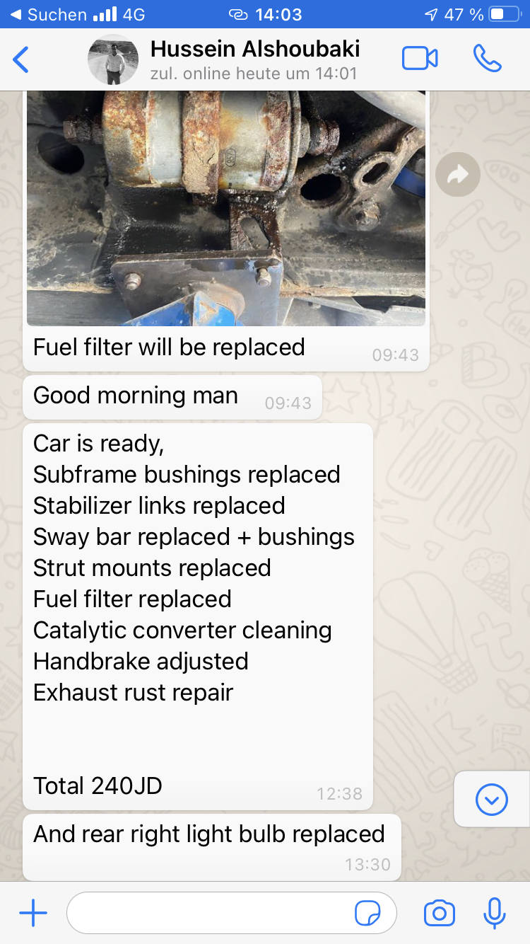

So Auto ist fertig incl. neuem (gebrauchten Hilfsrahmen und jede Menge anderer Sachen - Rechnung ungefähr 300 Euro. Kann man nichts sagen - oder?2805A4B3-9FDF-4E55-AAA0-33837C401BA5.thumb.png.6ea7c00c5c5667b7d84027c5daf701b6.png

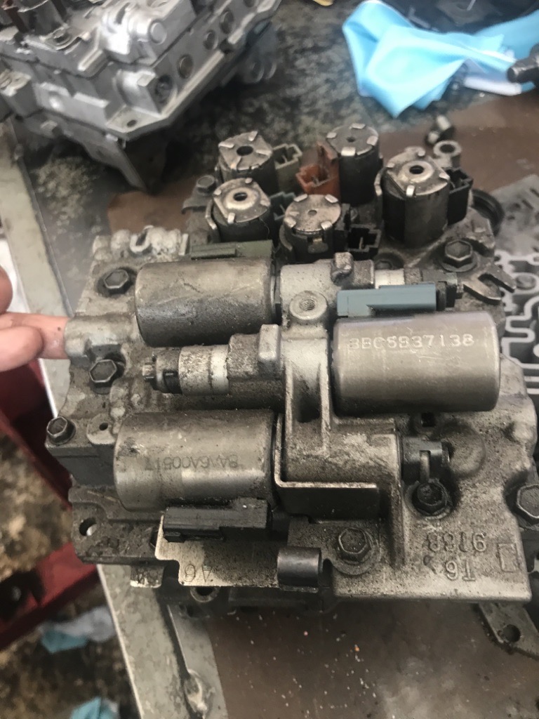

Und auf was anderes macht mich die Werkstatt aufmerksam. Die fragen mich, ob es beim Umschalten des Automatikwählhebels in den Rückwärtsgang und zurück ein Rucken gibt. Als ich das bestätige, zeigt mir der Monteur an einem Altteil die Ursache. Es liege an dem blauen Kontakt bzw. der damit verbundenen Spule oder Kondensator. Wo gibts da Ersatz zu?BF06015C-02A9-47D6-80F6-14890F7CA6D9.thumb.jpeg.189056411caedb1baf7c61153ffec533.jpeg
Und auf was anderes macht mich die Werkstatt aufmerksam. Die fragen mich, ob es beim Umschalten des Automatikwählhebels in den Rückwärtsgang und zurück ein Rucken gibt. Als ich das bestätige, zeigt mir der Monteur an einem Altteil die Ursache. Es liege an dem blauen Kontakt bzw. der damit verbundenen Spule oder Kondensator. Wo gibts da Ersatz zu?[ATTACH=full]206305[/ATTACH]
Erstaunlich, wie kompetent die Werkstatt erscheint. Hätte ich nicht in Jordanien erwartet! Frag doch mal, wie gut sie sich mit Saab 900 auskennen. :biggrin:
