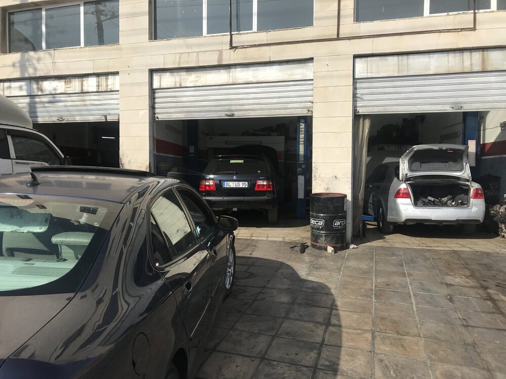

Nachdem ich Ölflecken vorne unter dem Auto hatte (schon in Deutschland hatte ich den Verdacht, dass die Zylinderkopfdichtung fällig wird) hat mich mein jordanischer Saabfreund heute in eine auf Saab spezialisierte Werkstatt gebracht. Total beindruckend: Die Werkstatt liegt in einem sehr grossen Industriegebiet von Amman mit ausschliesslich Autowerkstätten - bestimmt Tausend.
Sollte sich die Diagnose bewahrheiten, dann liegt der Kostenvoranschlag bei ca. 340 Euro (incl. Planen, Material und Flüssigkeiten). Kann das Auto wohl Dienstag oder Mittwoch wieder holen.
Faszinierend, dass es dort überhaupt so viele Saab gibt dass sich eine Werkstatt darauf spezialisiert und sich das für die offenbar lohnt.

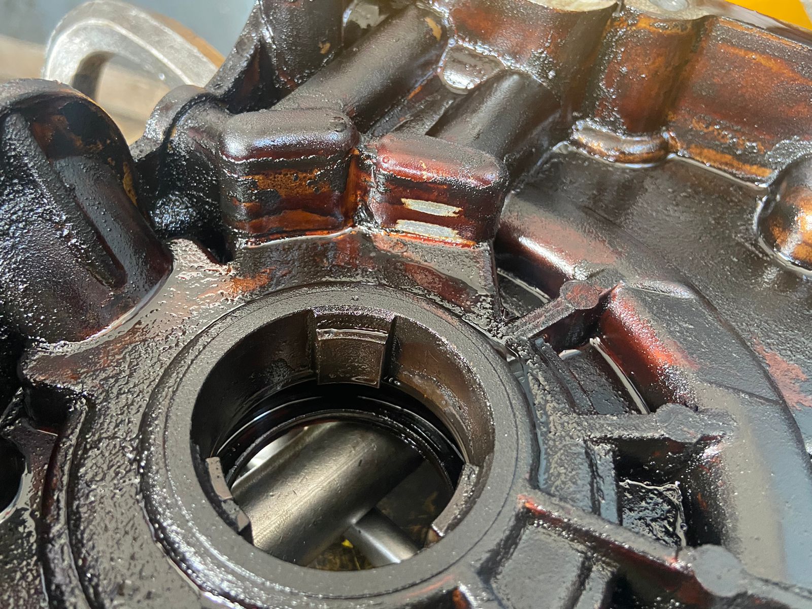

So erste Zwischennachricht von der Werkstatt:
The head is in sooo good shape that it requires NO machine shop other than cleaning, cylinders as well, like brand new car.
But it need a complete timing chain/balance chain kit, that includes both chains/all guides/and tensioners .
The chain is soo stretched that it is touching the timing cover, u will see it in the photo below
Preis bleibt unter 400 JD, rechne mit 400 Euro (kann man nichts sagen - oder!?)
Kann man nichts sagen. Allerdings ganz schön viel schwarze Ablagerungen...
Ich kenne das dortige Preisniveau ja nicht, aber für hier absolut nicht.
Diese Beschreibung hätte übrigens auch von meinem Motor stammen können, in allen Details. :rolleyes:
Mein Tipp: lass nach der Revision nach ca. 500 km nochmal einen Ölwechsel machen, von dem Ölkohlezeug finden immer noch Krümel ihren Weg in irgendwelche Ecken, wo sie trotz größter Sorgfalt kaum zu 100% rauszukriegen sind, und wenn du es ganz gut machen willst, auch die Ölpumpe nochmal rausnehmen.
