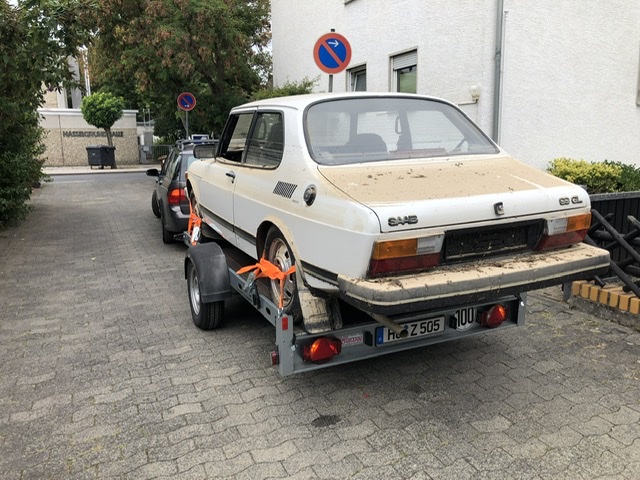

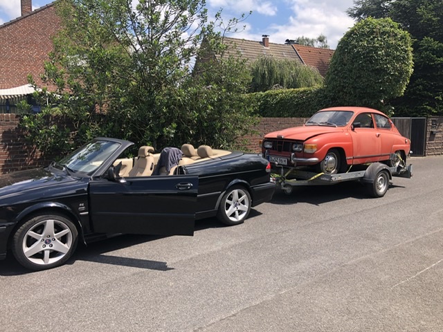

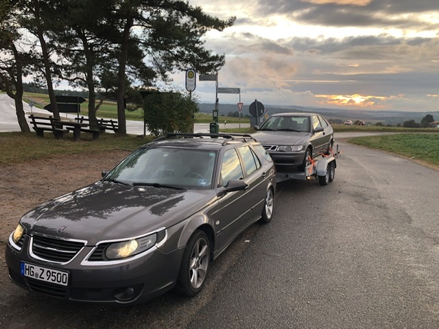

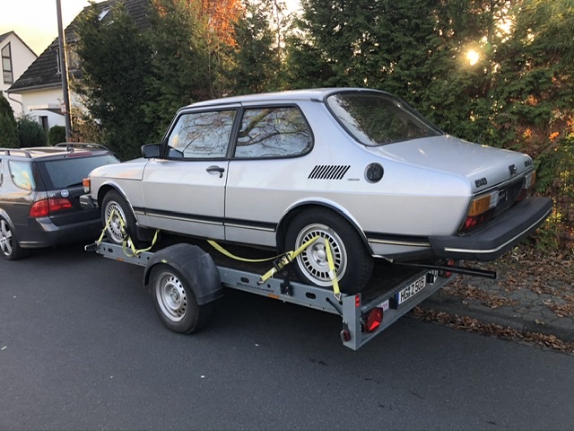

Coole Autos. Der silberne 99 ist mein Favorit, die Chrombrille finde ich auch super (seltene Farbe).
Verfolge die „Projekte“.
Ich zähle 7 Saab ..: das finde ich gut .. und quasi normal :rolleyes::biggrin:.
Freut mich das hier ein 8V wieder auf die Straße kommt .
