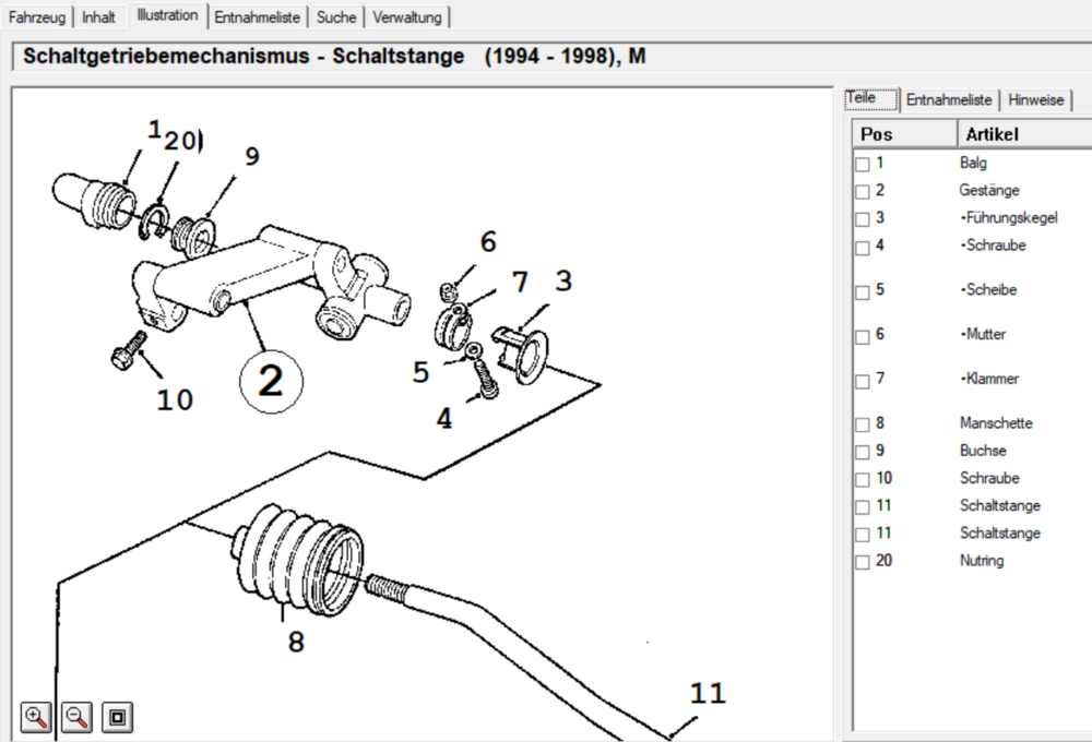

Beim 900II wird die Schaltstange vorn Richtung Getriebe noch in einer einfachen Kunststoffbuchse geführt, kann man nur von unten sehen.
Wenn die hin ist, kriegt man die Schaltung nicht eingestellt...
...ich meine, die Nr. 9 war der Übeltäter...:
Das ist dann die "alte" Variante von dem Schaltgelenk, '94 und '95. Ab '96 dann bis 2002 neuere, verbesserte Version. Welche aber mit der Zeit auch ausschlägt, insb. die Kunststoff-Gleitlager, die sich abnutzen. Und teilweise schaffen die es auch, die Wellen anzufressen. Kann man aber richten. Gebrauchtteile sind üblicherweise genauso ausgenudelt.

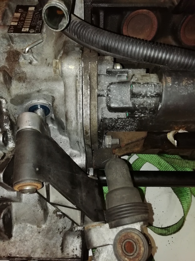

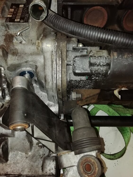

Bei meinem dürfte die neuere, verbesserte Version der Kulisse verbaut sein, anbei mal ein Bild.
Vielleicht erkennt ja jemand sogar anhand des Bildes, welcher Gang da gerade eingelegt ist, theoretisch sollte es der 4 sein.
Das Auto ist von Oktober 1996, VIN mit "T", also MJ 1996.
Die Kulisse hatte ich abgebaut, damit ich den Simmerring des Schaltgestängeeingangs ins Getriebe erneuern konnte. Ein falsches Ansetzen bei der Wiederinstallation dürfte ausgeschlossen sein, da die Befestigungsschraube am Schaltgestänge nur eine Lage zulässt.
Ich werde am WE das so ausprobieren, wie ich es schon angekündigt habe. Also den theoretisch 4. Gang rein, der möglicherweise der 2. ist, und dann ausprobieren.
Halte euch auf dem Laufenden.
Das ist noch die alte Variante.
Nein, das ist die alte Version.
Die neuere hat zusätzliche Führungsstangen mit Kugelköpfen - siehe https://www.skandix.de/de/fahrzeug-teile/kraftuebertragung/getriebe/schaltgetriebe/getriebebetaetigung/gelenk-schaltgestaenge/1017921/
Und die neue kam AFAIK erst im MJ 1997 - mein 1996er hat jedenfalls noch die alte Ausführung, die mit etwas Pflege bei 290 Tkm noch problemlos funktioniert.

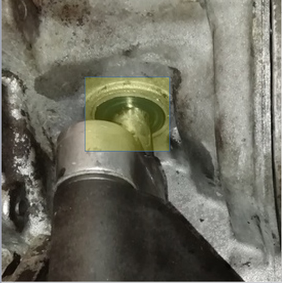

So, nachdem ich den "Roten" Anfang des Monats anmelden konnte, bin ich ihn jetzt ca. 400 km gefahren. Der Motor scheint öldicht zu sein, aber leider habe ich gestern nach einer längeren Fahrt Schmierstofftropfen unter dem Auto gefunden, die ziemlich sicher Getriebeöl sind. Ich bin mir auch ziemlich sicher, dass die Undichtheit am Eingang der Schaltstange in das Getriebe lokalisiert ist.
Dort hatte ich einen neuen Simmerring verbaut, beim Herausnehmen des alten aber die Oberfläche der Schaltstange beschädigt. Der Versuch, das mit einem Dremel wieder glatt zu bekommen, war wohl nicht sehr erfolgreich.
Meine Frage lautet jetzt, ob und wie ich das Getriebe dort wieder dicht bekommen kann. Ich gehe davon aus, dass ich es auf jeden Fall dafür ausbauen muss, aber was dann? Gibt es die Schaltstange noch als Ersatzteil? Bei den einschlägigen Versendern habe ich nichts dazu gefunden. Kann man das Teil eventuell sogar reparieren? Abdrehen und glatte Hülse drüber? Oder könnte ein Getriebeinstandsetzungs-Betrieb mit irgendwelchen Tricks da weiterhelfen?
Das wirst du wohl nur mit Ausbau und Demontage des Getriebes beheben können, um die Schaltstange ausbauen und gescheit bearbeiten zu können. Dann kann man sie vernünftig glätten und vielleicht auch eine Hülse draufsetzen - für einen Metallbetrieb sollte das kein Problem sein. Oder eine andere gute Schaltstange aus einem anderen (Schrott-)Getriebe einbauen.
