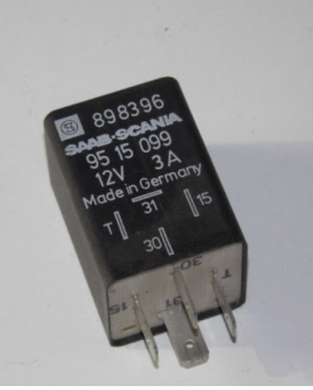

So sieht es aus, das Relais.

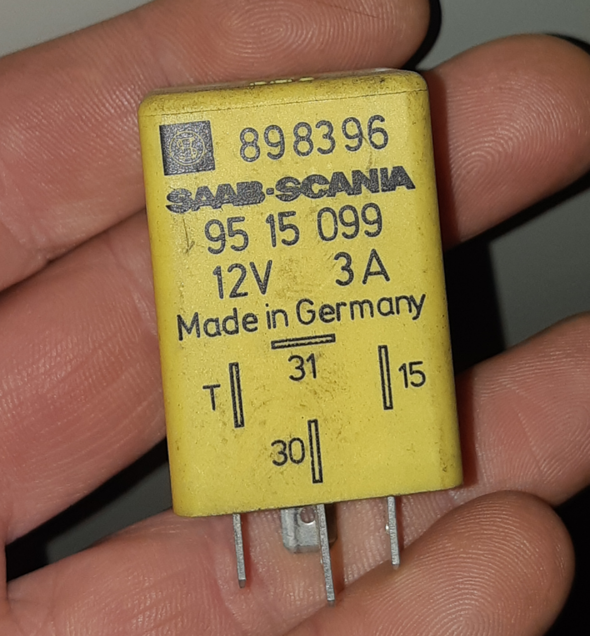

Die Zeitverzögerungsralais hatte nach meiner Kenntnis nur die FPT serienmäßig. Es gibt sie in gelb und in schwarz. Das schwarze war bei den frühen verbaut und dann wurde es gegen das gelbe ausgetauscht bzw. ersetzt.
Findet man, falls Klaus Kiste :smile: leer sein sollte, aber auch zur Not in der Bucht.
Hab den einfachen Weg über Klaus genommen und es verzögert wieder. Das gute Licht.

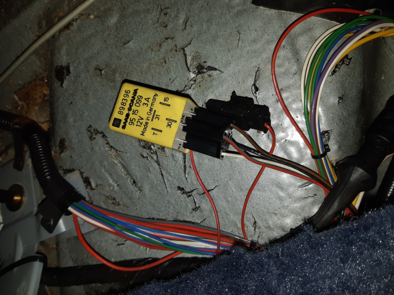

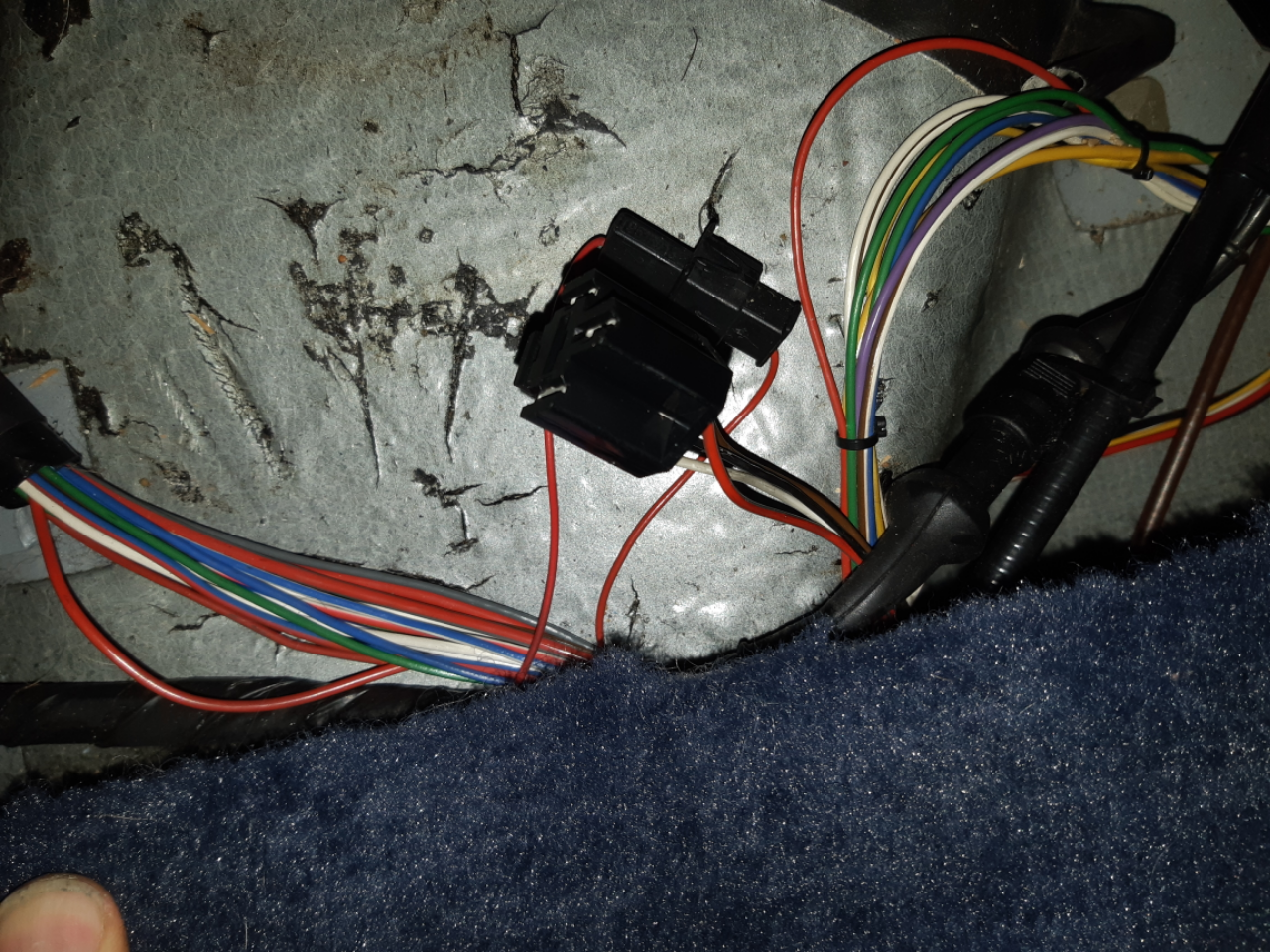

Hier der Vollständigkeit halber...
Nachgerüstet? ... oder wieso liegt es lose rum?
Wird mit einer Klemme oder Kabelbinder an dem Träger befestigt. Nur dann sieht man es nicht:tongue:.
Aber rumliegen darf es auch:biggrin:

Hier nochmal die korrekten Bilder.
Kabelfarben beachten. Es gibt an der Stelle 2 Sockel, die identisch sind.
Nur eins ist für die Zeitverzögerung richtig. Hatte ich gestern auf die Schnelle nicht richtig drauf geachtet.
