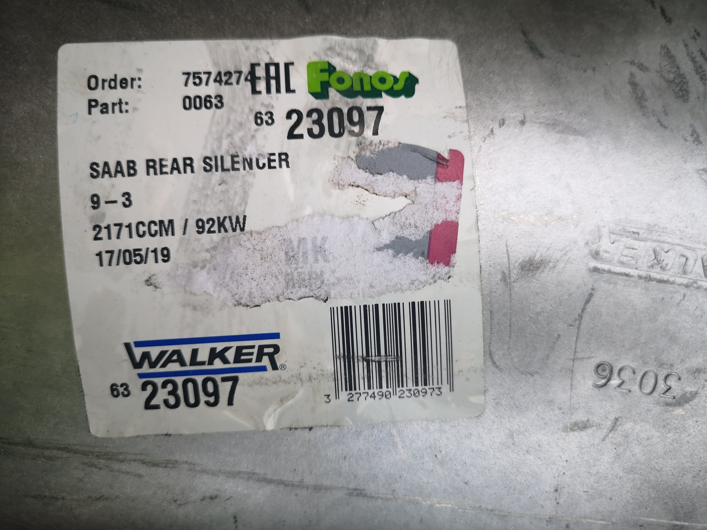

den Walker für 58 € hatte ich bestellt und festgestellt das er nicht passt ,
passen würde dieser mit 3 Halterungen am Topf und nicht 2 am Topf und eine am Rohr , Endrohr und Eingang sind auch anders gebogen .

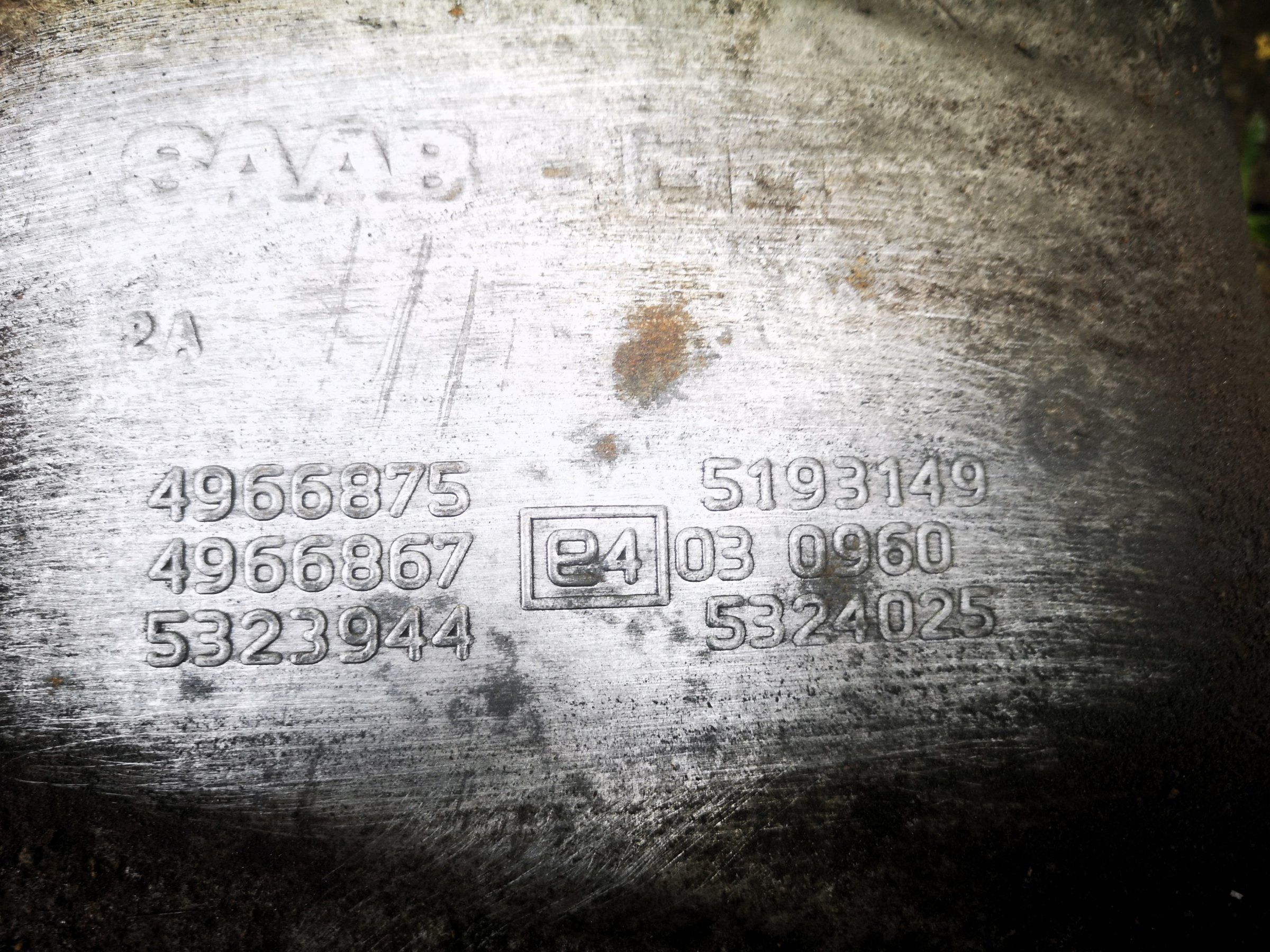

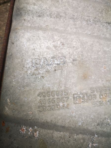

Laut Vin-Decoder ist meiner im März 2002 gebaut ,
auf dem Bild sind die Nummern vom Topf , findet man aber auch alle 3 Töpfe

Das verstehe ich jetzt nicht: Auf dem alten Topf sind alle 3 Nummern aufgeführt, aber davon passt keiner ??? Stattdessen einer mit einer ganz anderen Nummer ?:hmmmm:
Da steht doch: Diesel und Benzin passend:
http://www.saab-parts.eu/saab-4966867-4225926-4904801-4896262-4528279-32016132-Endtopf-oval-
Vergleichsnummern:
SAAB: 4896288, SAAB: 4904793, SAAB: 5193149, WALKER: 22145, BOSAL: 215-221, BOSAL: 215-007, MTS: 01.97250

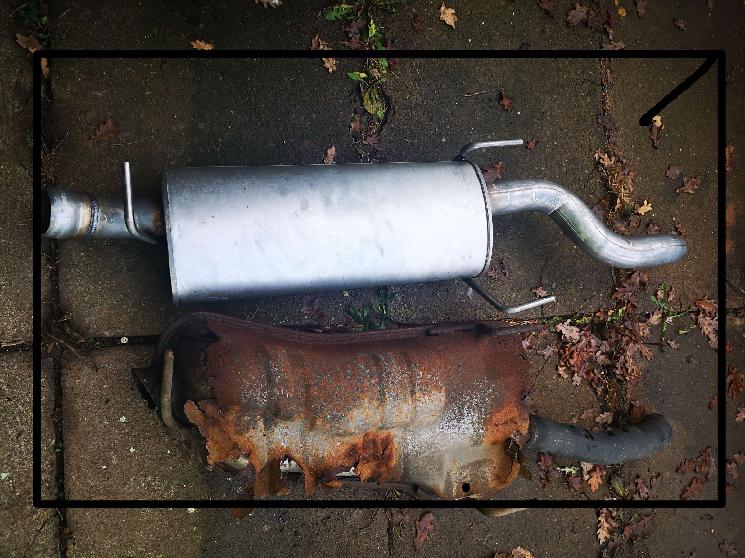

hier mal der Vergleich
Bearbeitet von asterix62
Vergleichsbild
Wo ist denn jetzt das Problem? Die Topfform oder das Endrohr?
Passen sollte auch die neue alternative Form.
Willst du die originale Topfform, dann nimm einen der schon genannten, der auch so abgebildet wird - evtl. muss dann das Endrohr für den Diesel angepasst werden, aber der Topf selbst ist bei Benziner und Diesel gleich!
Es geht wohl um die Form. Die kann in der Tat abweichend vom alten sein. Wichtig ist, dass er von den Befestigungspunkten passt und vom Anschluss.
Die Abstände der 3 Halterungen würden passen , aber der neue Topf würde gegen die Feder schlagen :confused:

Na, dann ist er halt schlecht nachgefertigt und muss zurück. Im Zweifel dann also die originale Form wählen - mit der hatte ich noch nie irgendwelche Probleme...

Das Endrohr vom Diesel geht nach unten.
Mehr nicht.
