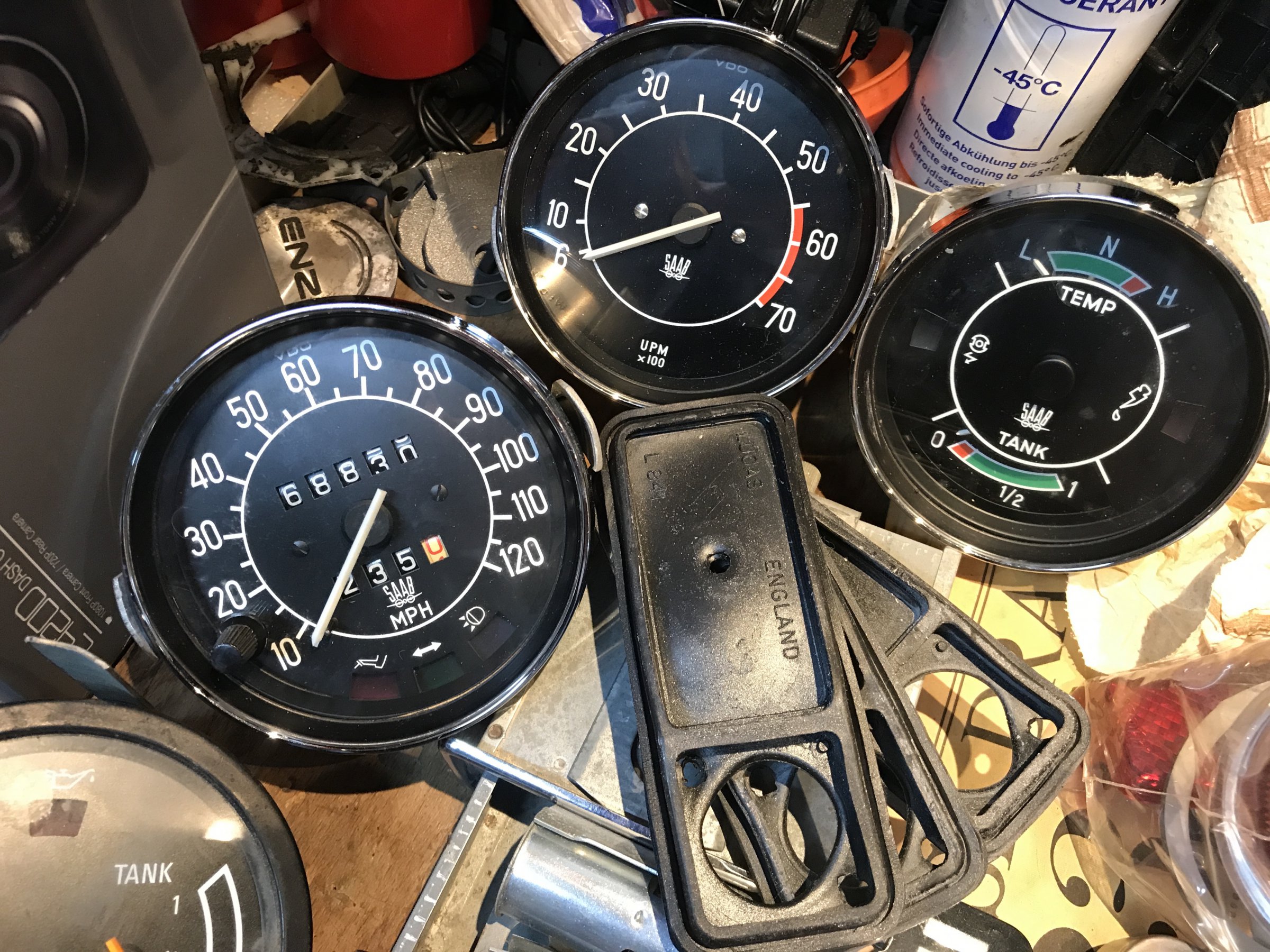

Meine Sonett hatte einen Meilen-Tacho. Das nervte irgendwann, so suchte ich einen für hiesige Gefilde mit Kilometer-Angaben.
Fündig wurde ich zunächst in Form eines Tachos vom SAAB 96:
Iptik,passte, mit Chromrahmen und weisser Nadel und dem richtigen Logo. Funktionierte auch perfekt, nur, dass er nur bis 160km/h reicht und keinen Tageskilometerzähler hat.

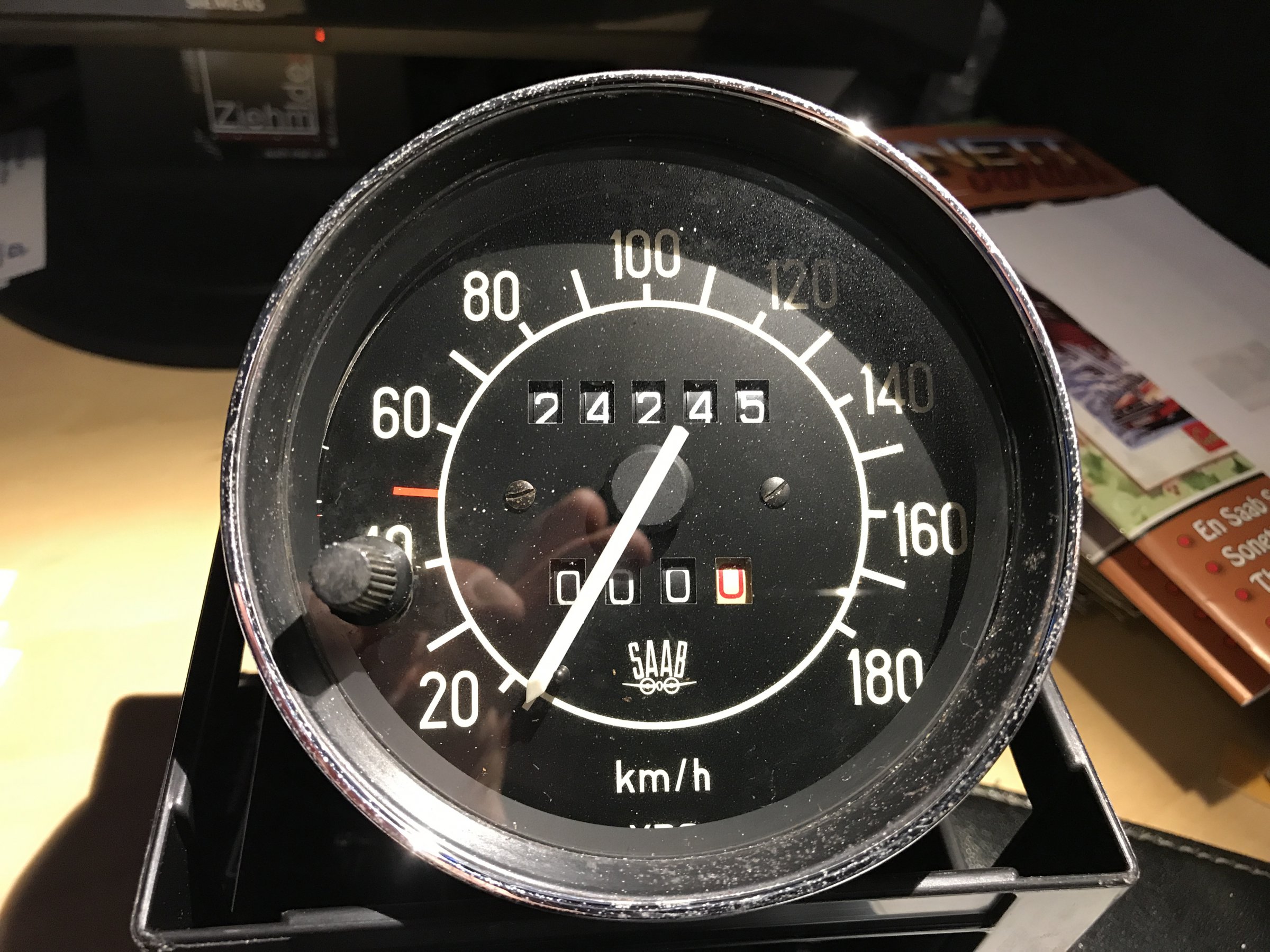

Nun befand sich in meinem erworbenen Teilelager auch ein Tacho:
Chromrahmen, weisse Nadel, altes Logo, bis 180, Tageskilometerzähler! Ich freute mich!
Aber die Freude hielt nicht lange: es fehlen die Kontrollleuchten für Blinker, Fernlicht und Bremse.
Gibt es da noch einen anderen? Oder gibt es alternativ eines der anderen Instrumente mit diesen Lampen?

Also nach einem Tacho aus der Sonett II sieht mein Tacho nicht aus!
Es sieht schon eigentlich perfekt passend aus, nur dass die Lampen fehlen..... (SIEHE FOTO)
072-Kleinteile.thumb.JPG.50daee1f4ee6f630f8a761d8003681d2.JPG 010-Tacho.thumb.JPG.28a4357f4e48add6d022edeac5eaf3ee.JPG
Meilen-Tacho und der 180er-Tacho (leider ohne Kontrollleuchten)

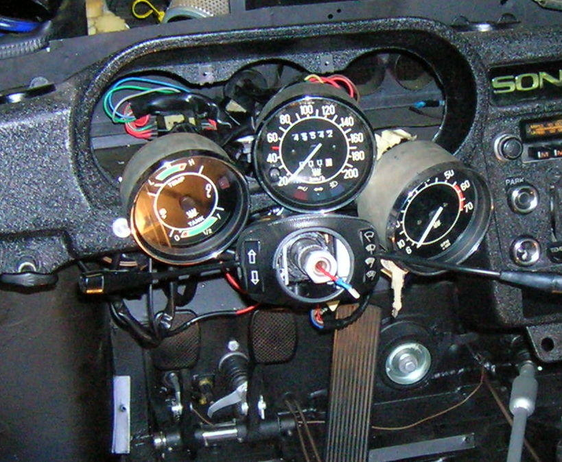

Hm, vielleicht ist der Tacho vom 99?

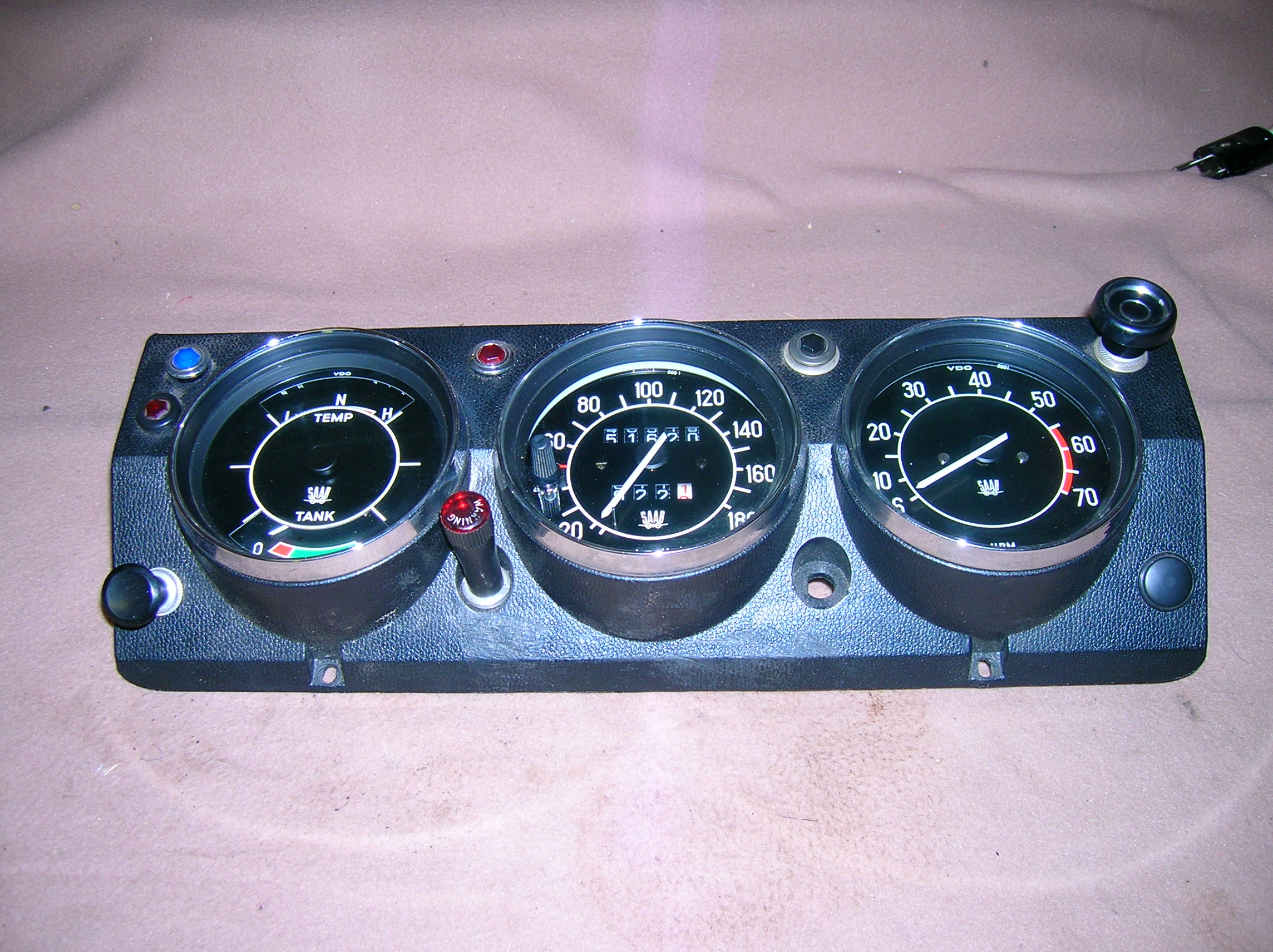

Bei meiner Sonett ist dieser Tacho verbaut worden. (1971)
Der wäre cool! Aber offenbar schwer zu finden.....
Es gab die Sonett ja nicht nur in den Staaten.

Ich überlege gerade, ab der Tacho aus einen 99 bis MY ´70 stammen könnte, aber spontan aus dem Bauch heraus glaube ich das auch nicht. Werde aber morgen nachschauen.
Soviel ich weiss, hat der 99er keine Kontrollleuchten.
So ist es. Die Instrumente in der Sonett gibt es in dieser Art nur dort.
