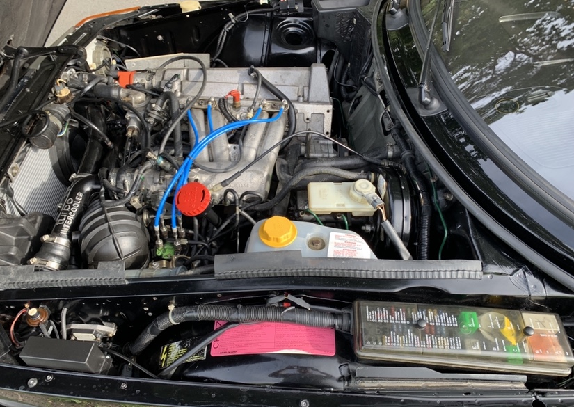

Was auch IMMER hilft ... wenn man unterwegs ist und das Kaltstartventil nicht abschrauben kann - das Benzinrelais herausziehen und dann Anlassen. Manchmal bekommt man die Sicherung nicht herausgefummelt, gerade bei eine Panne im Winter oder in Eile. Das Relais ist einfach zu greifen.
Irgendwann springen die Wagen dann immer an - wenn es am Sprit lag. Das Relais ist vorne am linken Kotflügel im Sicherungskasten. Wenn er dann läuft - das Relais schnell wieder rein. Meistens kann man dann weiterfahren. Auf dem Bild der große silberne Kasten rechts oben / Doppelsteckplatz (je nach Baujahr sind es verschiedene Relais).

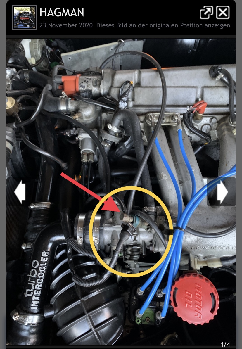

Am einfachsten wäre es wahrscheinlich, zunächst das Kaltstartventil zu prüfen.
Natürlich .....
1) Ventil an den beiden Inbusschrauben lösen und aus der Ansaugbrücke nehmen.
2) Zündung an. Spritpumpe baut Druck auf. Wenn es jetzt schon herausspritzt, ist das Ventil defekt. Um elektrische Probleme auszuschließen den elektrischen Stecker auch mal trennen. Es muss an der Austrittsöffnung der Düse des KSTV trocken bleiben !
3) beim Starten darf es nur kurze Zeit einspritzen, abhängig von der Außentemperatur. Aber zunächst 1) und 2) abarbeiten. 3) ist etwas mehr Aufwand, das schauen wir dann weiter.
