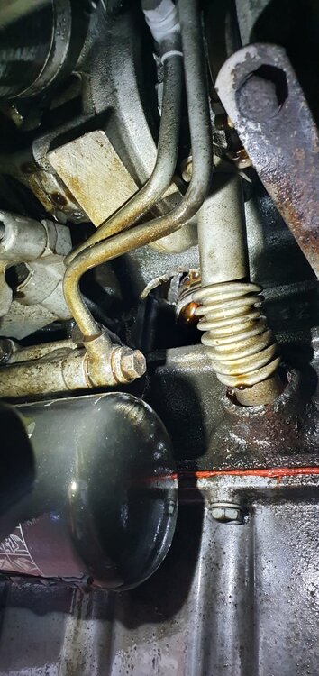

[mention=14730]Priich95[/mention] Da ist bei Deinem Motor wegen Ölmangels das Pleuellager vom 3. Zylinder ausgelaufen und das Pleuel abgerissen...wollte sich die Welt mal von aussen ansehen. Typischer Fall, wenn der Motor innerlich verkokt ist. Ein bekanntes Problem bei diesen Motoren. Solche Motorschäden kenne ich zu Dutzenden.
3200 Taler sind bei den bekannten Rostschäden schon ein stolzer Preis gewesen! Und nun der Motor-Totalschaden...reisst ein riesen Loch ins Portemonnaie.

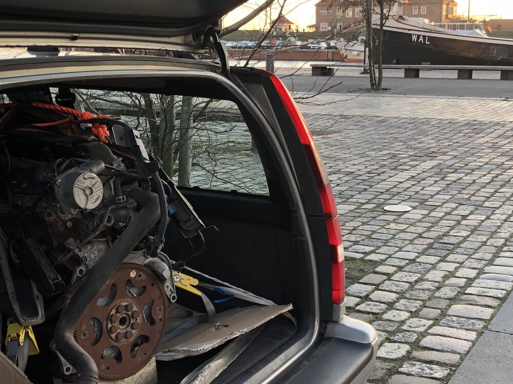

Die haben in der Regel auch immer gebrauchte Motoren im Angebot.
Aber von selber baut sich der Block nicht ein. Als versierter Schrauber, der sowas noch nie gemacht hat...3 Tage in einer Miet-Werkstatt.

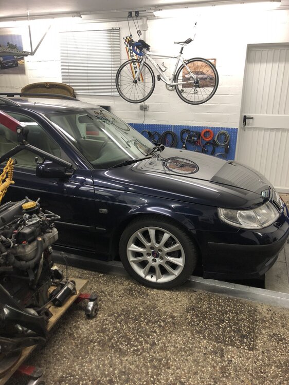

Da der User aber schon seit 3 Monaten nach einem Motor sucht, will er wohl das Auto reparieren...lassen.
Also rückt die Wirtschaftlichkeit in den Hintergrund und man sollte sich auf die möglichen Reparaturvorschläge konzentrieren.
1. Motor suchen und finden, 2. Motor auf Zustand kontrollieren, 3. Motor dem entsprechend fit machen, 4. Den Motor einbauen.
2-4 kann nur eine Werkstatt oder ein Mechaniker, der sich auskennt. Oder man eignet sich das Wissen selber an, dann ist man aber mindestens 6 Monate weiter.
