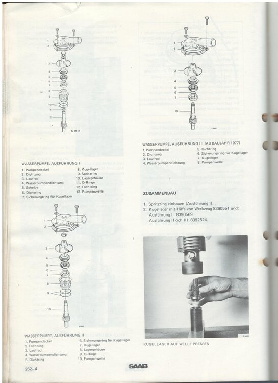

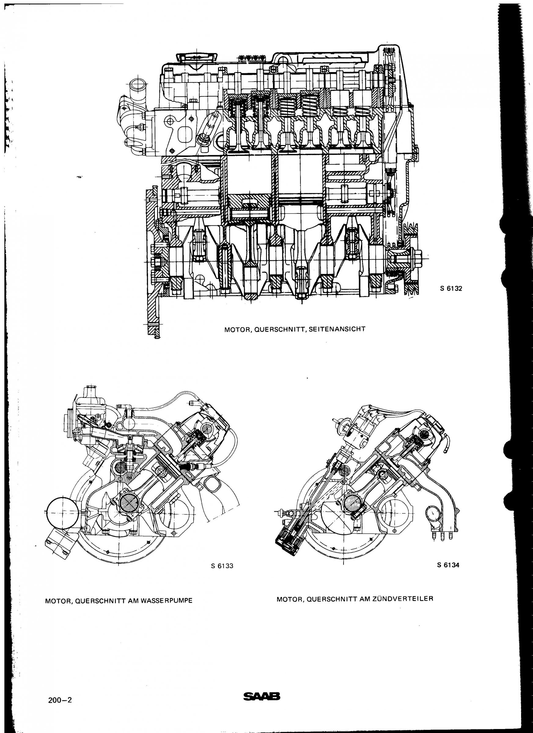

Moin Maschinist,
Ich hab mal die Kopien angehangen. Gutes Gelingen

Fakt ist aber auch, daß es damals drei unterschiedliche Wasserpumpen nebst Wellen gab.
Und ganz ehrlich...in den 80-er Jahren haben wir die Pumpen gezogen und haben das passende Gedöns aus dem Regal genommen...und fertig.
Geht heute leider nicht mehr.
Heute muß man gucken, was man bekommen kann.
Aber im Ernst: ich kann nicht sagen, was und welche Pumpe bei Deinem Motor verbaut ist.
Es gab 3 unterschiedliche Wellen, 3 unterschiedliche Dichtungen...das Pumpenrad wurde immer umgebaut.
damals...vor 40 Jahren...gab es alle Teile und die lagen im Regal.
Heute mal eben nicht mehr.
Und das wird das Problem für den [mention=14476]Maschinist[/mention] werden.

Dichtsätze für die verschiedenen Varianten gibt es beim Svenska Saabklubben. Nicht immer, aber die fertigen von Zeit zu Zeit nach. Kontakte nach Schweden zum Club sind daher sehr hilfreich, wenn man was braucht. Auch Pumpenrad gibt es teilweise noch/wieder neu.
Und sonst, wie [mention=282]der41kater[/mention] sagt braucht man jemanden der ggf. was auf der Drehbank herstellen kann. Und der sich erst mit der Materie beschäftigt und erst dann los schraubt. Oder noch besser jemand, der das noch kann. Der B-Motor ist ja auch keine Raketentechnik, nur etwas "anders" als die üblichen Motoren aus der Zeit. Leute die das vom Triumph kennen könnten auch hilfreich sein. Wenn man will, geht es, mit Geduld auf jeden Fall.
