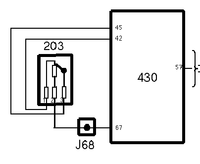

an Pin 1 liegen +5 V von Trionic Pin 42
Pin 2 über Trionic Pin 67 an Masse
Pin 3 liefert die Sensorspannung an Trionic Pin 45: im Leerlauf 0,5 V, bei Vollgas 4,5 V (jeweils +-0,4 V), dazwischen sollten sich die Werte beim Drehen des Potis gleichmäßig ändern ohne Sprünge
Dem entsprechen die Widerstandswerte:
zwischen Pin 2 und 3 bei Leerlauf 0,8-1,2 kOhm, bei Vollgas 2,0-3,0 kOhm,
zwischen Pin 1 und 2 1,6-2,4 kOhm

Und was ist denn die "J68"?
"J" sind Krimppunkte - an dieser Stelle gehen Kabel zu anderen, in diesem Zusammenhang nicht relevanten und daher nicht mit dargestellten, Komponenten ab. In diesem Fall also der Anschluss anderer Bauteile, die ihre Masse ebenfalls über das StG erhalten.
