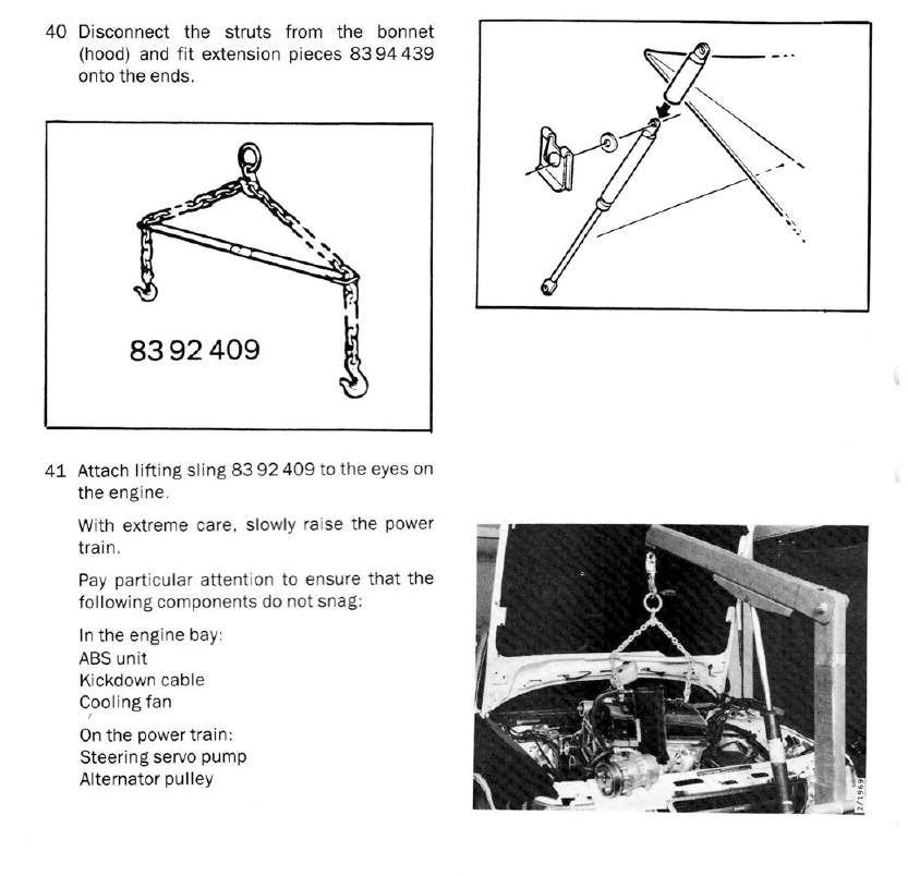

Wozu? Es geht doch ganz prima, den kompletten Antrieb nach oben rauszuheben. Dazu reichen ein Motorkran und ein offenes Garagentor.
... Dazu reichen ein Motorkran und ein offenes Garagentor.

Zum Heraus und wieder hineinheben wäre eine helfende Person sehr zu empfehlen! Das Getriebe wiegt ca. 45-50kg, also grade zu heben, aber wenn das Ding ins kippen kommt, hältst Du das Ding nicht mehr fest.
Wie das Getriebe auszubauen ist steht ziemlich gut beschrieben in dieser deutschen Doku. Es sollte die Version 1994 sein, da meiner eine Ez. 1995 ist. Laut Beschreibung muss das Getriebe rausgehoben werden. Aus dem Grund könnte ich es noch evtl. schaffen. Von unten würde bei mir nichts gehen, da ich keine Hebebühne habe. Aber so einen günstigen Motorheber kann ich mir noch vorstellen. Das mit Ungarn hat einen Hacken, Corona?!? und so wie ich es sehe haben wir noch einige Zeit Home Office.
