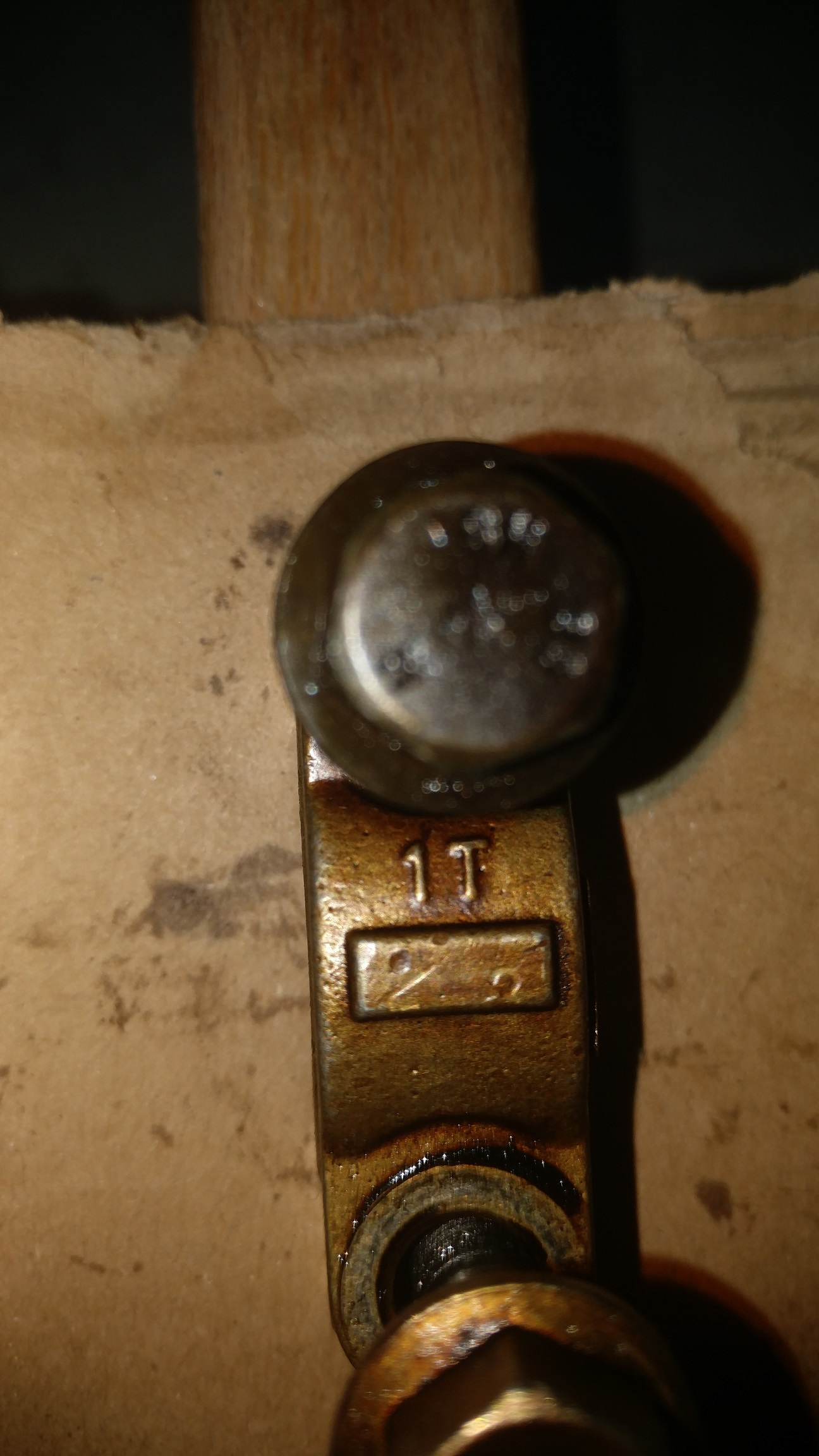

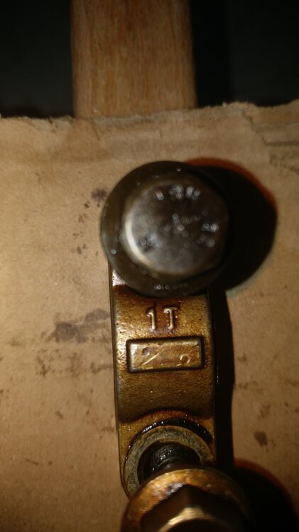

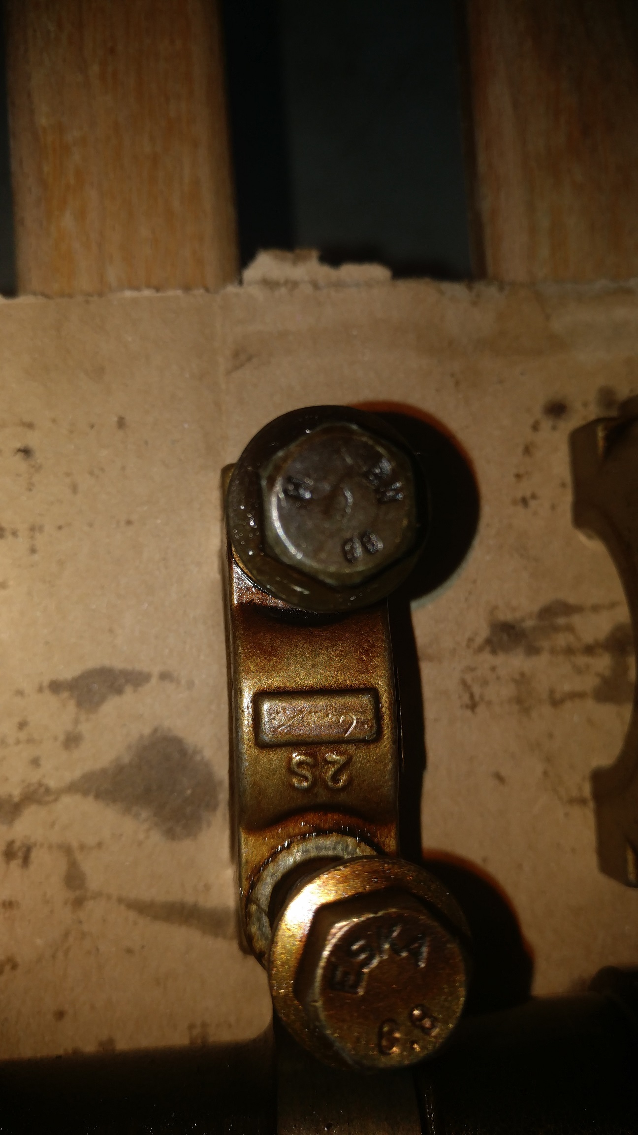

Ich habe mir nochmal meine Markierungen und Schrauben angeschaut. Tatsächlich gibt es die zwei Schraubensorten. Allerdings habe ich das Gefühl, da hat sich jemand vor mir an dem Zylinderkopf getraut. Auf der E-Seite sind Schrauben korrekt eingebaut worden, aber auf der A-Seite sind sie teiweise falsch, Schwarz nach außen. Zusätzlich habe ich das Gefühl die Lagerdeckel nicht korrekt verbaut worden. Soweit ich weiß muss die Beschriftung von außen lesbar sein. Bei mir ist diese mal nach innen mal nach außen. Leider weiß ich nicht was 1Q ioder 1T bzw. 4R oder 2S auf den Lagerdeckel bedeuten.
Wenn ich in Erfahrung bringen würde, wie die Lagerdeckel korrekt verbaut werden sollten, wass passiert, wenn ich das jetzt richtig stelle? Sind meien Wellen evtl. schon verzogen etc.?

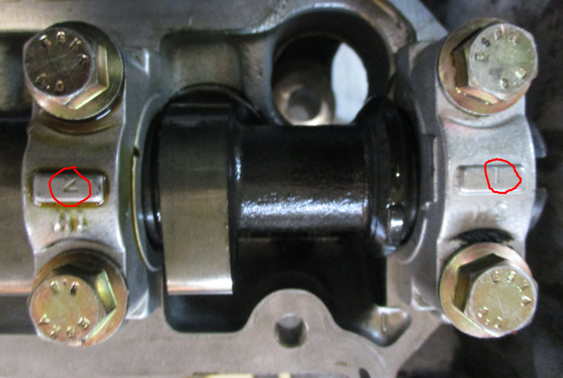

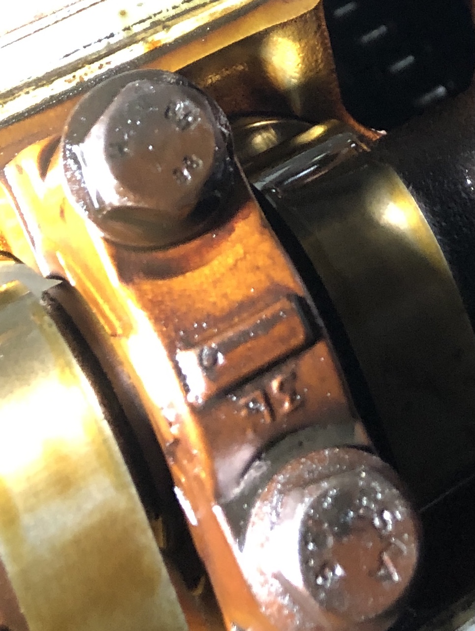

Nicht von den offensichtlichen Beschriftungen verwirren lassen - die entscheidenenden sind unscheinbarer und teilweise schlecht bis kaum leserlich:
(...und auch nicht von den hier auf dem Foto noch falschen Schrauben!)
Es geht mit der 1 an der Einlasswelle bzw. der 6 an der Auslasswelle kettenseitig los.

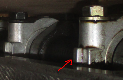

Die Ausrichtung der Deckel richtet sich nicht nach der Richtung der Beschriftungen, sondern nach diesen Nasen, die nach außen zeigen müssen:
Das wird bei deinem hoffentlich korrekt gewesen sein - sonst müsste man die NW und Lager sicher nochmal auf Schäden genauer untersuchen (lassen).

Ja, aber die kleine Zahlen oben auf dem Rechteck, sind bei mir nicht mehr lesbar. D.h. ich weiß nicht welche Abdeckung z.b. die 1 ist bzw. die 2 oder 3 etc. Was die Richtung betrifft, alles klar.
Dann hoffe ich, dass die Positionen bisher gestimmt haben und du sie nicht durcheinanderwürfelst.
Am besten, dann gleich selbst haltbare Beschriftungen anbringen.
Die Nummern sind mitunter wenig liebevoll eingestanzt, gern auch mal ganz am Rand:
Ja, die Positionen, wie die vorher eingebaut waren habe ich ja. ich habe beim Ausbau stark darauf aufgepasst. ich werde noch einige gute Fotos machen. Beim Vergrössern kann ich vielleicht die Nummern noch erkennen?!?!
Putz die mal schön sauber, dann wirst du irgendwie was erkennen.
Und wie gesagt, wenn die Nummern trotzdem nicht sicher lesbar werden sollten, schreibe dir mit Edding o.ä. die Nummern direkt auf die Deckel - und verlass dich nicht alleine auf deine sortierte Ablage, das ist keine (Dauer-)Lösung, denn zu schnell passiert was, was die durcheinanderwürfelt.. :eek:!
Also, alles ist auf den Fotos vergrößert sichtbar. die Deckel wurden koorekt verbaut. die eingestanzten Nummern sind nur sehr schwer zu erkennen.

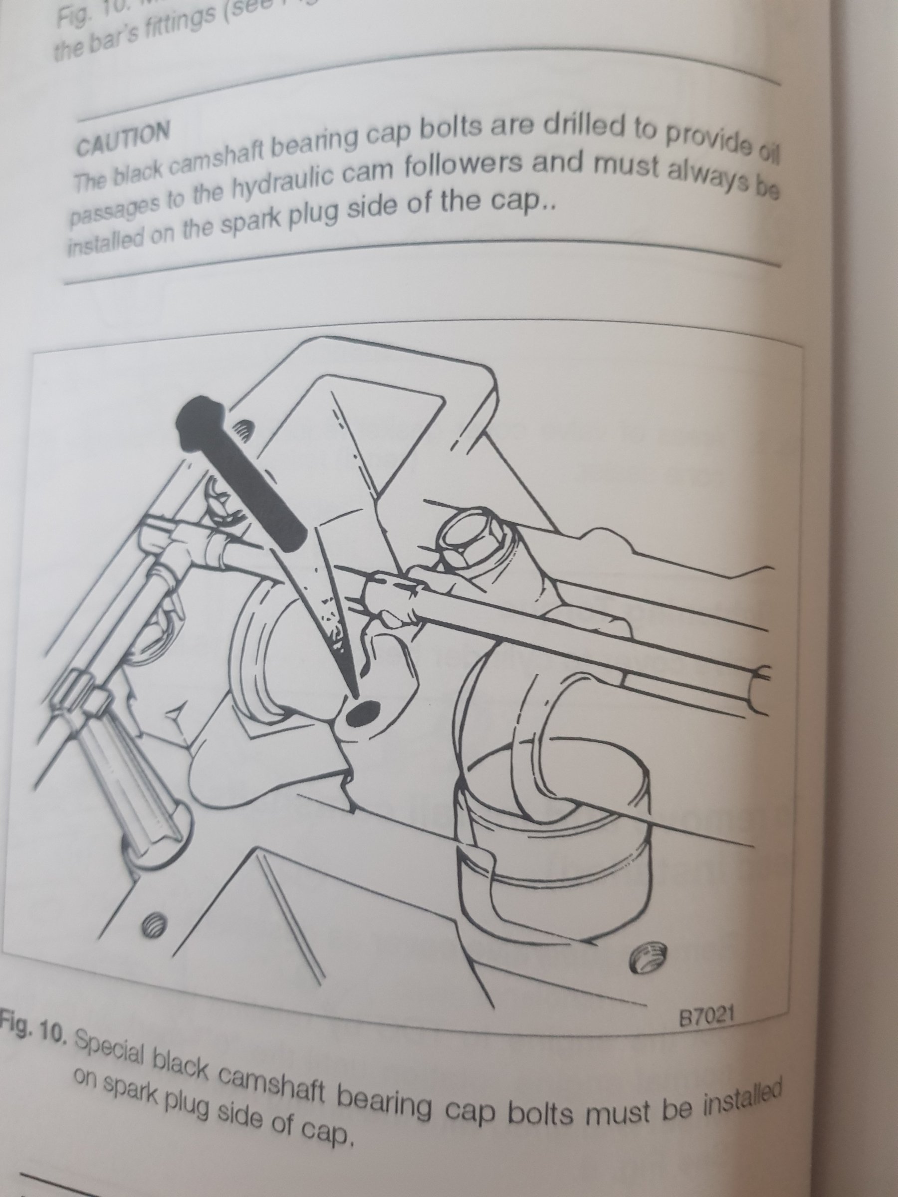

Es geht hier um den B234 von @RichadL, dazu tragen Auszüge aus einem pre '90 B202 Handbuch wenig bei.

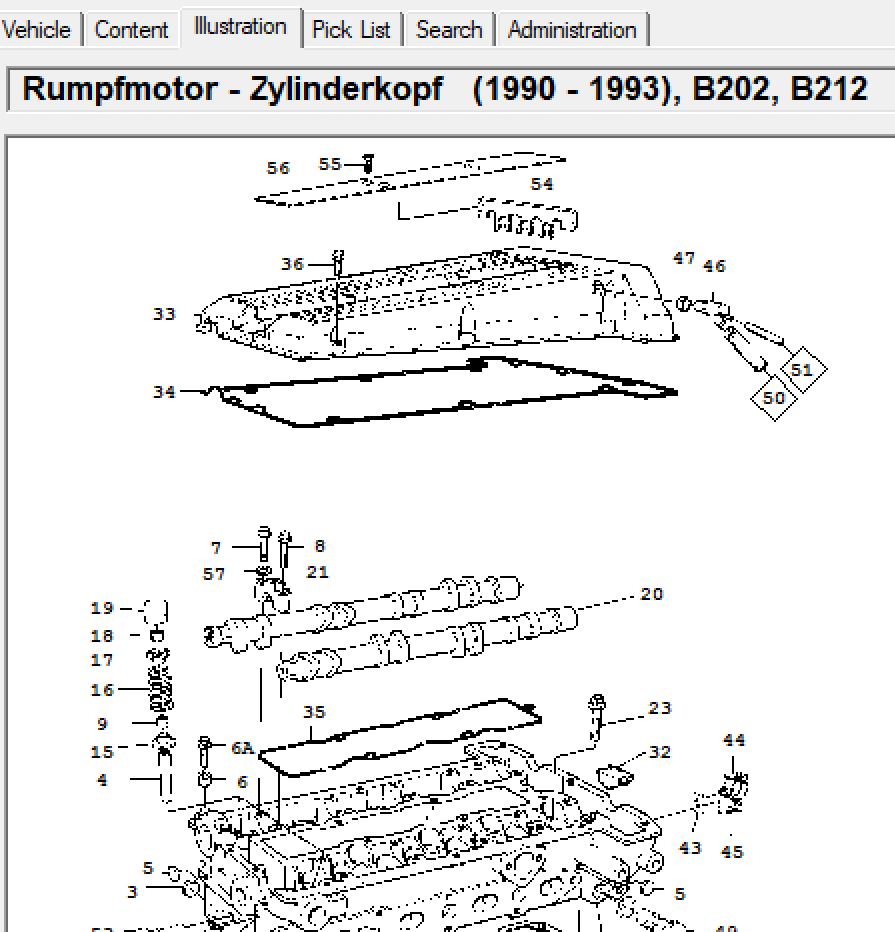

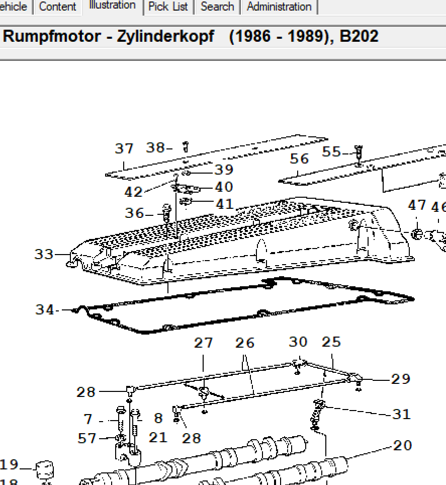

Es geht um den Öldruck für die Stössel...Diese Konstruktion ersetzte 1988 die aussenliegende Ölversorgung.
'88 und '89 haben auch noch die oben liegende, extra Ölleitung, die Änderung kam erst '90. Seitdem hängen die Hydrostößel mit eigenen Öl-Bohrungen an der Ringleitung und durch die Schraube geht nun das Öl für die NW-Lager, die vorher direkt über den Anschluss der Olleitung im Lagerdeckel geschmiert worden waren.
Ohne die Ringleitung wäre es gar nicht möglich, die Hydrostößel zu versorgen, da das Öl seit '90 in die entgegengestezte Richtung durch die Schrauben fliesst.

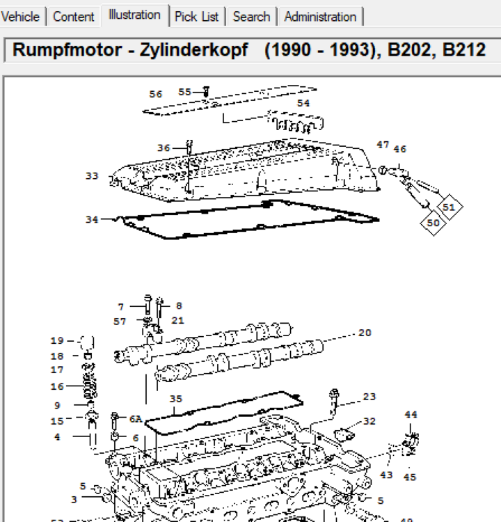

'88 und '89 haben auch noch die oben liegende, extra Ölleitung, die Änderung kam erst '90. ..

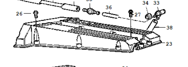

Das ist nicht richtig. Die alte ZK-Bauform lässt sich übrigens leicht am Ventildeckel erkennen.
ps: Tut aber auch nix zur Sache. Sorry für den OT.
[mention=19]Marbo[/mention] , [mention=75]klaus[/mention] : vlt. kann man die Feinheiten des B 202 woanders für alle nachvollziehbar klären.
Bearbeitet von klawitter

[ATTACH=full]194406[/ATTACH]
[ATTACH=full]194407[/ATTACH]

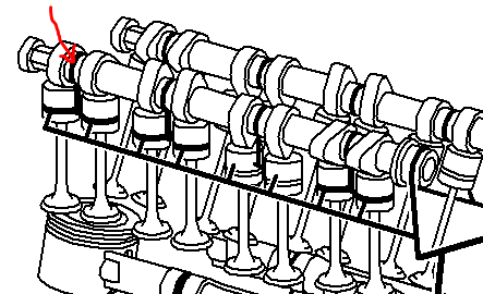

Alt mit Ölleitungen extern:
"neuer" ohne externe Ölleitungen
