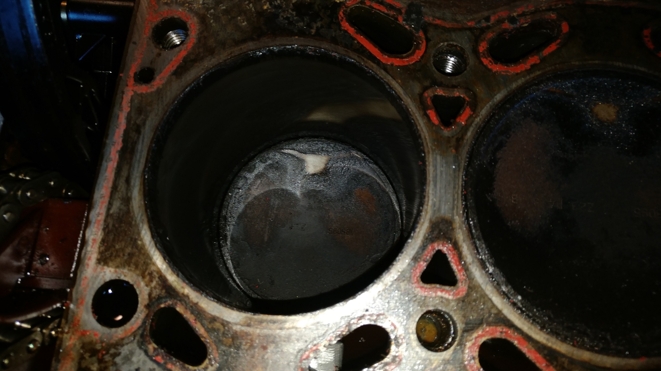

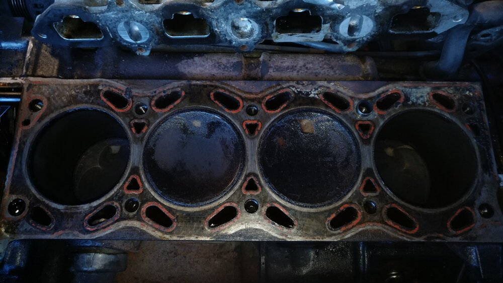

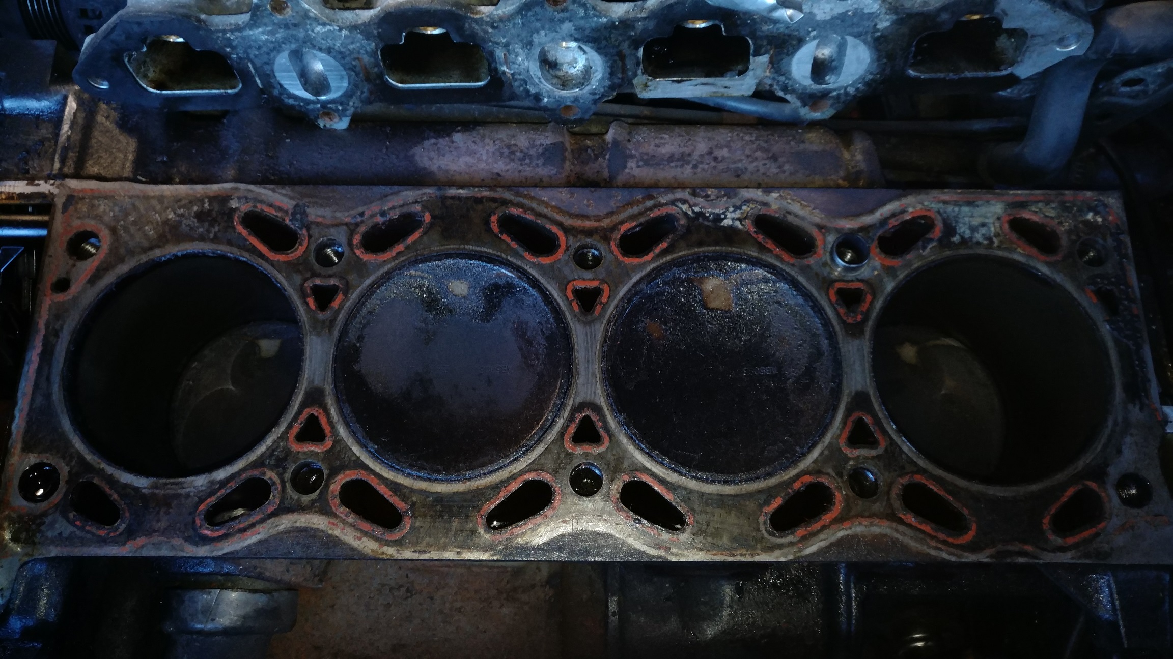

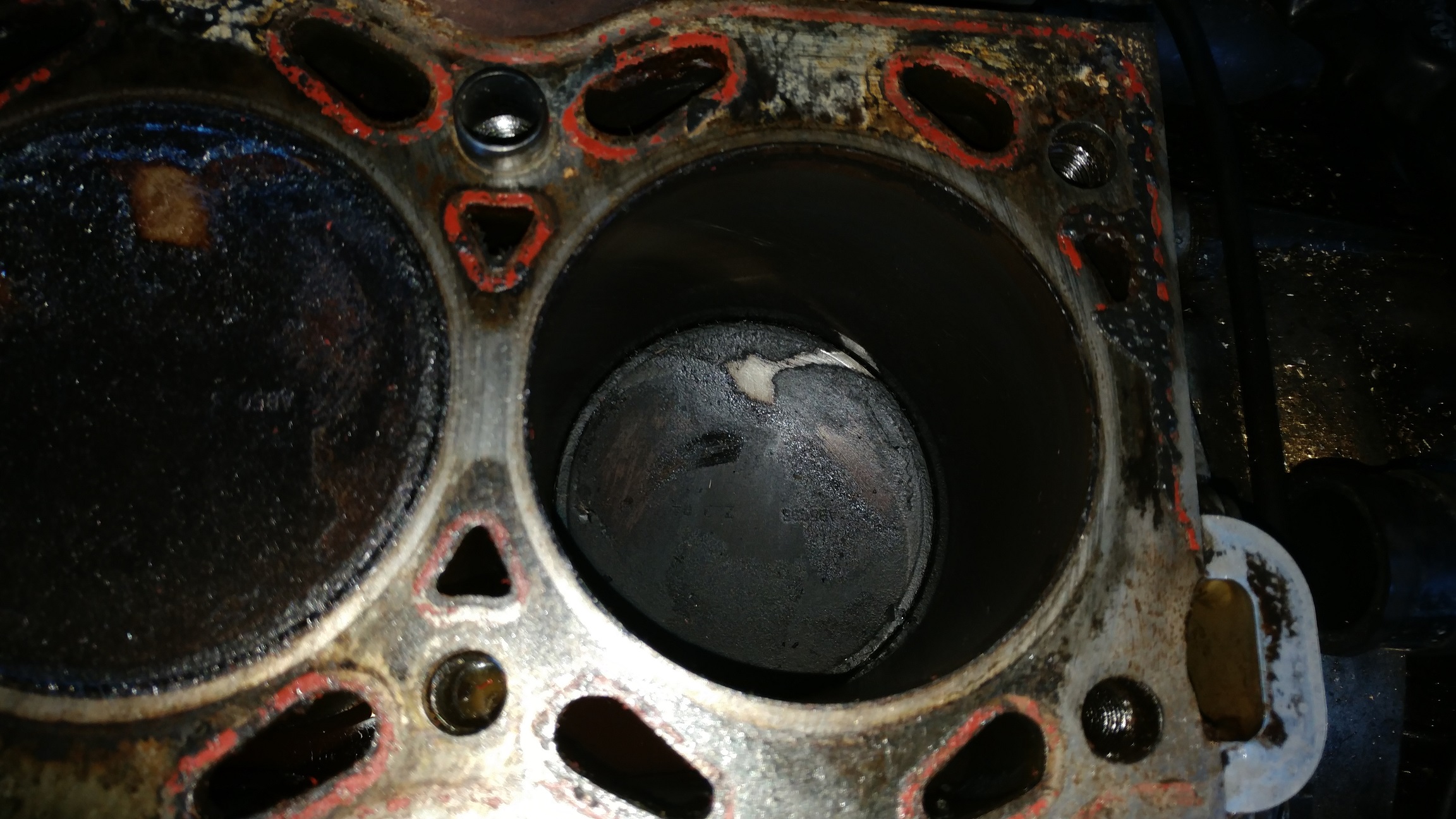

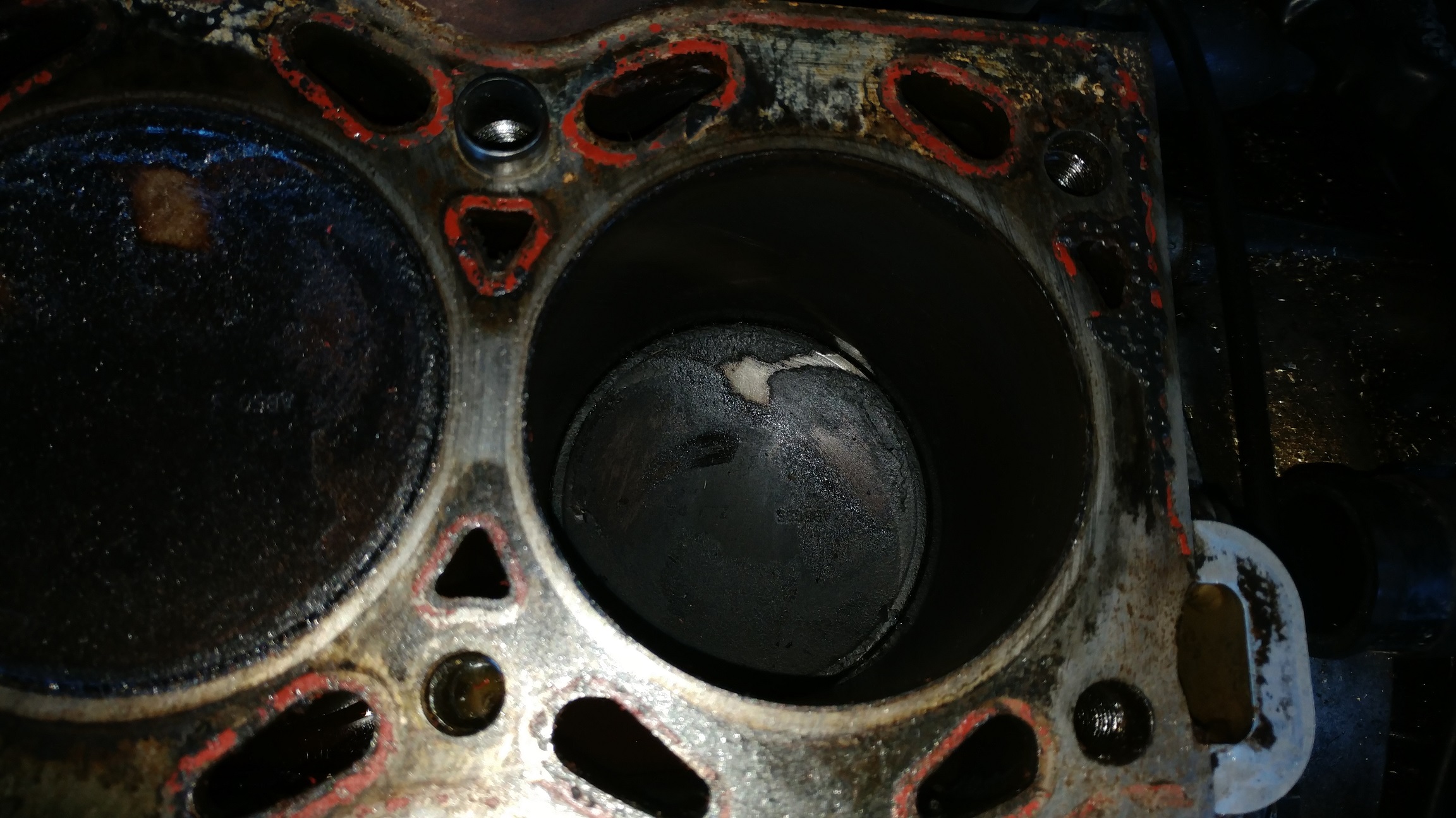

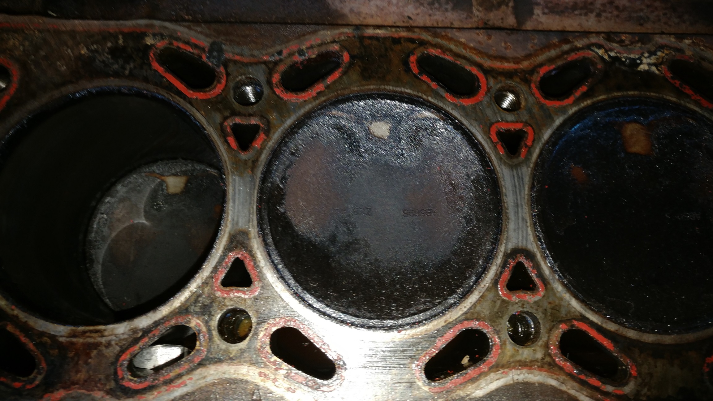

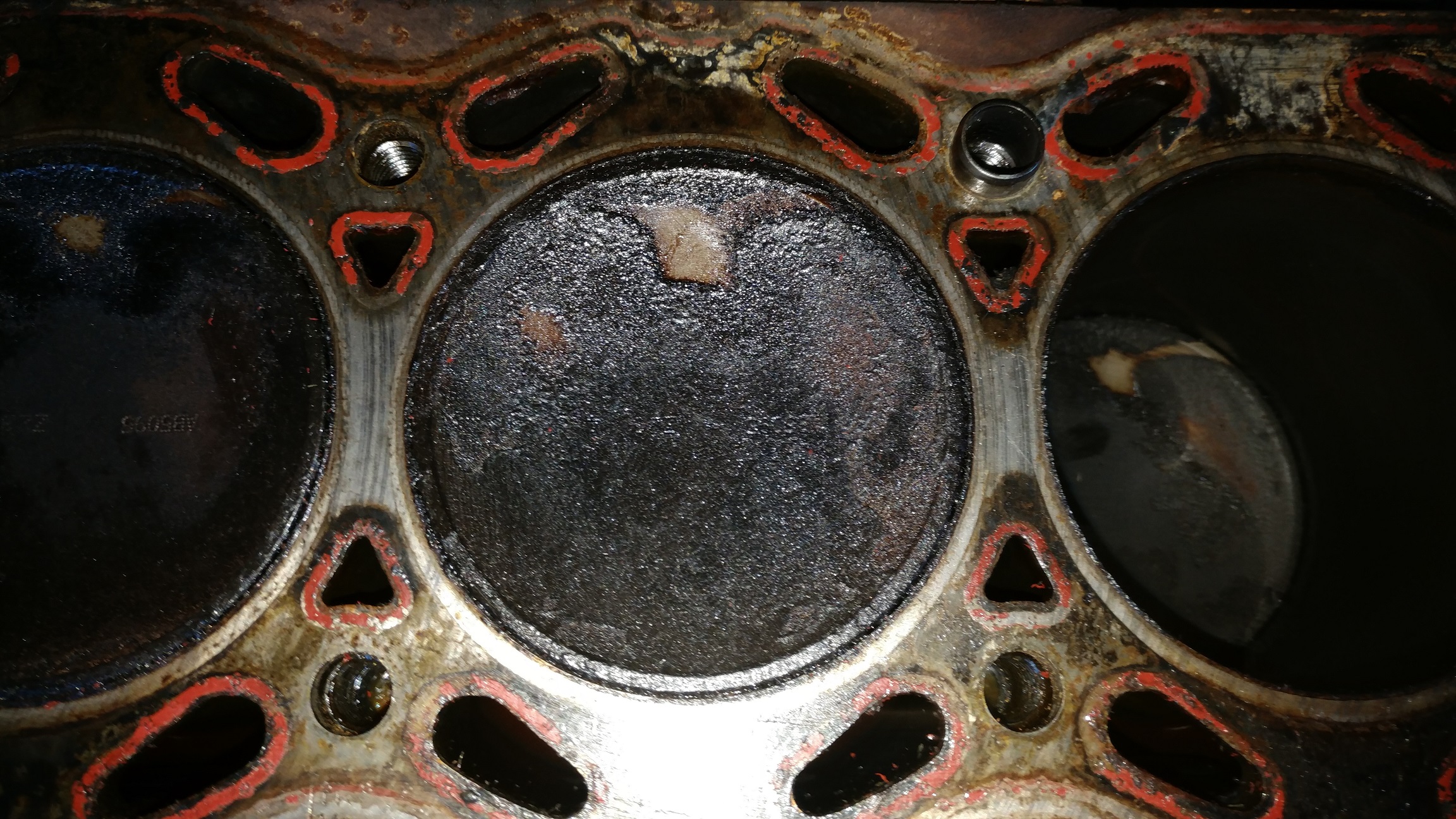

also, Kater wollte noch, dass ich den Motor um 180° drehe, damit auch die beiden anderen Zylinder sichtbar sind. Das habe ich nun nachträglich getan und hier die Fotos. Ich hoffe Alles ist i.o.

sorry, hier die Fotos.

genau so habe ich es auch gemacht. Kater, konntest Du Dir vielleicht die Fotos schon anschauen?
Hat was von "Schwarzer Neger in der Nacht"... :biggrin: Von den Zylinderlaufflächen sieht man leider nix. :eek:

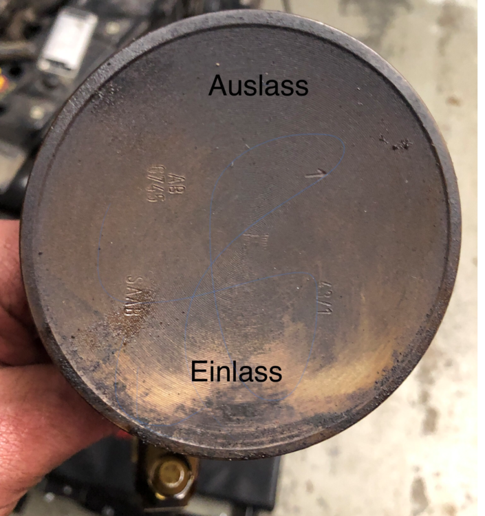

Ich finde ja die Kolbenböden etwas gruselig. Der hier (alle anderen sehen genauso aus) stammt aus einem B234 / 200PS mit 200TKM...
Ich finde die Menge an Ölkohle auf den Kolben auch überraschend.
Zylinderwände kann man auf den neuen Fotos nicht erkennen. Da müßte man mal mit Blitz oder Beleuchtung nachhelfen.
