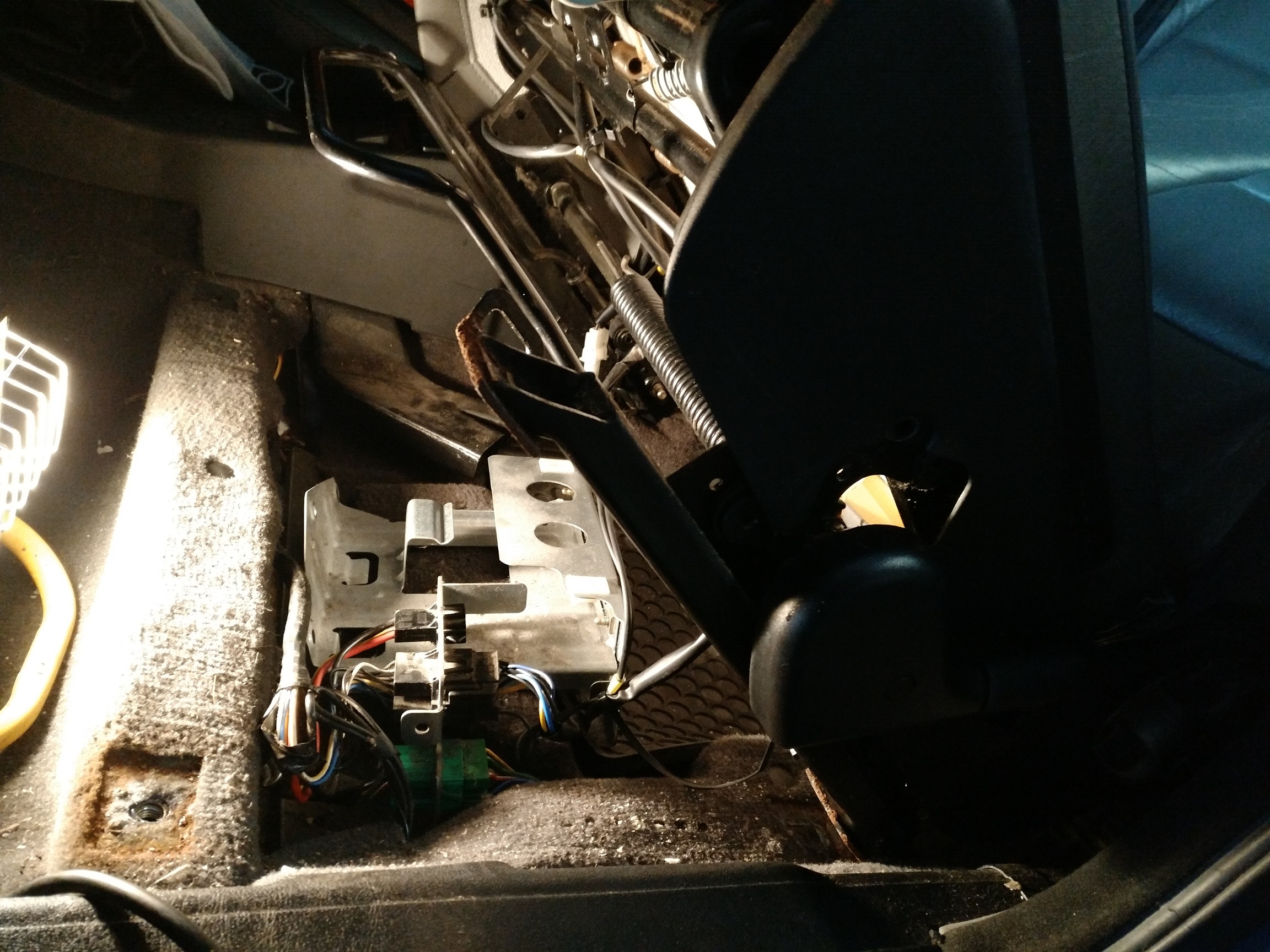

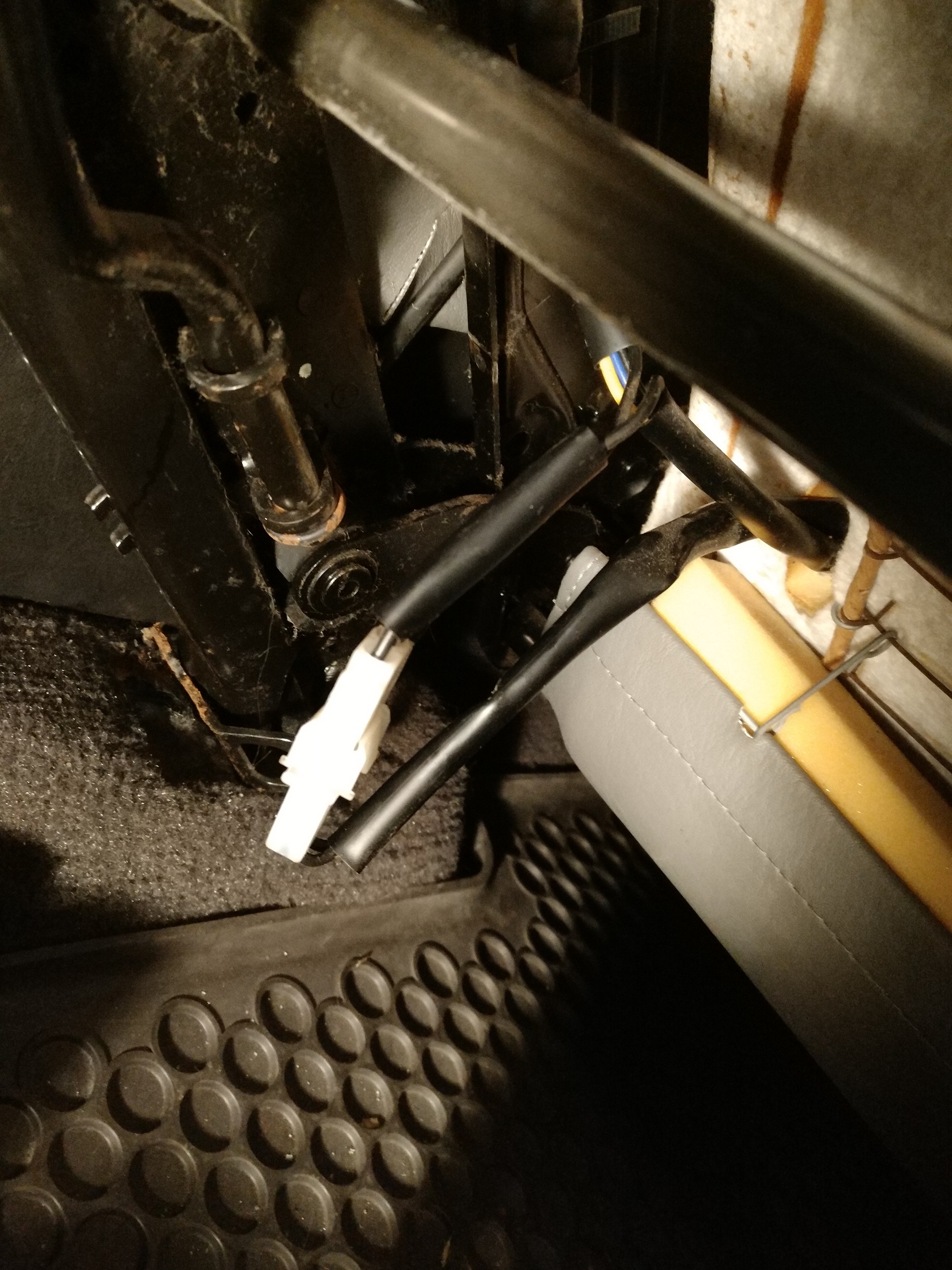

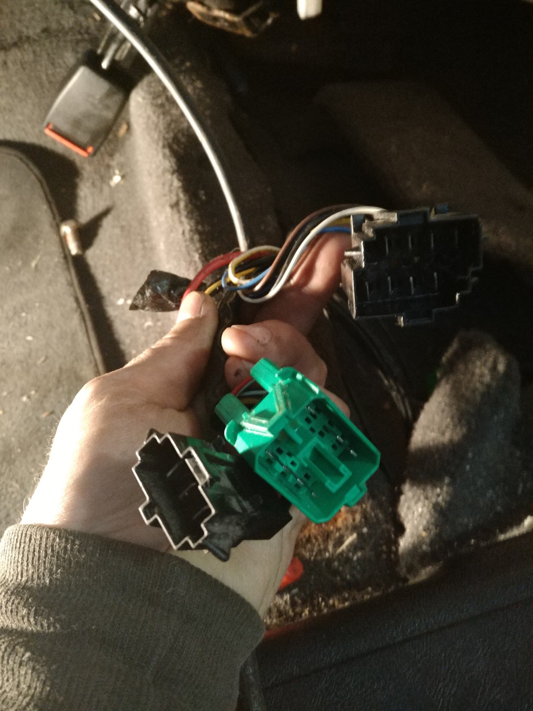

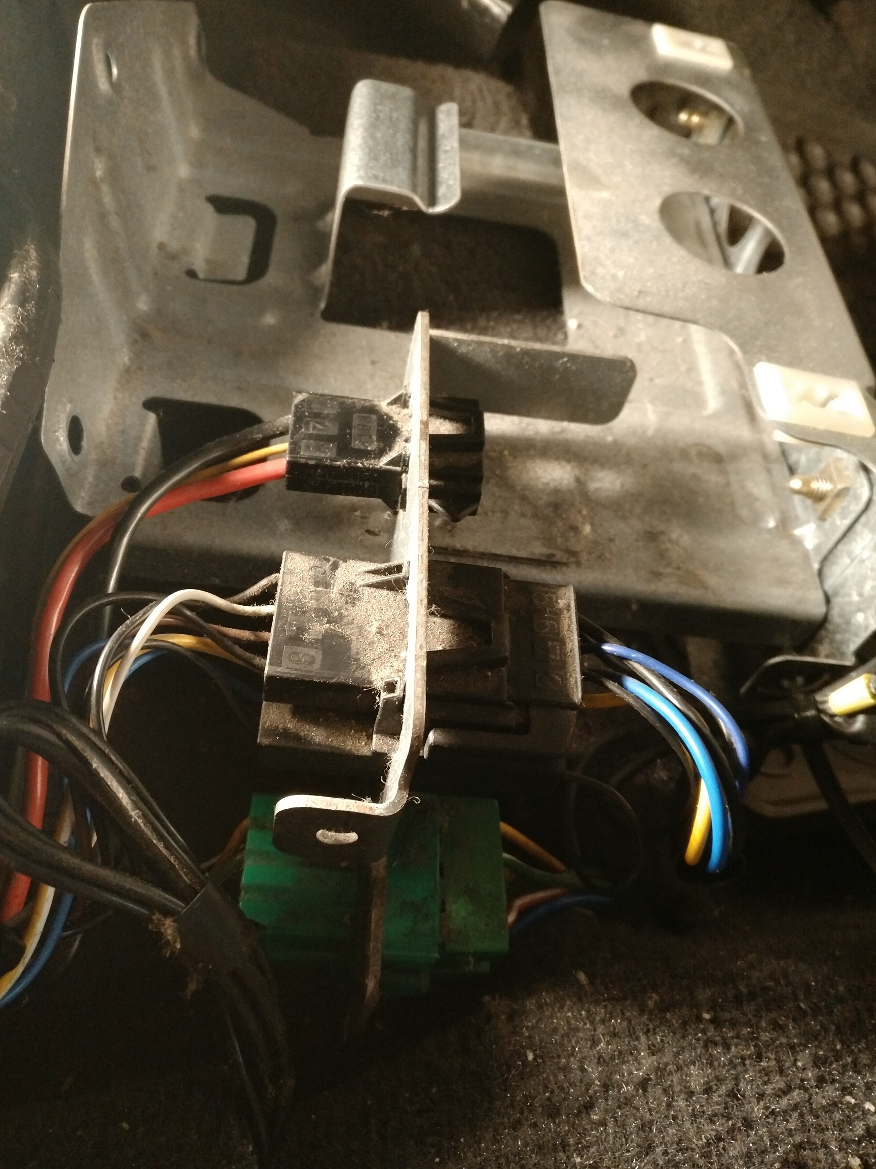

So, nun habe ich mich an das nächste Problem gemacht. In meinem Fahrzeug haben die Sitzheizungen vorne noch nie funktioniert und oben leuchtet ständig die "Fasten Belts" Lampe. Ich habe unter dem Sitz geschaut, die Stecker stecken alle. Kann die Gurtwarnleuchte mit den Sitzheizungen was zu tun haben? Beim Fahrersitz habe ich gesehen, dass beide Kabel (Heizung und Schalter vom Gurt) auf den gleichen Stecker gehen (großer schwarze Stecker auf den Fotos). Ich kann nicht wirklich die Stecker zuordnen. Der grüne Stecker sollte für die Kabel von den elektrischen Fensterheber etc. sein. Da ist aber noch ein kleiner schwarzer Stecker der nicht genutzt wird. Wozu sollte der dienen, evtl. die Versorgung für ein CD Wechseler oder sowas, der unter dem Sitz plaziert wäre und bei mir fehlt?
Ich habe auch festgestellt, dass beide Schalter für die Sitzheizungen nicht beleuchtet sind?!? Die Sicherung ist in Ordnung. Ich weiß nicht wirklich wo ich noch suchen könnte. Wenn nur die eine Sitzheizung defekt wäre, dann würde ich sagen es könnte der eine Schalter sein oder auf der einen Seite steckt der Stecker nicht richtig bzw. irgend ein Kabel hat einen Schaden, aber auf beiden Seiten gehen die Sitzheizungen nicht udn die blöde Warnleuchte für die Gurte leuchtet ständig.asdf
