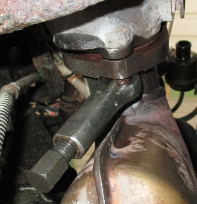

1. Februar 20214 j Autor Kollegen, nicht so pessimistisch mit mir sein. Also, ich bin am Wochenende nicht soweit gekommen, wie ich mir das erhofft habe. Ich hatte auch andere Sachen zu tun. Also, mit dem Zylinderkopf hänge ich zurzeit beim Auspuffkrümmer. Das vordere Auspuffrohr ist mit dem Krümmer über drei Schrauben begestigt. Die inneren Schraube (Mutter) erreiche ich sehr schwer. Ausserdem ist diese zu stark korrodiert. Trotz Rostlöser und Warmmachen kann ich diese mit meinem Werkzeug nicht aufdrehen. Ich habe mir gewinkelte Schraubenschlüssel (Steckschlüssel direkt am Griff, nicht wechselbar) bestellt. Damit sollte ich besser hinkommen. Ich wollte diese Dinger ohnehin schon seit länger haben. Ich habe sogar den Lüfter mit dem Kühler abgebaut um mir mehr Platz zu verschaffen, aber ohne Erfolg. Das war aber sinnvoll, da ich festgestellt habe, dass die Schellen an den Ladeluftkühlerschläuche unten komplett nichts mehr taugten. Die Schläuche selber sind auch so ziemlich am Ende. Da werde ich noch einiges auswechseln müssen. Es geht also mühsam voran, aber es macht Spaß. An meinem alten Volvo musste ich nie so umfangreiche Reparaturen durchführen. Da rostet es weniger und alles ist etwas einfacher gebaut. Trotzdem denke ich, werde ich mehr Spaß an dem Saab haben, wenn er mal läuft. Ich denke.mehr Probleme werde ich haben bei die ganzen kleinen Schrauben überall wieer korrekt zuzuordnen. ich habe zwar einigermaßen getrennt, aber trotzdem wird es wahrscheinlich schwer. Parallel arbeite ich auch an anderen Teilen, z.B. Kühlung, Klima. Den Kompressor habe ich auch schon ausgebaut. Er ist undicht. Ich habe vor diesen zu reparieren. Nach langer suche habe ich sogar die den Wellendichtring und die Dichtungssätze für meinen Kompressor (Seiko Seiki SS121DN1) auftreiben können. Die Kosten inkl. Versand: 23,43€. Ich denke das ist in Ordnung.

1. Februar 20214 j Die inneren Schraube (Mutter) erreiche ich sehr schwer. Ausserdem ist diese zu stark korrodiert. Mach kurzen Prozess: z.B. https://www.amazon.de/BGS-1812-Mutternsprenger-12-16-16-22/dp/B001ILCK4E/ref=asc_df_B001ILCK4E/?tag=googshopde-21&linkCode=df0&hvadid=228048441988&hvpos=&hvnetw=g&hvrand=12863600356110829346&hvpone=&hvptwo=&hvqmt=&hvdev=c&hvdvcmdl=&hvlocint=&hvlocphy=9043253&hvtargid=pla-381347076695&psc=1&th=1&psc=1

1. Februar 20214 j Hattest Du das gleiche Problem?Ja, das Foto ist nicht gestellt! Und nicht zum ersten Mal. Und ja, do88-Schläuche haben einen guten Ruf, ich hab sie in meinem 9-5 auch gerade für Kühlwasser und Ladeluft eingebaut.
