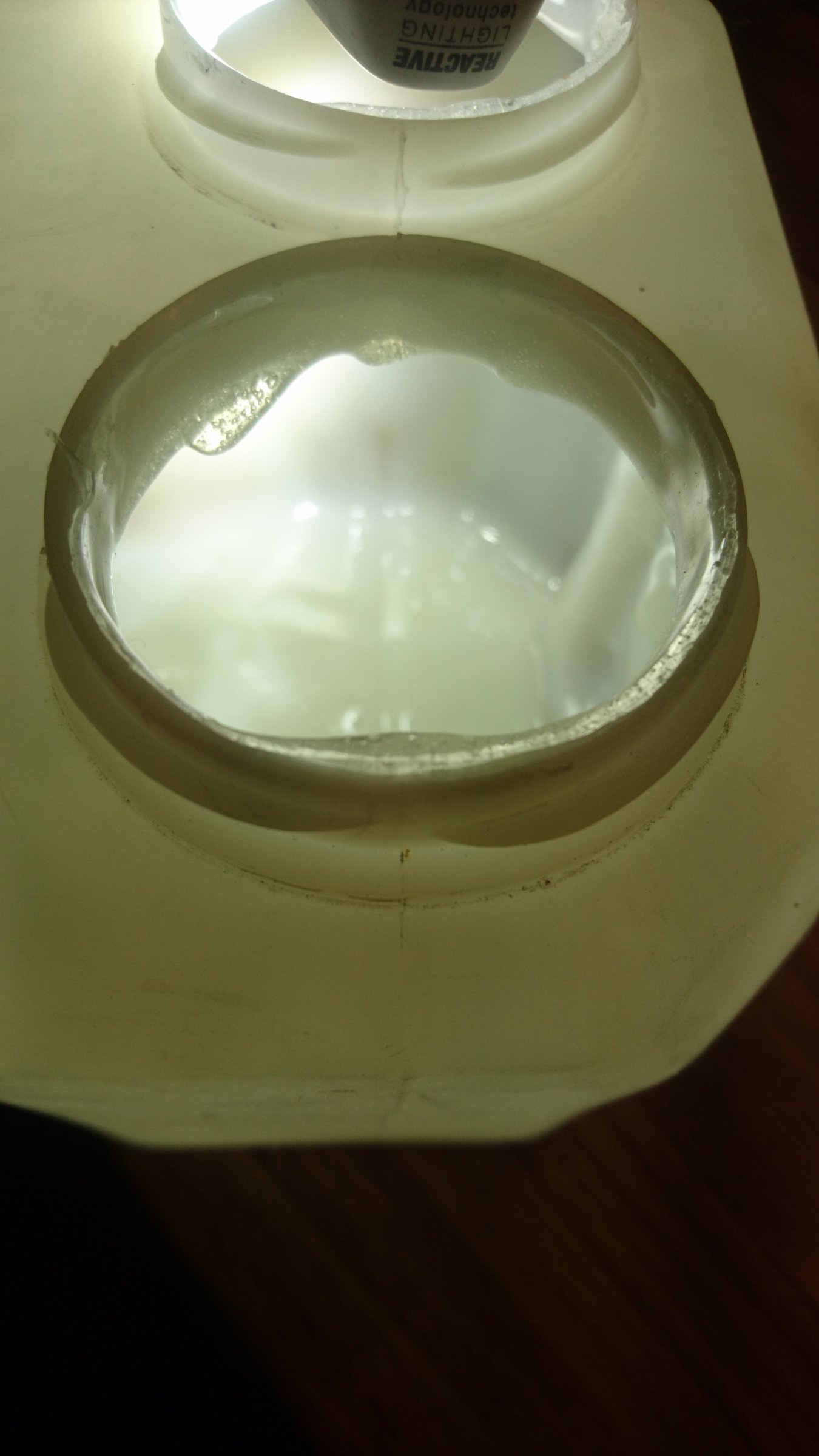

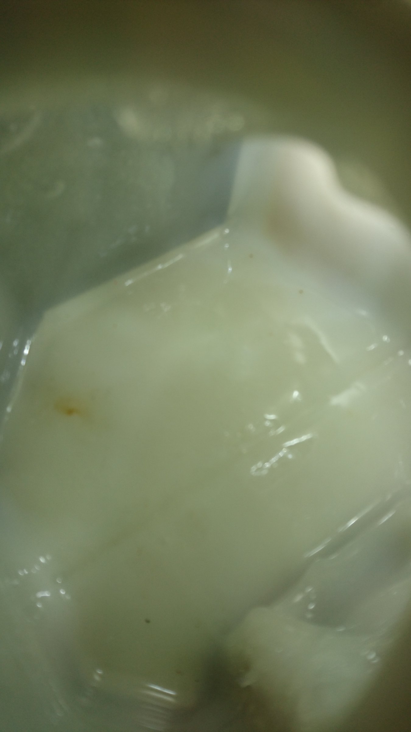

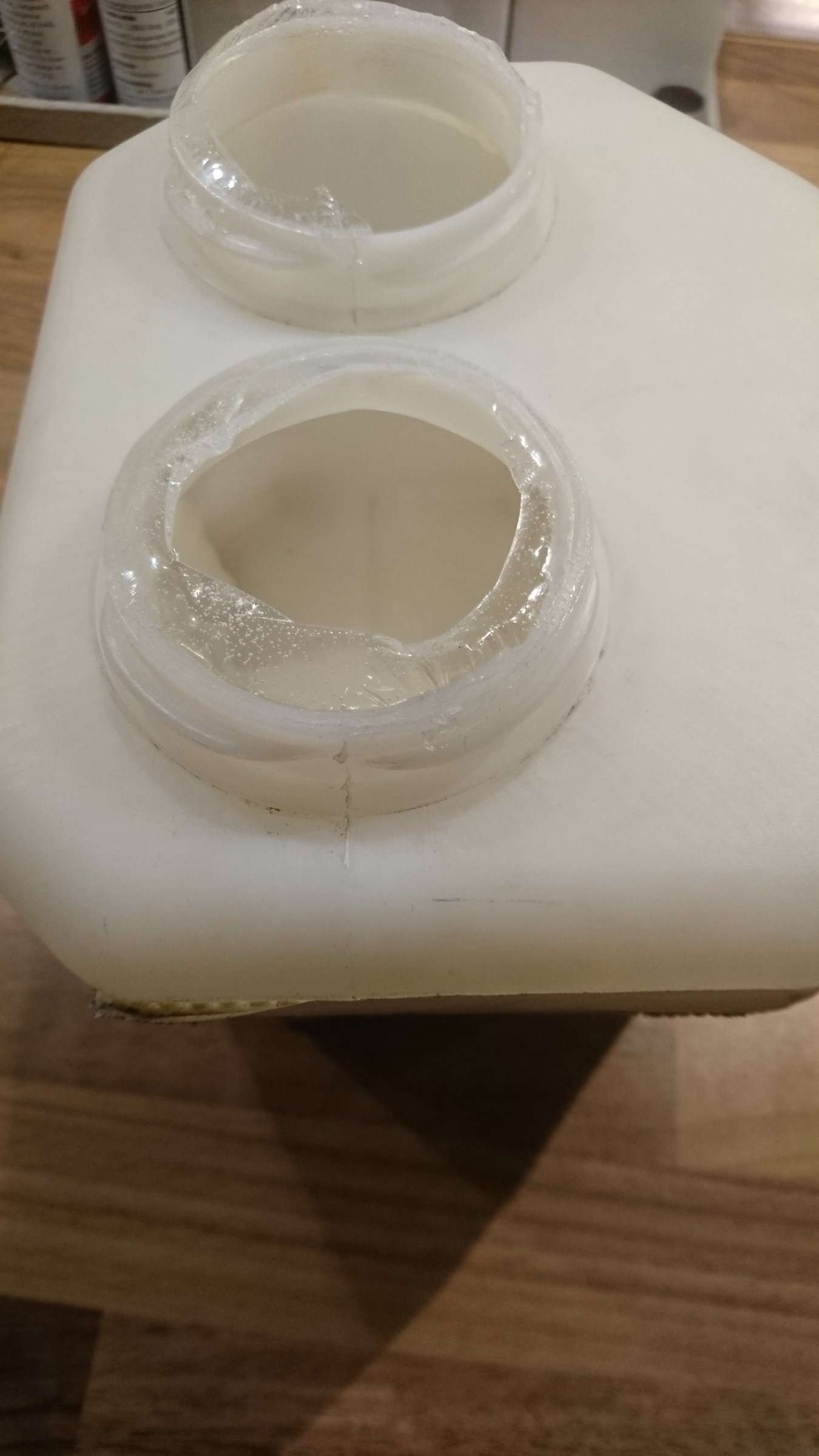

Hallo zusammen!
Es stimmt, wenn der Behälter unten auch einen Abgang hätte, wäre mein Versuch schon im Ansatz zum Scheitern verurteilt.,So aber gab es eine Chance.
Das Silikon kam mittlerweile an und ich wollte euch meine Erfahrungen damit nicht vorenthalten.
Ich habe vorher noch nie mit dem Material gearbeitet, vielleicht hätte ich etwas üben sollen....
Das Zeug ist von der Viskosität ähnlich wie Honig, so mittelfester., gerade fließfähig. Wenn man die Flasche auf den Kopf stellt, dauert es eine Weile bis es runterfließt.
Die erste Frage war die der notwendigen Menge. Ich hab den Tipp von jo.gi eher als Scherz aufgefasst, da wären so viele Unbekannte in der Gleichung, die Zeit mit Rechnen hab ich mir gespart. Also nach Gefühl 260g Silikon angerührt, sollte reichen!
Aus einem Löffel einen Rührer für den Akkuschrauber gebaut, in der Anleitung steht "gut Mischen"
Hab ich gemacht.
1. Fehler: zu schnell gerührt, unendlich viele kleine Luftblasen eingerührt, die gehen auch nie wieder raus.
Dann das Zeug in den Behälter gegossen und die Öffnungen mit Frischhaltefolie verschlossen.
Dann den Behälter stetig gedreht und gewendet, damit überall im Behälter die Wände benetzt sind.
In der Mischflasche gesehen, dass es dann doch fast rückstandslos runterläuft, ich wollte aber eine größere Schichtdicke (wegen der Stabilität)
also weiter gedreht und gewendet, nix passiert. Man fühlte wie sich unverändert das flüssige Silikon mitbewegt.
2. Fehler: Das ganze im kühlen Keller angefangen -->Vernetzung stark verzögert.
Also in die warme Küche, weitergewendet. Nix. Rest im Mischbehälter auch noch flüssig.
Daraufhin Föhn geholt, von außen den Behälter angewärmt; weitergedreht.
Immer noch nix, aber durch die Erwärmung wölbt sich die Frischhaltefolie deutlich raus und ich habe Sorge dass es gleich ne ordentliche Sauerei gibt.
Dann auf einmal geht es ganz schnell, nix bewegt sich mehr im Behälter.
3. Fehler: zu langsam reagiert und den Rest nicht abgegossen.
Jetzt sind etwa 250g Silikon mehr oder weniger gleichmäßig auf der Innenwand des Behälters verteilt, dicht ist er auf jeden Fall! Hab dann die Öffnungen wieder freigeschnitten und komplett aushärten lassen. Einen Schönheitspreis gibts dafür nicht, aber von dem Material an sich bin ich voll überzeugt. Ist ziemlich fest und wirklich sehr elastisch und reißfest. (Vielleicht mal was für den Nachbau von seltenen Dichtungen?)
Also ich bin soweit zufrieden mit dem Ergebnis, beim nächsten mal mach ich zumindest 3 Fehler weniger!
Über die Dauerhaltbarkeit kann ich natürlich noch nix sagen, ich werde berichten wenn es Rückschläge gibt....
Anbei noch ein paar Bilder
VG, 96-Rookie
Vielen Dank für deinen Erfahrungsbericht und den Hinweis auf die Fehler!
Aber es scheint ja noch genug Luft drin zu sein, um auch noch ausreichend Waschflüssigkeit reinzubekommen.
Bin gespannt, was du über die Haltbarkeit berichten wirst.

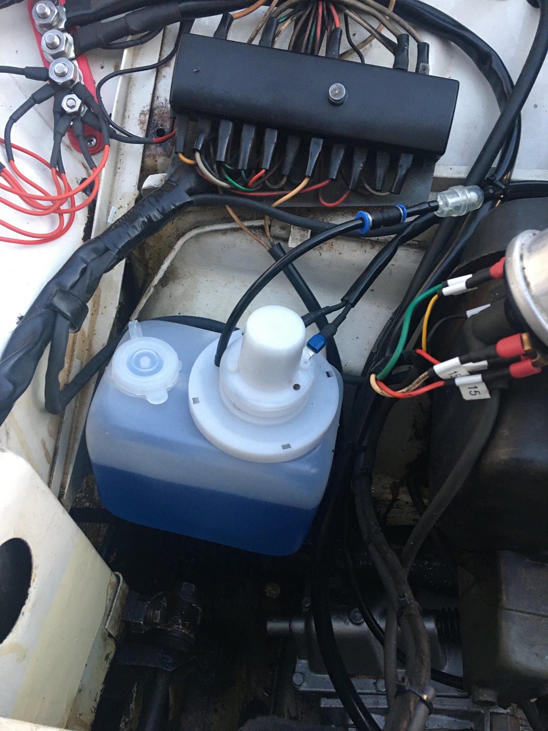

Lada ist gut und unglaublich günstig - alles. Habe mich dort auch bedient als ich den Wischwassertank an eine andere Stelle versetzt habe.
Ansonsten original und NEU: https://www.ebay-kleinanzeigen.de/s-anzeige/saab-96-95-wischwasserbehaelter-neu-nos/790036232-223-1699

Ach ja: Lada Niva im Saab 96 :biggrin: Passt und „Kosta fast garnix“.
Und wo wohnt jetzt die Batterie?
Die wohnt nun als liegende AGM-Batterie auf der Beifahrerseite unter der „Heckablage“ (ehemalige Rückbank).
