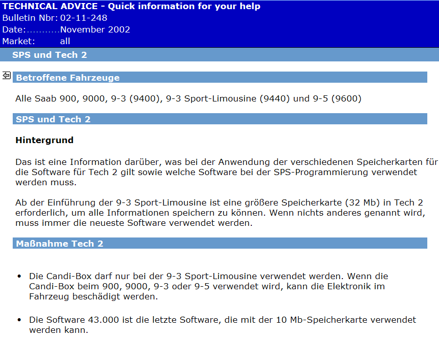

Und das, wo ja immer davor gewarnt wird, das CANdi wegen möglicher Beschädigungen an ein älteres Fahrzeug anzuschließen. Ich hätte für diesen Versuch zu viel Schiss gehabt - aber gut zu wissen, dass das so geht.
Das hatte ich vorher an unserem 9-5 angeschlossen, sonst hätte ich es nicht vorgeschlagen.
Genau das
war auch das erste, was ich gedacht habe, als ich das heute morgen gelesen hatte. Ich würde dieses Risiko auf gar keinen Fall eingehen, da ich davon ausgehe, dass diese Warnung nicht ohne Grundlage geschrieben wurde.
Die TA ist ja auch was älter, kurz vor Einführung des 932. Letzte 10MB Software ist auch nicht die 43.000 sondern 44.000.
Das Tech2 sagt wenn es das CanDI haben möchte genauso wie wenn es nicht benötigt wird. Im Prinzip taucht die Frage nur beim 9-5 vor oder nach 06 auf. Vor 06 sind die Pins in der OBD-Buchse die das CanDI nutzt nicht belegt.
Es war ja auch nicht vorgesehen das man durch ändern der VIN/des Modelljahres Komponenten wie Radio/CD trennt oder die Turboanzeige hinzufügt.
