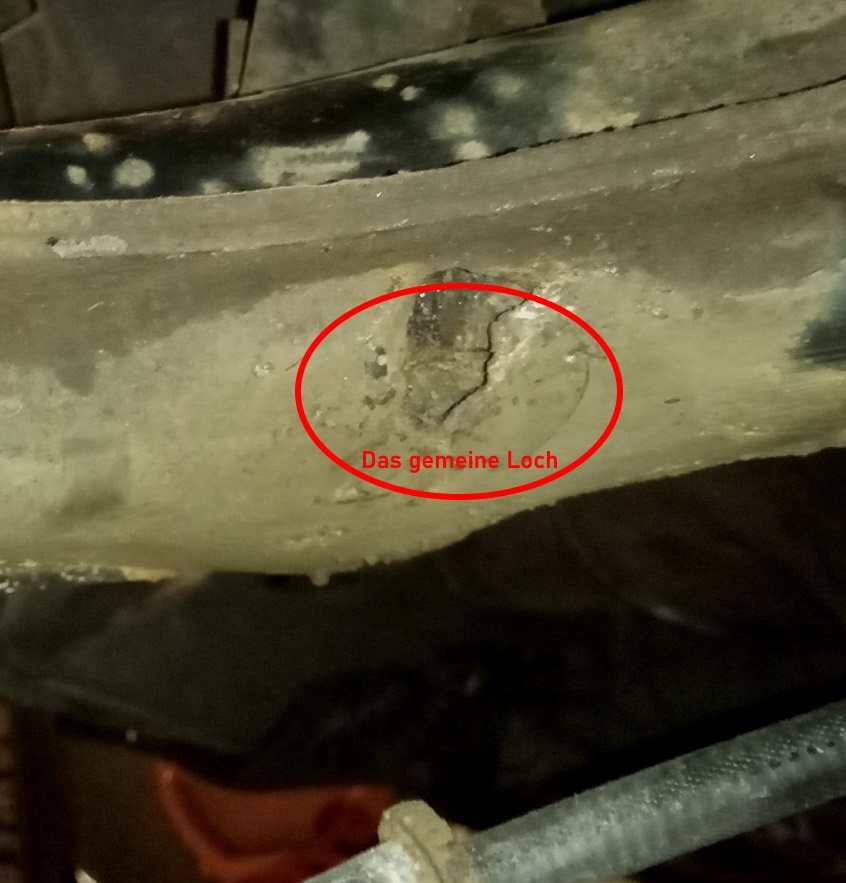

Tja die Achse hat ein neues Problem, im Bereich der linken Schwinge, dort wo der Stabi anliegt, hat sich ein Rostloch gebildet. Es ist so groß wie ein 10 Cent Stück, ich weiß, an Achsen darf man nicht schweißen:hmpf:, aber wenn ich dort einen Flicken stumpf einschweiße,dürfte da ja wohl kein Problem sein:confused:.
Es ist die einizigste Durchrostung am Achkörper. Bild folgt morgen, Kamera war Akku leer.:dontknow:

Ich würde auch eher für eine gute Tauschachse plädieren anstatt an dem rostigen Ding noch herum zu schweißen (was rein rechtlich sogar verboten ist an Fahrwerksteilen).
Tja erik, die Rechtslage, den Teller darf ich einschweißen, ein kleines Loch, aber nicht zuschweißen, wo liegt da der Sinn, schweißen ist eine halt gefügeveränderung und die Achse ist sonst in einem hervorragendem Zustand,ich habe trotz intensiver nachschau keine weiteren Löcher gefunden. In meiner Lehrzeit wurde so etwas geschweißt, dafür hatten wir einen Gesellen mit Schweißausbildung, so das die Schweißnaht kein "Römerbraten" wurde, meine Scheine sind zwar auch schon etwas älter, aber ich kann es noch.

Jo, wenn sie sonst noch gut sein sollte. Aber ehrlich gesagt glaube ich das nicht, wenn die an mehreren Stellen schon durch ist. Die beiden Teller. Das Loch an der Schwinge.
Mußt du entscheiden. Ich würde wenn ich die Alternative hätte, immer die bessere Achse nehmen. Nicht weiter schwer aufzutreiben und ein konkretes Angebot hast du ja. Greif zu. ;-)
Die Teller sind nur an den Pinöppeln durch und dieses kleine Loch in Schwinge. ich weiß, Vectra B hat die selbe und unsere drei Schrottplätze sind voll davon. Das Angebot wäre interessant vom "klawitter", aber wie schon erwähnt ein klappriger Astra F dem traue ich die Fahrt einfach nicht zu und dann noch ein Zeitproblem.

ÄT Erik, dies meine ich mit der Durchrostung!DasgemeineLoch.thumb.jpg.be481459f53a7e639dd7c47a93bcaf40.jpg
Wenn das durch ist, schmeiß die Achse weg. Zusammen mit den durchgerosteten Federtellern ist die auch noch an anderen Stellen dünn gerostet. Das wäre mir zu heiß.
Die Achse von Klawitter wirst du doch irgendwie zu dir bekommen können, ist doch nicht weit so wie ich das mitbekommen habe?
Ansonsten gab es den Grundachskörper doch seit dem Kadett D oder E? Da wird sich doch was passendes, besseres für schmales Geld auftreiben lassen. Wirklich, das sieht echt nicht gut aus für ein Teil, was für die Spurhaltung / Geradeausfahrt verantwortlich ist.
Ich habe auch schon geschaut bei unseren Schrottis,ich schreibe mal Klawitter ob er eine idee in Sachen Transport hat, mit meiner Astra Krücke, nee lieber nicht???
Zumal der Rissverlauf schräg zur Trägerachse auf eine Reaktion auf Schub- und Querkräfte hinweist. Das bedeutet, dass dort bereits ein Versagen stattgefunden hat und die notwendige Steifigkeit nicht mehr gewährleistet ist. Der Rost ist an der Stelle nur ein Teil der Geschichte.
Bei dem Rissbild kannst Du davon ausgehen, dass er sich qua Gefügeveränderung bereits links wie rechts noch unsichtbar fortgesetzt hat. Da ist das Material auf 1 bis 2 weitere cm bereits an der Streckgrenze, sprich spröde.
Genauso das Material um den bereits bestehenden Riss. Eine Naht würde da nur halbtotes Material verbinden.

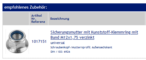

Ich habe mir das genausten angeschaut, mittlerweile, denke ich das diesem Achskörper mal übel mitgespiel wurde. Die Spur hat bei der letzten Vermessung gepasst, aber der Stabi, an dieser besagten Stelle hat er geschliffen,d.h er lag am Achskörper an, auf der anderen Seite, war Luft.Auch das rechts eine 8.8er war gefällt mir nicht, Achsschrauben sollten, bzw sollen immer einen Wert von mindesten 10,9 haben, Was mir noch auffällt, ist die Tatsache das der org. Bolzen wohl M12x 1,75 ist, also metrisch ISO, ich kannte Achsschrauben immer nur mit Feingewinde.
Das wäre in diesem Fall M12x1,50, oder irre ich in dem Punkt??:confused:
Müßte ich jetzt checken, was da genau rein gehört. Kann aber durchaus 8.8 sein und kann auch Normalgewinde sein. Müßte man jetzt genau an einem Objekt prüfen, wie es original sein muß.
Die Mutter zu der Schraube (ich nehme an, es geht um die Verbindung zur Karosserie) wird jedenfalls als Standardgewinde angegeben...

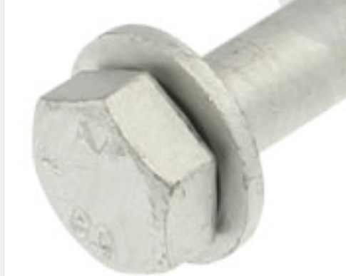

...und auf dem Foto bei https://www.esaabparts.com/static/images/parts/7985054.jpg scheint doch recht deutlich 8.8 zu stehen:
[ATTACH=full]193659[/ATTACH]
[ATTACH=full]193660[/ATTACH]
Ist schon kurios, dann nehme ich, wenn ich neue beschaffe, 10.9, das gibt ein gutes Gefühl.Schlußendlich war dann die 8.8er richtig und 10.9 wurde mal getauscht.

Halte dich dich einfach an die Werksvorgabe. Die haben sich da schon Gedanken gemacht warum sie eine 8.8 genommen haben und du kannst beruhigt sein, daß das völlig okay ist.
Ich würde bei mir drunter schauen, was verbaut ist (habe vor einer Weile neue Schrauben von Saab verbaut) um die 8.8 zu bestätigen. Das kann ich aber erst ab Anfang März, da ich vorher schlicht nicht ans Fahrzeug heran komme.
Ggf. kann eine festere Schraube in manchen Fällen kontraproduktiv sein. In der Hoffnung, daß so Fälle nicht eintreten, aber man weiß ja nie.
