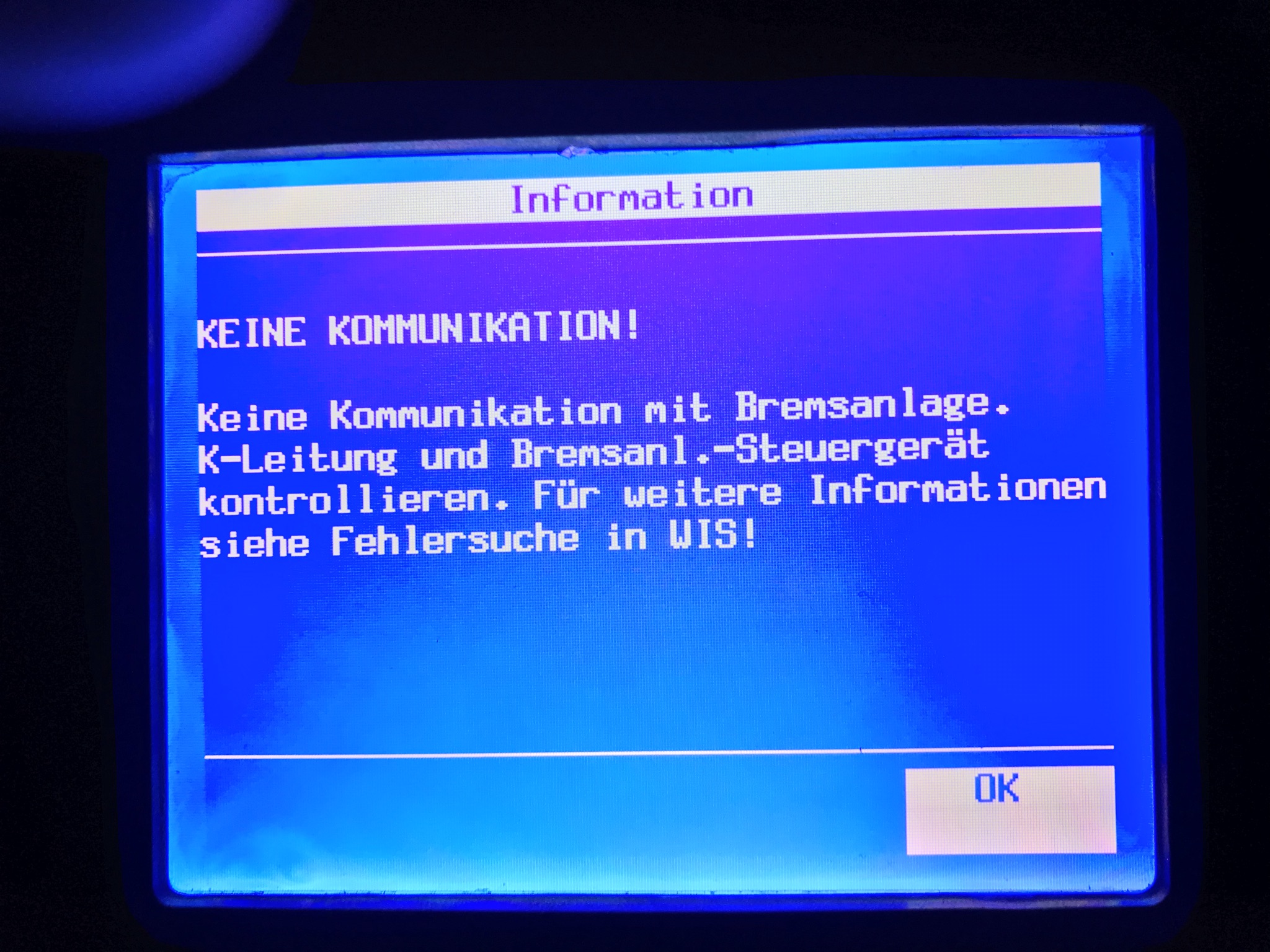

Heute habe ich meinen 9-5 mit Tech2 ausgelesen. Es kam folgende Meldung:
ESP und ABS funktionieren Problemlos. Mein Delphi Tester bringt hier keinen Fehler.
Weitere Meldung war, dass das von mir ausgebaute Radio nicht gefunden wird, das wird aber damit nichts zu tun haben.
Kann es sein dass ich das Steuergerät neu anlernen muss. Ich weiss nicht ob es mal ersetzt wurde.
Sind die anderen Systeme denn erreichbar?
Steuergerät anlernen wird nicht gehen, wenn man keine Verbindung dazu bekommt... :rolleyes:
IMHO solltest du Spannungs- und Masseversorgung des StG (wahrscheinlich aber i.O., wenn das System normal funktioniert; die Kontrolllampen im Tacho gehen beim Zündungeinschalten an?) und dessen Verbindung zur Diagnosebuchse prüfen (durchmessen), und zwar Pin 11 vom StG an Pin 8 der Diagnosebuchse - evtl. ist hier auch nur der Pin mal nach hinten gedrückt.

Alle anderen Steuergeräte sind erreich- und anspechbar.
Alle Leuchten im Tacho gehen an und aus wie sie sollen. ESP kann ich manuell aus und einschalten. Wenn ein Rad die Haftung verliert leuchtet das ESP Symbol im SID auf.
Dann wirst du wirklich nur nach einer Unterbrechung in der Leitung zum Tech2 suchen müssen. Ich würde mir zuallererst die Kontakte in Buchse und Stecker gründlich ansehen.
Mir fällt gerade ein, dass ich die Sicherung der Alarmanlage gezogen habe, weil die morgens um 2:00 Uhr mal unmotiviert los ging.
Könnte das einen Zusammenhang haben. Die Alarmanlage habe ich jetzt mit Tech2 deaktiviert, dann sollte mit der Sicherung drin jetzt Ruhe sein.
Auf jeden Fall seh ich mir die Buchse genau an. Kann es eventuell auch am Anschlusskabel oder CANDI Modul vom Tech2 liegen?
Die Meldung sagt ja K-Line prüfen. Das ist ein Kabel über welches mit dem Steuergerät von ABS/ESP kommuniziert wird. Müßte man mal im Kabelplan schauen, welches das ist und dieses prüfen, ggf. mal fliegend neu verlegen zum testen.
Kann entweder am Fahrzeug selbst am Kabel eine Unterbrechung geben, oder am Stecker oder eben auch am Tech2.
Das sollte ja die o.g. Pin 11 StG - Pin 8 OBD-Buchse sein.
Tech2 kann man ja einfach an einem ähnlichen Auto gegentesten.
Einen Zusammenhang mit der Sicherung sehe ich nicht - dann sollte das ABS/ESP nicht funktionieren, denn dass die Diagnosekommunikation separat abgesichert ist, hab ich noch nie gesehen und kann ich mir nicht vorstellen. Aber ein Blick in den Sicherungsplan zur Belegung kann ja nicht schaden.

Hast du nur mit Candi probiert oder auch ohne?
Ähnliches Auto wird schwierig. Hier fahren alle nur die Massen Autos.
Nur mit Candi, ab 2006 soll man nicht ohne es anschliessen, habe ich gelesen.
sicher? Im WIS wird CAN an Pin 6 und 14 erst ab 2008 aufgeführt.
funktioniert mit CANDI überhaupt irgendein Zugriff?
Zeigt das CANDI irgendeine Aktivität an?

Ja, es geht alles damit und man hört deutlich die Relais darin arbeiten.
Mein Hinweis bezog sich, analog zur Fehlermeldung, auf die K-Line, nicht die beiden vom CAN!

Fehler gefunden und Problem gelöst.
Es war der Stecker auf dem ESP Steuergerät hinter dem Motor-Sicherungskasten. 2x runter und wieder drauf, jetzt geht es wieder.
Meinen Dank an euch alle.
