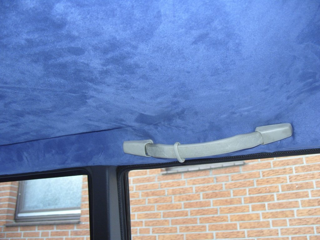

Boris hatte meinen (frisch bezogenen) Himmel ja schon im Keller liegen sehen und mir eben auch die sich etwas 'bescheiden' machenden Stellen genau an meinem Himmel gezeigt. Darum verstehe ich ja noch weniger, was beim mSD nun anders sein soll.
Die Semmel hat (trotz verbesserungswürdigen Erstlingsbezug) wieder ihren eigenen Himmel, da ich keinen anderen mit 'kleinem' SD-Loch zu Verfügung gehabe hätte, aber unbedingt einen solchen verbauen wollte. Diel Klebebandgeschichte gefällt mir nicht so wirklich. Ich kämpfe um jeden halben mm Kopffreiheit ...

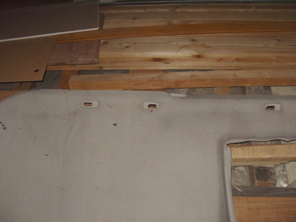

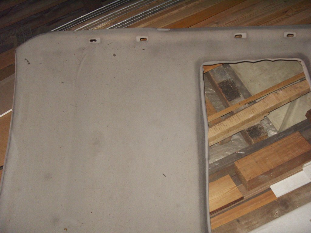

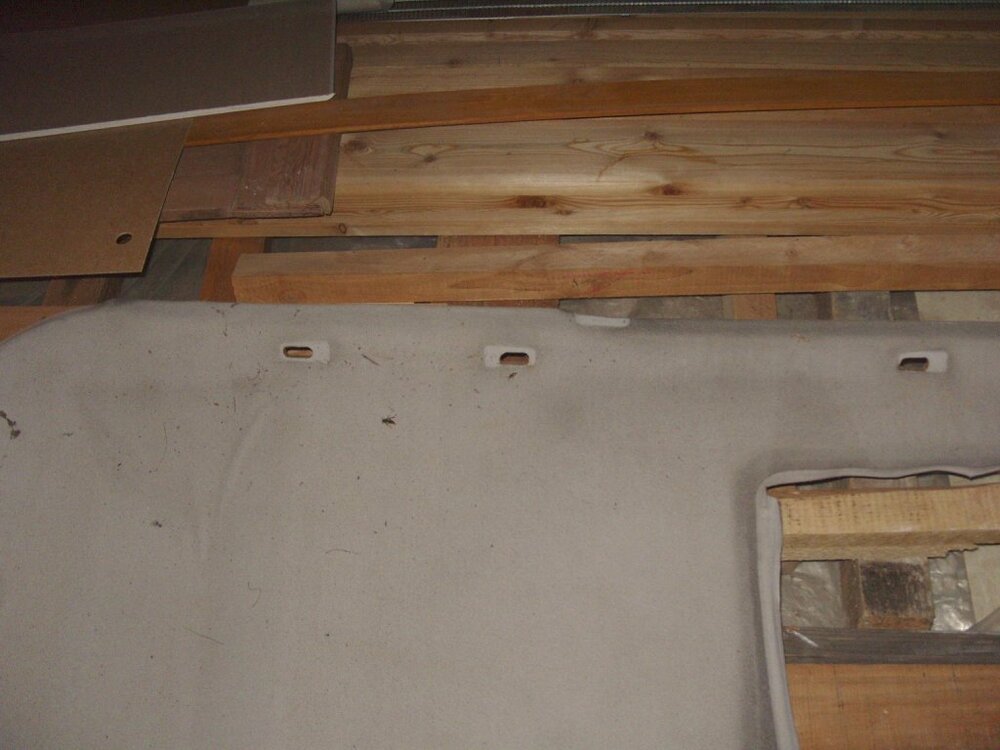

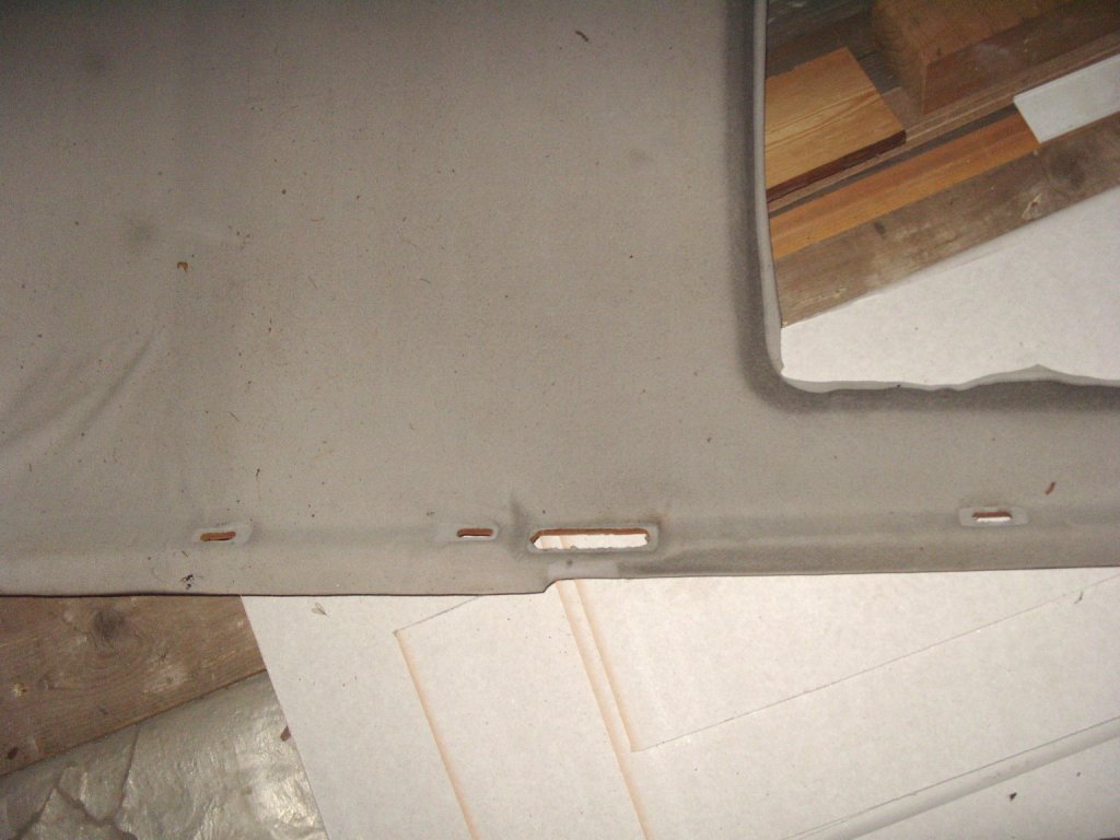

So, nun ist die No.2 auch mal bei Licht vor der Tür und ich habe ein paar Bilder machen können. Im Vergleich dazu die Himmelpappen ESD-1883/84. Alles 3-Door. Es ist (hoffentlich) deutlich zu erkennen, dass die Pappen mit ESD die wulstige Vertiefung, die bis zu den hinteren Haltegriffen verläuft, NICHT haben. QED :tongue:

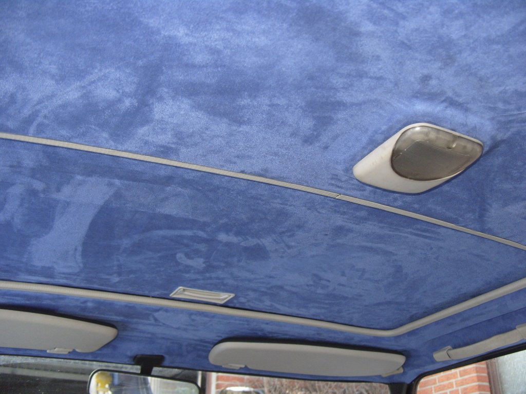

Ich sehr, dass die (übliche) seitliche Vertiefung am blauen Himmels vorne vorhanden ist und hinten irgendwie stärker verzogen.

Die Pappe des Blauen entspricht deinem Himmel - da ist nix verzogen, ich habe lediglich den nichtdehnbaren Stoff nicht exakt verkleben können :mad: Darum ging es doch hier ursprünglich. Und meine ESD-Pappen haben diese Vertiefung NICHT.
Sorry, aber zw. Deinem blauen Himmel einerseits, sowie den Bilder in #297 und #305 andererseits sehe ich da schlicht keinen Unterschied. Und meine Semmel, deren Himmel Du ja bei mir im Keller gesehen hattest, hat diese Verteifungen doch auch.
Aus welchem MY stammt denn der außerdem in #304 von Dir abgebildete Himmel? Ggf. wäre da auch mal ein Bild von der Rüclseite interessant. In Gosen steht ja so einiges, wo man dann evtl. schnell mal weiter eingrenzen kann.
> Wieso sorry? Da gibt es auch keinen Unterschied bis auf den Umstand, dass die einen ESD sind, und der Blaue MSD
> steht doch in #304 : 1983/84
