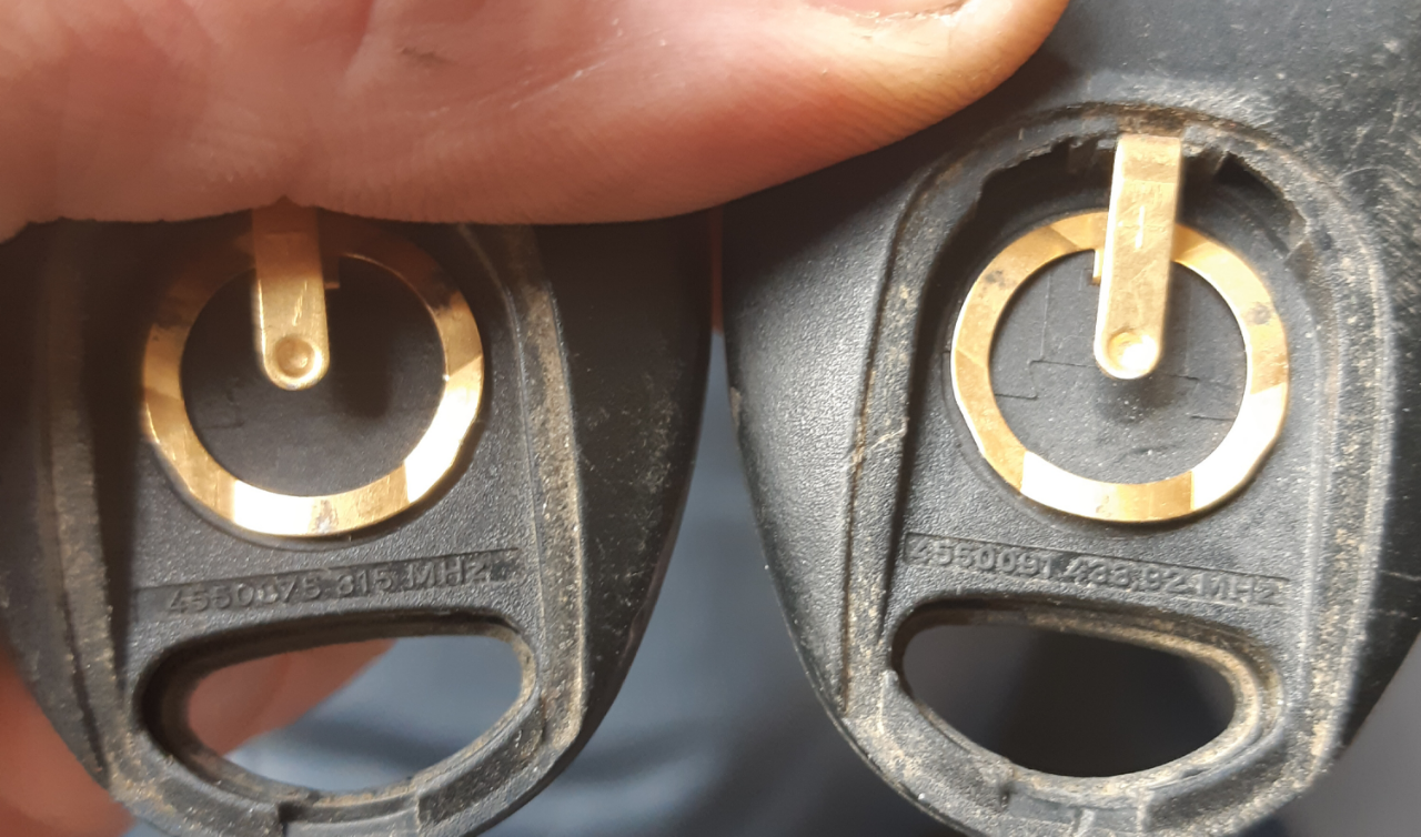

erkennt man irgendwo dran ob es EU oder US ist? Ausser dass sie an einem Auto nicht gehen? Gibts irgendwelche Aufschriften oder Hinweise auf der Platine?
Ursprünglich hatten die einen Aufkleber auf dem Batteriefach (wird kein Ei mehr haben)
Batteriefach öffnen, da steht die Frequenz: 315 ist US/Canada, 433,... ist EU.
