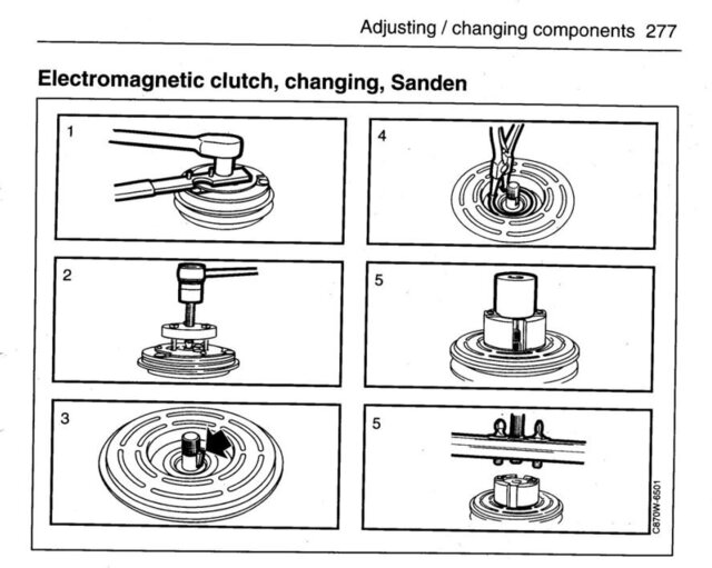

Das Problem mit allen Abziehern die außen an der Riemenscheibe ansetzen ist, dass Kraft über die Stege in der Reibfläche geht. Ich hatte einen guten 3-Arm Abzieher benutzt, also Kraft sogar auf 3 statt 2 Stellen verteilt, und trotzdem sind 2 Stege gebrochen. Bei Scheiben mit hoher Kilometerleistung sind die Rippen ja auch deutlich dünner als im Neuzustand. Noch schlimmer wäre ein angebrochener Steg den man nicht sieht und die Stege brechen später während laufendem Motor komplett durch. Das scheint übrigens Stahlguss zu sein, also eher spröde.
Ich würde das wegen des Risikos von nicht sichtbaren Haarrissen nie mehr mit einem anderen Abzieher machen, als dem der in der Nabe ansetzt. Auch im WHB zeigt Saab einen Abzieher der so funktioniert, so wie auch Sanden selbst. Nummer 5 auf dem angehängten Screenshot.
Durch das Abdrehen der Reibfläche war übrigens die neue Kontaktfläche bei mir ca. 0,3 mm höher als die Stege, so dass man damit für sehr viele Kilometer keinen weiteren Verschleiß an den Stegen hat. Bekannten Forumsmitgliedern würde ich Abzieher und Einschlagwerkzeug aber auch ausleihen. Passt für den Sanden 8052 und vermutlich auch den 7997 und den 7943.
Und besser vor dem Wiedereibnau einer Riemenscheibe ein neues Lager einpressen. Beim Abziehen werden die Laufbahnen ja sehr belastet und die Lager dürften nach den üblichen Laufleistungen eh durch sein (wie bei mir). Bei dem 7997 ist das Lager mit einem Sicherungsring gehalten. Bei meinem 8052 ist es fest verpresst. Sollte aber trotzdem möglich sein.

Am 27.7.2026 um 20:32, Flemming hat gesagt:
Bei der kleinen Rolle links mag das OK sein. Aber ich würde den auf keinen Fall bei einer zweiteiligen Riemenscheibe wie der rechts abgebildeten einsetzen. Da geht ja die volle Kraft über die Gummilage. Und bei den großen Riemenscheibe zudem als Hebel über die Arme der Scheibe.
Wenn du den Screenshot aus dem Saab WHB meinst: Abbildung 1 und 2 zeigen die Mitnehmerscheibe, die auf der Kompressorwelle sitzt. Die kann man mit dem Abzieher aus Abbildung 2 ausbauen, aber laut der Sanden Anleitung auch nur mit 2 Schraubendrehern abheben. Für das Gummi in der Mitnehmerscheibe ist das unkritisch. Bei meinen beiden 8052 konnte man die sogar von Hand abziehen, wegen viel Spiel in der Verzahnung im Mitnehmer. Der 7997 hat eine Passfeder in der glatten Welle statt Keilwelle, da geht das Abziehen etwas schwerer. Eine neue Mitnehmerscheibe draufdrücken ging dann schwerer aber noch von Hand. Das ist etwas ungünstig, dam man mindestens einmal die Mitnehmerscheibe wieder abnehmen muss, wenn man das Spiel über die Passscheiben einstellt. Klopfen sollte man beim Einbau nicht, wegen dem Lager im Kompressor.
Die frei laufende Riemenscheibe (Abbildung 3 - 5) ist immer einteilig. Die Lauffläche des Riemens mit der Reibfläche ist aber nur über die 2 x 6 Stege mit dem Nabe und dem Lager verbunden. Der spezielle Abzieher setzt da an und belastet die Stege daher nicht.
