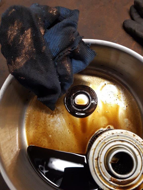

Bei einer Überlandfahrt vernahm ich ein metallisches Klopfen/Klackern aus dem Motorraum. Habe sofort angehalten und konnte den Ursprung des Geräuschs im mittleren Bereich der Ölwanne lokalisieren.
Der Ölstand war knapp unter MAX (Mobil 1 5W-30, Wechsel alle 10-15 tkm, nie auch nur annähernd auf MIN gefahren).
Zurück in der Werkstatt habe ich den Ölfilter entfernt und darin jede Menge feinen bronzefarbenen Metallabrieb gefunden (siehe Foto).

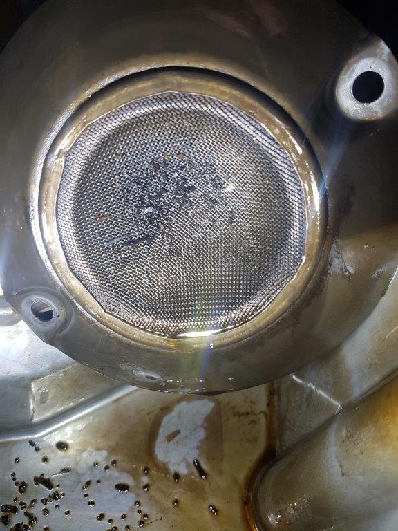

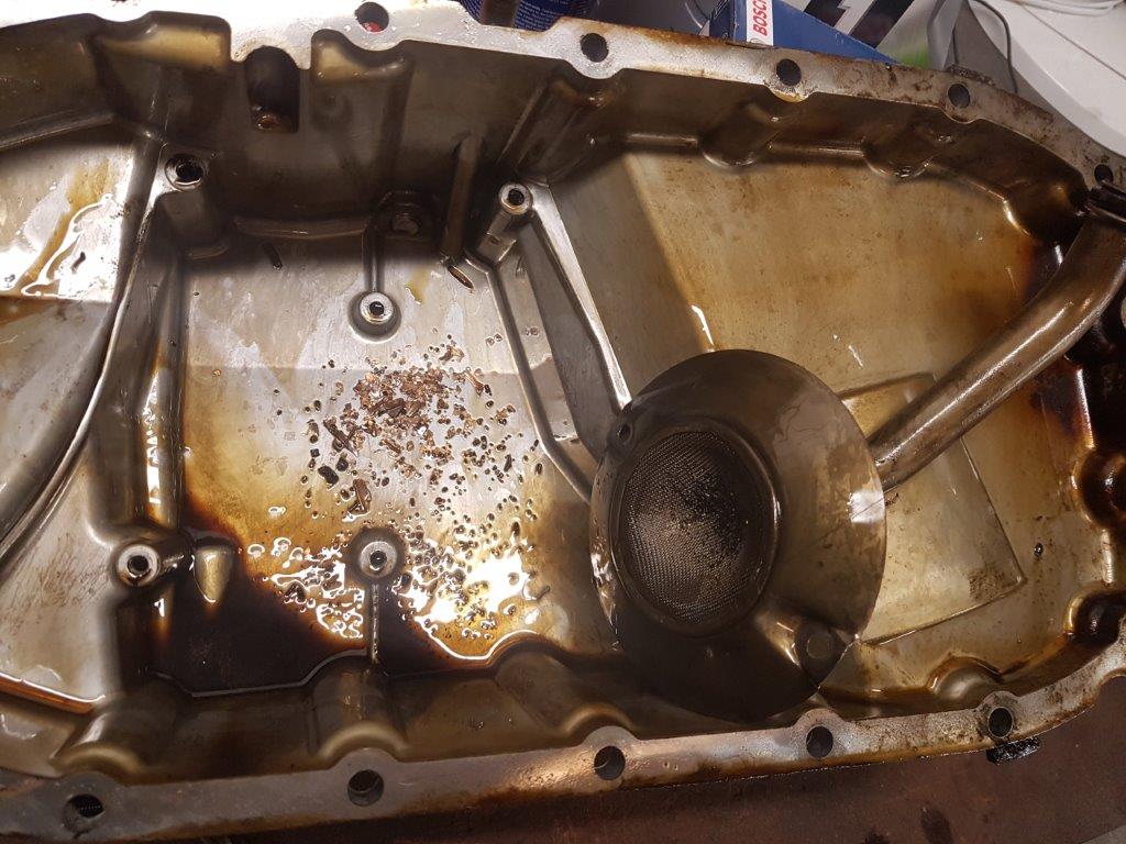

Anschliessend habe ich die Ölwanne entfernt. Im Ölsieb hatte es zwar geringe Ablagerungen, jedoch dürfte der Öldurchfluss noch absolut genügend gewesen sein (siehe Foto).

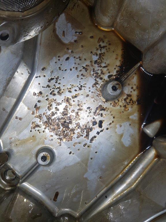

Beunruhigender waren die Metallspäne (Buntmetall) am Boden der Wanne (siehe Foto). Die folgende Begutachtung der Kurbelwellen- und Pleuellager hat dann ergeben, dass das Pleuellager des zweiten Zylinders bis auf die Buntmetallschicht abgetragen war. Offenbar hat es auch mitgedreht und ist geschrumpft. Ablagerungen fanden sich auch auf dem Kurbelwellenlager Nr. 3 (siehe Foto).
Die Ölkanäle in der Kurbelwelle scheinen frei zu sein. Den Öldruck habe ich wegen fehlender Adapter vor dem Zerlegen nicht messen können. Aufgrund des Zustand der übrigen Lagerstellen gehe ich aber davon aus, dass der Öldruck genügend war.

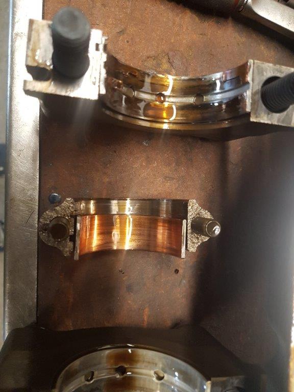

Ich werde nun die Kurbelwelle begutachten und ausmessen. Ausserdem betreibe ich weiter Ursachenforschung. Ob es eine "grössere Operation" braucht oder ob neue Lagerschalen ausreichen wird sich zeigen.

(Die Ölwanne sieht abgesehen von den Spänen top aus!)
Ja, die Ölwanne sieht innen wirklich gut und sauber aus, das ist bei der Laufleistung von 410t km absolut super. Nicht so schön natürlich der Lagerschaden - aber mal ehrlich: bei 410t km ist es halt irgendwann mal mit der Lebensdauer der Lagerschalen am Ende. Da würde ich mich jedenfalls nicht beschweren sondern die Ärmel hochkrempeln und die Instandsetzung angehen, so wie du es vorhast. Das wird!

Wie sieht das mit der Weiterverwendbarkeit so eines Pleuels aus, in dem sich die Schale ja offensichtlich gedreht hat - hier wirst du wohl Ersatz brauchen? Keine Ahnung, ob es die originalen Pleuel noch gibt - falls nicht, läuft das wohl oder übel auf einen kompletten neuen Satz hinaus...?

Bei 400.000 km sieht eine Ölwanne nebst Sieb nicht so sauber aus. Da wurde vor nicht allzulanger Zeit das Zeug gereinigt.
Eventuell wurde danach auch der Motor mit einem besonders "guten Öl" befüllt...welches dann einfach zu dünn war.
Oder sogar eine Motor-Spülung mit Reiniger im Motoröl vor dem letzten Ölwechsel?...(was ich persönlich als absolut unnötig und negativ empfinde)
Zu 90% geht nämlich zuerst das Pleuel vom 3. Zylinder flöten...Aber die restlichen 10% müssen ja auch irgendwo bleiben. :cool:
Und das ist dann hier der Fall. Nicht Nummer 3 hat es erwischt, sondern Nummer 2.
Letztendlich ist es egal. Der Block ist noch ohne Loch, Kurbelwelle sollte es auch noch auf der letzten Rille überstanden haben.
Das letzte Wort hat der Zylinderschleifer, der den Motor überholen soll.
Ja,
genau das ist mir auch aufgefallen. Sehr sauber. Das zeugt davon, dass der Wagen immer eine gute Wartung bekommen hat.
Sehr gute Voraussetzungen..
Bei 400.000 km sieht eine Ölwanne nebst Sieb nicht so sauber aus. Da wurde vor nicht allzulanger Zeit das Zeug gereinigt....
