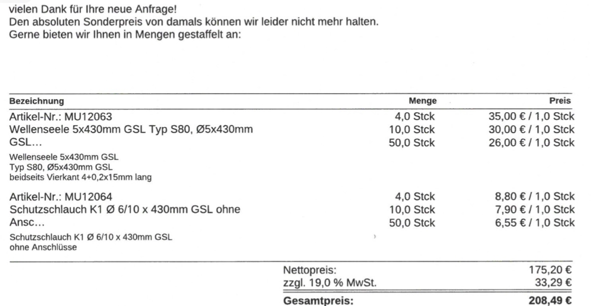

[ATTACH=full]196682[/ATTACH]
208,49 € für 4 Stück (also beide Vordersitze?
Ja, 4 Wellenseelen und 4 Schutzschläuche für die Lehnenverstellung der beiden Vordersitze.

der Endpreis (208,49€) bezieht sich auf die Lieferung eines Satzes für die beiden Lehnen der Vordersitze (4 Wellenseelen inklusive Schutzschlauch).
Sollten sich mehr als drei Interessenten finden, würden die Konditionen besser und ich würde eine Sammelbestellung machen und die Seelen entsprechend verschicken.

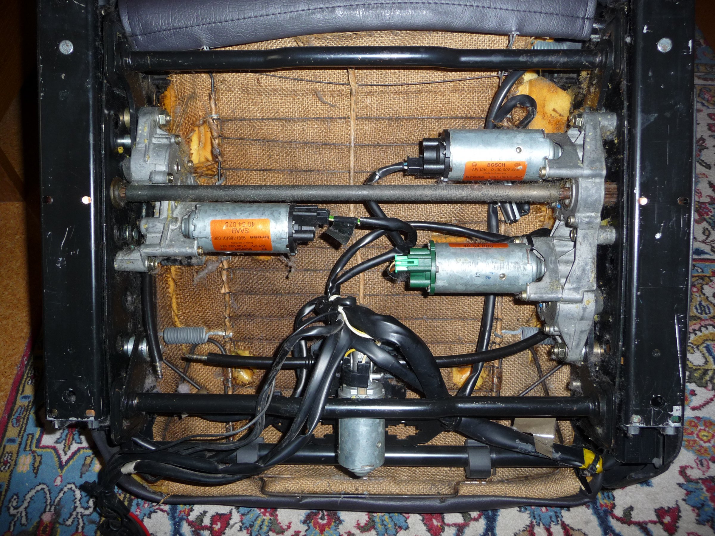

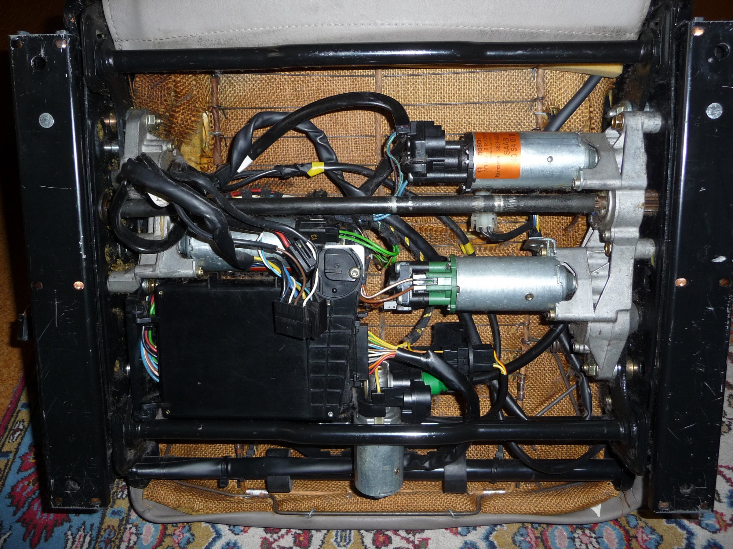

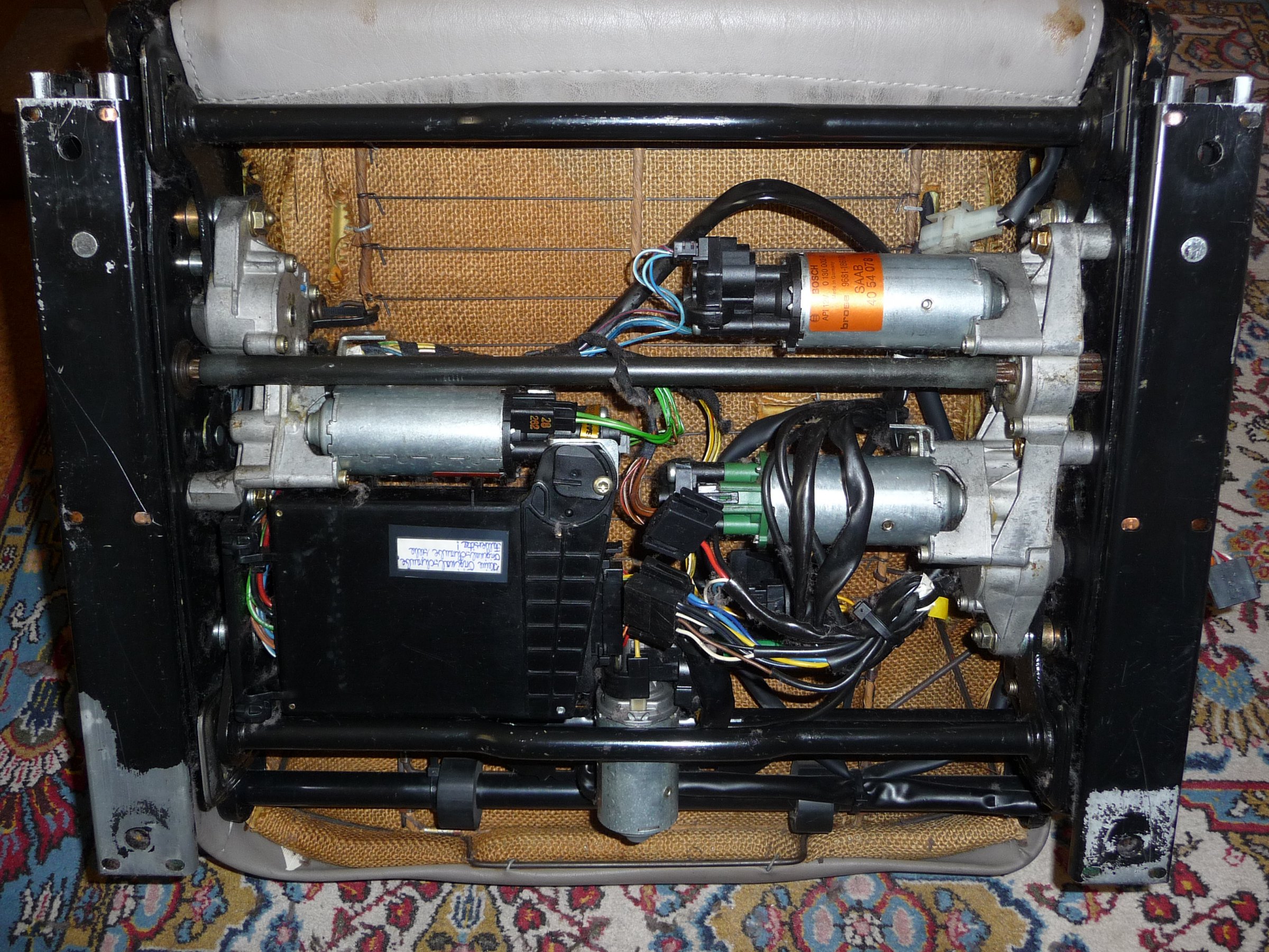

Ich habe jetzt einmal drei Fotos geschossen:
Foto P1030570 zeigt einen Fahrersitz 9000 mit Memory
Foto P1030571 zeigt einen Beifahrersitz 900 ohne Memory mit Markierung
Foto P1030572 zeigt einen Beifahrersitz 9000 mit Memory zum Vergleich zu Foto P1030571
Merke gerade, dass die von der Position der verbauten Motoren immer gleich sind, ebenso die Position der Memory-Elektronik Fahrer-/Beifahrersitz.:biggrin:
Da ich jetzt auch keine Zeit habe, einen Sitz zu zerlegen, möchte ich fragen, ob ich die Länge für den Memory-Sitz so ermitteln kann, indem ich das eingekreiste Stück abmesse und von der Länge für den Nicht-Memory-Sitz abziehe?
