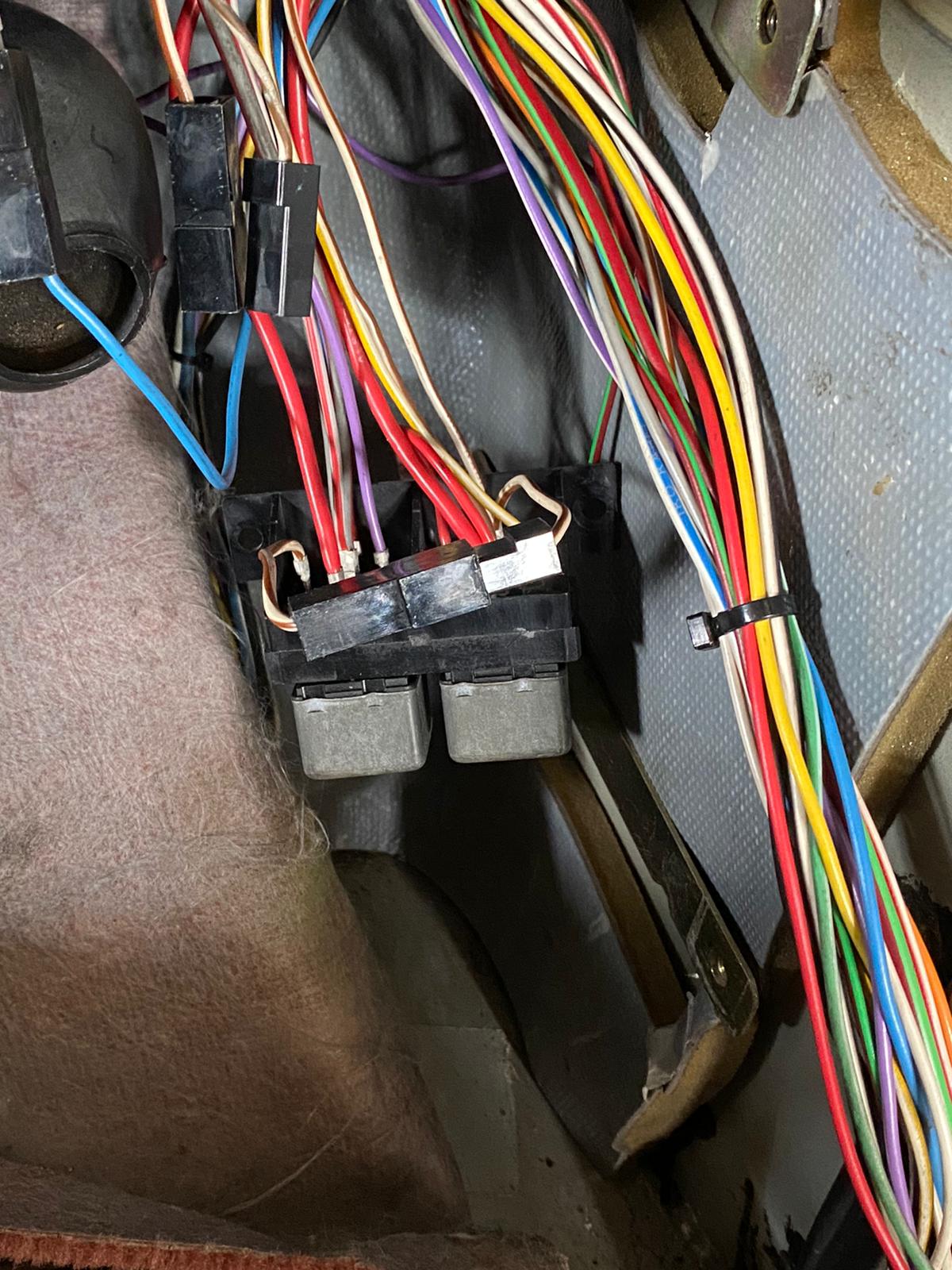

Das steuerrelais funktioniert, es klickt, Druckwächter hab ich direkt am Relais gebrückt, die Stecker miteinander verbunden. das Benzinpumpenrelais bekommt vom steuerrelais auch 12V nur das Steuergerät bringt keine Masse an Pin17 raus.
Das ein Relaise klickt heiß noch nicht, dass es funktioniert. Hast du mal an den Kontakten gemessen ob dort auch Durchgang ist? Manchmal sich die Schaltkontakte derart verkockt , dass die keinen richtigen Durchgang mehr bringen können
Jap, das hab ich hab das Systemrelais mit dem Benzinpumpenrelais quergetauscht und auch ein neues verbaut.
Mein Problem liegt daran dass das Steuergerät das Relais nicht gegen Masse schaltet.

Wenn es daran liegt, müsste er anspringen, wenn du die violette Leitung von Pin 85 des Relais direkt an Masse legst.
Das werde ich morgen mal testen.
