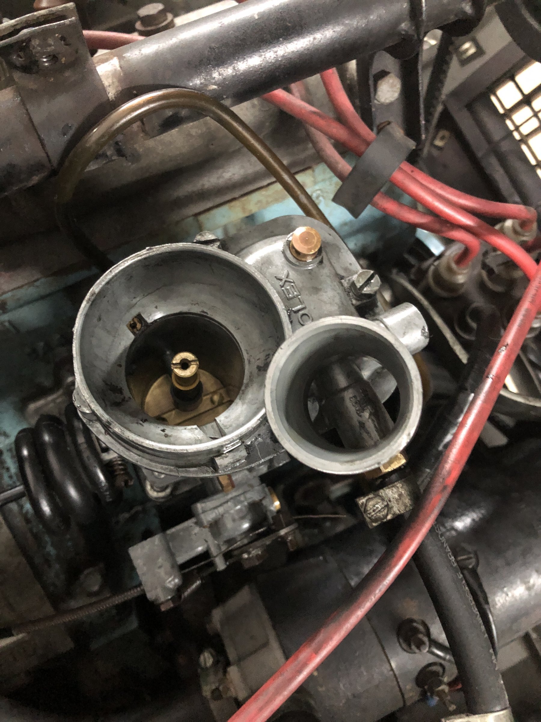

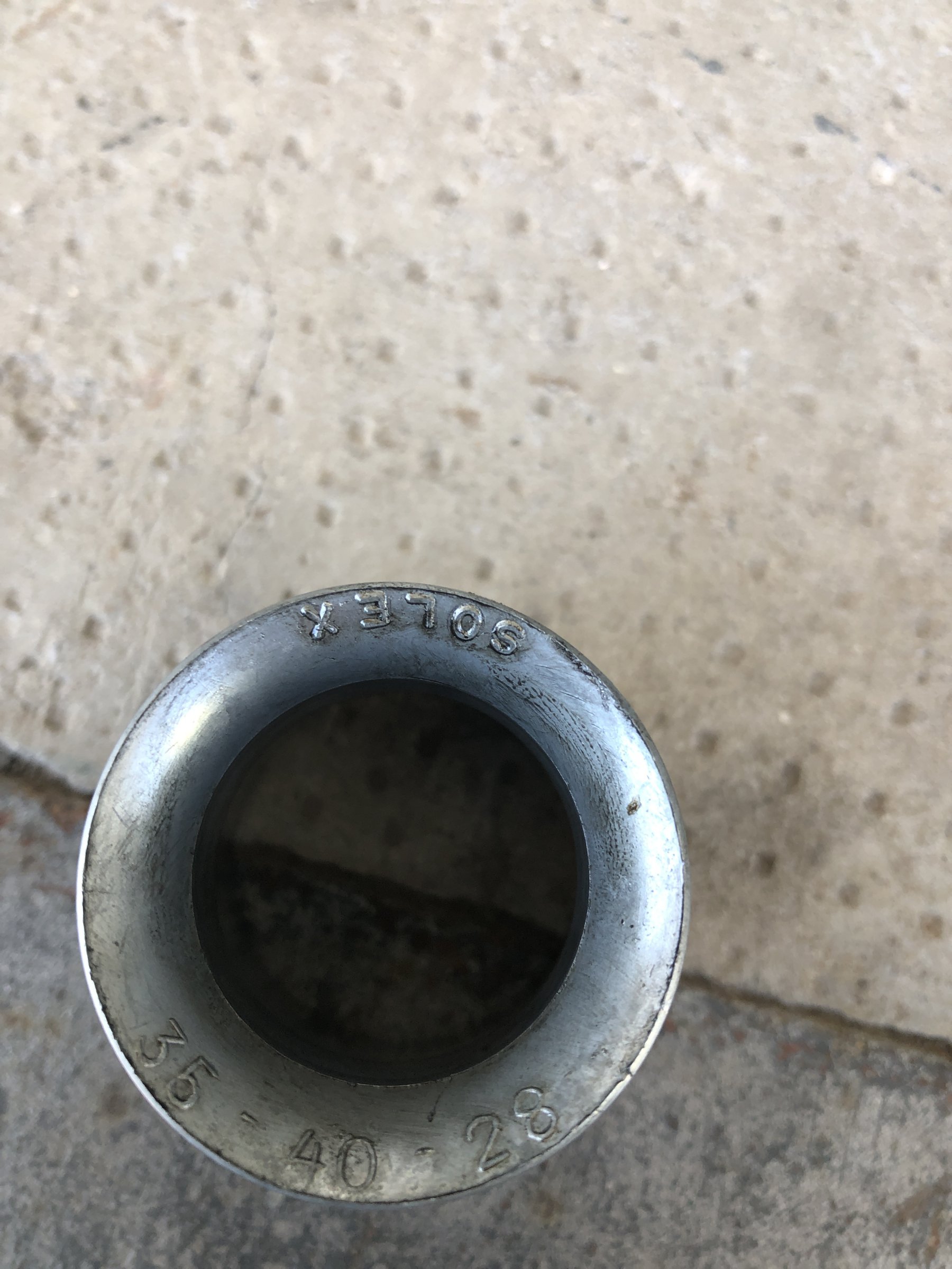

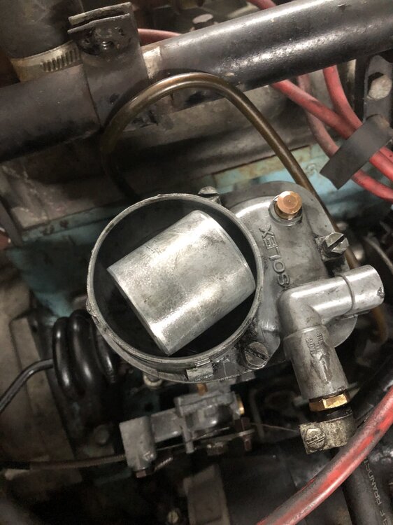

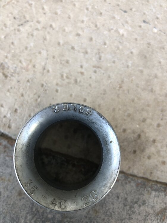

Hier die Fotos von der Hülse - lag nach Demontage des Luftfilters quer so wie auf dem ersten Bild. Mir stellt sich insbesondere die Frage, wie die richtig fixiert/montiert wird

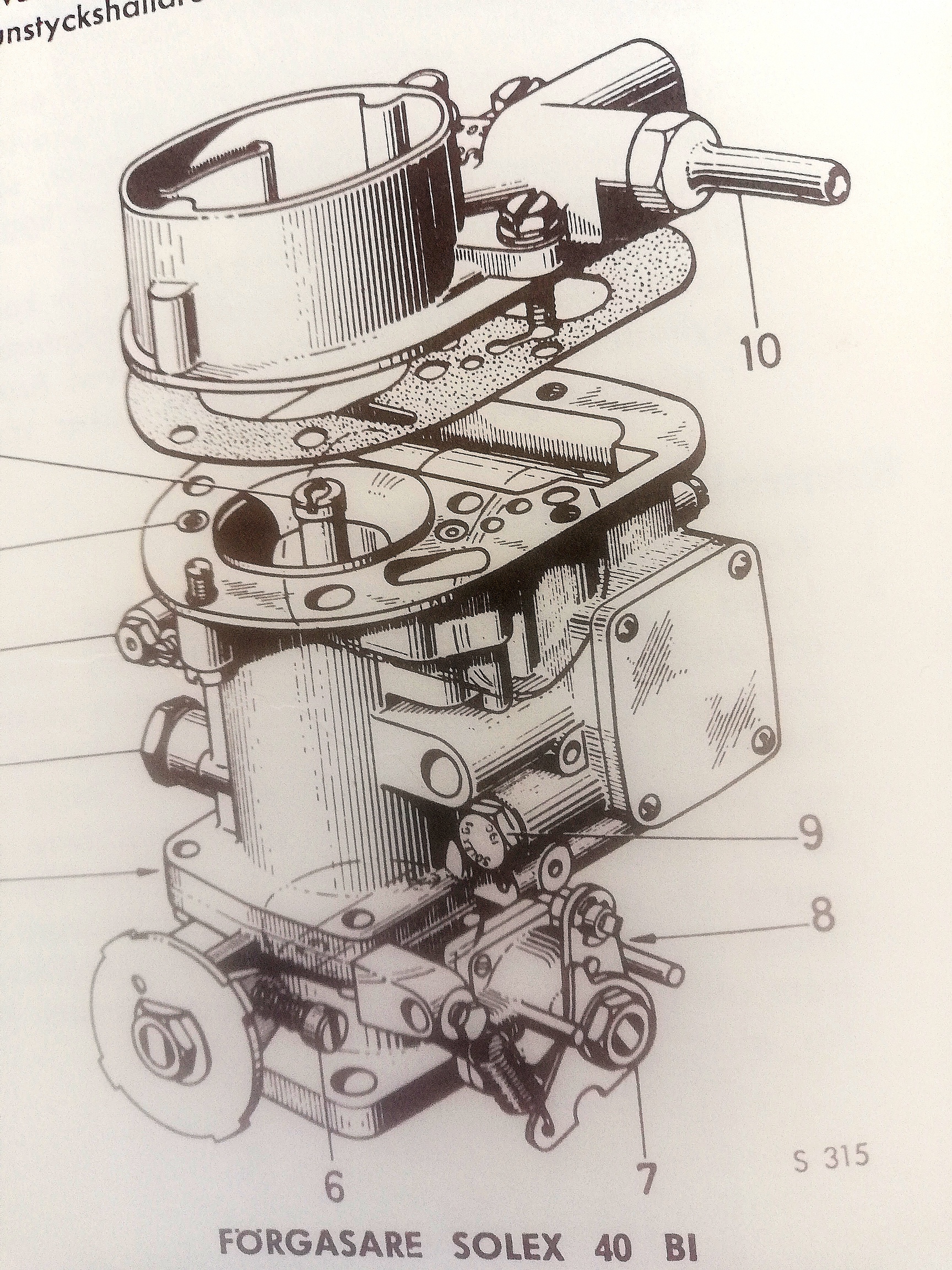

Das sieht aus wie der Halsring. Der müsste eigentlich senkrecht da im Vergaser in der Öffnung über der Drosselklappe drin stecken und wird soweit ich es kenne mit einer seitlich eingedrehten Sperrschraube fixiert.
Vielleicht hast du eine Explosionszeichnung vom Vergaser? Da müsste man das im Detail sehen.
Vergase ist ein Solex F40 BI auf der Metallülse oben am Rand ist eingeprägt: Solex und gegenüberliegend 35 - 40 - 28. In der Schnittzeichnung in meinem Reparaturhandbuch hat der Vergaser gar keine solche Hülse!
Dazu sollte sich ein Gewinde finden lassen
Ist eindeutig ein Halsring und der gehört sicher da rein.
Das scheint da auch nicht reinzugehören, eventuell aus dem Luftfilter abgefallen???IMG_20210423_110230.thumb.jpg.6100f588ac4babb14b9cc89889b0439e.jpg [ATTACH=full]197768[/ATTACH]
Steht doch sogar auf dem Bild, Halsring, die Nr. 4 auf dem Querschnittsbild!
Und wie das da rein gehört. :biggrin:
Leute ich bin doof! Hab mich auch der Explosionszeichnung täuschen lassen, da ich den Ring darauf nicht erkannt hatte. Versteckte Schraube zum Fixieren gefunden - das Teil sitzt und Auto läuft bestens (mit gereinigtem Vergaser).
