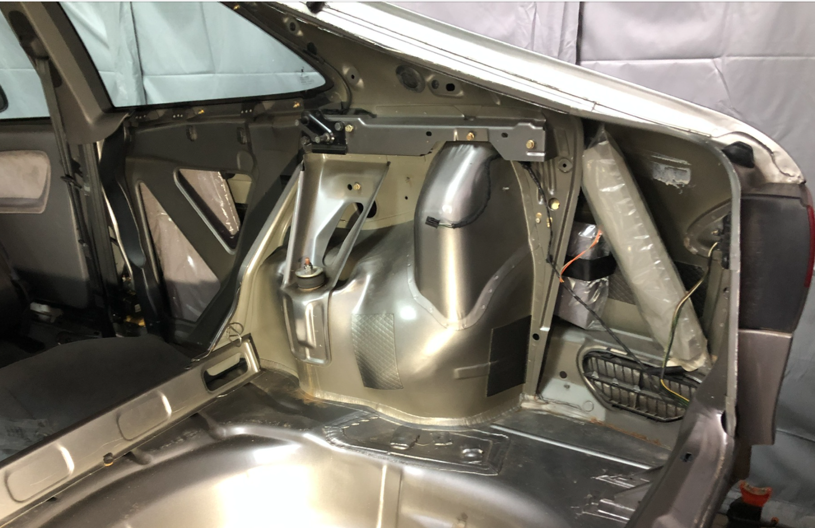

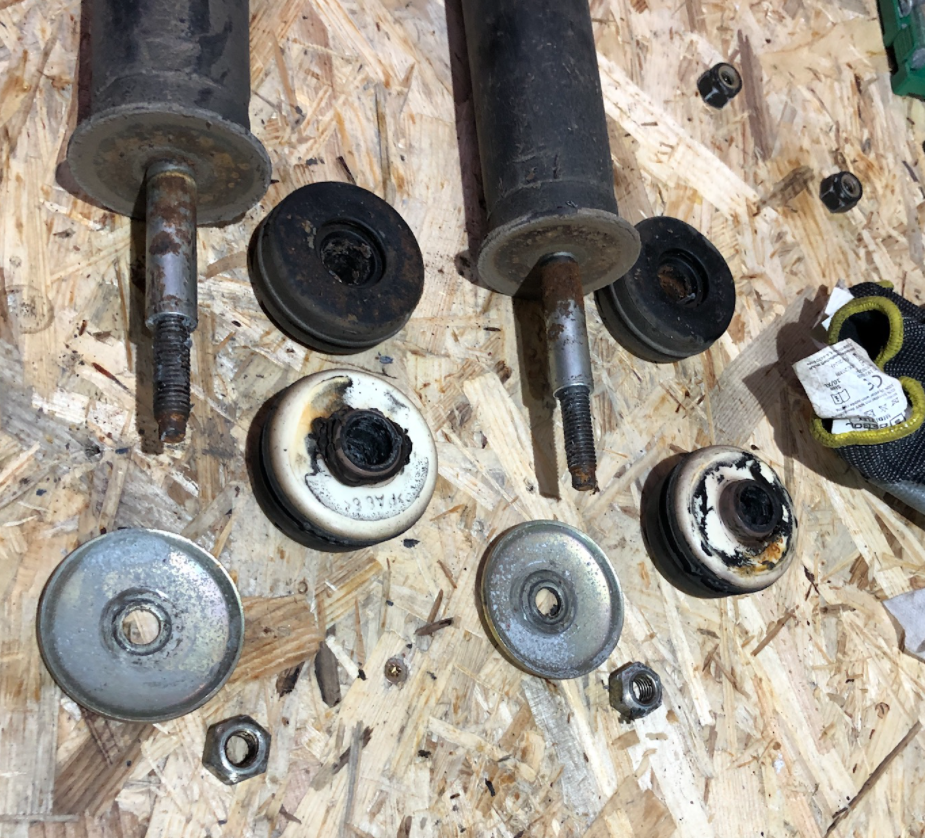

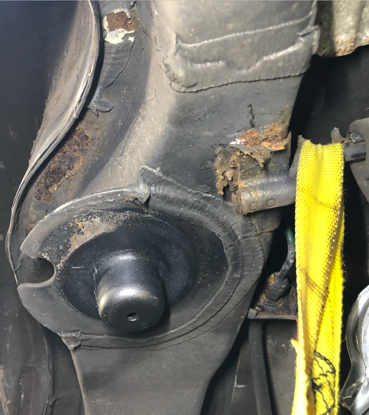

Heute habe ich die Stoßdämpfer hinten ausgebaut und dabei festgestellt, dass die 'Kappilarpumpe' das Wasser so ziemlich exakt bis auf Höhe der Karosserieaufnahme bzw. an die 'Schnittstelle' des unteren und oberen Lagergummis führt. Von dort verteilt sich das Wasser, wie auf den vorherigen Bildern in #170 zu sehen, durch den Zwischenraum von Radkasten und Verstärkungsblech nach unten Richtung Kofferraumboden.
Zu erkennen ist das gut an den Rostspuren der Kolbenstange, die nur bis zur Mitte führen:
Zwei Dinge fallen mir dabei auf:
- Die Gummis waren an der Passung zueinander und an den Auflagen abgedichtet. Geholfen hat das nicht, da das Wasser über den Zwischenraum von Gummis zu Kolbenstange eindringt.
- Die Gewinde der Kolbenstangen sind oben rostig, ebenso haben die oberen / inneren Tellerscheiben Zinkoxyd auf ihrer Oberseite, nicht jedoch auf der Unterseite zum Gummi hin!
Ich habe das alles mal mit einigen Dämpfern verglichen, die ich noch rumliegen habe. Saab-Original: 1*ohne jeden Befund, 1*mit identischem Befund. Bilstein B6 (Erst 7-8 tkm): Leichter, aber ähnlicher Befund, untere Gummis bereits mit Versprödungsrissen (sic!). KYB: Marginaler Befund, waren aber massiv an den Gummis verklebt.
Allen gemeinsam: Wo sich Spuren von eindringendem Wasser finden liessen, war dies zwischen Kolbenstange und Gummi.
Nun bleibt die Frage, wie die Gewinder der Kolbenstangen und die Oberseiten der Tellerscheiben korrodieren können?! Das 'Pumpwerk' fördert nicht bis da hin.
Mögliche Erklärung: Gewinde und Scheibe sind von textilem Dämmaterial umgeben. Dies wird von der Aufnahme an der Karosse Wasser aufsaugen und transportiert es weiter nach oben, wodurch diese Teile dann auch feucht werden und eben korrodieren.
Fazit: Die Gummis zur Karosse hin abzudichten ist bestenfalls die halbe Miete.

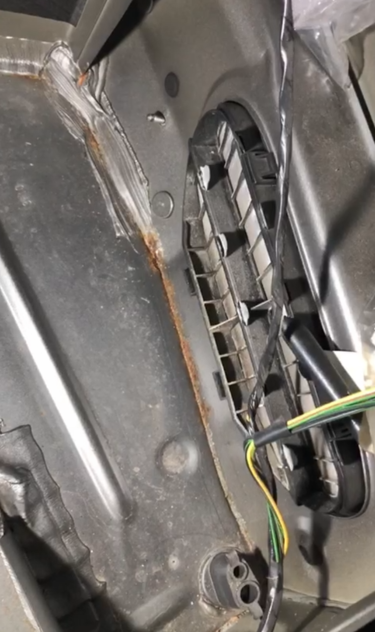

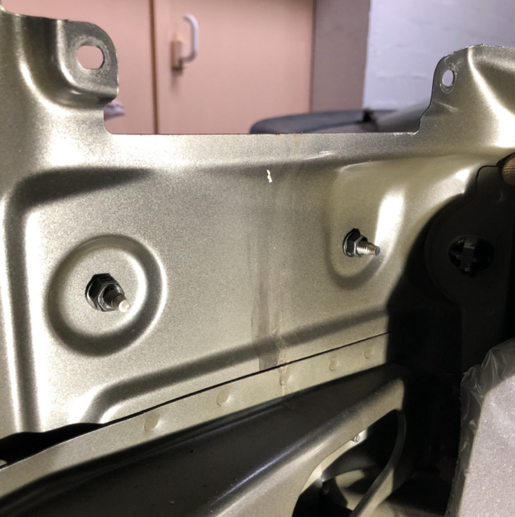

Ich konnte von weiter oben (Seitenscheiben, Heckklappe, Dachleisten) keinerlei weitere Spuren finden, die auf eindringendes Wasser schließen liessen, Überall durchgängige, jungfräuliche Staubschichten:
Links sind nur geringe Spuren von über die Dämpferaufnahme eindringendem Waaser vorhanden, rechts deutlich mehr.

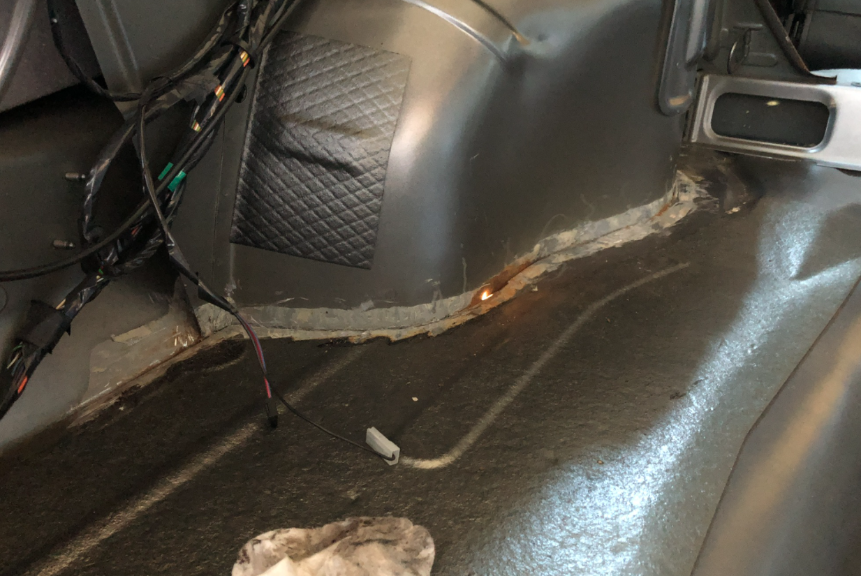

Kurzer Umweg: Im Winter wurde der vorher trockene Kofferraum links nass, rechts wear er trocken. Das Auto stand jedoch die ganze Zeit, also fallen die Dämpferaufnahmen dafür aus dem Raster.

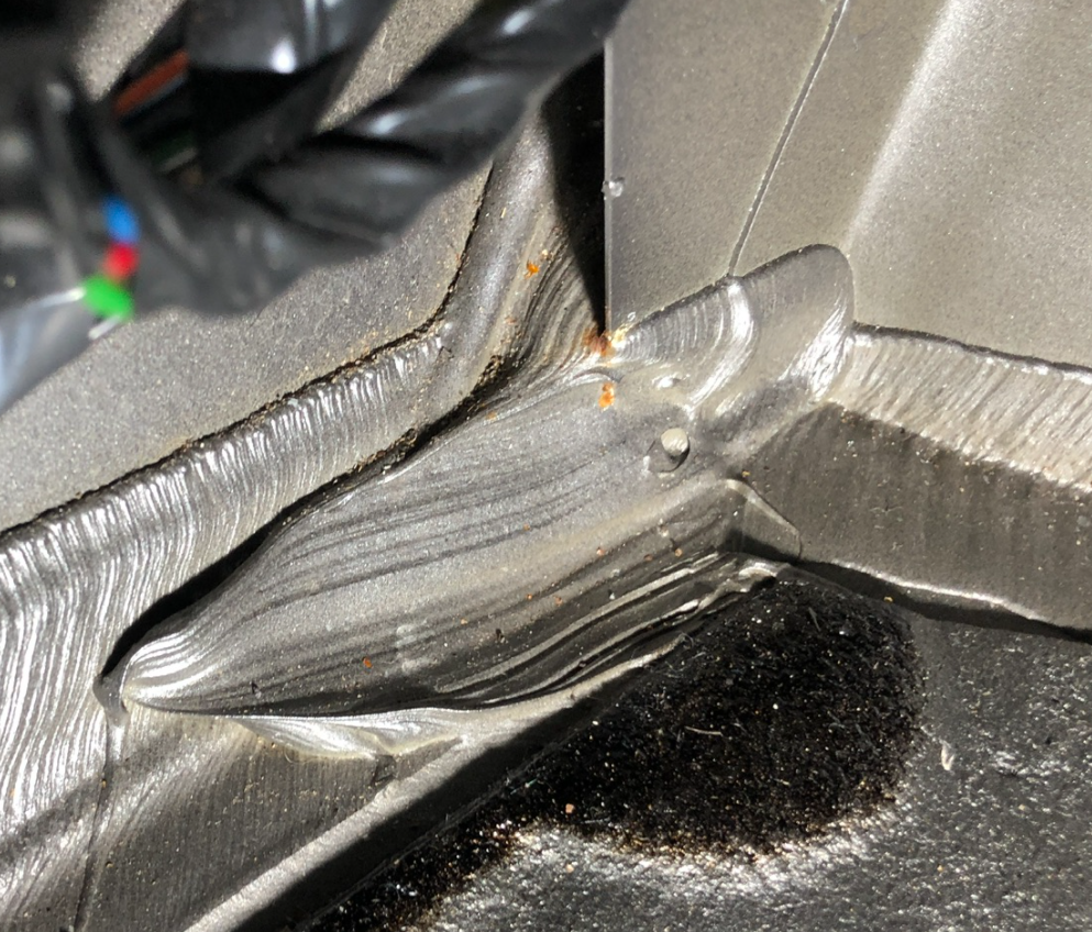

Links fand ich dann heute auch den Grund an der Rückleuchte. Allerdings sind die Rostfolgen dadurch bislang wahrlich harmlos.
Rechts kam ganz offensichtlich noch nie Wasser wo anders her, als über die Dämpferaufnahme. Der hintere Falz von Boden zu Radkasten zeigt Rostansatz:
Aber auch nicht schlimm. Oder? Ich fange an zu pulen: Warum überrascht mich das jetzt nicht?

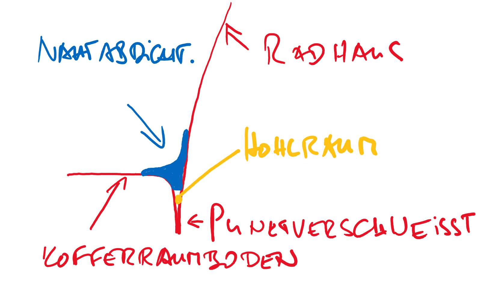

Der Rost hat sich über 40-50cm um den Radkasten unterhalb der Nahtabdichtung durchgefressen. Warum? Weil dei Nahtabdichtung 20cm vor der Hecktraverse endet und aufgrund der Geometrie von Blechdopplung und Abdichtung: Von hier aus führt ein 'Kanal' durch die Tiefen des gesamten Falzes. Dringt hinten von oben Wasser ein, zieht es komplett um den Radkasten herum.
Auf der rechten Seite ist das Wasser ausschließlich über die Dämpferaufnahme eingedrungen und das reicht für dieses Korrosionsbild völlig aus...
Ja, die Falz seitlich an der Kante ist halt einfach irgendwann dran. Es sei denn, man kratzt rechtzeitig die komplette Nahtabdichtung frei, solange noch kein Rost drin ist und dichtet neu ab. Ansonsten muß man halt die Kante aufmachen, entrosten und/oder neues Blech einschweißen, abdichten, und wieder 20 Jahre Ruhe. Die Stelle habe ich mittlerweile an jedem der 4 Stück Saab 9-3 im Familienfuhrpark mal anpacken müssen.

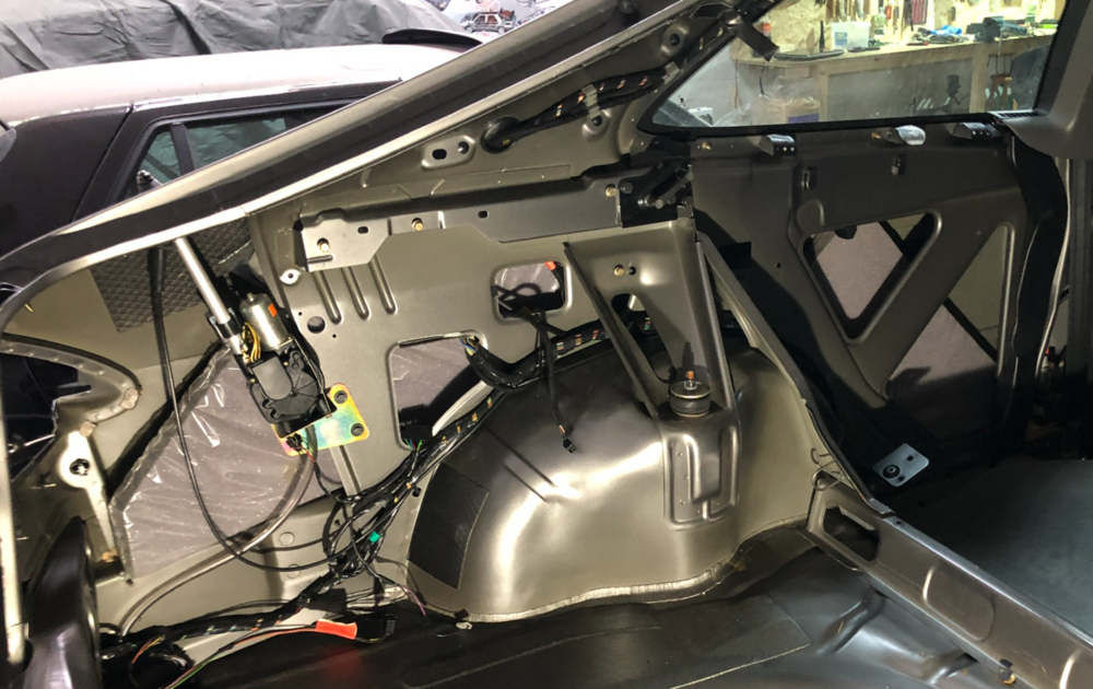

Die Dämpferaufnahmen rechts und links zeigen sich in solidem Zustrand, auch wenn erste Rostansätze da sind.
Links gehe ich diesen 'Signalen' noch mal nach:
Aber es ist nicht wild. Dafür dürfte allein Kondenswasser vom Seitenteil verantwortlich sein.
Dennoch werde ich auch die linke Nahtabdichtung öffnen, um den Falz mit Owatrol behandeln zu können. Rechts wende ich Oxyblock N an. Eine neue Nahtabdichtung von innen werde ich nicht aufbringen, denn sie ist kontraproduktiv. Dafür aber die verbleibenden Fuge mit Hohlraumfett füllen.

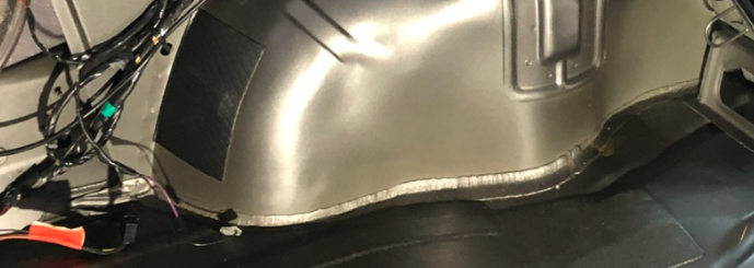

Nach dem Ausblasen und Ausfräsen des Falzes rechts mit einer Oszillationssäge (die gute Fein mit schmalem Metallsägeblatt) sieht die Substanz dann doch noch recht solide und gesund aus. Kein wirklicher Grund zur Sorge. Aber gut, dem jetzt nachgegangen zu sein. Noch 2; 3 Jahre, und das wären alles Baustellen geworden.
Was diese unbeabsichtigte Kernsanierung dieses 'reinsetzen und weiterfahren' - 9³I mit meinem Hirn und meiner Fantasterei derweil anstellt... Davon Später mehr :rolleyes::hello:

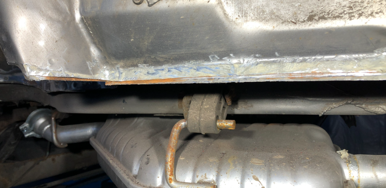

Ich vermute, daß auch von unten, im Radkasten an der Unterkante, durch Verletzungen in der Dichtmasse an der Kante, Feuchtigkeit eindringt und dann seine Arbeit leistet...

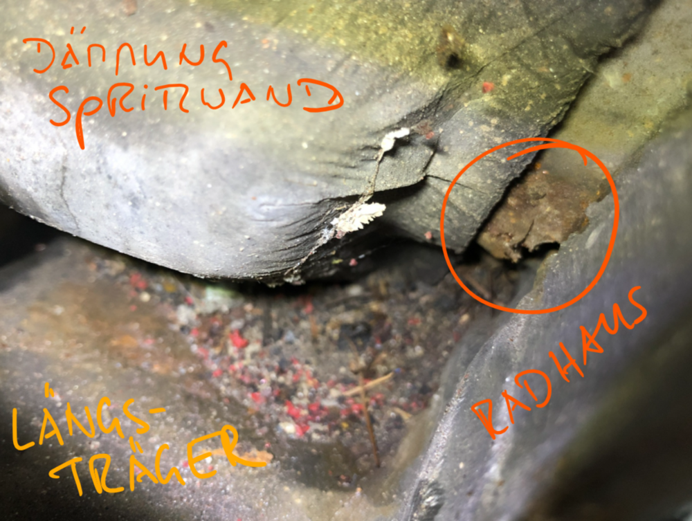

Ähnliche Schadensbilder gibt es häufig auch an den Radäusern vorn zu den Längsträgern. Allerdings kann man da nur eingeschränkt mit dem Endoskop reinschauen. Im Unterschied zu hinten kann es vorn aber auch besser trocknen, hinten im Falz ist das nahezu ausgeschlossen.

Nach unten offen sind sie ja (erstmal) nicht, sondern auch versiegelt. Ich denke, dass man diese untere /äussere Versiegelung vor einer Behandlung mit einem Kriechmittel unbedingt öffnen sollte, damit Roststopper und Konservierungsmittel evtl. noch vorhandenen Feuchtigkeit auch wirklich verdrängen können. Zudem kann man so besser kontrollieren, ob das Kriechmittel auch wirklich den ganzen Falz ausfüllt.

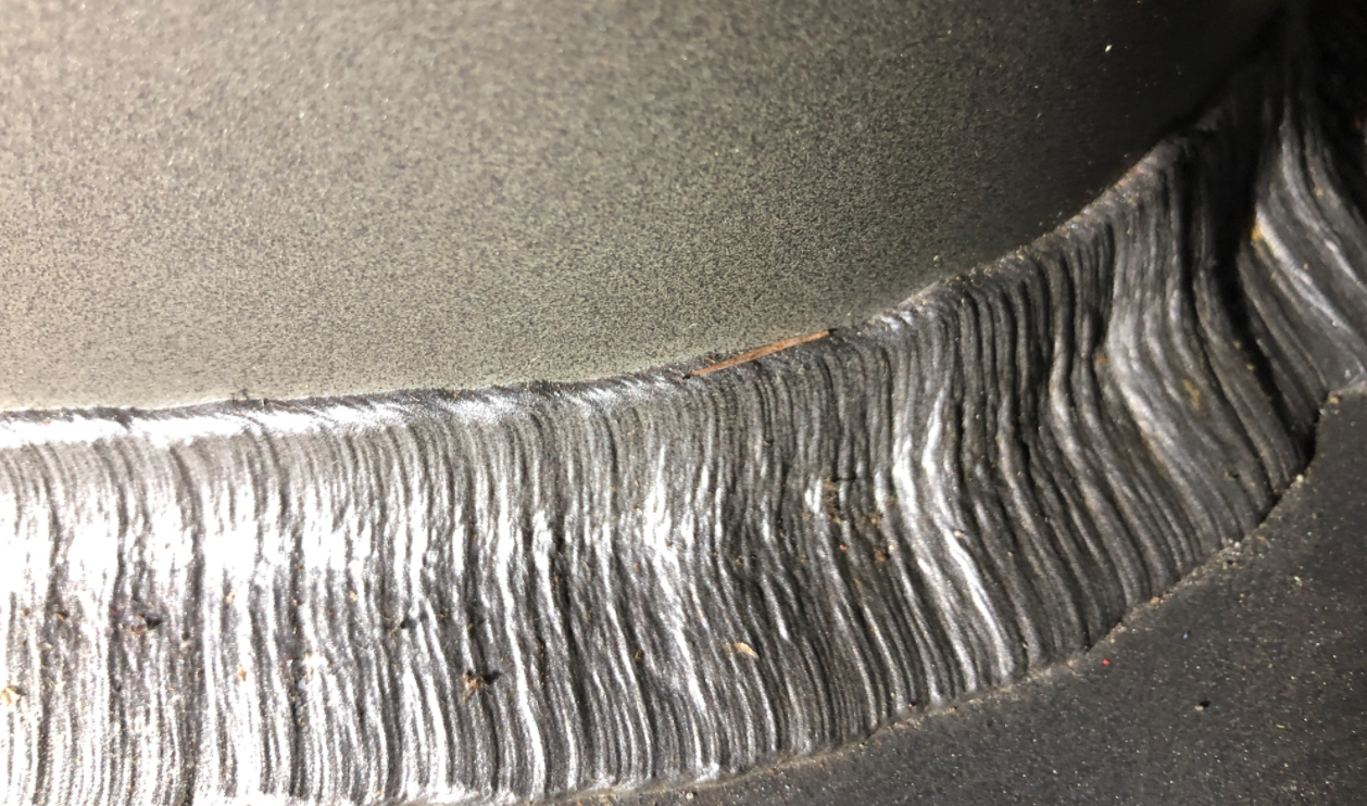

Ich arbeite in den Falzen hiermit:
Und an engen Stellen und Ecken hiermit:
Den aufliegenden Teil der Dichtmasse entferne ich kalt mit Stechbeiteln, Reste auf der Fläche mit Schaber und ggf. Heisluftföhn.

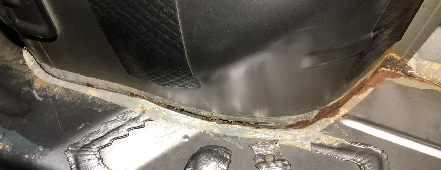

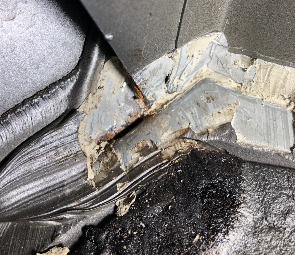

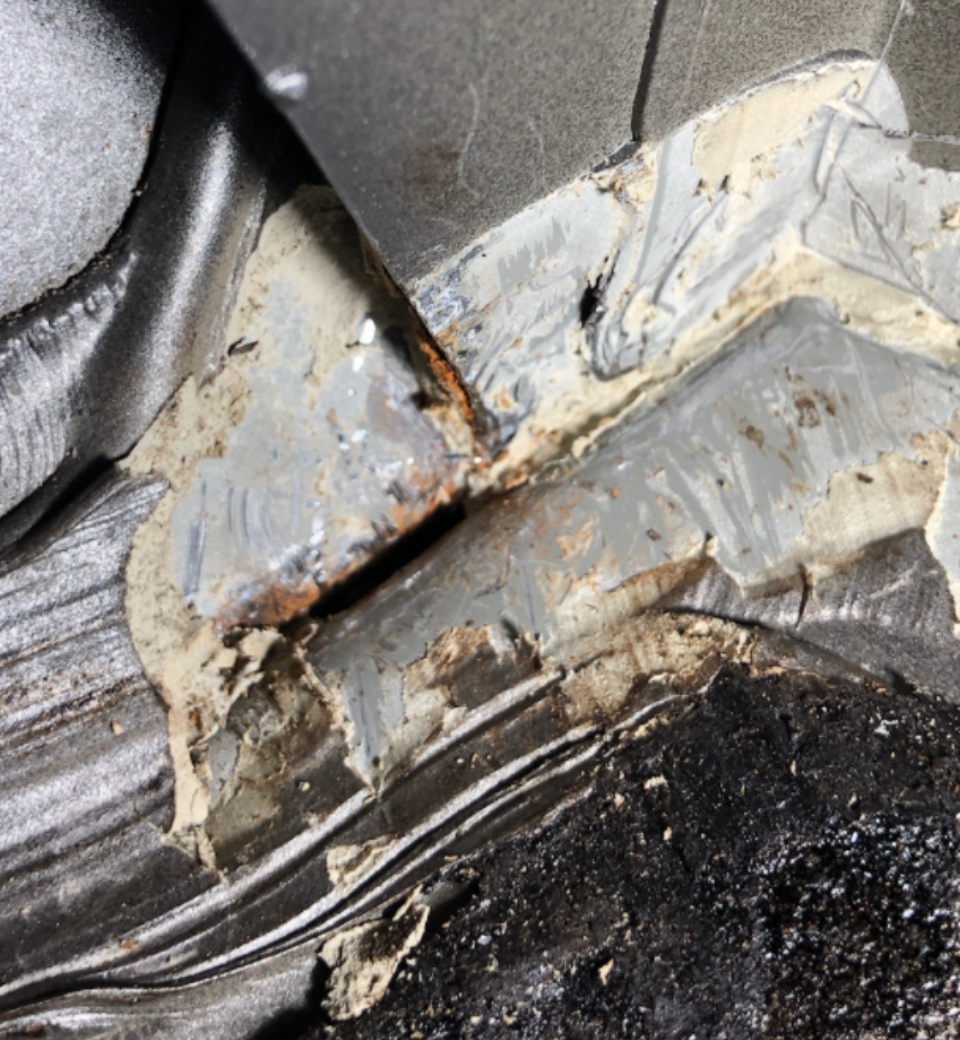

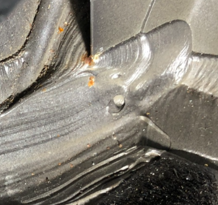

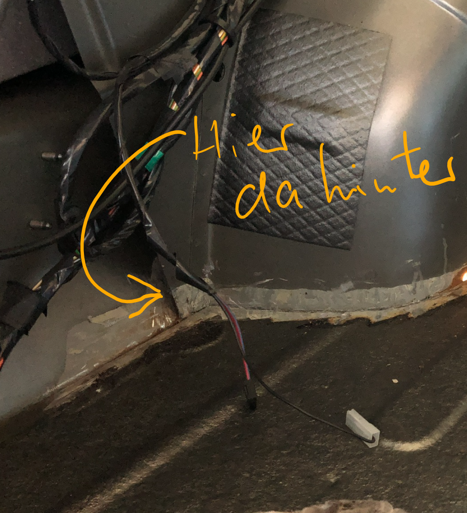

Zur Erinnerung; Kofferraum/Radkasten links:
In Detail (der braune Strich auf dem Bild ist ein Stück Gras oder Tannennadel)

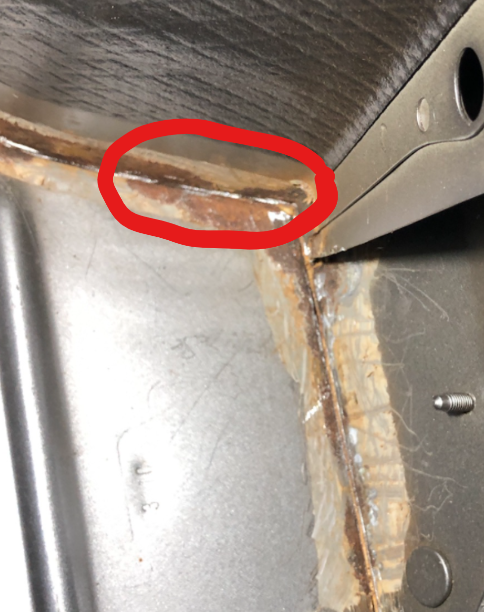

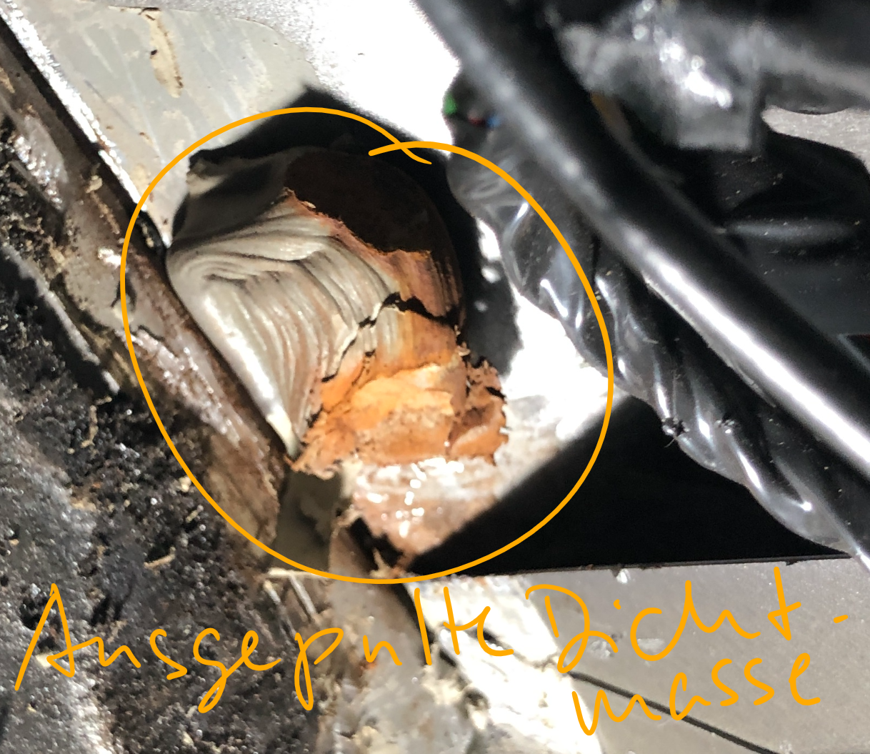

Und dann doch gepult:
Und das hier:
Und freigelegt:

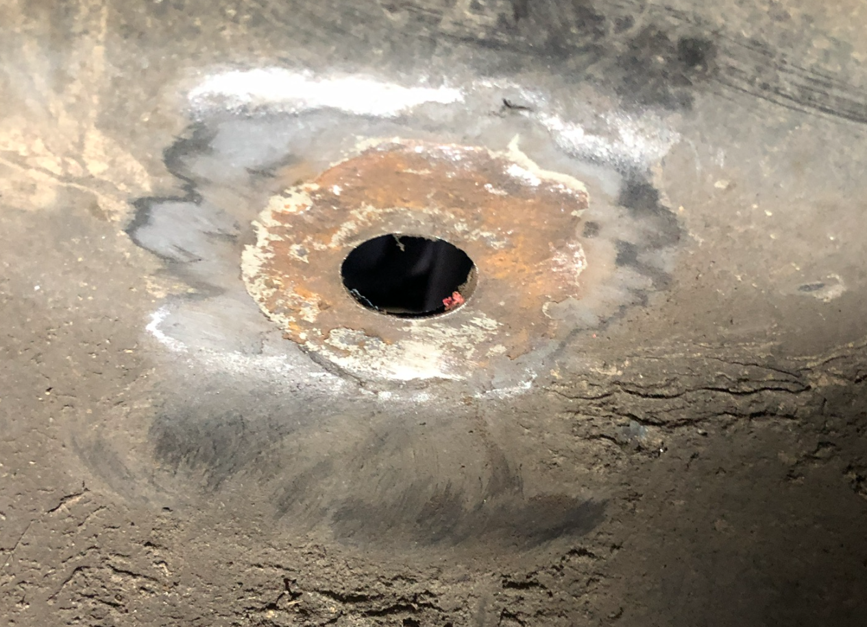

Und in weitere Ecken gelunzt (Spurstangen-'tunnel' links)

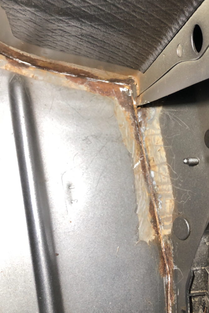

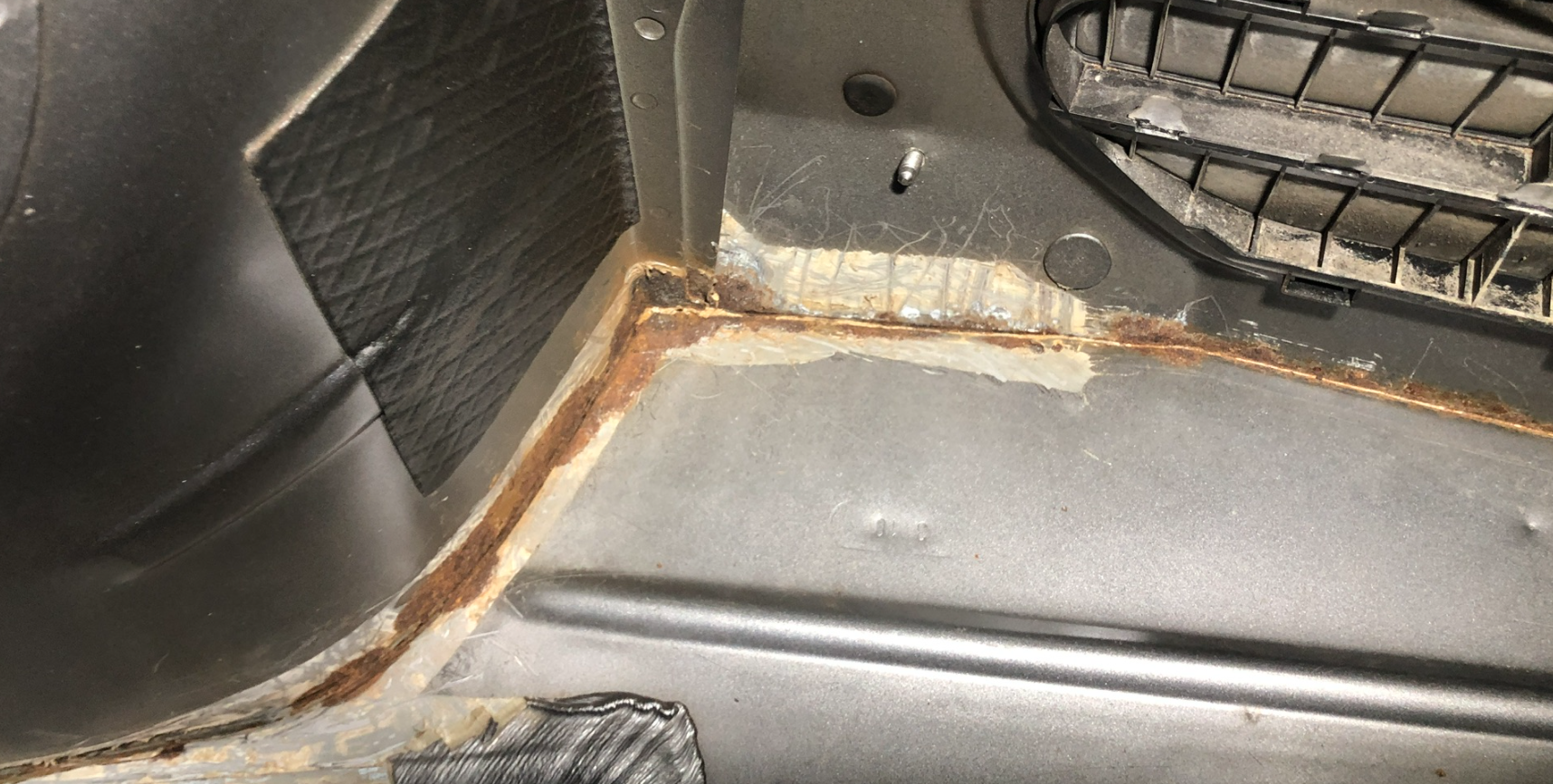

Heut war der erste Tag am ifas, wo ich mal kurz gedacht habe 'Nöö, neee, nein, ich will das nicht und ausserdem find ich das echt doof'...
Aber was sind die Optionen? Freilegen, saubermachen und konservieren. An einer Stelle unter der perfekt anmutenden Haut ist er sogar durch.

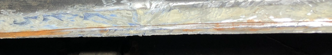

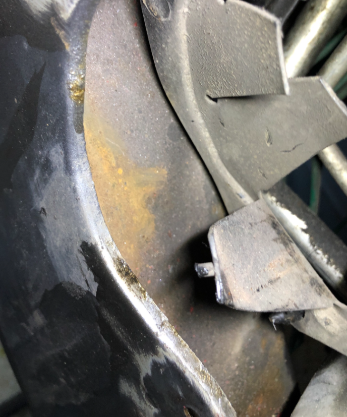

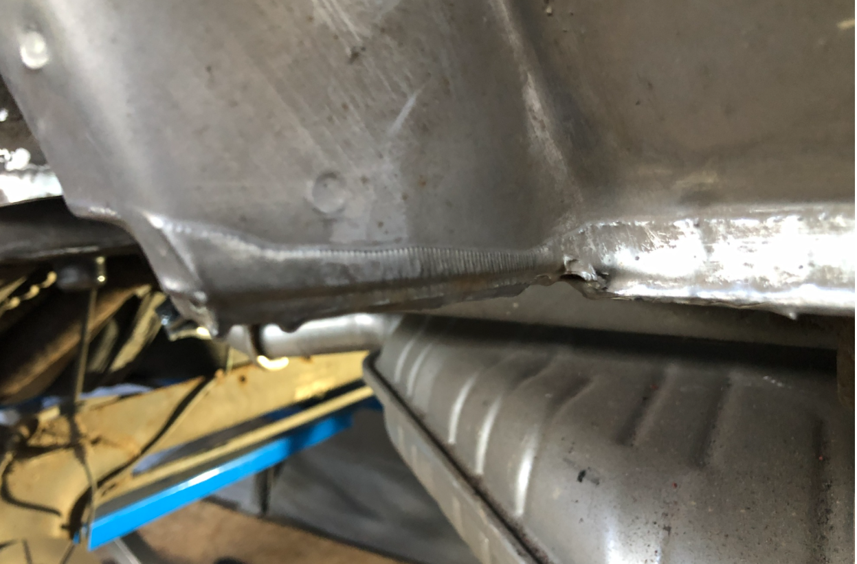

Aussen war die Seite auch optisch makellos. Abder man sieht hier deutlich, dass die Korrosion an den Kofferaumfalzen wirkl ich von innen kommt. Mittlerweile schreibe ich Kondenswasser an der Stelle eine entscheidende Rolle zu:
An der Kante unten ist das Blech völlig i.O., im Falz und vom Falz ausgehend ist aber der Rost. Auch die Rückseite, also unter dem Kofferraumboden, ist völlig in Ordnung.
Das alles abzuarbeiten ist mehr als nur eben mal beizugehen. Aber nu bin ich mittendrin. Ein wenig frustrierend ist es schon, bei jedem Werkstatttermin neuen Rost zu entdecken. Die ach so langen Trocknungszeiten vom vorn aufgetragenen Rostblocker sind mittlerweile völlig irrelevant geworden. Ich ab keinen Plan, wie lange ich für die ganze Kur brauchen werde. Rechts muss der Tankschnorchel raus, um auch da den Falz von aussen sanieren zu können und wie ich an die Spritzwand unter der Dämmung und dem BKV rankomme und in welchem Ausmaß dort Arbeiten notwendig sein werden, weiss ich auch noch nicht.

Hilft nichts das muss alles runter. Für Ordnung muss gesorgt werden. Also auch den Wischerantrieb ausbauen. Erheblich einfacher als im Eisblauen von '84.
Dann die komplette Entfernung des Kit, der nicht mehr festen Dämmmatte und Rostbekämpfung. Im ersten Gang ein paar mal Pelox und abschließend Brunox.
[ATTACH]71757.vB[/ATTACH]
Nach der Freilegung sieht man gut die Öffnung durch die das Wasser kommt. Die große Öffnung daneben ist der reguläre Wasserablauf. Die weiße Fläche sieht man nach dem Entfernen der Dämmmatte.
[ATTACH]71758.vB[/ATTACH]
Ein letzter Blick von Innen in den blauen Himmel. Dann wird alles wieder dicht gemacht.
Entsprechend WIS mit Standox 1K Füllprimer und Teroson Fugendichtmasse.
Vor der Dichtmasse eine neue Dämmmatte eingepasst, ordentlich mit dem Heißluftfön angeklebt und in die Sicken gedrückt und dann zwei Kartuschenpressen vernichtet. Mit den Bauhausdingern für Acryl und Co. kommt man bei der Dichtmasse nicht weit. Zum Glück hat es in diesem Fall gereicht.
Noch ein Tipp: Nehmt ordentliche Gummihandschuhe. Die Dichtmasse klebt wie sau. Eine Fingerspitze beim Andrücken leicht feucht halten dann klebt der Handschuh auch nicht.
[ATTACH]71761.vB[/ATTACH]
So sieht das Ergebnis aus. Hat insgesamt drei Tage gebraucht mit Rostbehandlung und Trocknungszeiten. Nicht zu vergessen einigen Regenschauer die zur Arbeitsunterbrechung führten. Zum Glück war es beim Lackieren angenehm warm und windstill.
Seitdem ist Ruhe und auch alles trocken.
[ATTACH]71760.vB[/ATTACH]
Ruhe natürlich nur wenn die neuen JBL Boxen aus sind. Von unten befestigt mit 15mm Abstandhalter.
Ich hoffe das war es fürs Erste und der Amerikaner kann jetzt ordentlich gefahren werden. Sohnemann kann es kaum erwarten und meine Frau will endlich auch mal. Da werde ich mal ein wenig zurückstecken, der Eisblaue ist ja auch noch da.

Nicht nur Kofferraum.
Du solltest auch mal da nachsehen.
Oh, danke für die aufmunternden Worte zum Sonntagskaffee :ciao:
Illusionen mach ich mir da mittlerweile wenig. An der Spritzwand habe ich ja auch schon eine handlungsbedürftige Entdeckung gemacht. Soo viel gibts auch ja mittlerweile an dem Auto gar nicht mehr abzuschrauben...:biggrin:
Ich fahr nachher in die Halle und nehm das Endoskop mit. Mal schauen im Wortsinne.
Und aufräumen und sauber machen. Hab gestern aus Frust alles stehen und liegen gelassen.
und die zamonische Weisheit unterschreibe ich sofort. Knusprig braunes Kopfkino wäre das letzte, was ich haben will :redface:
So, mal richtig sauber gemacht, das hat was meditatives und schafft Zuversicht. Jetzt kann man wieder vom Werkstattboden essen. Der HunT hat endlich seinen Lieblingsplatz in der Werkstatt gefunden. Eine sichere und gute Wahl, am 9000 geht einfach nix vorbei ;)
Ich hab derweil am Coupe endoskopiert und wurde von weiteren bösen Überraschungen tatsächlich verschont. Ein paar Pulereien brachten noch die eigentlich erwarteten Ergebnisse zu Tage.
Nur, hat jemand eine tricky Idee, wie man die Fuge zwischen Längsträger hinten und Kofferraumfalz vernünftig blank kriegt zu Sanierung? Den Federteller wollte ich jetzt nicht unbedingt losbohren...
