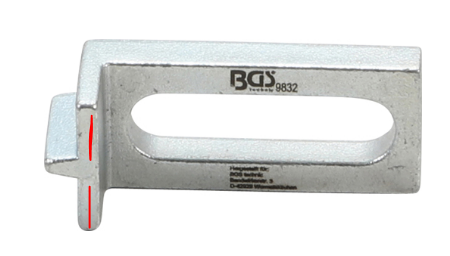

[mention=16]erik[/mention] Was hat denn nicht so gut funktioniert? Was hätte am Werkzeug / der Arretierung besser sein können?
Vielleicht klemmt dieser hier besser, da er durch die seitlichen Stege sich nicht so stark verdrehen sollte und sich an den Zähnen abstützt?
BGS 9832
Der erste der das testet muss ich aber auch nicht sein :)
Grüße,
Robert
Funktioniert grundsätzlich. Aber da er nur mit einer Schraube fixiert wird, kann er sich seitlich weg drehen, wenn man z.B. die Zentralschraube der Riemenscheibe an der Kurbelwelle öffnen will. Da wäre eine seitliche Abstützung, die gegen verdrehen hilft, gut. Bin bis jetzt aber immer klar gekommen.
Ich habe nach Empfehlung hier im Forum das BGS 1771 gekauft. Das geht, gibt aber sicher noch welche die noch besser funktionieren.
Ob das einzahnige Teil besser funktioniert, mag ich auch nicht abschätzen. Ich habe wiederholt das BGS 1771 bei B2x4 und B2x5 ohne Probleme verwendet, und nur einmal hat es sich weggedreht beim Lösen der KW, da hatte ich seine Befestigung nicht fest genug angeschraubt - nachgezogen, dann hält es. Ich kann das Teil uneingeschränkt empfehlen, es entspricht in der Bauform ja auch ziemlich genau dem offiziellen Saab-Teil.

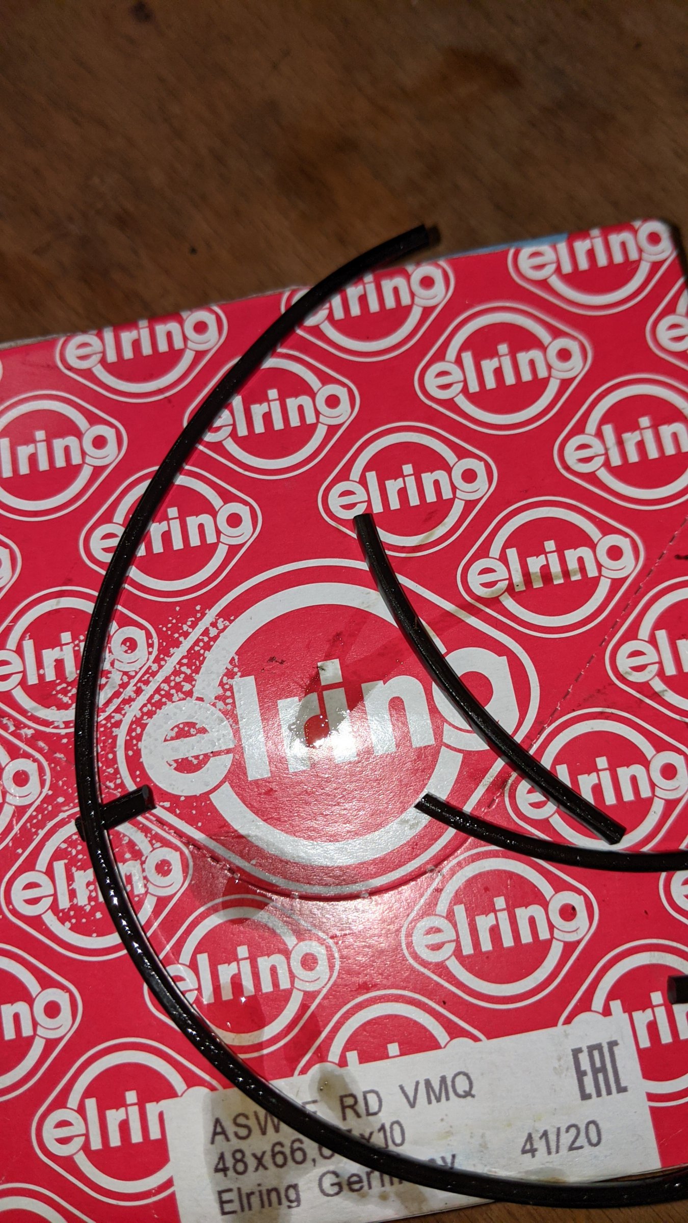

Die Ölpumpendichtung war in jedem Fall fällig! Sie dichtete sogar noch ab, wenn der Motor warm war! War aber total brüchig und mutete wie ein Stück Kunststoff an!
