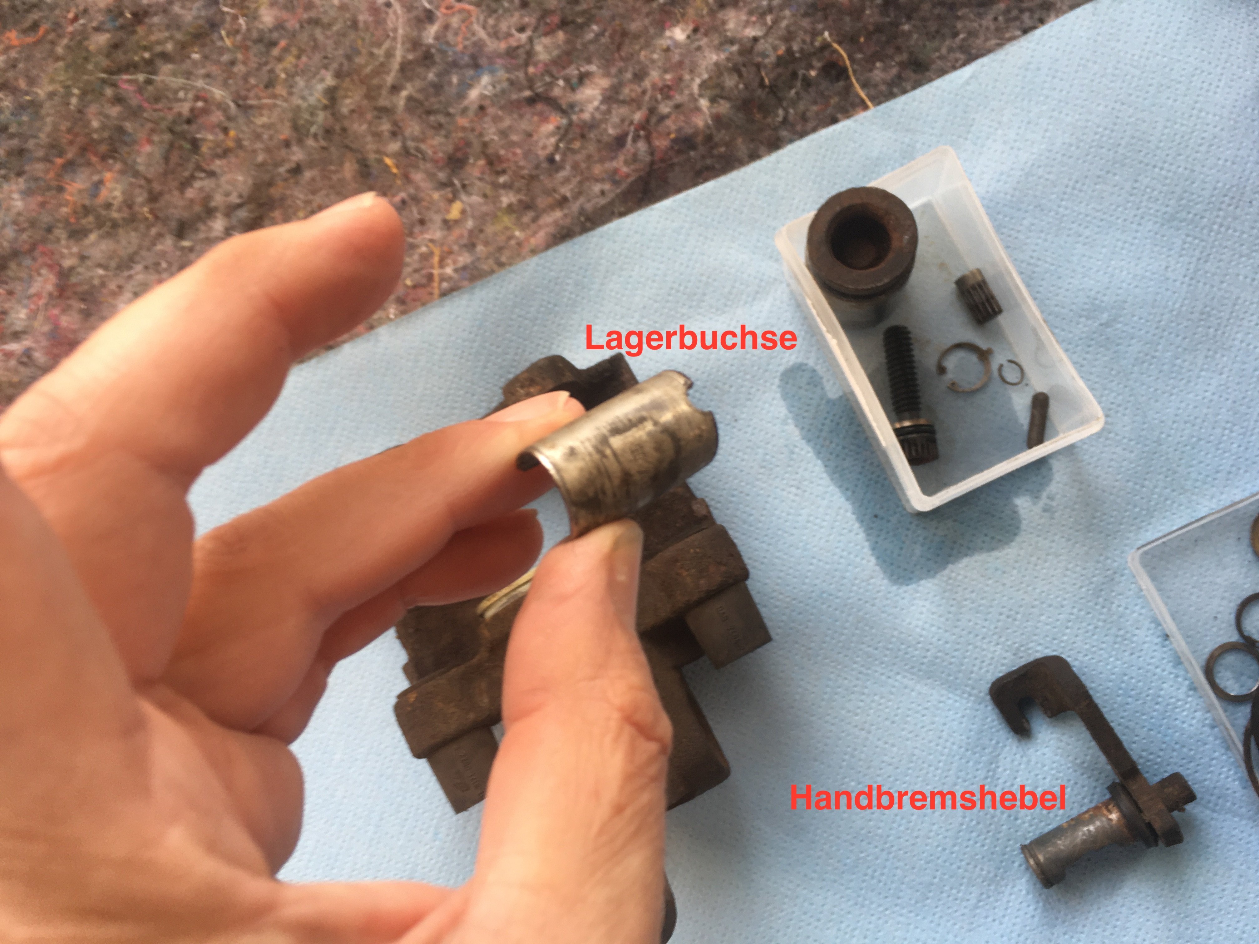

Die Verschlusskappe ist das kleinste der möglichen Probleme.
Die (oft rostige) Achse des Handbremshebels läuft beim (originalen ATE-) Sattel z.B. in einer Lagerbuchse.
Bisher habe ich die noch nicht zerstörungsfrei herausbekommen ...und eine Quelle für Ersatz ist mir nicht bekannt.
Müßte man im Zweifel dann wohl anfertigen (lassen).
Hatte vor vielen, vielen Jahren ja auch schon mal einen (oder mehrere? Keine Ahnung mehr.) zerlegt. Kann mich aber an die Buchse nicht erinnern. Wobei sich mir daber hier jetzt die Frage stellt, ob und wozu diese überhaupt zwingend raus muss. Reinigen kann man deren innere Lauffläche ja auch im verbauten Zustand und die größere Baustelle ist ja ohnehin die rottige Oberfläche der Achse.
Das Problem ist nicht, die zerstörungsfrei raus zu bekommen. Wenn die noch intakt ist, dann bekommt man die raus.
Oft ist aber genau dies Hülse beschädigt (Korrodiert, oder gerissen). dann ist der Sattel definitiv nicht mehr zu retten. Denn diese Hülse gibt es nicht zu kaufen. Und genau das macht den Hebel meist schwergängig.
Ein paar wenige Sättel habe ich retten können, da war die Hülse noch zu gebrauchen und die Achse nur leicht korrodiert. Das waren aber Sättel wo der Hebel anfing schwergängig zu gehen und nur am Ende nicht ganz zurück ging, Die, wo der Hebel auf halbem oder ganzen Weg blieb, waren alle nicht zu retten.
