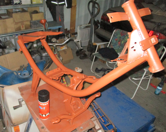

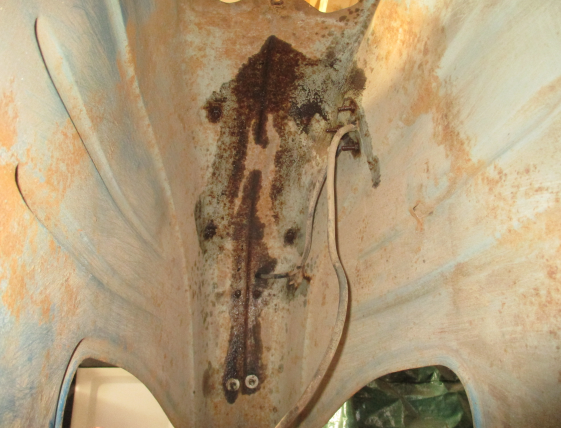

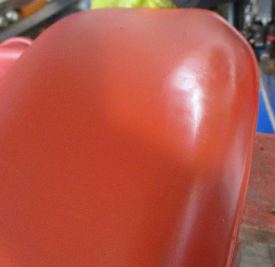

Sonst hätte ich ganz sicher nicht meine Schwalbe selbst entrostet und ausgebeult, sondern strahlen und pulverbeschichten lassen oder gleich Neuteile gekauft. Hier steht demnächst die Lackierübung an.
Rostschutzgrundierung ist drauf...
(am Knieblech fingertiefe Sturzschäden ausgebeult, ungespachtelt, grundiert)

In solchen Fällen von Rost tue ich erst mal Sandstrahlen , denn sonst bleibt der Rost ( für unsere Augen unsichtbar ) in den Poren vom Blech und verbreitet sich später erneut . Danach eine Poxygrundierung ( 2 K ) spritzen . Zinkspray könnte man , wenn man nichts anderes zur Verfügung hat auch nehmen - ist aber 2, Wahl für einen Lackierer .
Gerne hätte ich Fotos ohne die Grundierung gesehen , aber Du hast Talent , so wie ich das einschätze . Jetzt würde ich einen 2 K Füller nehmen , erst mal hauchdünn 2 - 3 mal spritzen , danach wenn Du ca 10 - 15 Minuten zwischen jedem Spritzgang gewartet hast ,3 weitere Spritzvorgänge schön nass spritzen - dort immer 15 Minuten zwischen den Spritzgängen warten , damit die Lösungsmittel Zeit haben sich zu verflüchtigen . Ist das alles soweit gemacht , nimmst Du eine Spraydose dunkler Farbe und hauchst alles über , aber nur ganz dünn, nicht deckend . Alles dann über Nacht stehen lassen . Wenn Du nun mit 800er Nassschleifpapier den Füller schleifst , siehst du jeden Kratzer oder Delle . Weil Du reichlich Füller aufgespritzt hast , wird es reichen, solange nass zu schleifen , bis keine dunklen Stellen mehr sichtbar sind . Alles mit Wasser und ganz sauberem Schwamm abwaschen, abtrocknen und mit Silikonentferner abreiben und dann auch wieder trocken reiben jetzt ist alles soweit gut vorbereitet und es darf der Endlack gespritzt werden . Ich denke, Du wirst zufrieden sein mit dem Ergebnis .
Danke!
