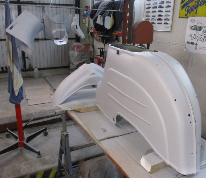

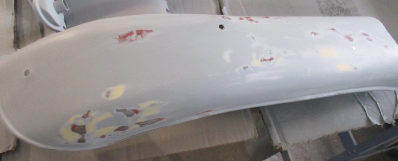

Heute war Füller-Tag.
Nun habe ich mal ein paar konkrete Fragen.
Zum einen ist mir erst, nachdem ich mit dem Füllern fertig war, die Frage durch den Kopf gegangen, ob denn eine (Rostschutz-)Grundierung vorher angeschliffen werden sollte/muss?
Und in dem Zusammenhang:
Wenn man es nicht schafft, nach dem Basislack gleich den Klarlack zu spritzen - muss der Basislack dann nochmal angeschliffen werden, bevor man später den Klarlack spitzt?

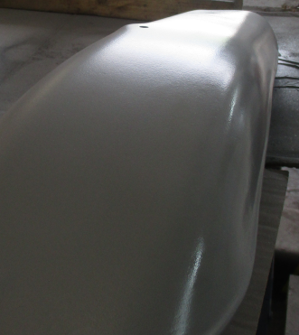

Und es lagen heute Licht und Schatten nebeneinander.

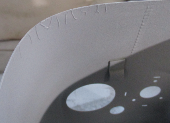

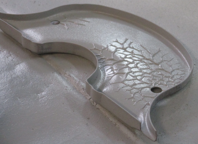

Ich fange mit dem Schatten an:

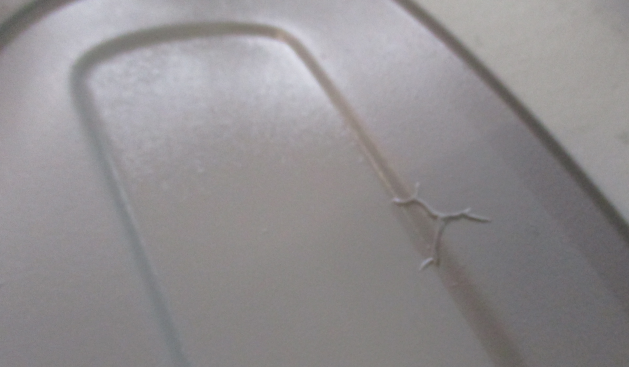

Nur an 3 Stellen gab solche hässlichen Krissel, dies ist die krasseste - alles andere ist i.O.
Zum Glück alles Innenseiten.
Fing erst nach ca. 1/4 Stunde an. Alle Teile waren aber überall gleich vorbehandelt.
Kann sowas evtl. nicht komplett aufgetrockneter Silikonentferner machen - eine andere Erklärung hätte ich gerade nicht?
Dafür bin ich aber mit der Stelle, an der ich die Löcher der AHK-Steckdose zugeschweißt und vorher ausgebeult hatte, zufrieden.
Die ausgebeulten Stellen am Beinschild kriegen doch noch einen Feinschliff.

Also das ist der Untergrund, der Losungsmittel enthält und die kommen durch den Füller hoch, wenn Du gleich nass spritzt . Das Problem ist in Deinem Fall diese Grundierung . Zu dieser Grundierung : nein, schleifen brauchst Du diese ja nicht, darum hast Du ja den Füller verwendet . Jetzt hauchst Du noch einen dünnen Nebel mit einer dunklen Farbe über den Füller und dann darfst Du schleifen .
Lass den Plunder erst mal richtig durchtrocknen und schleife die schadhaften Stellen raus , Dun kannst Zinkspray verwenden und dann nachdem dieses trocken ist, eben nochmal Füller spritzen .
Was den Basislack angeht, den darfst Du nicht schleifen , wenn er richtig trocken ist ( nach etwa 15 -20 Minuten , dann muss der Klarlack gespritzt werden damit dieser sich am Basislack auch richtig bindet . Wenn Du das später machst , blättert der Klarlack ab .

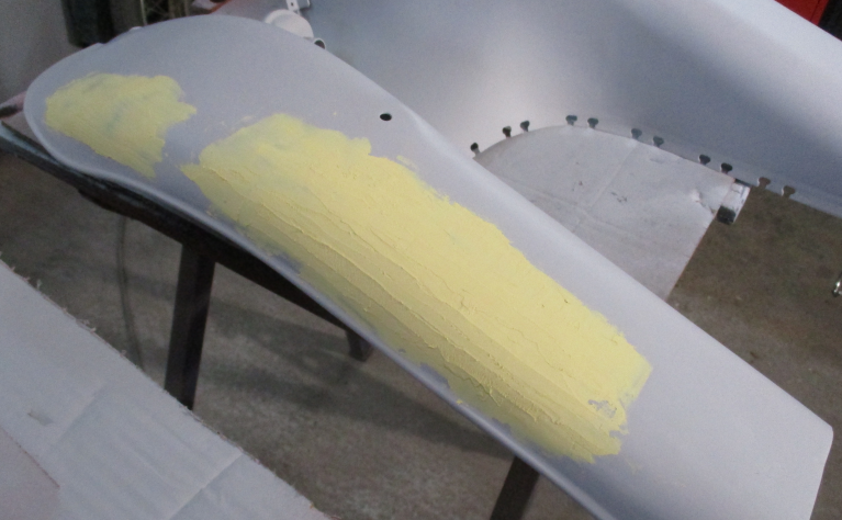

Frage : weshalb spachtelst Du am Beinschild nach dem Füllern ? Das hättest Du doch vorher machen müssen , nun musst Du ja wieder Füllern , wo der Spachtel geschliffen wird .
Sonst sieht es ja schon mal ordentlich aus . Am Silikonentferner liegt das übrigens nicht , wäre dieser nicht trocken gerieben gewesen, sähe es aus, als ob Öltropfen auf der Fläche gewesen wären und nicht diese Risse und Lackaufstellungen , dass kommt von der Grundierung, die nicht vollständig ausgetrocknet war . Das ist, so wie ich sehe , eine EK Grundierung., da sollte man auch keinen 2K Füller oder andere 2K Produkte verwenden . 2K nie auf EK , umgekehrt geht das , macht aber auch keinen Sinn . Das selbe passiert ja auch, wenn man 2 K auf Thermoplastlack anwendet . Diese beiden Produkte vertragen sich nicht miteinander . Wenn man eine Grundierung verwenden möchte , dann eine Poxy Grundierung , die ist auch 2K , da wäre dies nicht passiert .
Was lernen wir jetzt schon mal daraus : Man muss sich mit den verschiedenen Produkten und dessen Anwendungen auskennen , im Zweifel den Lackierer fragen, wo man die Produkte einkauft , der Lackierer stellt dann schon die passenden Produkte zusammen . Also untereinander diese zu mischen ist nicht ratsam , die Folgen sehen wir ja auf Ralph seinen Fotos deutlich . Ich möchte jetzt behaupten , die Grundierung war nicht vollständig durchgetrocknet und wenn man dann gleich deckend und nass den 2K Füller spritzt, kommen die Lösungsmittel der Grundierung hoch . Daher ist es auch wichtig, die Trockenzeiten zu beachten und nicht zu vergessen die Raumtemperatur . Ward Ihr schon mal in einer Lackiererei und habt da gefroren ? Bestimmt nicht und dass aus gutem Grund . Füller , Spritzspachtel, Grundierung dies alles spritzt der Lackierer ja auch nicht in der Kabine , sondern in der Halle und dort lässt er über Nacht solche arbeiten durchtrocknen . Am Folgetag wird dann geschliffen und dann kommt das Auto oder die Teile in die Kabine zum Lackieren .
[ATTACH=full]199167[/ATTACH]
Welche Materialien wurden hierbei verwendet?
Eine Rostschutzgrundierung EK und 2 K Füller , wie auf den Fotos zu sehen ist . Ich kenne diese Rostschutzgrundierung auch von früher , die muss aber wirklich gut durchgetrocknet sein , damit man mit 2K Füller weiter arbeitet . Ist die Trockenzeit zu kurz , bildet sich das gezeigte Bild . Es ist gut möglich, dass er auf einigen Bereichen dicker gespritzt hat , da es ja nicht flächendeckend zu diesem Ergebnis gekommen ist . In diesem Fall sind die Lösungsmittel noch in der Rostschutzfarbe nicht ganz vollständig verdunstet und folglich hat dies zum Angriff auf den Füller geführt .Man kann es mit einer Spachtel an den Stellen abschaben und den Rest der bleibt rausschleifen und dann das alles ausbessern .
Ah, danke - das hatte ich aus einem deiner früheren Beiträge nämlich anders rausgelesen. Klarlack muss also sofort auf den Basislack.
Zum einen, weil ich Unverträglichkeiten des 2-K-Spachtels auf dem unbekannten Altlack fürchtete, zum anderen habe ich erst nach dem Füllern gesehen, dass ich mit dem Ergebnis des Ausbeulens alleine noch nicht zufrieden war.
Aber ein Problem (außer dem nochmaligen Füllern nach dem Schleifen) ist das nicht, oder?

Also keine Panik, Du musst einen Klarlack nicht sofort , aber nicht nach zu langer Zeit z. B. einer Nacht auf den Basislack spritzen . Spritze einfach den Füller die ersten 3 mal nicht so nass und lass ihn jedes mal gut dazwischen trocknen , dann wird es Dir nicht noch einmal so ergehen . Das ist eine Gefühlssache und erfordert etwas Fingerspitzengefühl bei solchen Verhältnissen .
Trotzdem sehe ich bei Dir Potenzial , solche Arbeiten gut hin zu bekommen, sieht sonst ganz gut aus :top: .
Jetzt mss ich mal ganz dumm nachfragen: das gilt nur für Grundierungen/Füller - aber, wie du oben ja auch schon schriebst, nicht für Bassislack 1K und Klarlack 2K?! Das wird ja genau so auch angeboten und war mein Plan..
Zu 1 : in etwa nach spätestens einer Stunde sollte der Klarlack auf den Basislack gespritzt werden .
Zu 2 : Nein, eigentlich ist dies immer so ratsam , weil sich die Lösungsmitten des 2K mit dem 1K Untergrund schlecht vertragen , wenn man vorsichtig und nicht zu nass spritzt , könnte es zwar gelingen, aber das Risiko ist halt zu groß , besonders wenn man das noch nicht so richtig raus hat .
Ich habe mir auch mittlerweile größtenteils abgewöhnt, die ersten zwei Schichten gleich satt aufzutragen. Muß man sich einfach zu zwingen, das Ergebnis wird auf jeden Fall besser und es gibt nicht solche unerwarteten Missgeschicke.
Also die ersten zwei Schichten wirklich nur dünn aufnebeln, nicht deckend. Erst wenn diese "Sperrschicht" drauf ist und es keine offensichtlichen Probleme gibt, kann man anfangen etwas deckender zu lackieren.
Lackieren ist vor allem Dispzipling und Geduld. Habe ich jedenfalls über die Jahre so gelernt, auch auf die harte Tour. :smile:
