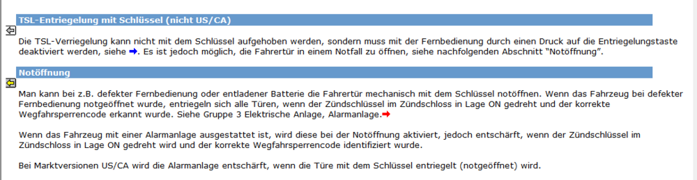

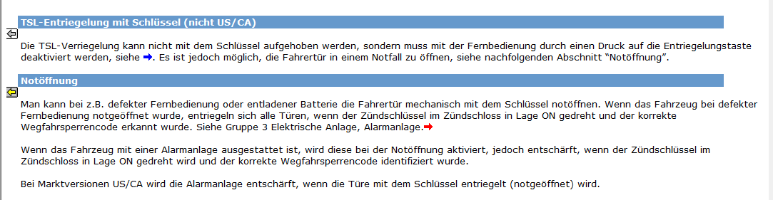

WIS sagt für 9-5 (MY 2001):
Für 9-3 habe ich entsprechendes nicht gefunden.
Demnach sollte es für 9-5 eigentlich keine Probleme mit deadlock geben. (es könnte sein, dass andere MY das geändert haben, WIS hat für 2006 aber den gleichen Text (was aber nicht heißen muss)).

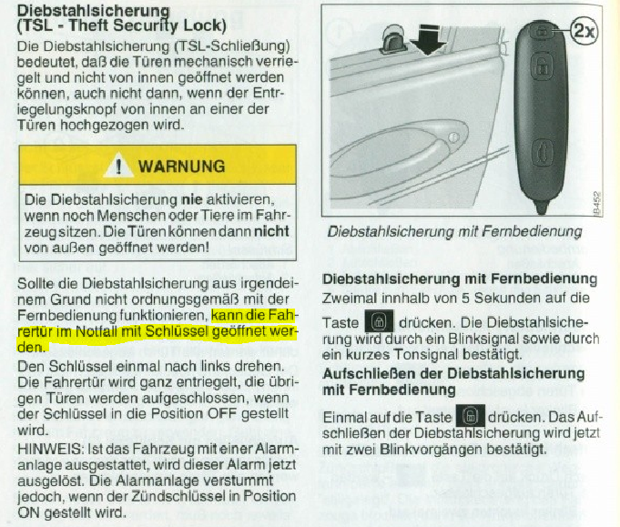

Ich habe für den 9-5 in der Bedienungsanleitung nachgesehen - und festgestellt, dass sich die deutsche hier von der englischen unterscheidet. In der englischen von 2001 wird ein dead lock gar nicht erwähnt.
1998 entspricht dem, was du aus dem 2006er WIS gezeigt hast:
(Bei meinem 9-5 wird bei Aufheben des Dead Lock per Schlüssel allerdings kein Alarm ausgelöst...)
Die englische Bedienungsanleitung für den 9-3, die ich gespeichert habe, enthält dazu auch nichts - eine deutsche hab ich leider nicht zum Vergleich.

Ja, das scheint die amerikanische Ausgabe zu sein, denn im Serviceintervall ist erwähnt "Miles = U.S. cars".
Das fände ich ja merkwürdig, wenn der 9-3 hier vom 9-5 abweicht, zumal er ja später kam und es einen dead lock ja auch schon beim 900II gab...

Laut WIS kann man die Fahrertür immer mechanisch entriegeln, egal wie die Kiste verriegelt worden ist. (egal welches Modell)
