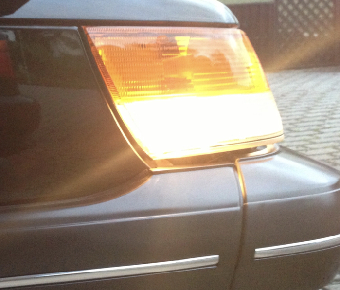

Das sollte der Stecker für das sog. Kurvenlicht sein: https://www.saab-cars.de/threads/900-us-blinker.75980/#post-1509540 Beitrag #4
Das Kabel liegt ab einem bestimmten MY auch bei nicht-US-Modellen. Man kann es dann auch nachrüsten, wenn man das denn will. Bei meinem MY 92 liegen die Kabel auch...
Bearbeitet von JanH123
Bei mir liegen sie auch aber sie sind bei meinem nicht für das Kurvenlicht sondern für den Rückscheinwerfer, die beim Rückwärtsfahren aktiviert werden.
Einbauanleitung habe ich mal irgendwie beschrieben.
gefunden.
https://www.saab-cars.de/threads/spricht-was-gegen-verwendung-des-us-blinkers-vorn.59065/#post-1140127
Man benötigt nur noch zwei Lampenfassungen und 2 Birnen
Dann wird das das Rückfahrlicht wohl sein. Diese Sonderfunktion wird hier in diversen Threads beschrieben. Man findest es z.B. unter "Kurvenlicht". Wenn der Gunter sich fundiertes wissen anlesen möchte, einfach mal die Suche bemühen, da findet sich einiges. Auch deine Einbauanleitung :top:
