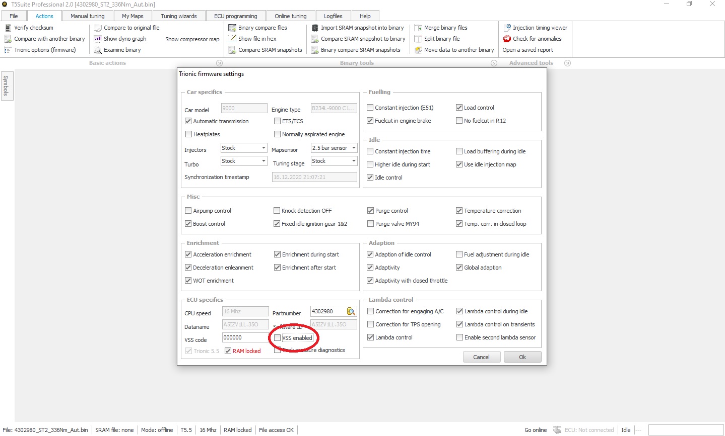

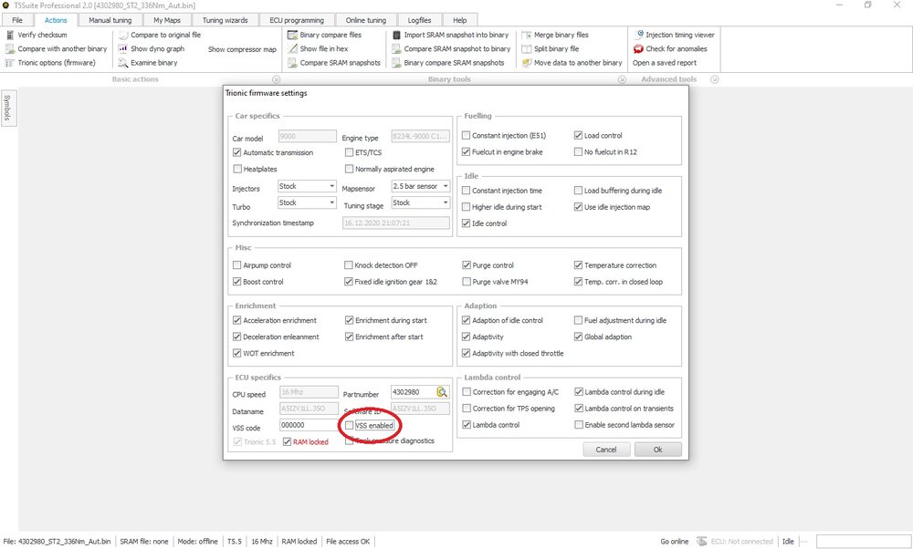

Doch, kann man! Mit der T5 Suite kann man die Abfrage des Alarmanlagensignals unterbinden :smile: Dazu muß man halt die Firmware in der T5 neu flashen, ist aber nicht ganz trivial. Die LED der Alarmanlage blinkt dann zwar trotzdem bei abgezogenem Schlüssel, aber der Motor läuft!
