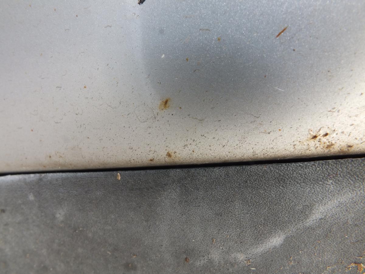

Was macht ihr mit den kleinen Rostpunkten (1mm und kleiner), die wohl durch Steinschlag entstehen,
die sich hinter der Stoßstange unterhalb der Kofferraumklappe und
hinter dem Radhaus des hinteren Rades oberhalb der Verkleidung vor der Stoßstange befinden ?

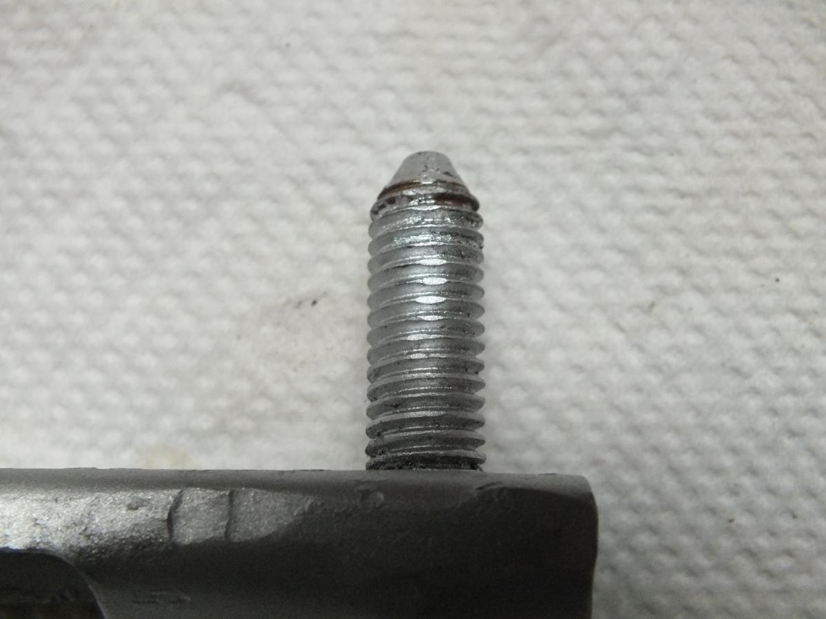

Und hier noch die Ursache, warum die Muttern vom Halter der Koppelstangenlager sich sehr schwer lösen ließen.

Ich habe meinen guten Glauben an gesund aussehende Teile ja erst küzlich verloren. Zu den Roststibschen: Teste zumindest exemplarisch mal, wie die Unterwanderung unter den Lack an den Stellen ist. Wenn sich das überwiegend harmlos zeigt, kannst Du es ja punktuell behandeln. Schlimmes wirst Du da wohl nicht finden, aber jeder Roststipser ist anfanges 'noch nicht schlimm'...

zu Roststibschen: dort ist doch nur ein Blech oder gibt es noch einen Zwischenraum ?

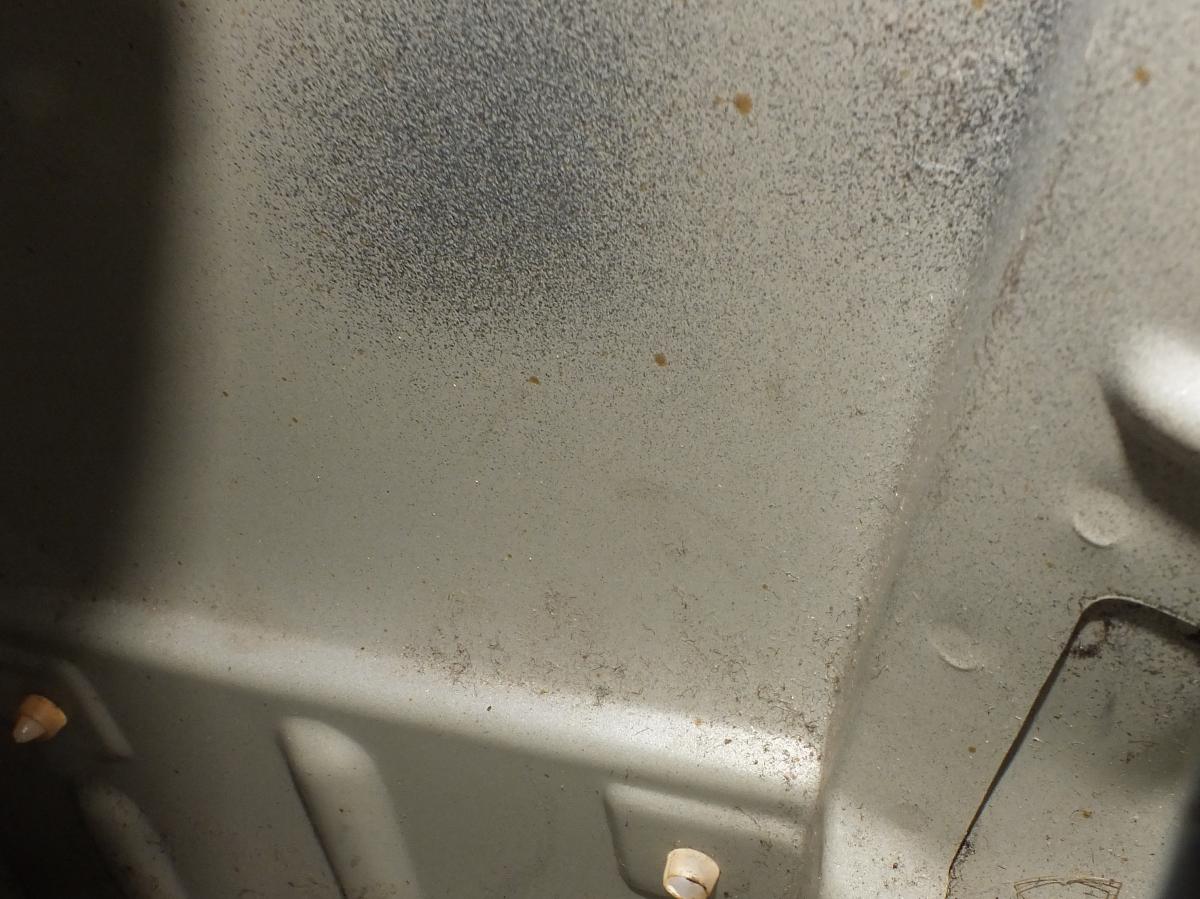

Auf dem Bild oben sieht man diese kleinen Rostpunkte in der Fläche. Die meine ich. wo das Blech gedoppelt ist, sieht man ja. Aber diese Art der 'Roststibschen' sitzt eigentlich nur auf der Oberfläche. Ich habe bei einem 9³I zu meiner gewaltigen Uberraschung nur festgestellt, dass einige dieser Sommersprossen bereits etwa 1-€-Stück große Unterwanderungen unter dem tadellos erscheindenden Lack gebildet hatten.

Wegpolieren und wachsen.

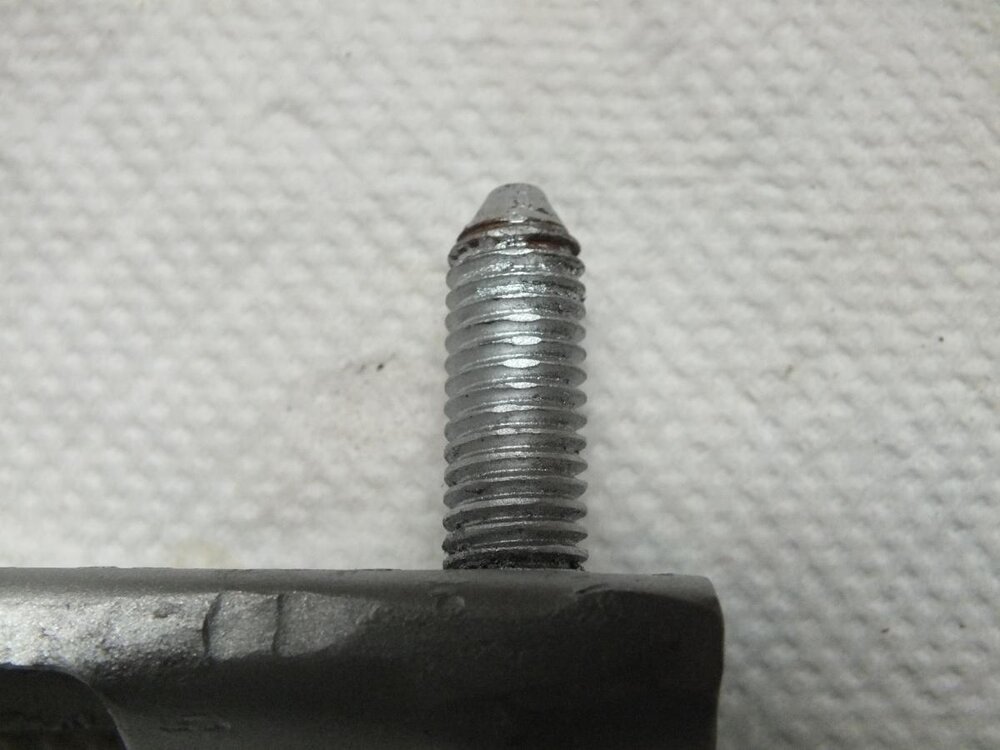

Das sieht aus wie Flugrost, dafür gibt es ein spezielles Mittel, z.B. von Nigrin.Aufsprühen und abwaschen, dann Wachs...
