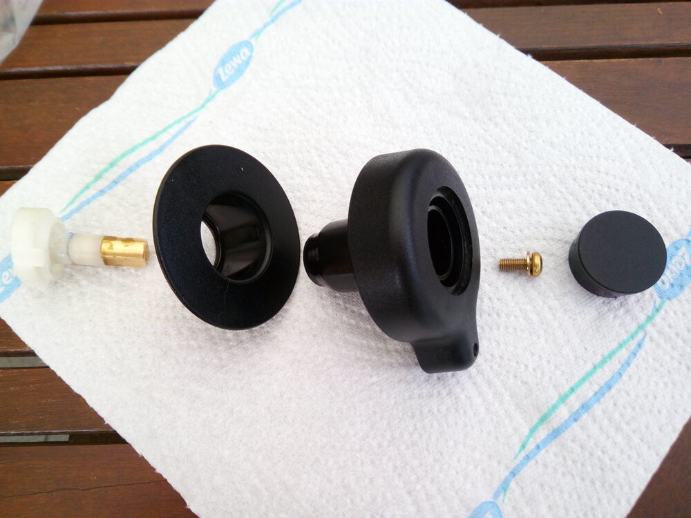

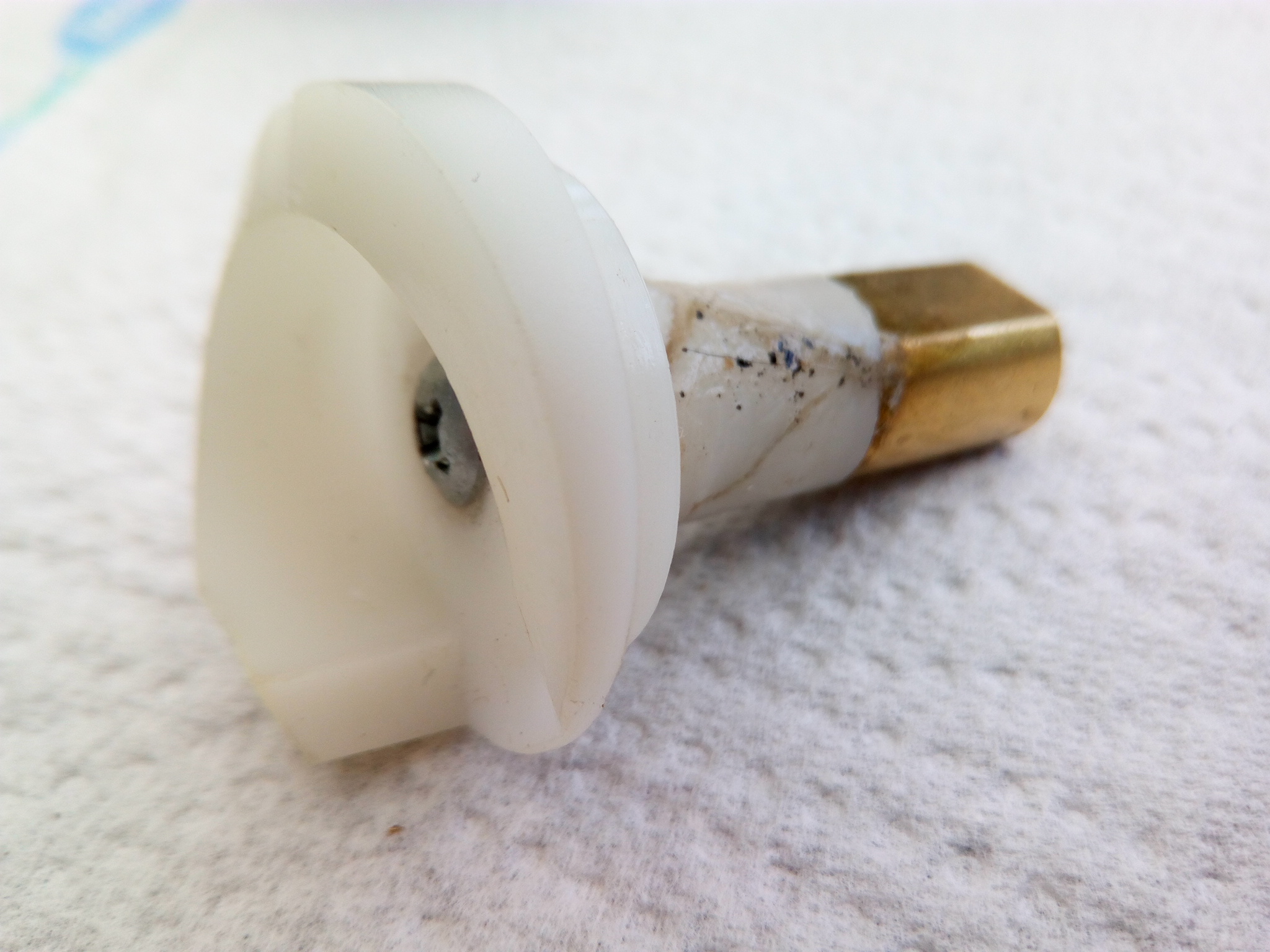

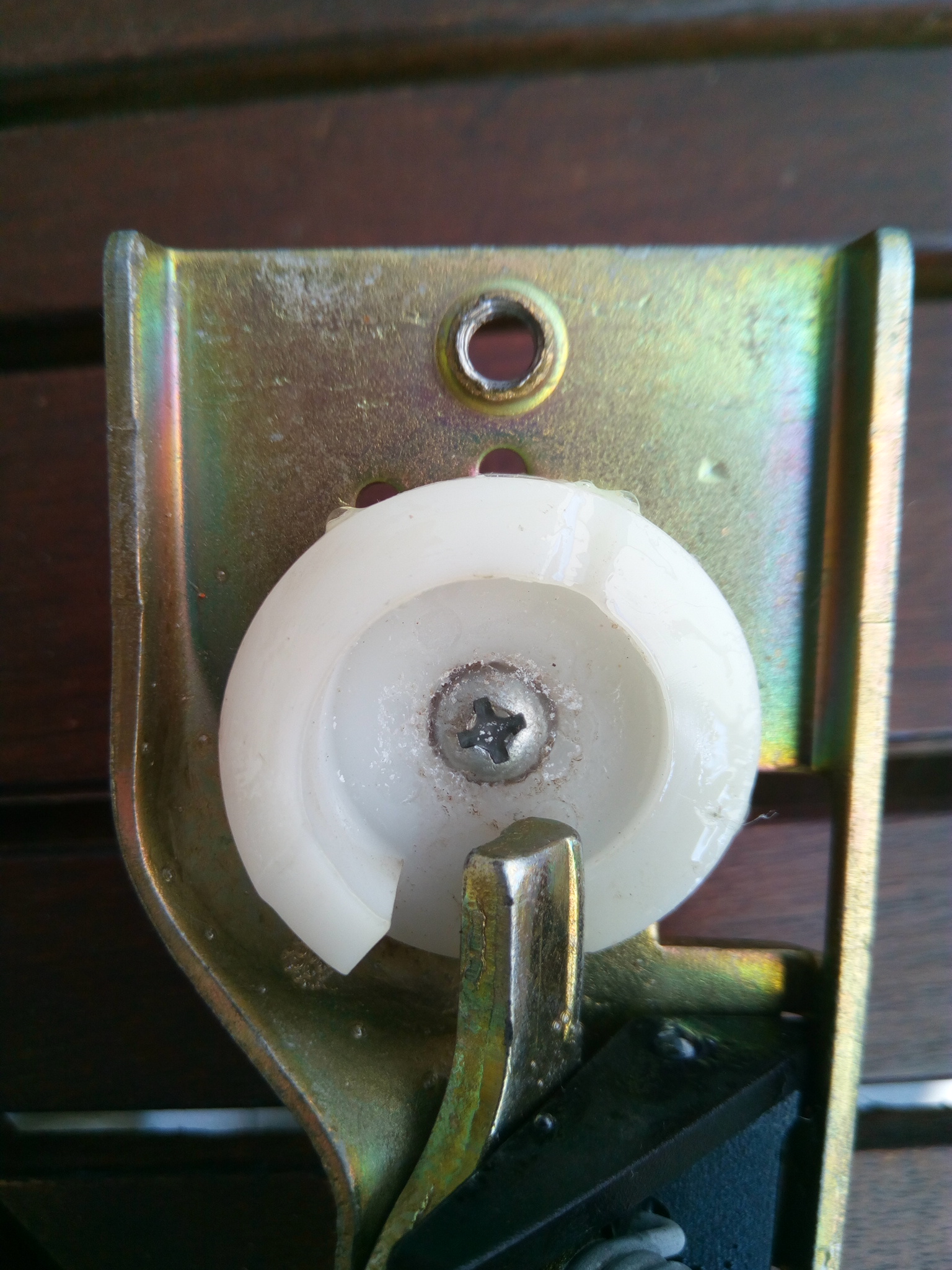

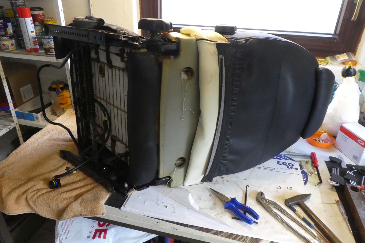

da die Verstellung der Lordosenstütze nun nicht mehr sehr wackelig war sondern funktionslos war ich da gestern mal dran.
Das weisse Kunststoffteil war in 3 Stücke zerbrochen, die "Verstellscheibe" fiel unten aus dem Sitz raus.
Hab das Teil nun verklebt und zusätzlich verschraubt.
Lässt sich das aber nun "einfach" wieder von innen durchschieben?
IMG_20210615_155303.thumb.jpg.5143e91205ddda41d4524b290abe2fd2.jpgIMG_20210615_155352.thumb.jpg.a2b16ef416ba0bf4b037c101b1f2f954.jpg

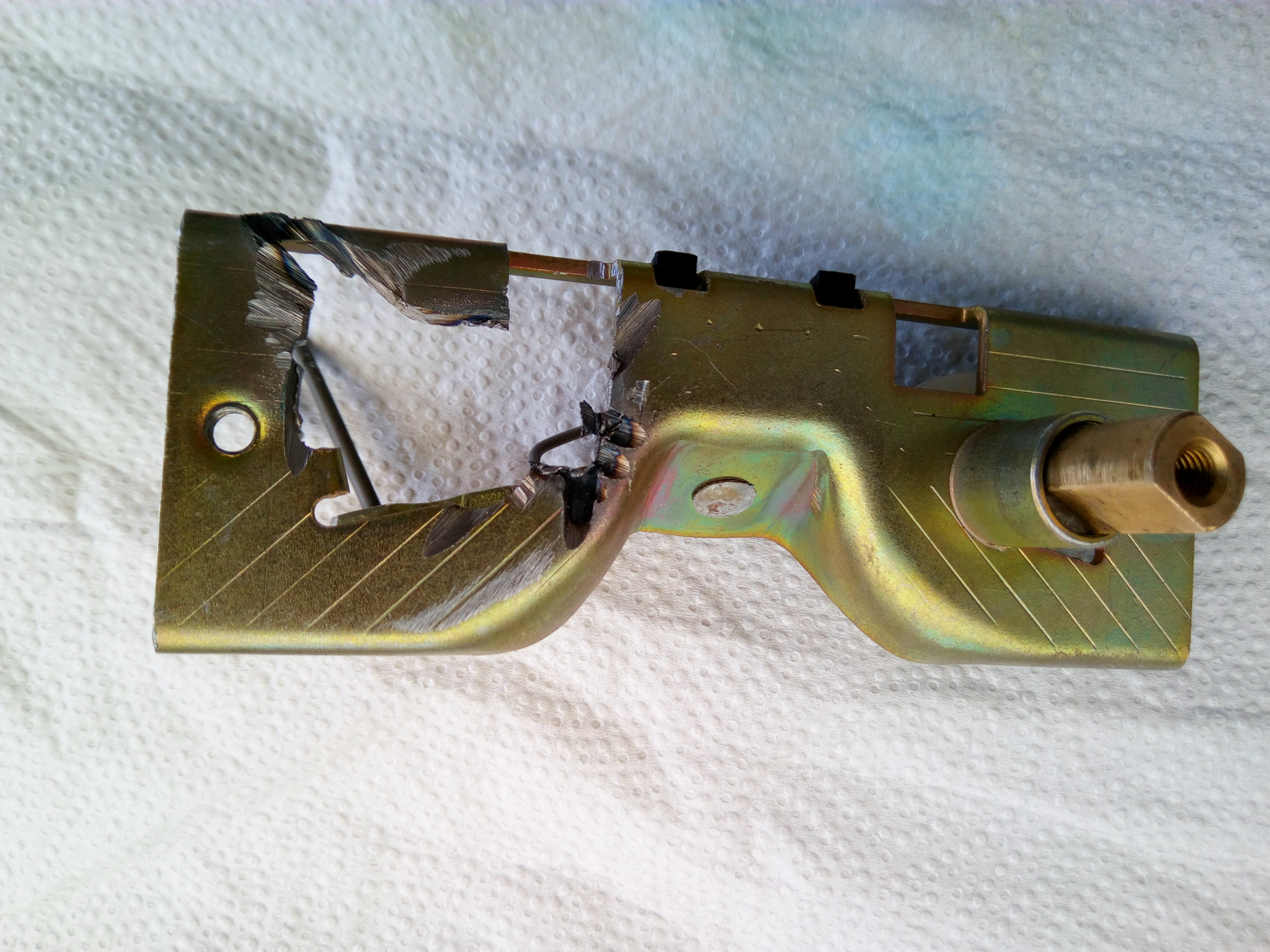

Lässt sich der Lederbezug beschädigungsfrei ausreichend nach oben schieben um da ran zu kommen?
Du hast das mit montiertem Sitzbezug einfach abgeschraubt?.

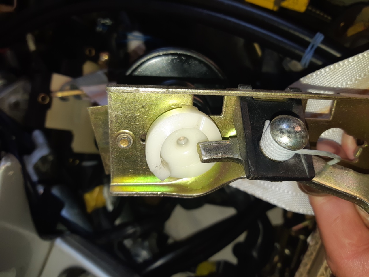

Abgesehen davon: Ich bezweifle, dass Du das eingebaut bekommst, da der Hebel im Weg ist. Und der ist vernietet...
Siehe Bild
oh je.
Danke für die Bilder.
Das weisse Plasteteil war so zerbrochen, dass ich den schwarzen Knauf ( mit dem Messing-Teil daran ) einfach rausziehen konnte.
oh je.
Das wirst Du wohl tauschen müssen. Dafür muss der Bezug zumindest zur Hälfte hochgedrückt werden.

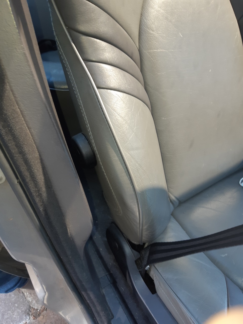

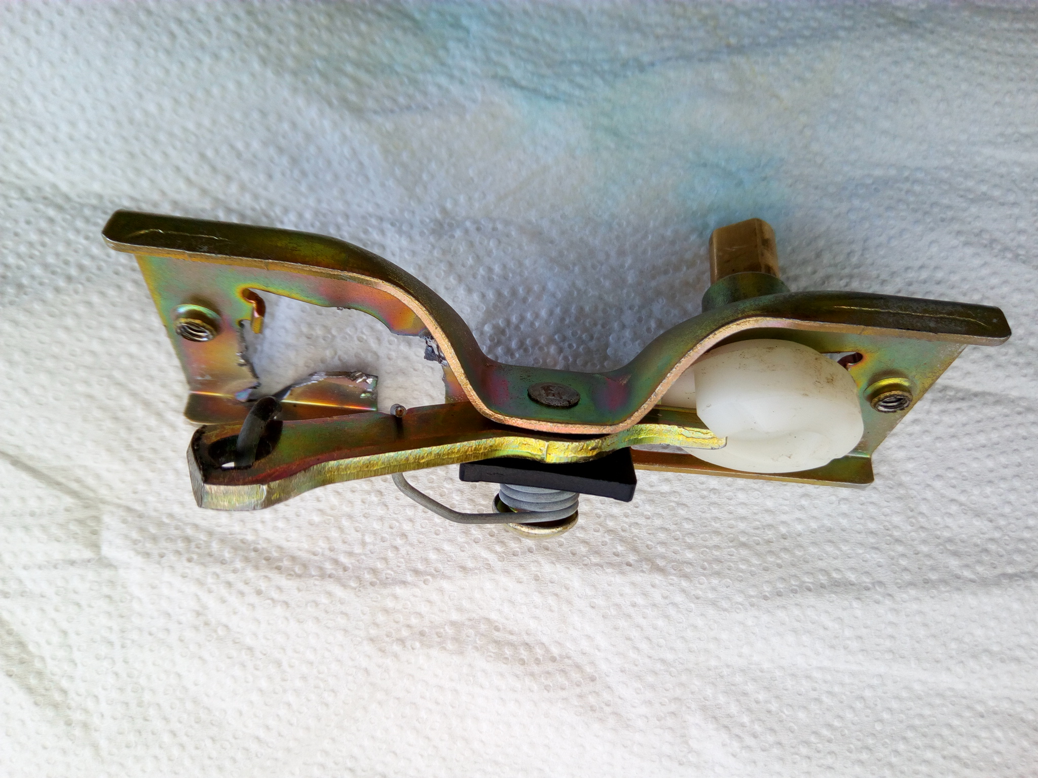

Fertig. Funktioniert wieder.
War allerdings eine Frimelei.
Hab das abgebildete Teil ausgebaut ( 2 x 8er Schrauben seitlich in der Lehne )
...und solange bearbeitet bis ich den Hebel weit genug zurück drücken konnte. ( ich weiss, dafür gibt es Punktabzug für mangelnde Schönheit )
IMG_20210616_163959.thumb.jpg.547909aa860f4fb0528bc005b0038eaa.jpg IMG_20210616_164017.thumb.jpg.76643f83f38a1a1819f163460a259443.jpg
Als ich fertig war hab ich erkannt eine kleine Lücke in der weissen Scheibe direkt neben der max. Erhöhung hätte gereicht. ( da kommt der Hebel nie hin )

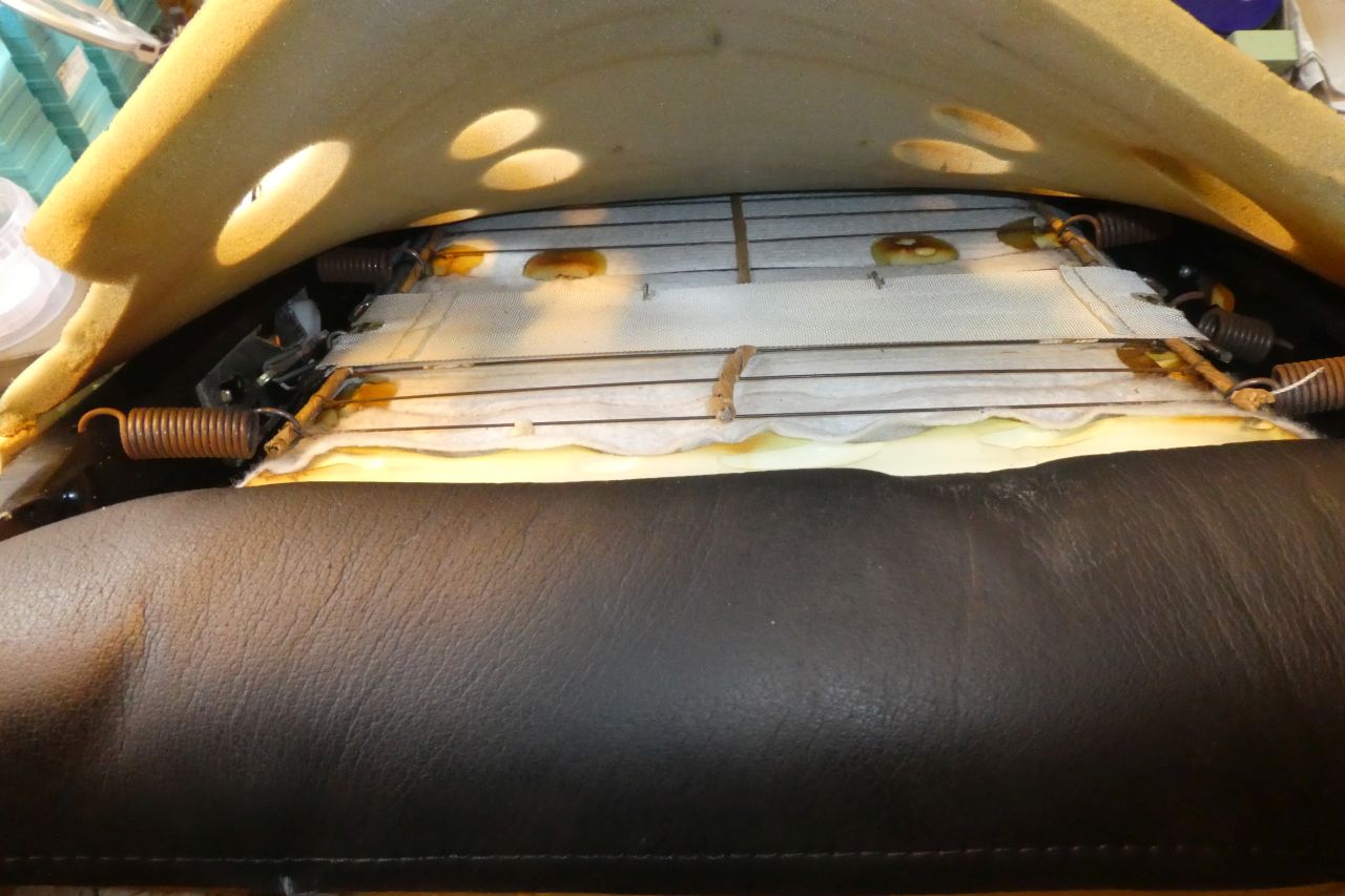

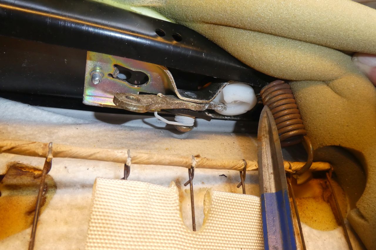

Beim meinem 95er 2.3 Sauger (normale manuelle Sitze mit Stoffbezug) klemmt die Lordosenstütze: Der Hebel geht (bis auf minimale Bewegung) weder in die eine noch die andere Richtung. Gewalt nützt nichts.
Ich könnte jetzt auch gar nicht sagen, in welcher Stellung sie gerade steht.
Wie sind die einzelnen Schritte zur Reparatur?
Danke,
Günther

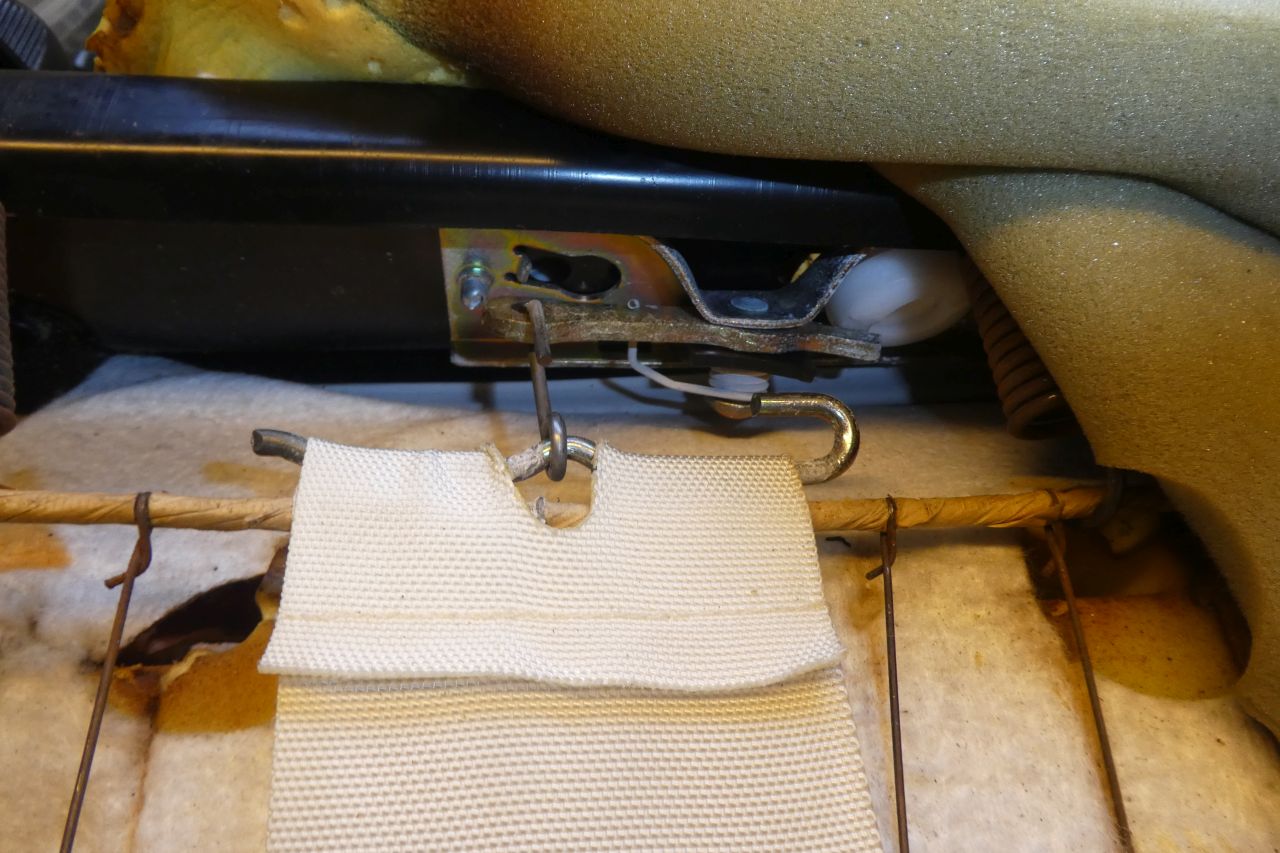

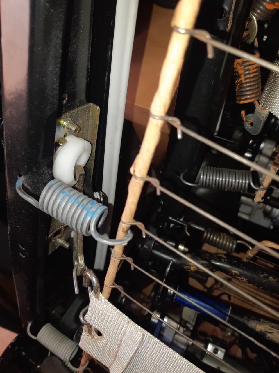

Ich versuch`s mal, und hoffe die Schritte noch zusammenzukriegen. Bei meinem Sitz hat es so wieder zur Funktion geführt.
-Sitz ausbauen und Lordosenknubbel abschrauben
-Lehnenbezug unten öffnen und nach oben rollen
-„Lordosenstütze“ ist das weiße Band was zur Stützung ge- oder entspannt wird
-Auf einer Seite ist eine Art Splint, der kann mit ein bisschen Drehen rausgezogen werden und so das Band von dem Hebel lösen
-Der Spannmechanismus ist ein Hebel. Auf der einen Seite hängt das Band, auf der anderen Seite ist eine weiße Kunststoffkrone die über eine schiefe Ebene den Hebel bewegt.
Auf dieser Kunststoffkrone sind zwei Vertiefungen als „Parkplätze“ für den Hebel. Und an einer dieser Vertiefungen hat bei meinem Sitz der Hebel einen Grat in den Kunststoff eingearbeitet der das Drehen des Lordosenknubbels blockiert hat.
Liest sich vielleicht etwas verworren, wenn der Patient geöffnet ist sollte aber begreiflich werden.
Der Grat konnte mit einen Dreikantschaber egalisiert werden und seither tut es wieder.
