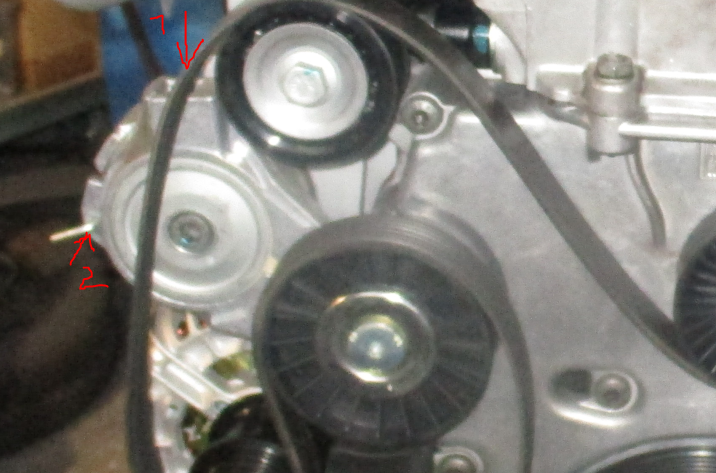

nun ist entweder eine der Umlenkrollen oder die Spannrolle hinüber, als unverbesserlicher Optimist hoffe ich aufgrund der sehr einfachen Zugänglichkeit der Spannrolle auf die mittlere Umlenkrolle, dennoch muss ich dazu den Riemen entlasten Wis sagt dazu: https://saabwisonline.com/d6/900/1998/2-engine/basic-engine-4-cylinder/adjustment-replacement/drive-belt-for-auxiliaries/to-remove-9/
2. Relieve the belt tensioner of strain, using a ratchet handle extension, and insert a 6 mm drill in the hole as shown.
Hat jemand hier "as shown"?
Siehst Du auf der Webseite den Pfeil links in oben? Da drauf clicken!

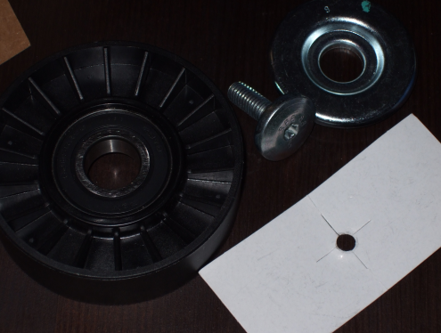

https://www.saab-cars.de/attachments/beschreibung-jpg.202434/
Meine Frage bezieht sich auf diese Rolle.
[mention=800]patapaya[/mention] Was wären so die passenden Tricks und Mittelchen?
Ne, die mit dem Inbus ist nicht die vom Spanner. Spanner ist die mit der Schraube mit Außensechskant. Die kann man easy so wechseln,
Die mit dem Inbus ist zugegeben immer etwas arschig. Aber auch die bekommt man schon raus und die neue wieder raus. Abgesägter Inbus-Schlüssel, am besten von unten / Radkasten her arbeiten.

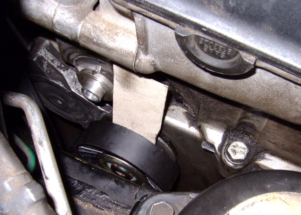

Ein Pappstreifen auf die Schraube gesteckt zum Ansetzen, und der schon genannte gekürzte Inbus (beste Qualität!).
(hier beim 9-5I)
Der wird teilweise sogar beim Ersatzteil mitgeliefert...

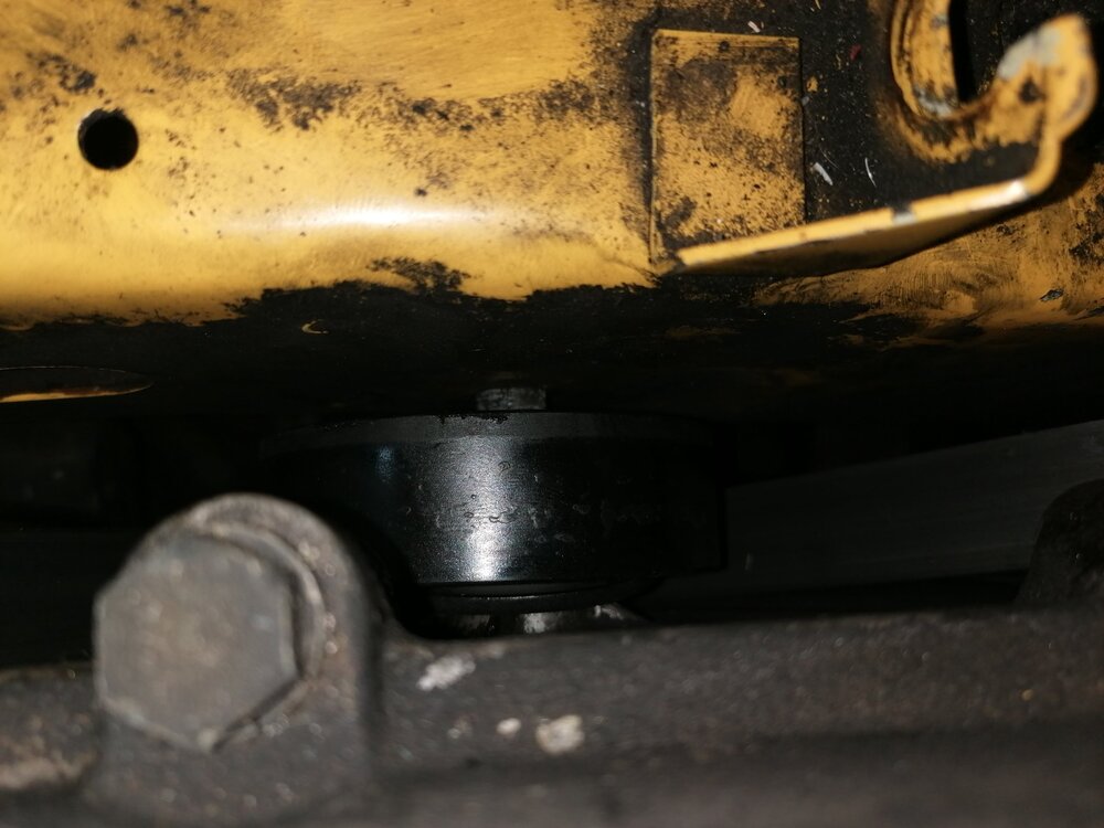

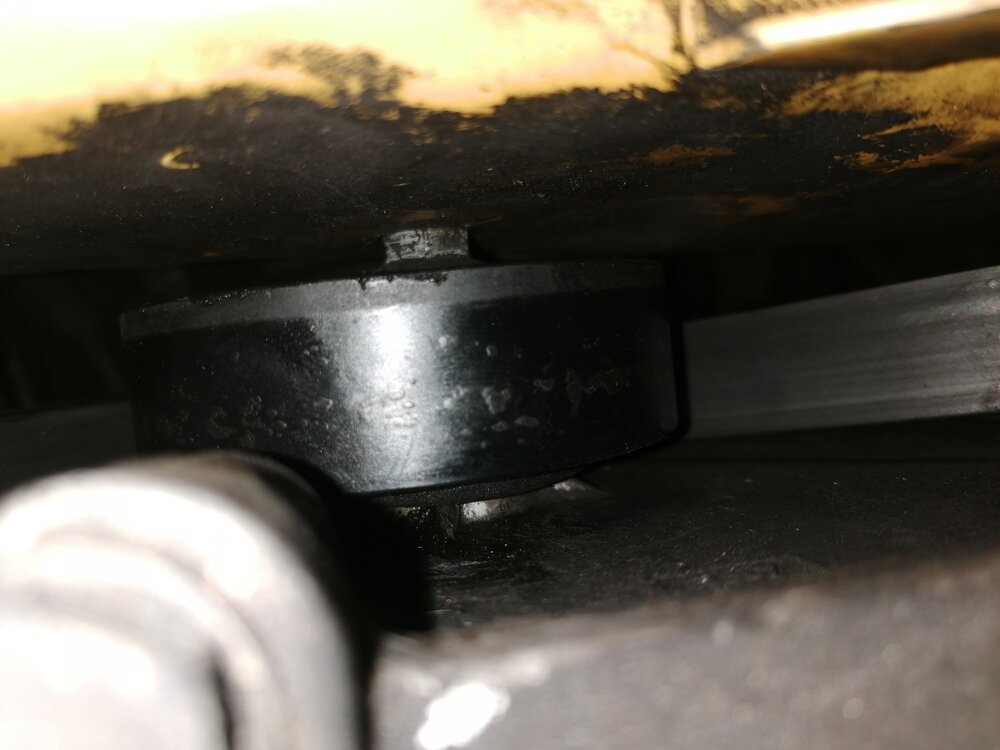

Hm, wie sieht denn das Motorlager dort aus? Macht mal ein Foto vom Radkasten aus.
Solltest du tauschen. Hatte ich noch nie daß das nicht raus ging. Schraube geht halt nur zusammen mit der Rolle raus, also Schraube noch in der Rolle halb drin, aber nicht mehr im Gewinde.
Wenn Motorlager im Eimer und der Motor mehr nach rechts hängt...
Also Bewegung des Motors beim gasgeben habe ich eigentlich nie festgestellt.
Im Moment habe ich das Problem das ich mir die Kröte nicht anzulassen traue. Schraube definitiv noch im gewinde.
Jetzt guck halt mal auf der Beifahrerseite vom Radkasten aus wie das Motorlager dort aussieht. Wenn die Inbusschraube in der Mitte vom Lager steht, ist das okay. Wenn nicht, ist das Lager durch und der Motor hängt schief. Teilweise liegt der dann schon (fast) auf dem Hilfsrahmen auf. Dann kann es zu solchen Problemen kommen.

Motorlager ohne Abbau des Rades nicht einsehbar. (Grad aber auch nicht meine größte Sorge.)
