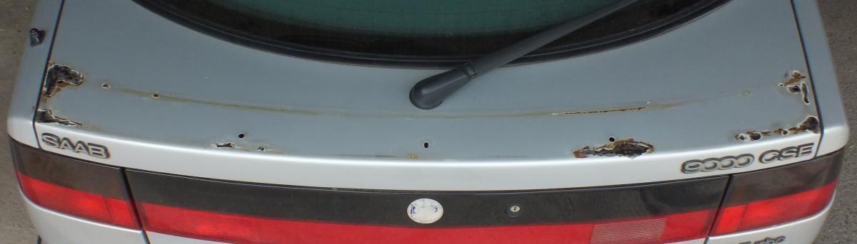

die braune Pest - Heckklappe unter dem Spoiler

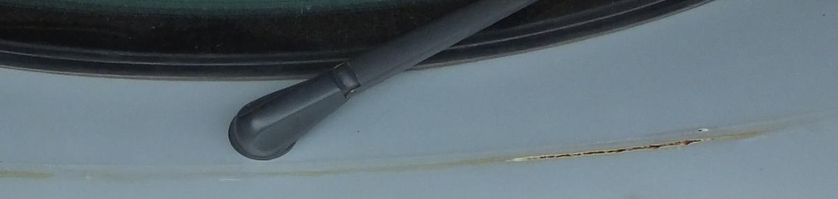

Die Befestigung das Spoilers scheint keine ideale Lösung zu sein.
Durch die Vibrationen wird der Lack runtergeschubbert und dann schlägt sie zu.
Die beiden in den Spoiler integrierten äußeren Schrauben sind auch ausgebrochen.
Hat jemand schon ähnliche Erfahrungen gemacht und hat diesbezüglich einige Tips dazu ?
Kenne ich so nur, wenn die Abläufe links und rechts des Spoilers komplett zu waren .
Gammeln tun da tatsächlich viele !
Abläufe sind frei gewesen. Der obere Bogen ist für mich eindeutig vom Spoiler.

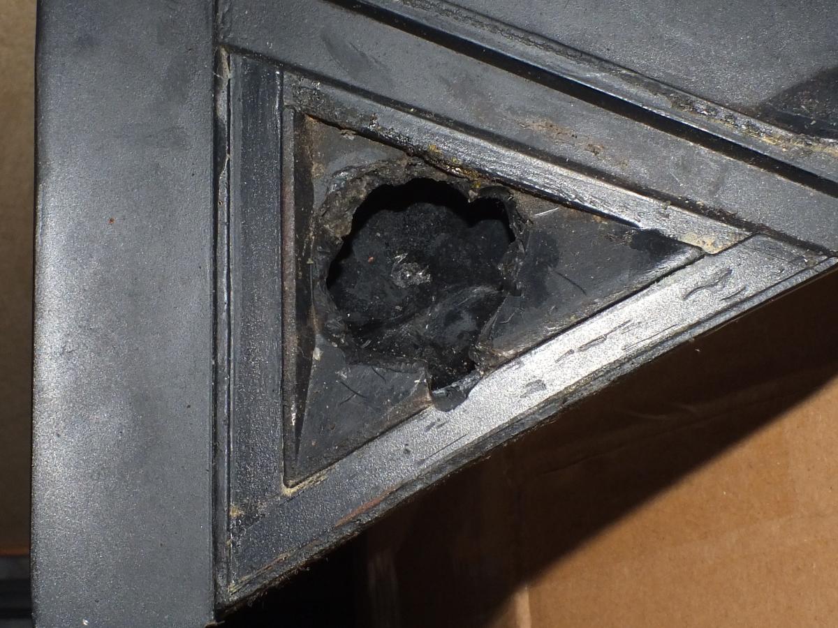

Beide äußeren Befestigungen am Spoiler sehen so aus :mad: :
puh. sieht übel aus.

Die ausgebrochenen Schrauben mit Glasfaserspachtel wieder einbasteln, ist das eine gute Idee oder habt Ihr einen besseren Vorschlag ?
Ich würde das eher mit einem 2-Komponenten-Kleber machen. Ggf. gibt es eine UHU Plus Variante die dafür geeignet ist. So hat das ein Freund von mir an seinem 900 gemacht und das hält schon seit Jahren. Alternativ wäre vielleicht auch Sikaflex221 denkbar, aber da bin ich nicht ganz sicher ob es dafür geeignet ist und gut genug halten würde. Auf jeden Fall nicht mit (Glasfaser-) Spachtel.
Danke, eine gute Idee - damit ist die Verbindung auch nicht so starr.
Ein anderer Hersteller/anderes Etikett müßte doch auch gehen.
:ciao:
Das 2K-Epoxidmatereial von Fischer ist eine ganz gute Alternative, gibt es in jedem besseren Baumarkt, idR bei den Dübeln.
Braucht ca. 12 Std. bis zur Endhärte und hält sehr gut.
eigentlich liegt der Spoiler nicht mit dem Kunststoff auf dem Lack, sondern auf einem Art Schaumgummiband. Ist der an Deinem Spoiler nicht vorhanden?
Dann ist der evtl. mal (nicht fachgerecht) nachgerüstet worden...
Das schwarze Band war so zusammengedrückt oder von vornherein so dünn, daß es keine Funktion hatte.
Die Löcher im Blech scheinen nicht nachgebohrt zu sein.
