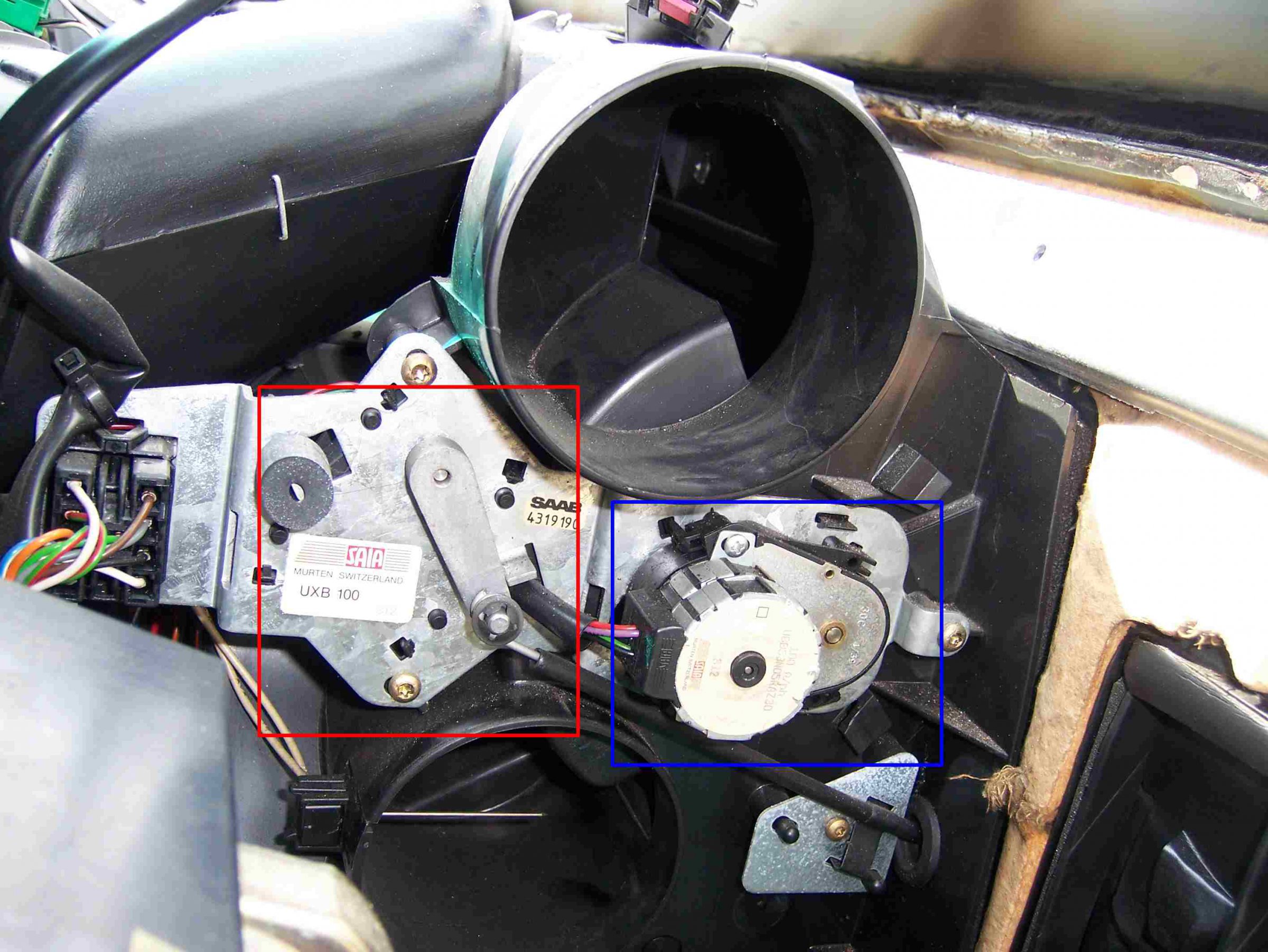

Komme ich an den Umluftmotor auch dran, wenn ich den Armaturenbrett Deckel abgenommen habe?
Hat irgendwer zur besseren Orientierung für mich morgen, einige Bilder? Dann kann ich genauer einordnen, wonach ich da eigentlich suchen ;-)
Du musst den Deckel vom Aquarium abnehmen, um an den Umluftmotor zu kommen. In Fahrtrichtung rechts am Klimakasten.
Hier in #2 siehst du ihn und erfährst nebenbei auch einiges zum Objekt.
Wenn du noch den Pollenfilter ausbaust siehst du auch was die Umluft-Klappe macht.
Den Warm/kalt Stellmotor kannst du auch einzeln tauschen sollte er defekt sein, da muss nicht die ganze Einheit ers. werden.

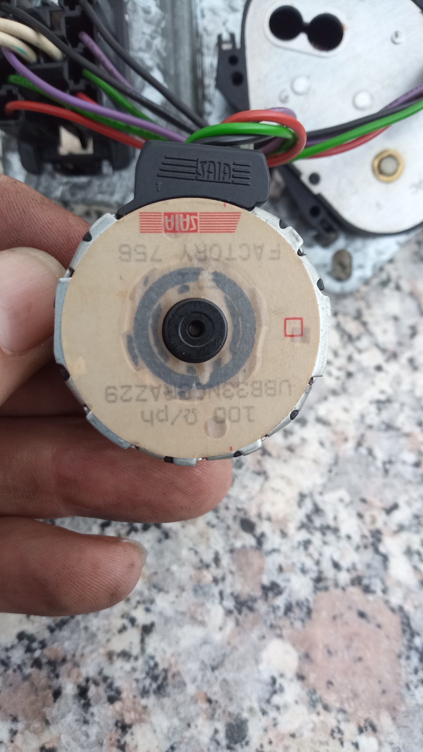

Der Servo der Kalt/Warmsteuerung ist defekt, auch ausgebaut und direkt bestromt bewegt er sich nicht.
Kann mir jemand sagen, wie die Verriegelung des Steckers dort zu lösen ist?

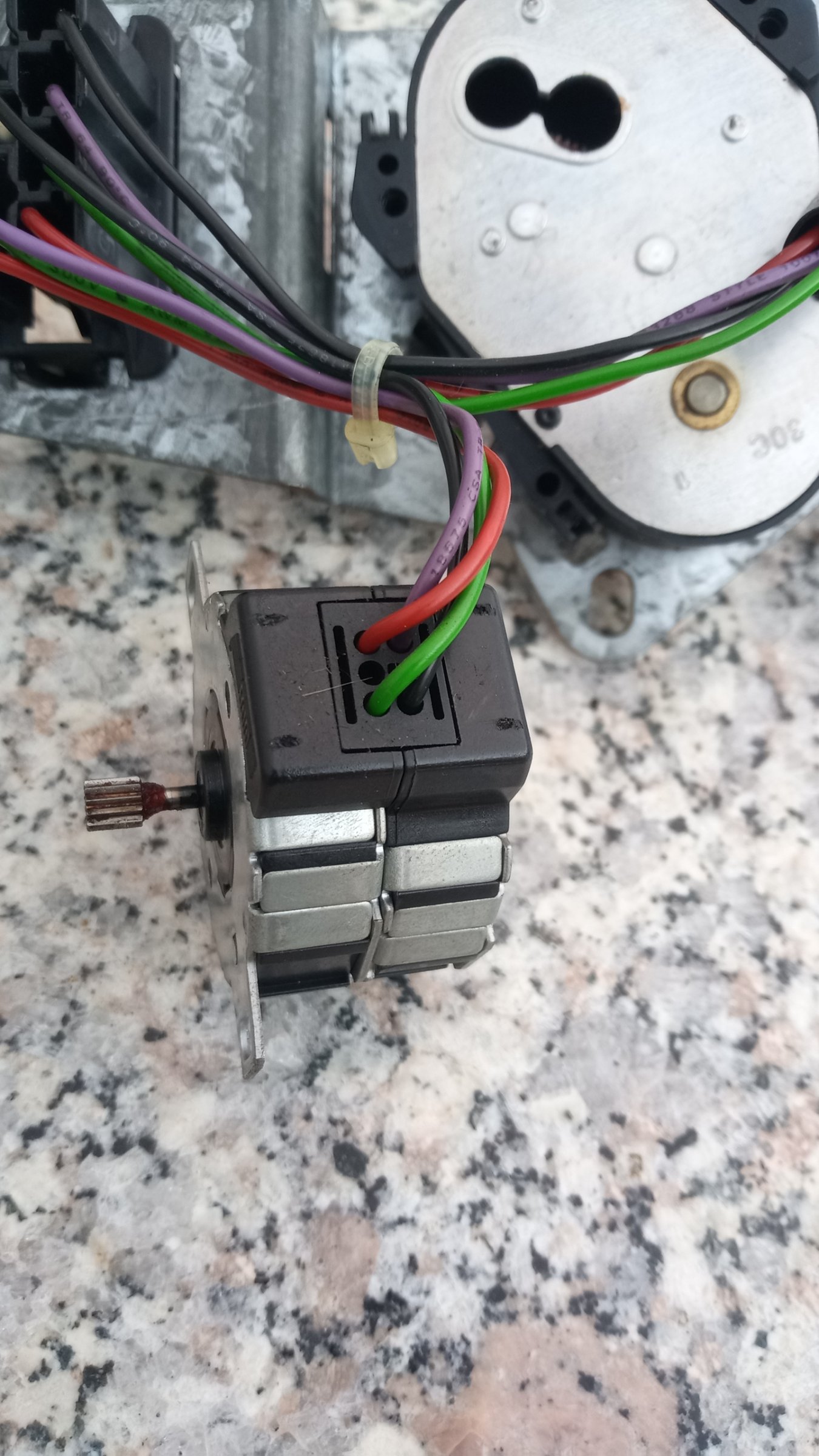

Das Problem mit der Warm/Kalt Regelung habe ich vermutlich gefixt. Im Servomotor hat sich die Achse etwas nach außen verschoben und daher haben die Zahnräder nicht mehr ineinander gegriffen. Das kann man auf den Bilder erahnen, wenn man weiß in welchem Abstand das Zahnrad zu stehen hat. Habe die Einheit jetzt wieder zusammen und morgen früh geht das Teil dann wieder ins Fahrzeug.
Mit direkter Bestromung kannst du nicht feststellen, ob der Motor defekt ist! Denn das ist kein normaler DC-Motor, sondern ein Schrittmotor! Und dieser hat 2 Spulen (also 4 Anschlüsse), die mit unterschiedlicher Polarität abwechslungsweise bestromt werden. Mit jedem Umpolen dreht sich der Motor nur um einen kleinen Winkel weiter. Du könntest zur Prüfung höchstens den Spulenwiderstand messen, und wenn beide den selben Widerstandswert haben, ist der Motor ok.
Das ist ein plausibler Fehler. Bin überzeugt, dass jetzt die Heizungsklappe wieder funktioniert.

Es war tatsächlich nur die Welle im Stellmotor, die sich über die Jahre verschoben hatte.
Einfach diese wieder einige mm rein gedrückt und jetzt greifen die Zahnräder wieder ineinander.
