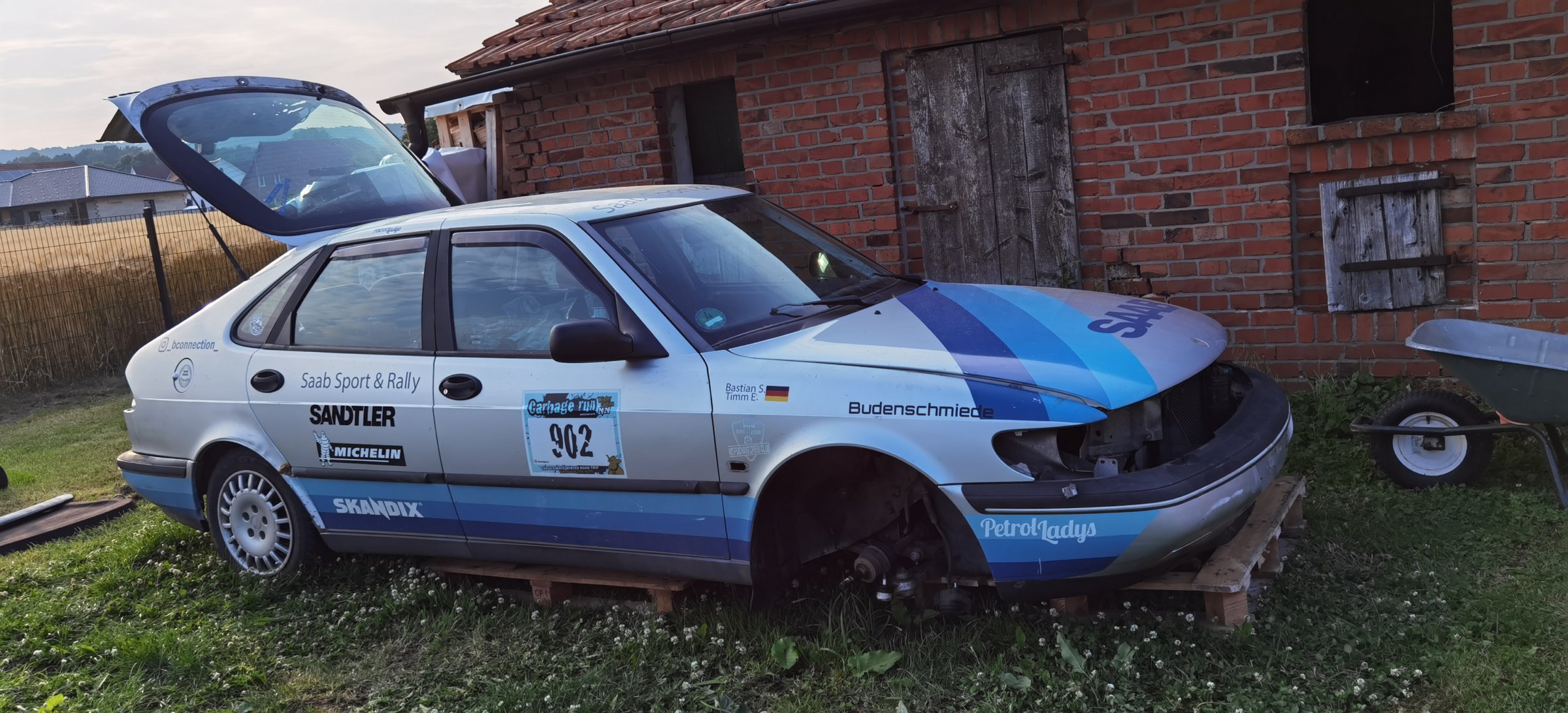

Nachdem mein "Rallysaab" nun das zeitliche gesegnet hat sollte etwas neues her.
Und natürlich auch ein Saab!!
Habe schon länger mit dem Coupe vom 900 2 oder 93 geliebäugelt.
Letzten Freitag/Samstag sollte der Motorumbau beim "Alten" passieren.
Was wir dabei gefunden haben,... Ein Riss durch den Unterboden und dir A-Säule...
Das Urteil war getroffen und der Tag gelaufen!
Jedes Ende ist eine Chance.
Und so bin ich auf die Suche gegangen.

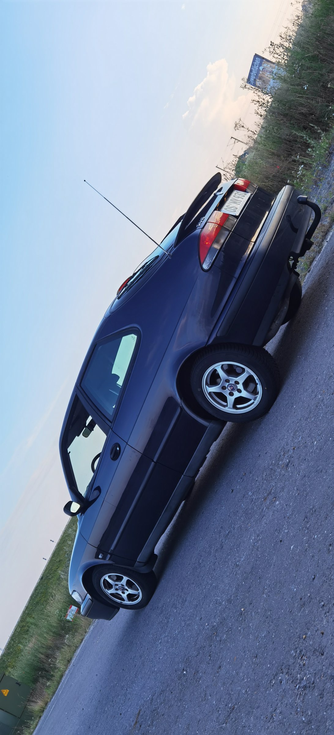

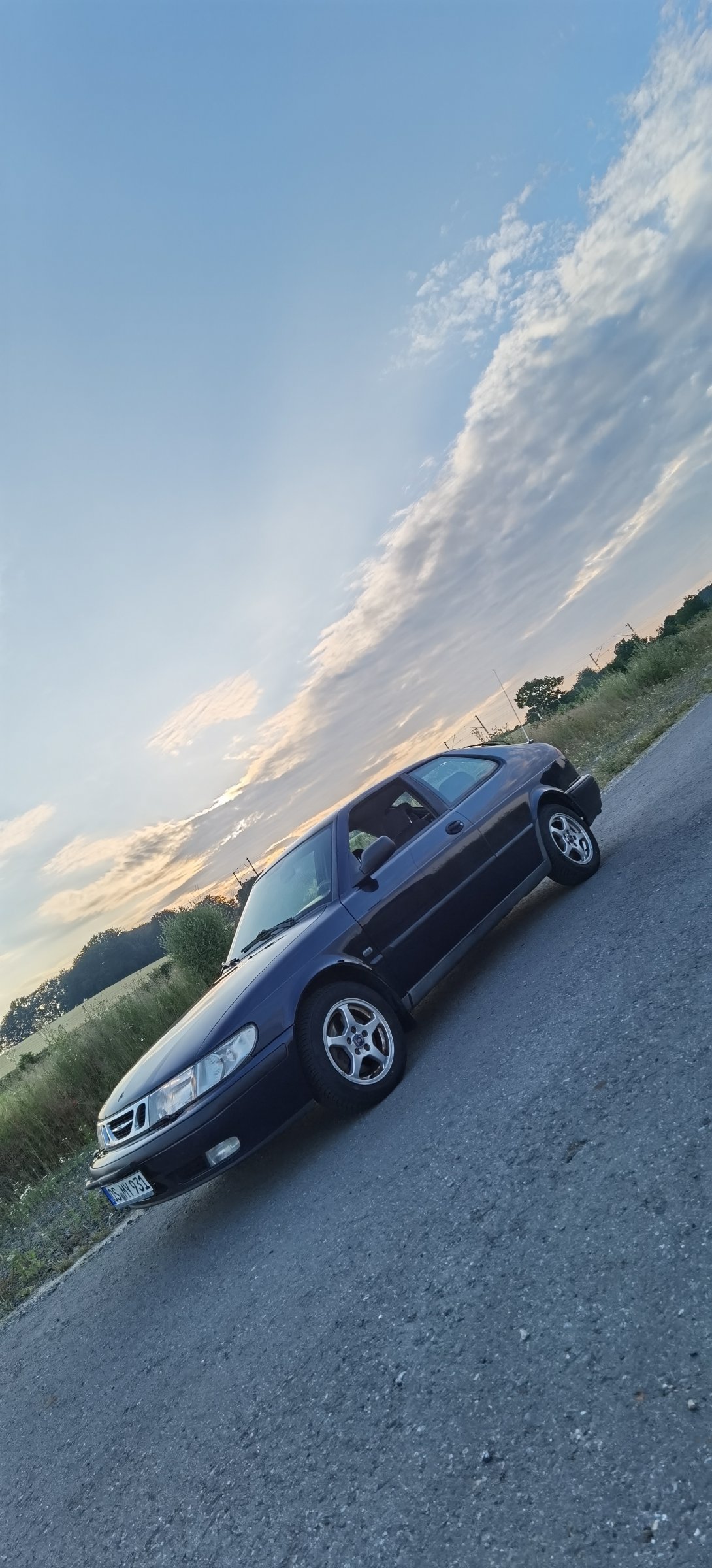

Eine andere Anzeige wurde interessant.
Ein 98er Saab 93 Coupe mit 2.3L 150PS.
Na das passte ja schon.
Soweit passt ja absolut viel zusammen.
Also hinfahren, gleich mit Trailer.
Natürlich eine kleine Baustelle
Rost am Dom der Beifahrerseite, rost hinten links am Radlauf.
Die Beifahrertür wurde mal delitantisch lackiert.
Parkrempler, Schrammen, im Innenraum die Sonnenblenden defekt, die Antenne defekt und andere Kleinigkeiten.
Pro, neue Reifen, neue Auspuffanlage, neue Bremsen, HU bis 12/22...und eben der 2.3er Coupe:biggrin:
Zack mitgenommen!
Er wird nicht bleiben wie er ist, er wird auch im Rallystil fahren, demnächst.
Weitere Änderungen, Kleinigkeiten kommen nach und nach.
Freue mich auf das neue Projekt!
Da scheint der Rost deinen 902er geholt zu haben?
Bin auf jeden Fall gespannt wie es bei dir so laufen wird.
Hast du vor den Wagen in einem Rutsch auf Stand zu bringen? Oder willst du in Etappen vorgehen und zwischendurch damit fahren?
Auf jeden Fall wünsche ich gutes Gelingen.

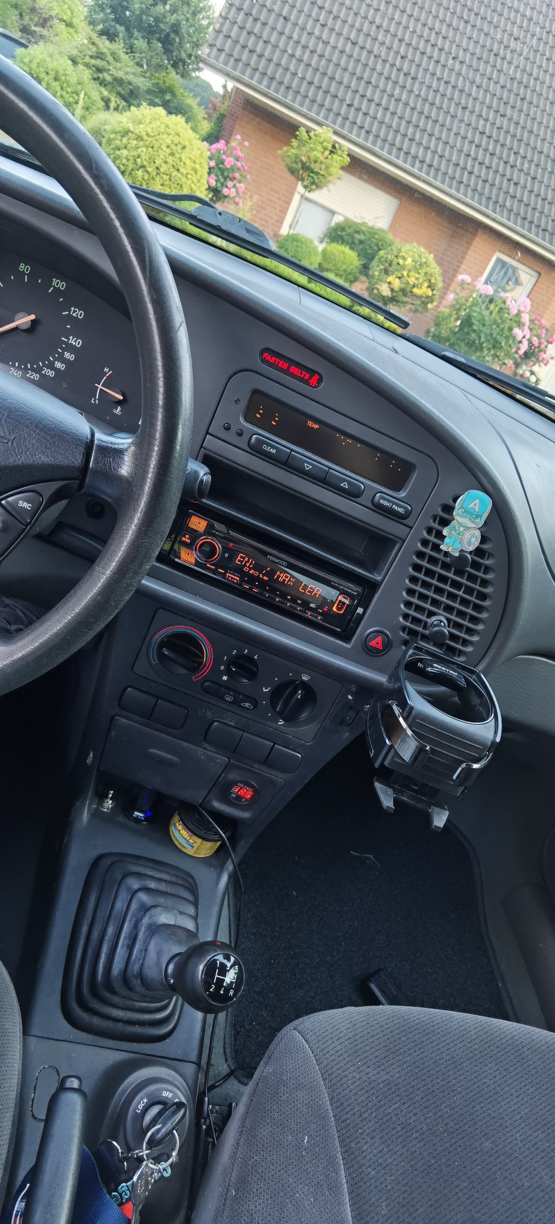

Teile der Mittelkonsole aus dem alten Saab umgebaut, darin eine USB Ladestation und statt dem Zigarettenanzünder ein Voltmeter
Weitere Innenraumteile wieder vernünftig befestigt und entrümpeln
Danach wieder Kabel verlegen für die dezente Hifianlage.
Das Radio getauscht, andere Boxen im Armaturenbrett, Boxen in den Türen verbaut, die hinteren ebenfalls getauscht und den Subwoofer in die Reserveradwanne gelegt.

Die Karosse vom Silbernen kommt nächste Woche zur Entsorgung:saint:
Der hat noch so viel Rost an anderen Stellen gehabt, die Arbeit lohnt sich da nicht mehr.
Dafür hab ich nun das Coupe und werde den auch spezieller umbauen:top:
