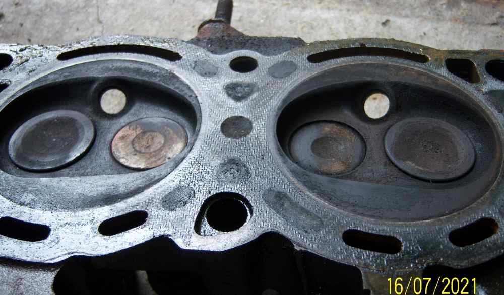

wie das immer so ist: man hat dann doch keine Zeit und der Zylinderkopf ist erst heute runter gekommen. Also, interessanterweise ist kaum etwas zu sehen, außer daß das Auslaßventil Zyl. 1 tiefer im Kopf sitzt als die anderen:100_1289.thumb.JPG.ab775495c9a23fdcf2cc4f744ee70d3e.JPG

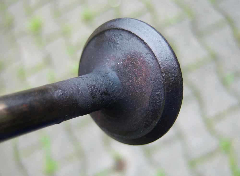

Ich habe das Ventil mal rausgefummelt, aber auch bei genauerer Betrachtung sieht das Ding nicht irgendwie verbrannt oder gerissen oder so aus. Auch der Ventilsitz nicht. 100_1290.thumb.JPG.0fb894d578606f4e79dbc28360a1a871.JPG

Also ich weiß ja nicht, wie ein Ventil bei dem alten V4 aussehen soll,
aber bei den 8V und 16V Motoren sieht die Dichtfläche am Ventil schon anders aus...
Sollte schon glatt und zumindest teilweise etwas blanker sein....
Aber wie gesagt, weiß nicht, wie die Ventile dieser Generation "normal" aussehen.
Bau doch mal das andere vom daneben liegenden Zylinder aus und vergleiche diese und auch den Sitz im Kopf...
Die Dichtfläche müßte glatt sein, sieht hier aber sehr rau aus. Ventilsitz eingeschlagen, vielleicht zu lange ohne Bleiersatz gefahren.
Man müßte jetzt mindestens das Ventil neu einschleifen. Aber da der Ventilsitz ja auch schon so weit eingeschlagen ist, sollte man besser gleich beide Zylinderköpfe revidieren und auf Bleifrei-Sitzringe umrüsten lassen. Sollte jeder Motorenbauer hinbekommen, oder beim V4-Spezialisten Hoddow kaufen. www.hoddow.de
Sieht eher so aus, als ob das Ventil dauerhaft leicht offen gestanden hat. Dadurch ist die Dichtfläche verbrannt.
Deckt sich ja auch mit der Beobachtung des zu engen Ventilspiels und der fehlenden Kompression.
Das Schadensbild ist typisch für Bleifreibetrieb. Der "Bleibedarf" ist stark temperaturabhängig. Wahrscheinlich hatte das Ventil durch zu geringes Ventilspiel höhere Temperaturen im Betrieb als die anderen, so daß der Schaden dort besonders deutlich auftritt.
der Sitz ist zu weit eingeschlagen für eine Nacharbeitung, das wäre allenfalls eine Notreparatur.
Dort ist ein Ventilsitzring einzusetzen. Das macht man dann sinnvoller Weise bei allen Auslassventilen. Das Ventil würde ich auch ersetzen.
