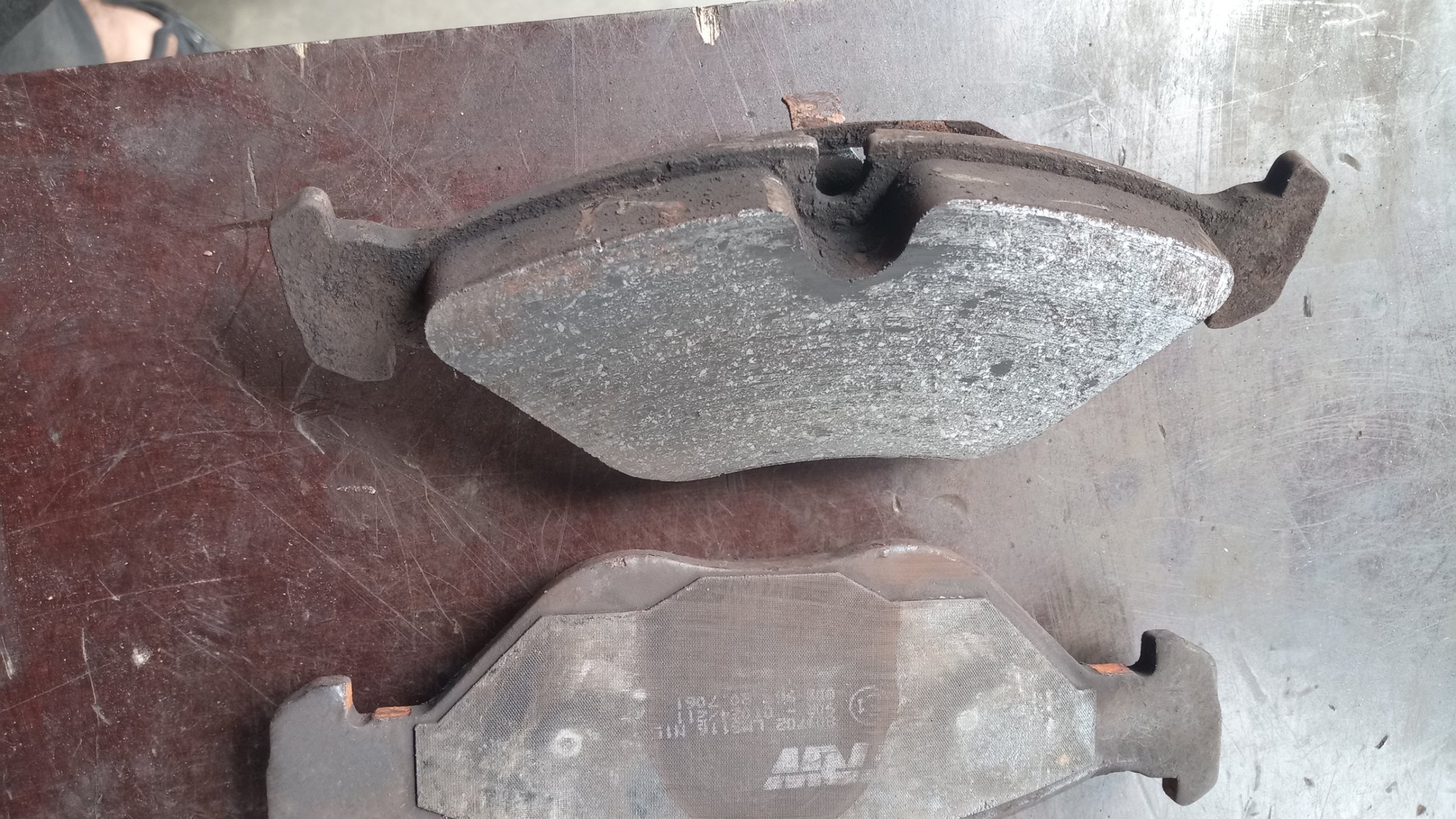

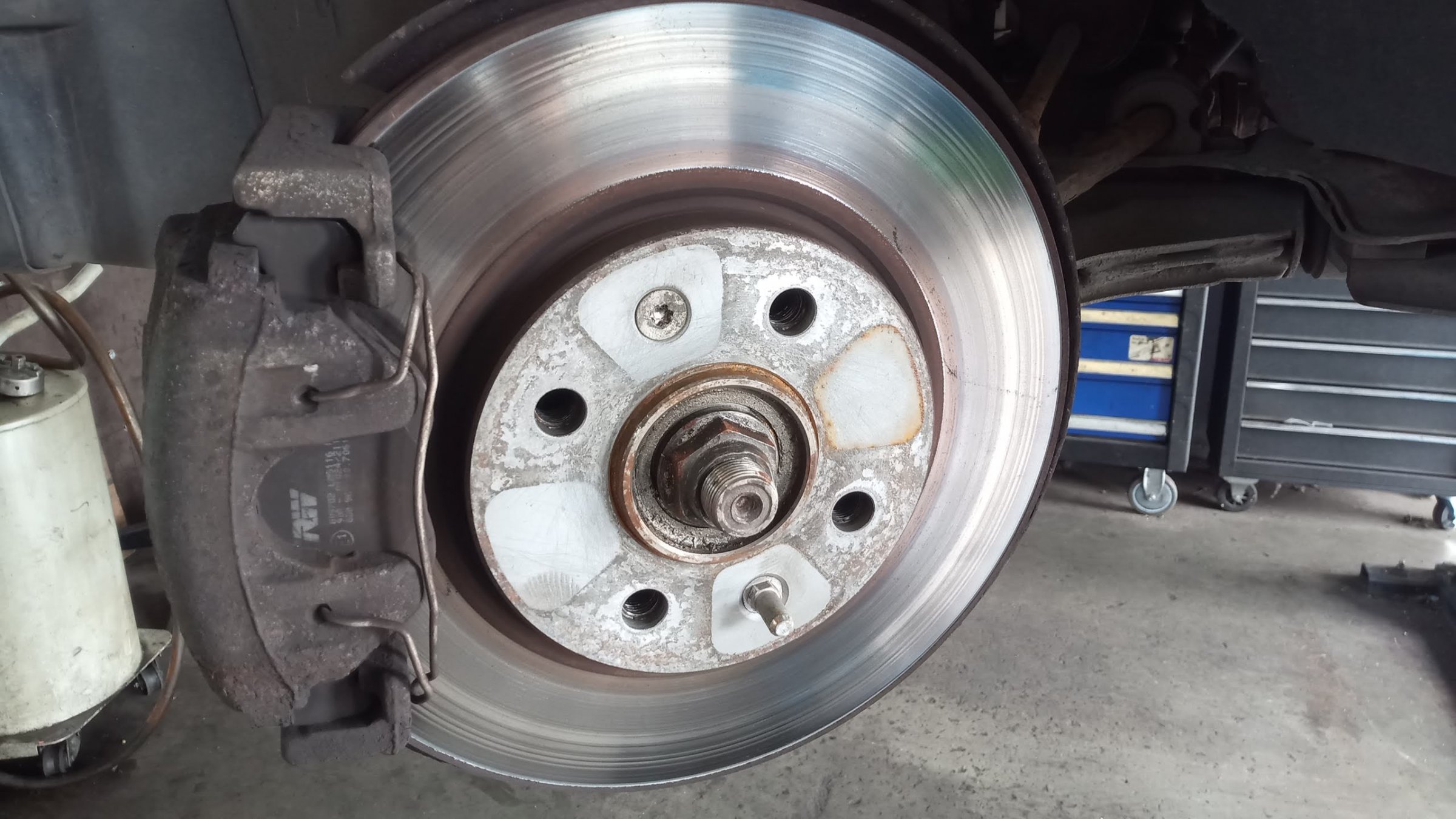

Nach einer Nacht Abkühlung funktionierten die Bremsen heute wieder wie gewohnt.
Ich habe einige Photos gemacht und stelle die hier mal ein.
Beläge und Scheiben sind von TRW und sicher auch noch keine 5000Km drin, demnach ist der Wartungszustand bei den Bremsen ebenso wie beim Rest des Wagens, in Ordnung.
Bremsflüssigkeit habe ich gewechselt, Die Werte auf dem Bremsenprüfstand davor und danach waren identisch 3,75 auf der Vorderachse. Links und rechts nahezu identisch..
Bremsflüssigkeitsmessung vor dem Wechsel hat einen Wert von 2,7% ergeben.
Tja, dann sieht es für mich so aus, als ob ich dem Guten 9K gestern einfach etwas zu viel zugemutet hatte, bezgl. der Bremsen.
Ich verbaue natürlich trotzdem neue Scheiben und Klötze, sind ja schon seit gestern bestellt.

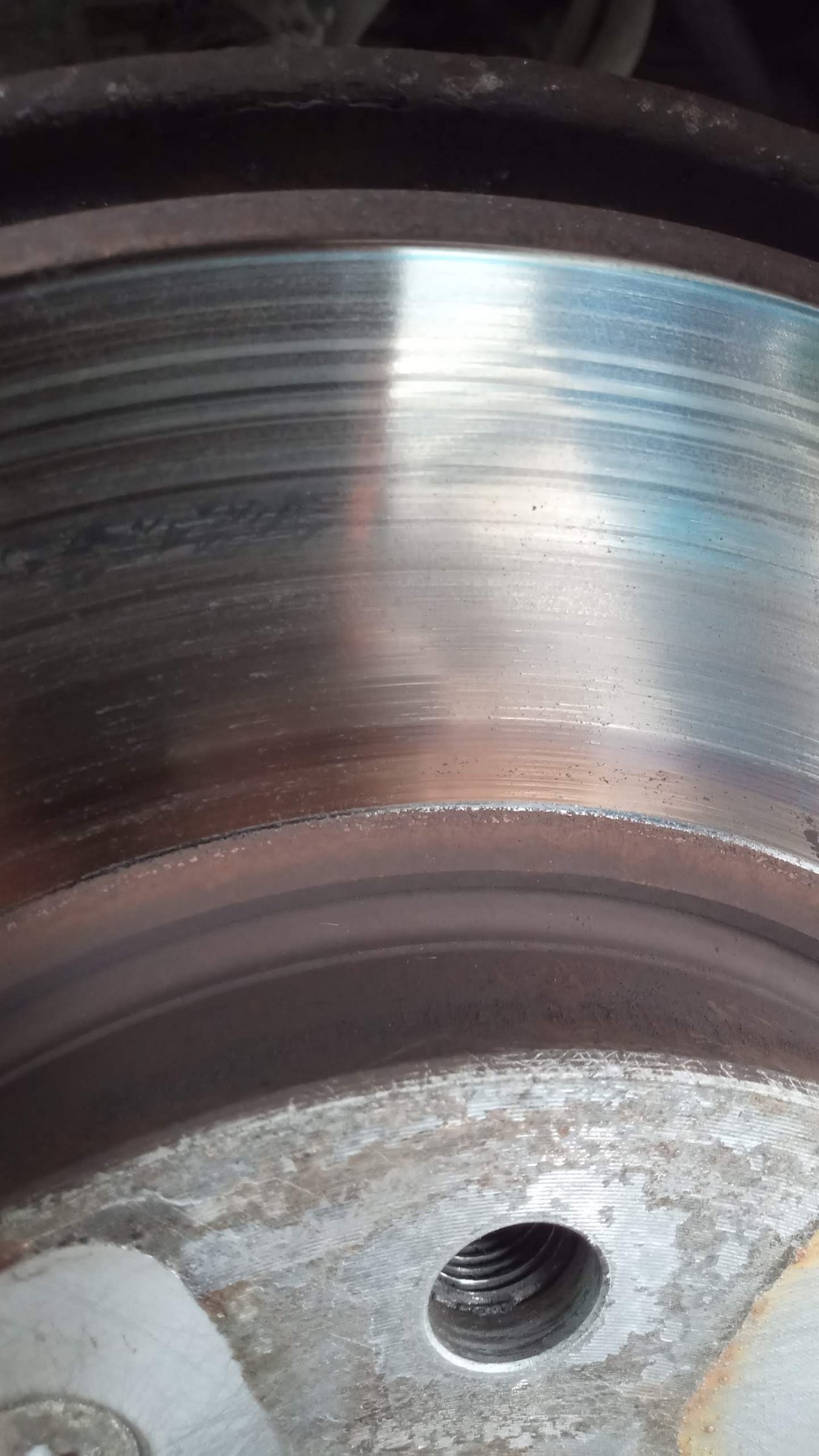

[mention=10086]euro[/mention] Dann guck Dir mal die blau angelaufene Bremsscheibe genauer an...und im Belag erkenne ich auch Risse durch Überhitzung.
Das liegt nicht am Material, sondern an Überbeanspruchung. :smile:
Dazu die Dampfblasenbildung in den Leitungen, bzw. Radzylindern...und die Bremswirkung geht in die Knie.
Das Material ist wirklich noch nicht alt. Eventuell noch nicht mal richtig eingebremst.
In den ersten 300km sollte man die Bremse nicht heiß bremsen, damit sich das Material optimal anpassen kann.
Hat dann mal eben nicht funktioniert...
