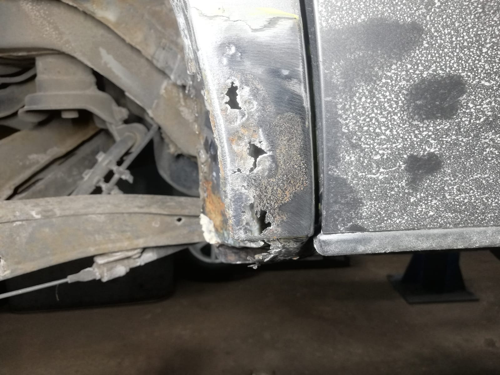

Bei meinem ist auf der linken Seite der Rost soweit, dass ein so ein Blech viel Arbeit sparen würde.
Das Blech für die Problemstelle gibt es bei Skandix:
https://www.skandix.de/de/fahrzeug-teile/karosserie/reparaturbleche/reparaturblech-radlauf-hinten-links/1073278/

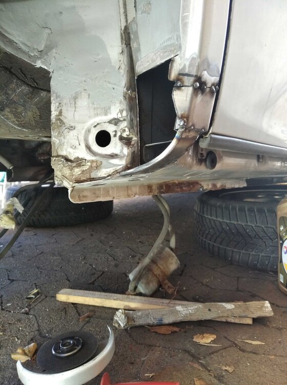

Na klar geht das - du zeigst die typische Problemstelle am Übergang zum Schweller, aber die ist hier offenbar nicht gemeint:
Ich brauche aber was für über und hinter dem Rad
Und der Radlauf selbst ist keine typische Roststelle (bisher jedenfalls nicht).

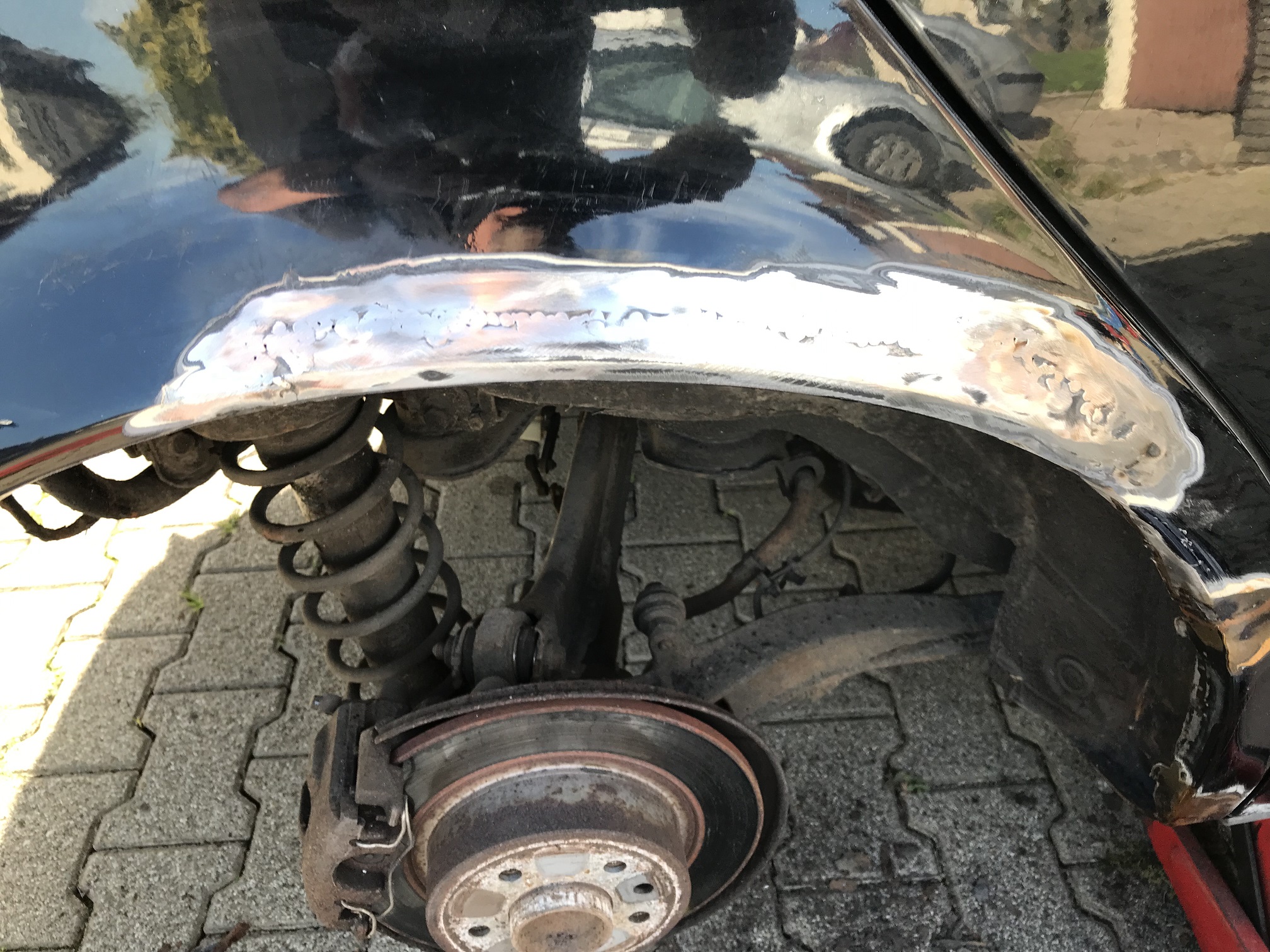

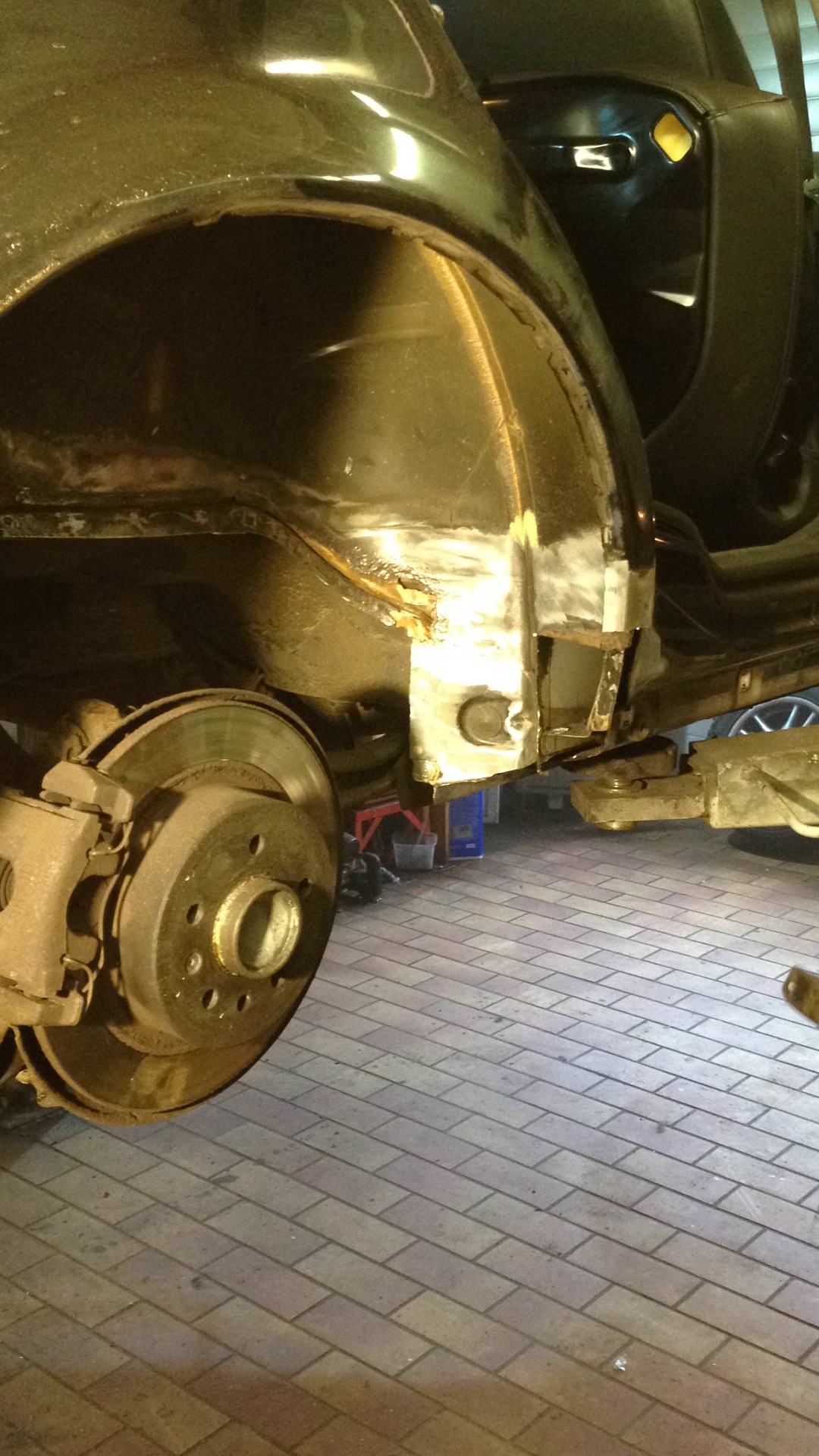

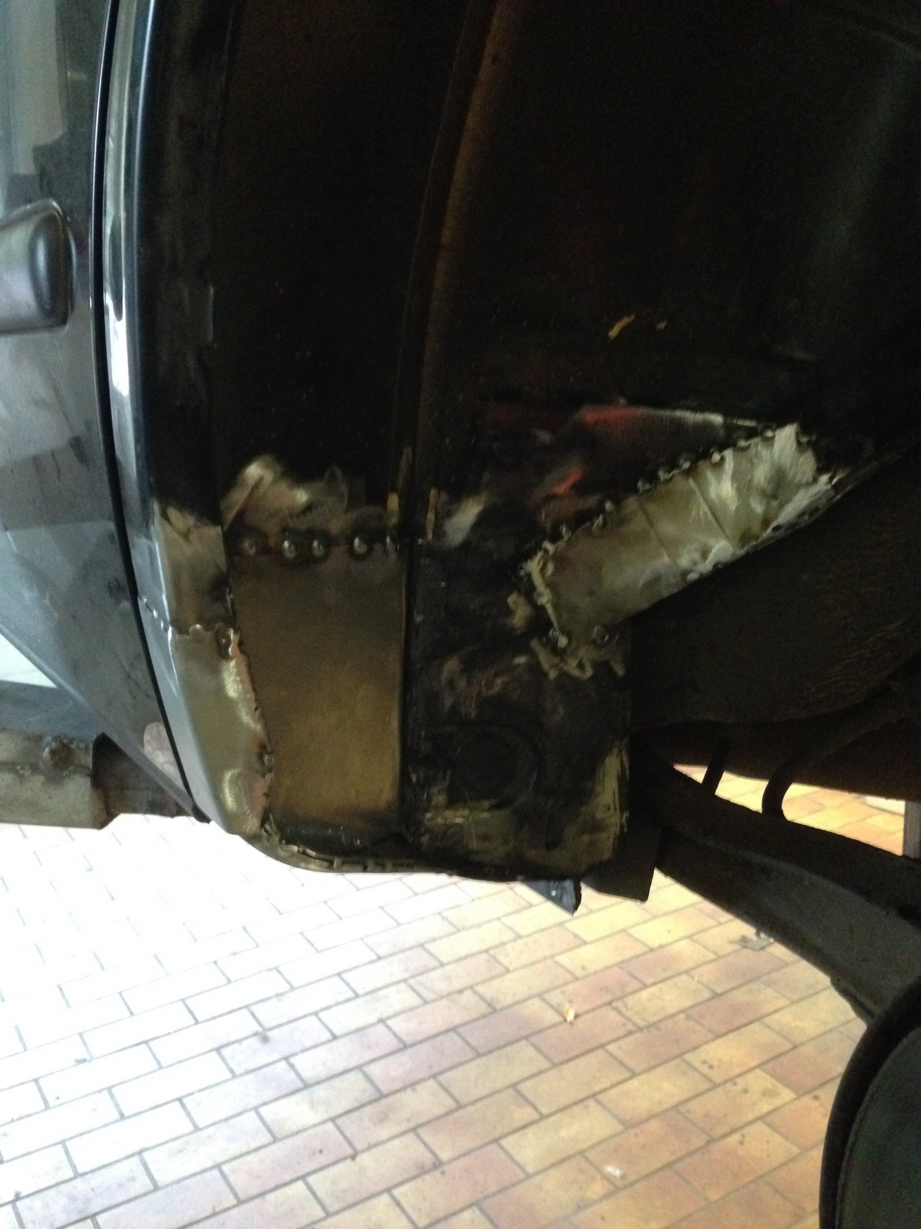

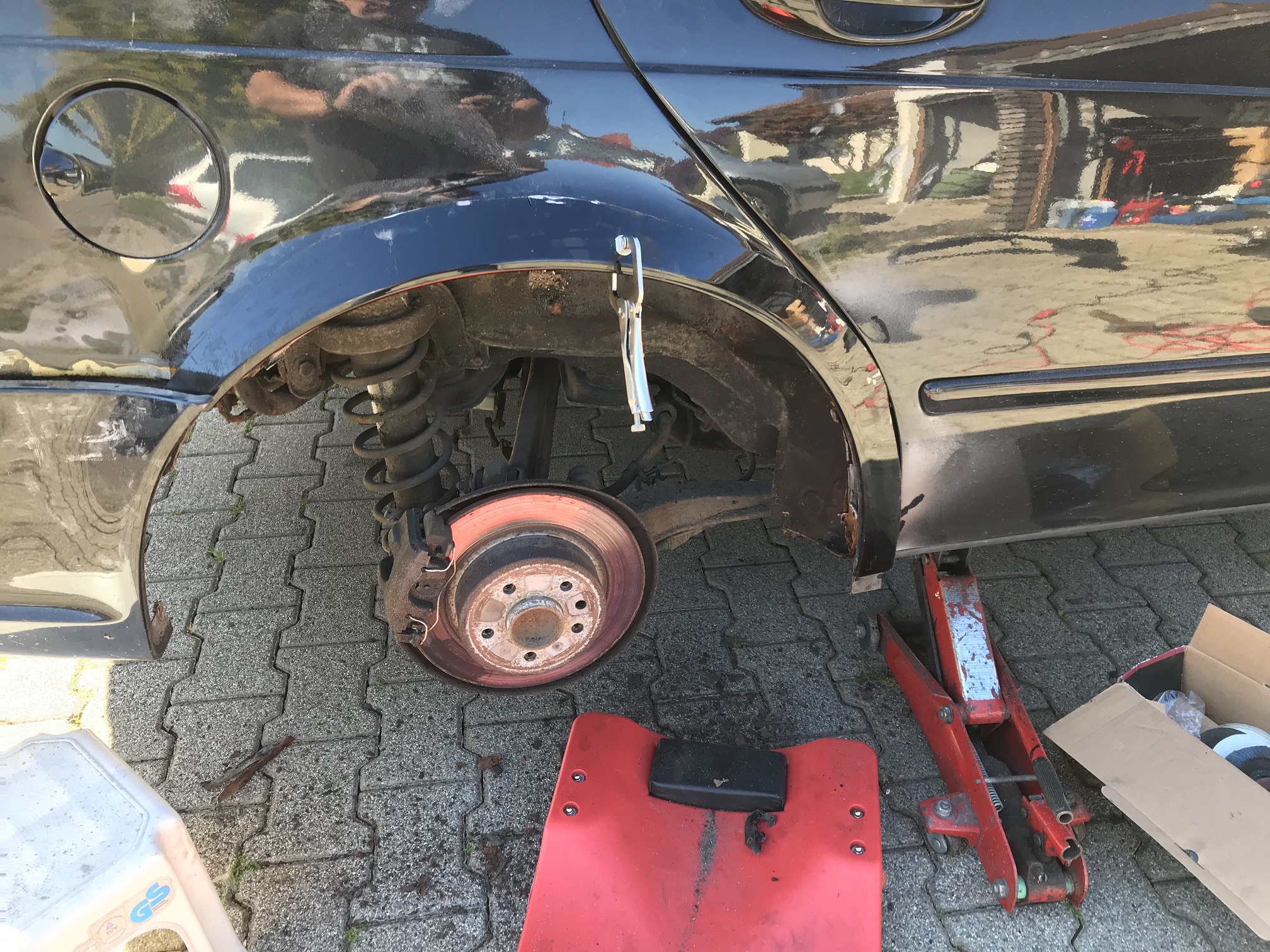

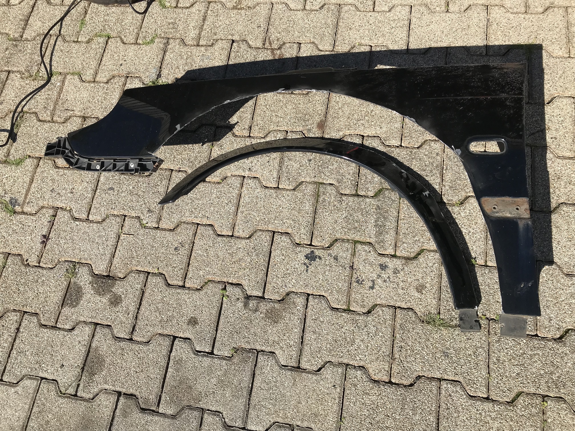

Gestern habe ich endlich mal Zeit gefunden die Reparatur anzugehen.
Den vorderen linken Kotflügel habe ich wegen Rost ausgetauscht und diesen dann zur Verfügung um daraus ein Reparaturblech zu machen..
Benötigen Bereich rausgeschnitten
Zur Probe drangehaten. Das passt wirklich gut.

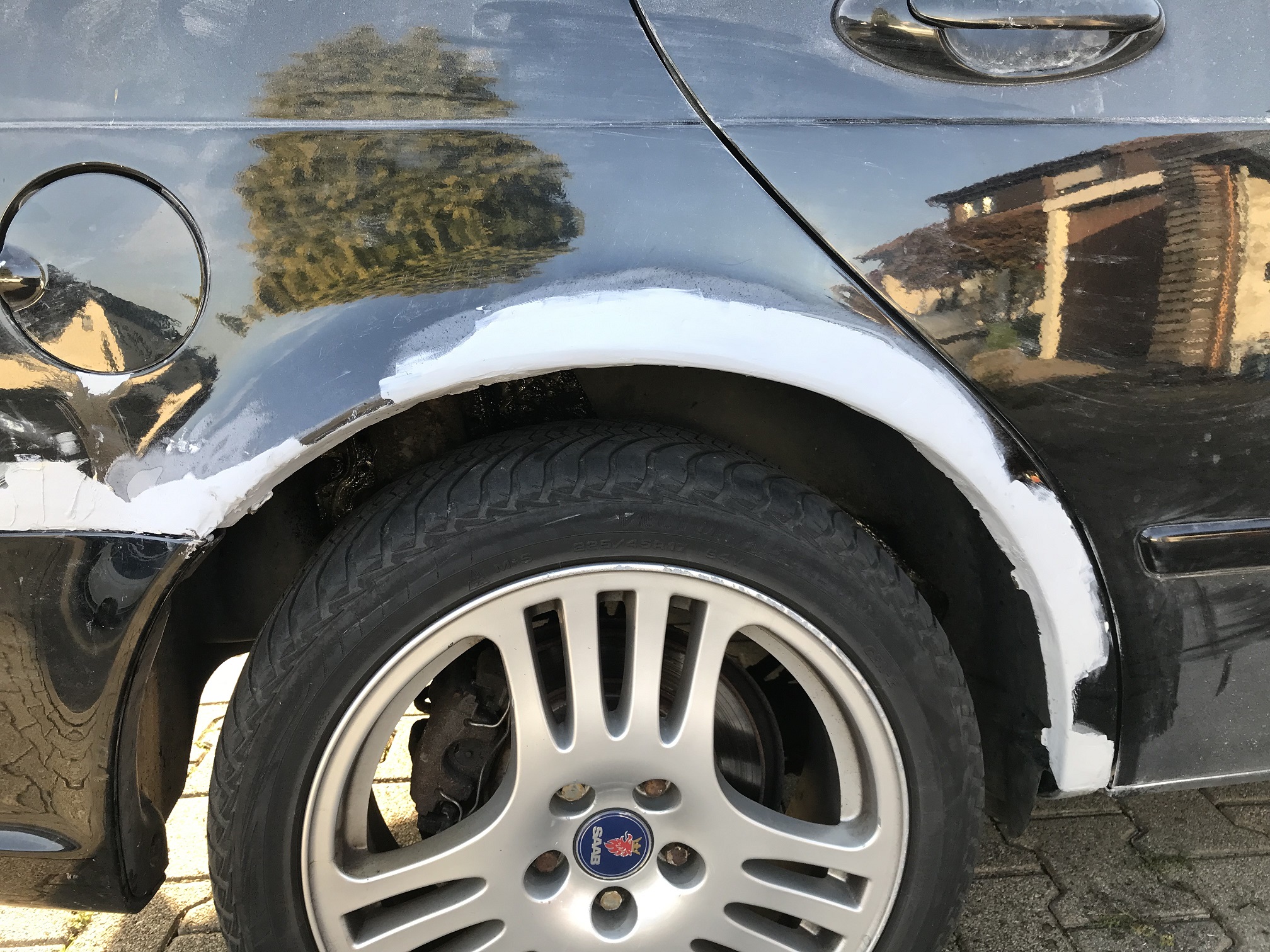

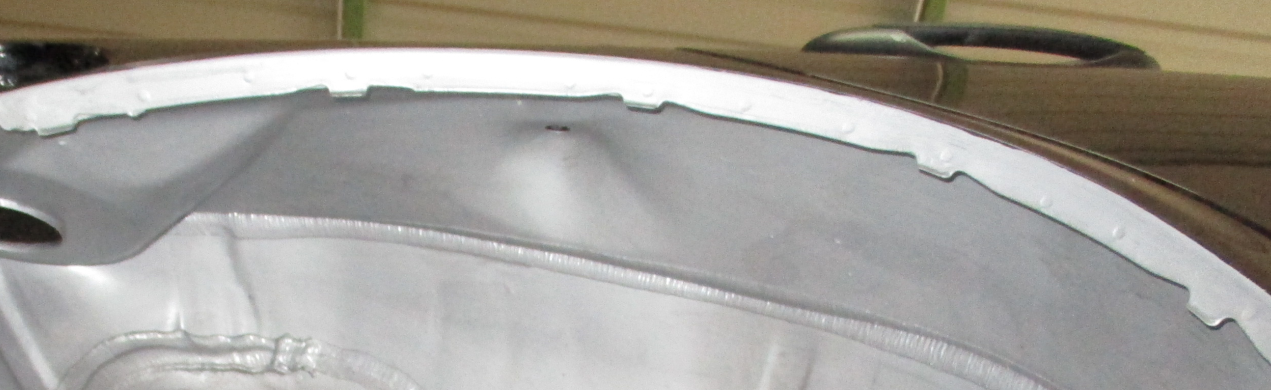

Hier nach dem Einschweißen auf Stoß.
Nach groben Vorspachteln und Grundieren. Der Rest ist für den Lackierer.
Im ganzen war die Aktion nach 3 Stunden beendet.
Bearbeitet von Ofi
Wenn ich dich recht verstanden habe, ist es dir gelungen aus dem vorderen einen hinteren Radlauf zu machen... :top:
DAS ist natürlich eine wertvolle Erkenntnis, dass dies beim 9-5 möglich ist. Denn ein vorderer Kotflügel mit ein paar Macken oder etwas Rost wird sicherlich ganz wenig bis nichts kosten. Aber so wie ich das gesehen habe, braucht man "rechts" für "links"...
Ich hab das auch mit Interesse gelesen, denn meiner braucht nach seinem Streifschaden irgendwann in seinem Vorleben demnächst auch einen neuen Radlauf hinten links.
Ja, man kann aus einem vorderen Kotflügel den Radlauf für die andere Seite hinten raustrennen.
Einzig der innere Falz ist beim Kotflügel zu schmal, so dass man einen schmalen Blechstreifen innen einsetzen muss, was vom Aufwand aber leicht zu machen ist.
Bearbeitet von Ofi

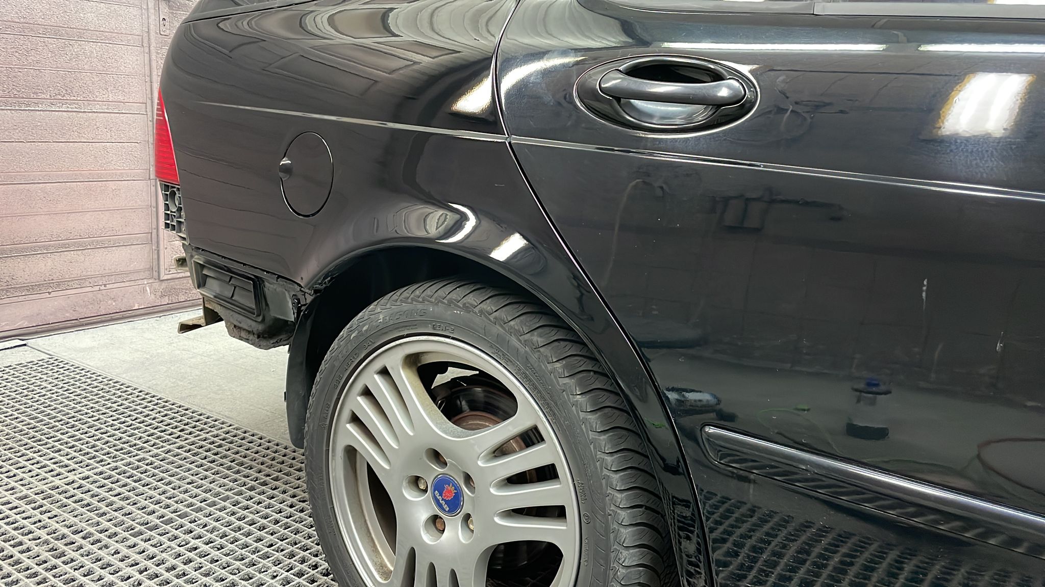

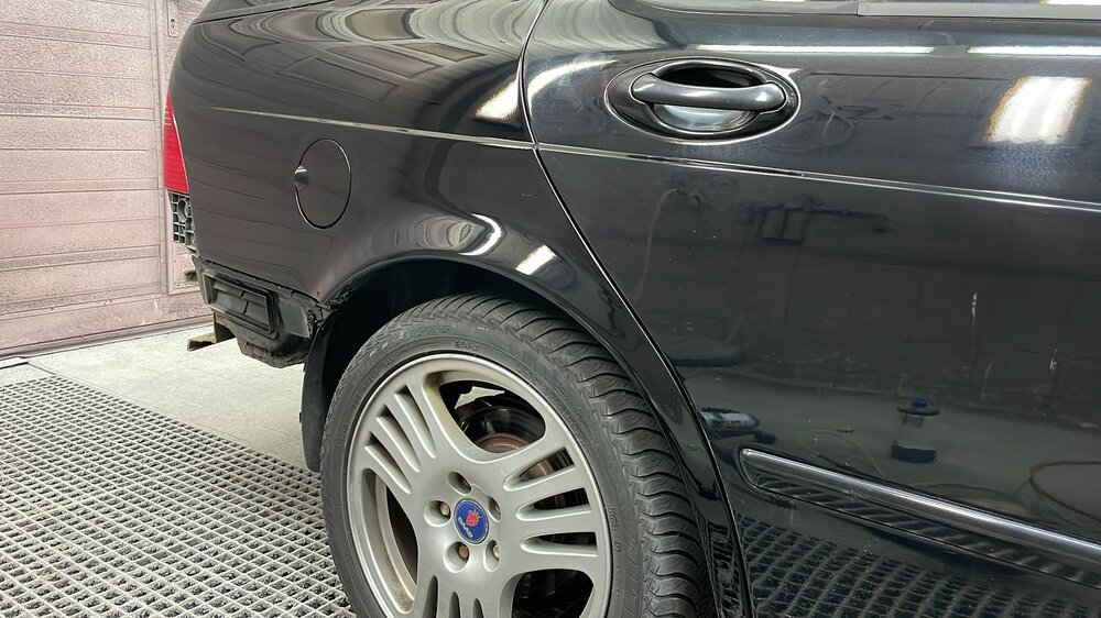

Jetzt habe ich ihn vom Lackierer zurück bekommen.
So gefällt er mir wieder.

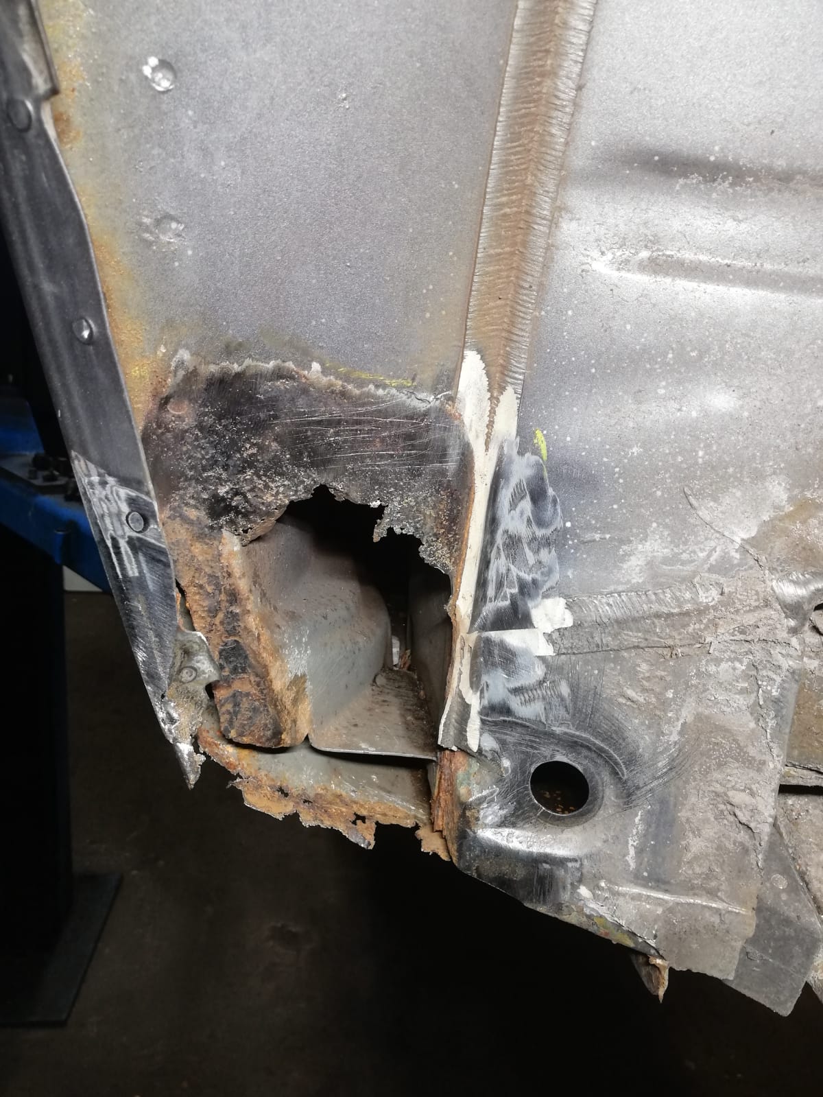

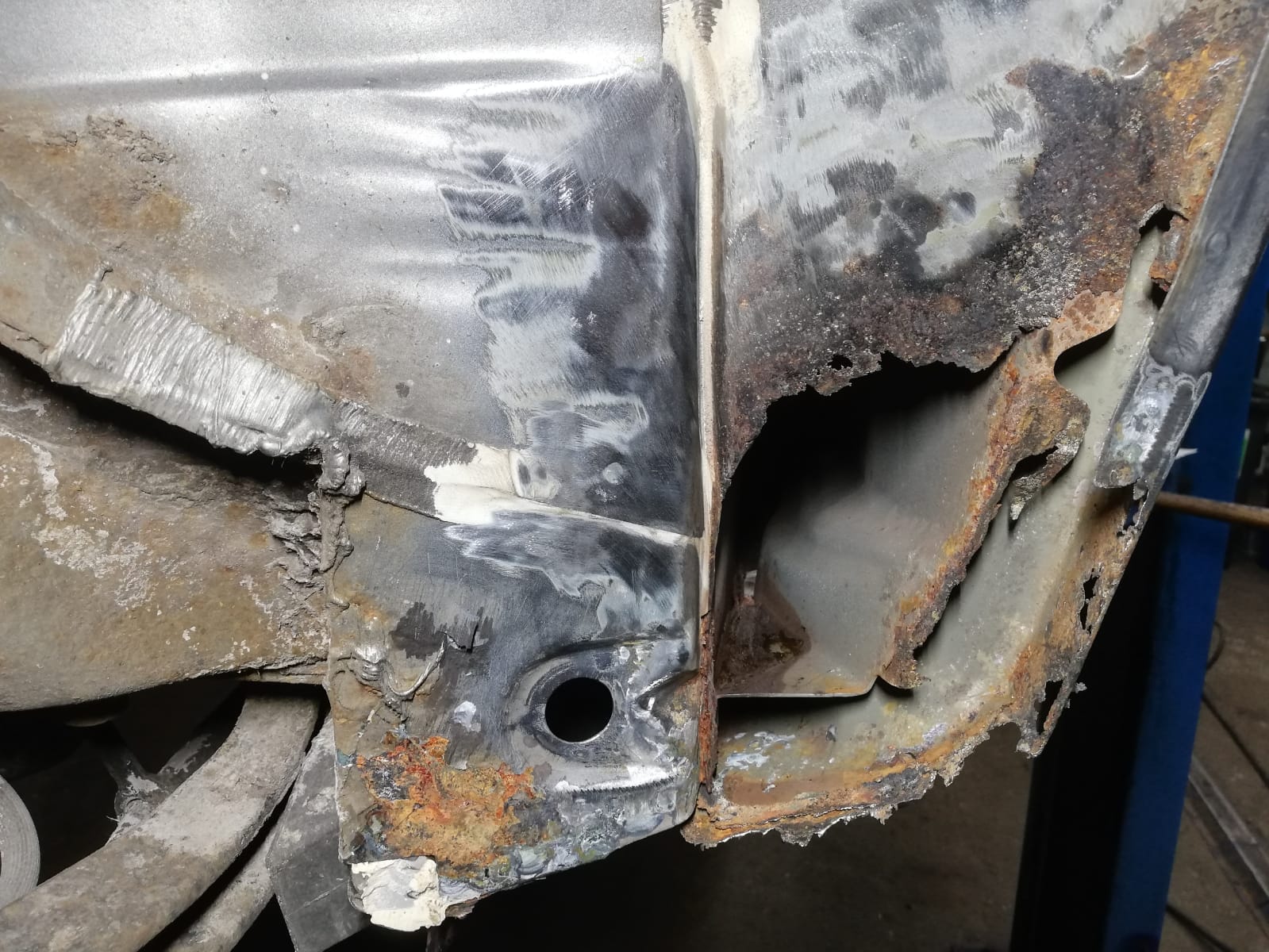

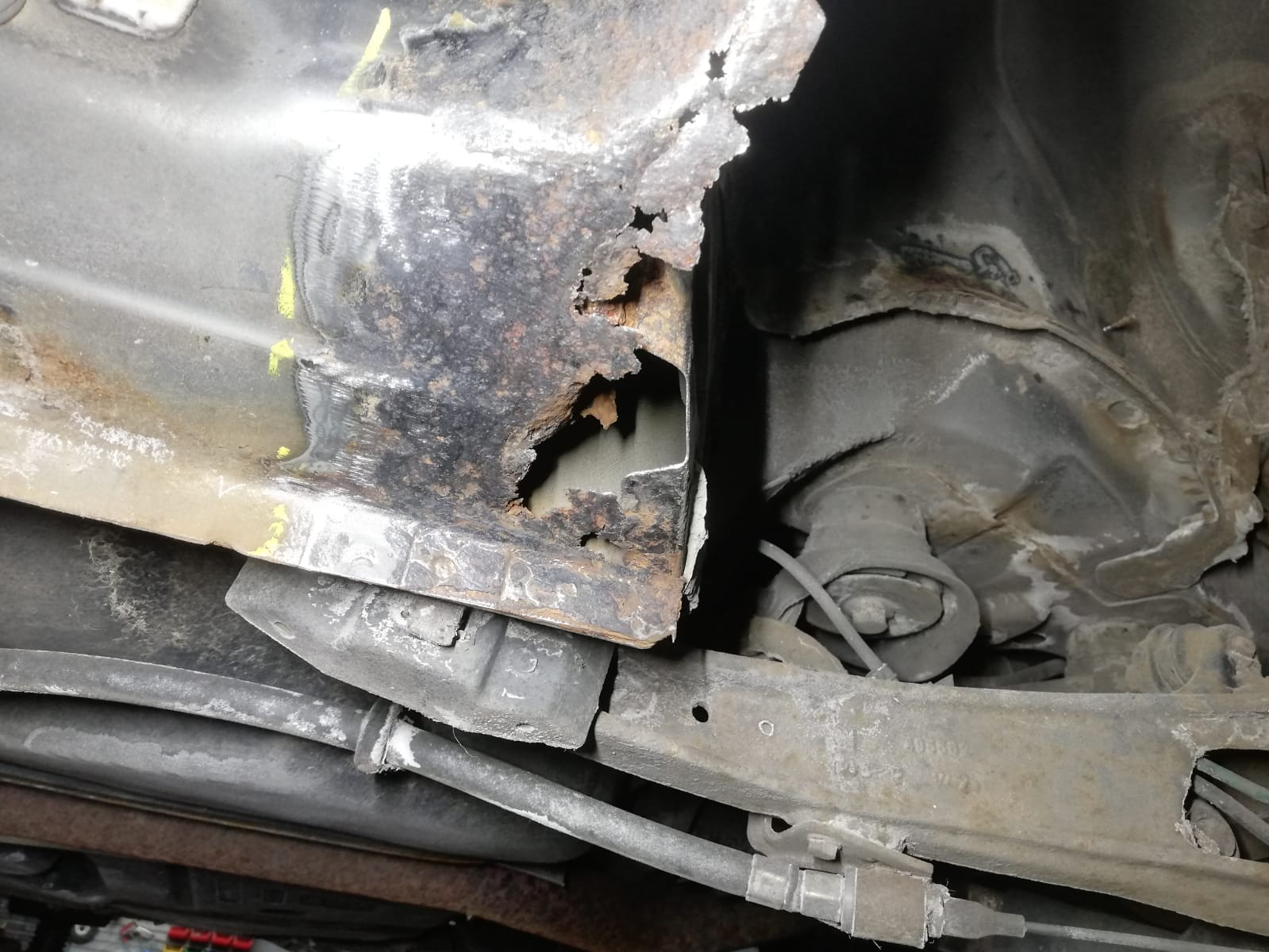

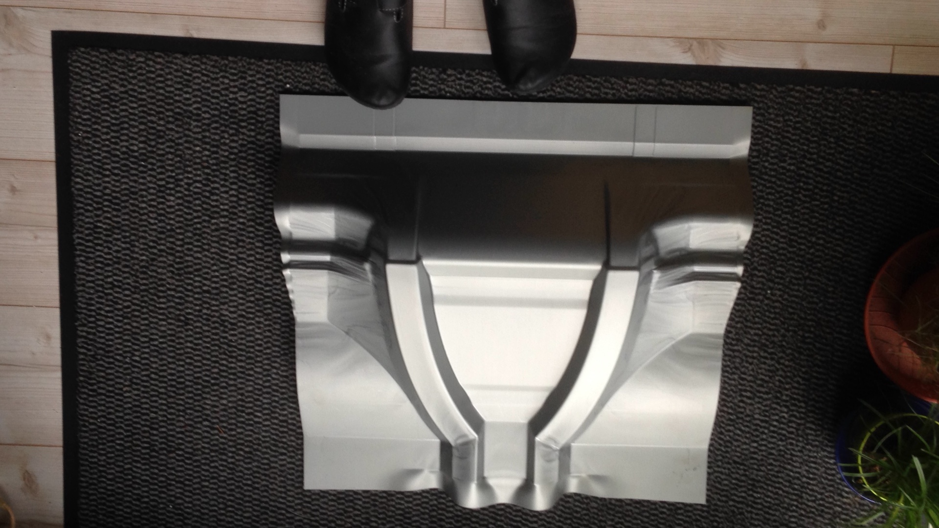

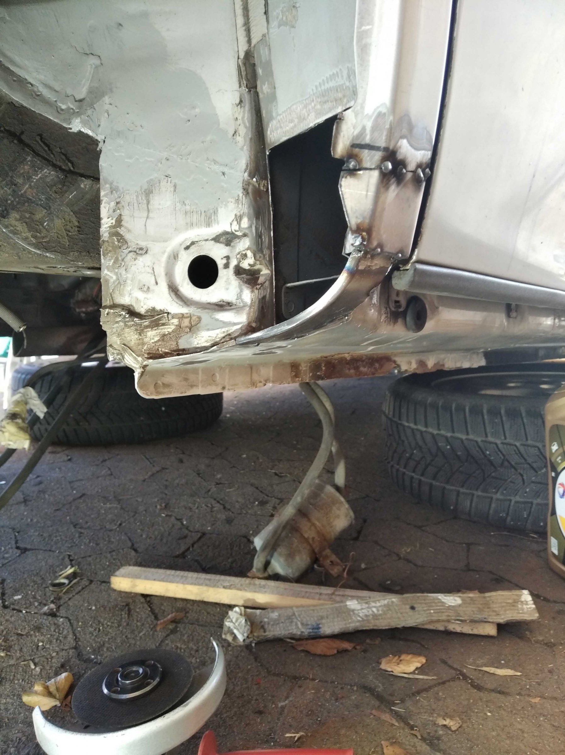

Hatte zur HU dieses Jahr eine Andere Baustelle zu erledigen die Typische SAAB Krankheit Radlauf links und rechts Lochfrass .
Da es bei Bekannten Versandhäusern so ein (1) Reparaturblech schnell 250 Euronen kostet und weder bei Scanndix noch Schwedenteile innerhalb
der mir zu Verfügung stehenden Zeit liefen konnte habe ich dann den netten Herren bei Schwedenteile meine Situation erklärt worauf er mir eine Nummer nannte
die ich bitte im Teilenummer Fenster eingeben möchte und siehe da ein Doppelseitenblech für 120 Euronen . Ende gut alles Gut .
IMG-6401.thumb.jpg.a9e5dce3541ee472cda3423a42cf97e6.jpg Das Reparaturblech für zwei Seiten !
IMG-6403.thumb.jpg.f30339085e020f55328674ed4033eb87.jpg Loch Rechts hinten Radkasten

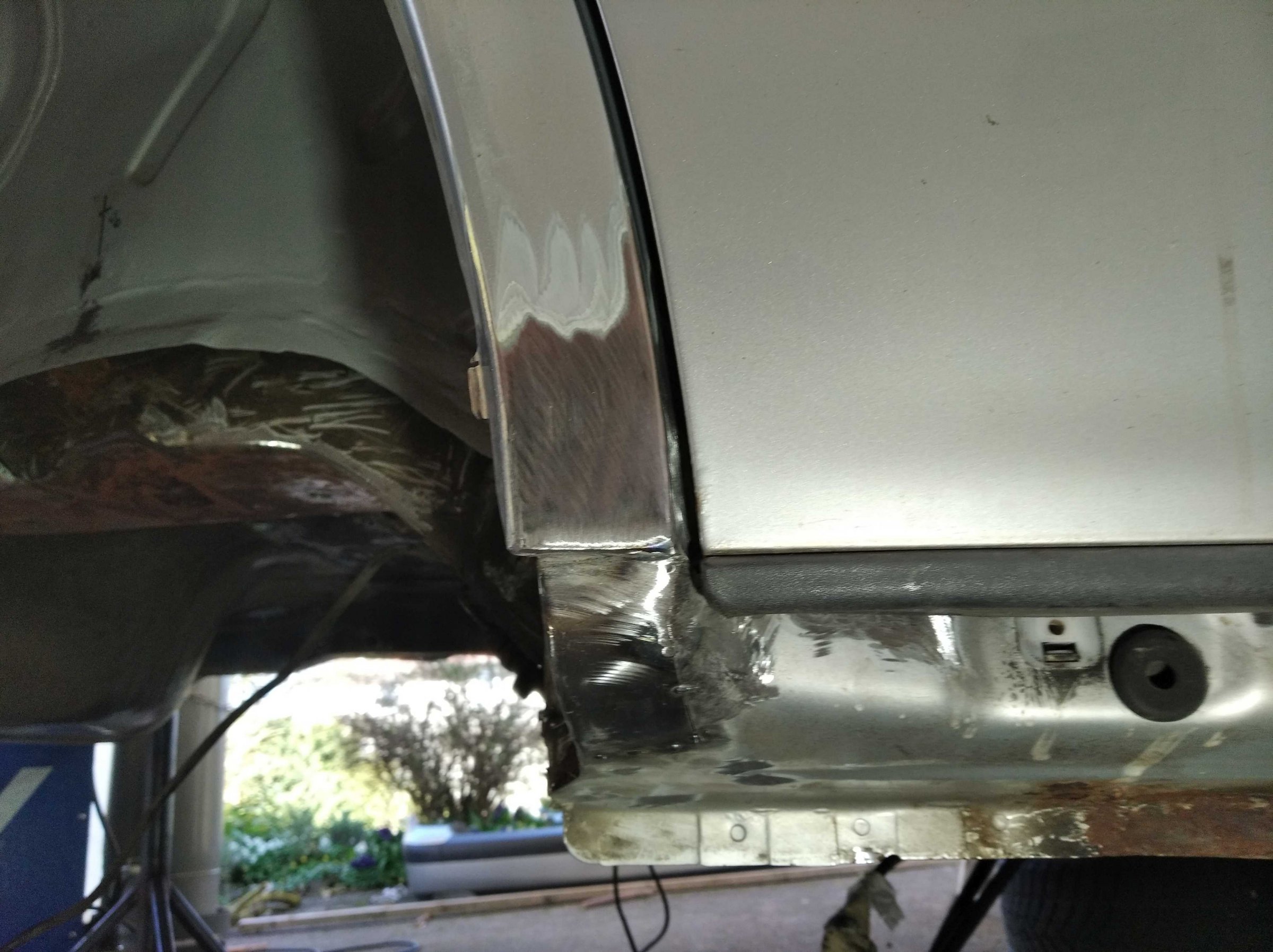

IMG-6404.thumb.jpg.a637bf9677b341dc5124d69eb6d7fed7.jpg Links hinten Radkasten
IMG-6408.thumb.jpg.0c64aee60994fb555b90adadd19b0373.jpg Reparatur Blech passt perfekt
IMG-6445.thumb.jpg.ee0de9852c60693a79d1b3aa0ca1c501.jpg War Was ?:rolleyes:
IMG-6443.thumb.jpg.02c1b3188938aa337fead95e1bef7f51.jpg und links :top:
Muss dazu sagen das mir ein alter Schulfreund geholfen hat , mit Schweißen der Bühne und guten Ratschlägen !
Hm, gibt es das Teil auch regulär?

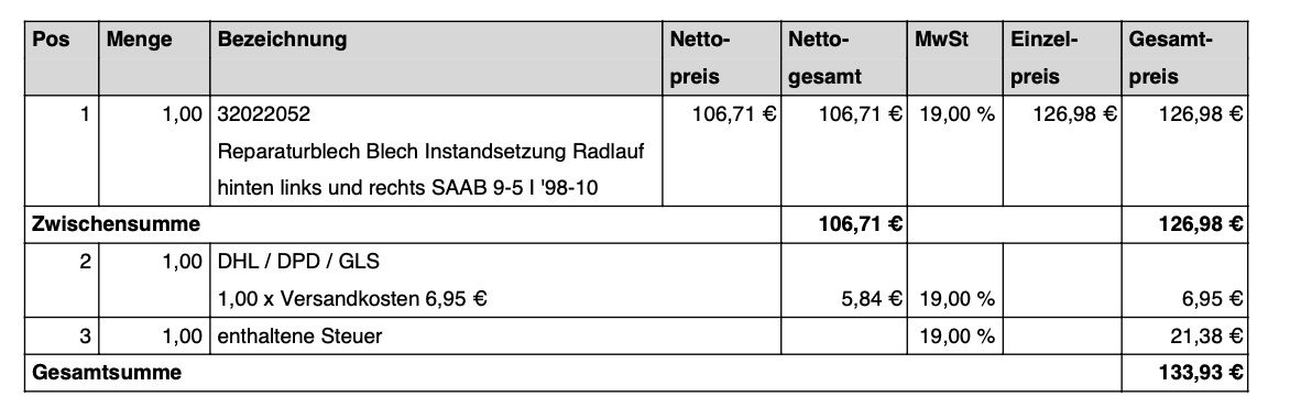

Moin Flemming , doch habe es ganz regulär gekauft !:biggrin: Nur die Teile Nummer hate ich vorher noch nicht gesehen geschweige das Blech in der Ausführung .
Schau mal ob ich den Link noch finde .
So habe mal auf die schnelle geschaut und ...
Moin, dürfte ich fragen wo du genau bestellt hast? Bei Schwedenteile ist die TNr leider nicht zielführend.
Schau mal bei Maptun nach.
https://www.maptunparts.de/karosserie/teile/296906/panel-leftright-9-5-i-1998-2010.html

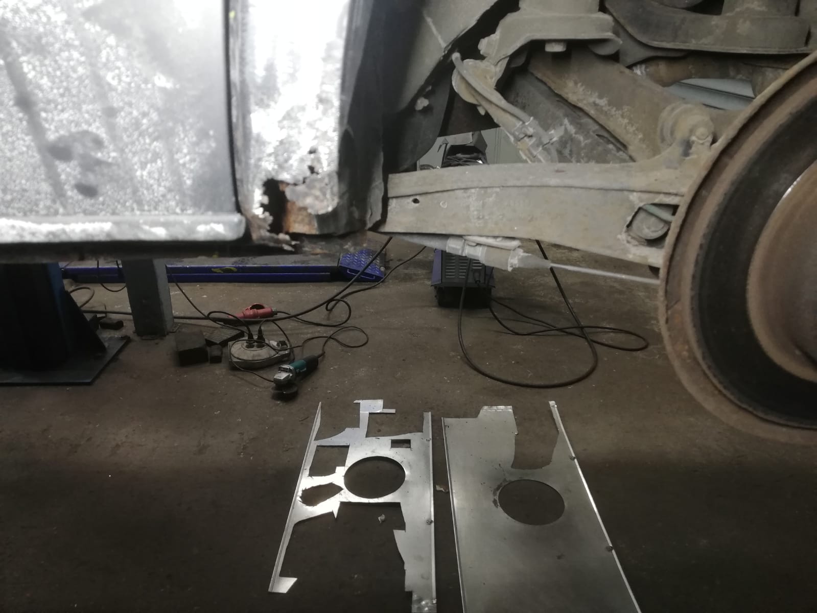

Will ja nichts böses sagen, aber so ganz erschließt sich mir der Sinn dieser doch relativ teuren Bleche nicht.
Diese sind ja noch nicht mal auf Kontur geschnitten. Anpassen wird man die ohnehin müssen und letztendlich fand' ich es fast schwieriger einen vernünftigen Anschluss an das nicht inbegriffenen Abschlußblech zu gestalten.
Die paar Blechstücke dann noch darüber zu dengeln... :rolleyes:
Anpassen sind wir ja gewohnt ;) klar kann man sich die auch soweit zurechtdengeln. Aber der Preis ist um Längen besser als woanders ;)
Einfach Blech in passender Stärke beiseite legen und selbst zurechtknipsen.
