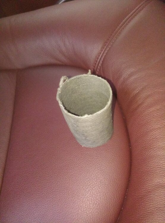

  1. Im Handschuhfach habe ich noch ein Stück Luftschlauch gefunden (siehe Bild), welchen ich nicht abmontiert habe und auch nicht zuordnen kann. Von der Gestalt her wie der Schlauch zum Lüftungsgitter der linken Scheibe, nur mit größerem Durchmesser. Auf dem zweiten Bild kann ich auch nicht erkennen, dass er uns irgendwo gefehlt hätte...

Das Rohr auf deinem Sitz könnte zur Lüftungsdüse auf dem Armaturenbrett neben dem Lautsprecher passen. Wobei ich die eigentlich nur in schwarz aus Kunststoff kenne [emoji848]
Vielleicht hat sich da jemand mal Ersatz gebastelt?

Die schwarzen Schläuche zum LSG sind drin, habe ich selbst eingefädelt ;-) Der Durchmesser ist noch etwas größer als die Schwarzen.
Den o.g. Schlauch gibt es in dieser Art im 900CV nicht.

Vielen Dank, dann gehe ich mal einfach davon aus, dass er nirgends fehlt ;-) Die Prüfungen zum Benzingeruch werde ich mal mit in Angriff nehmen.

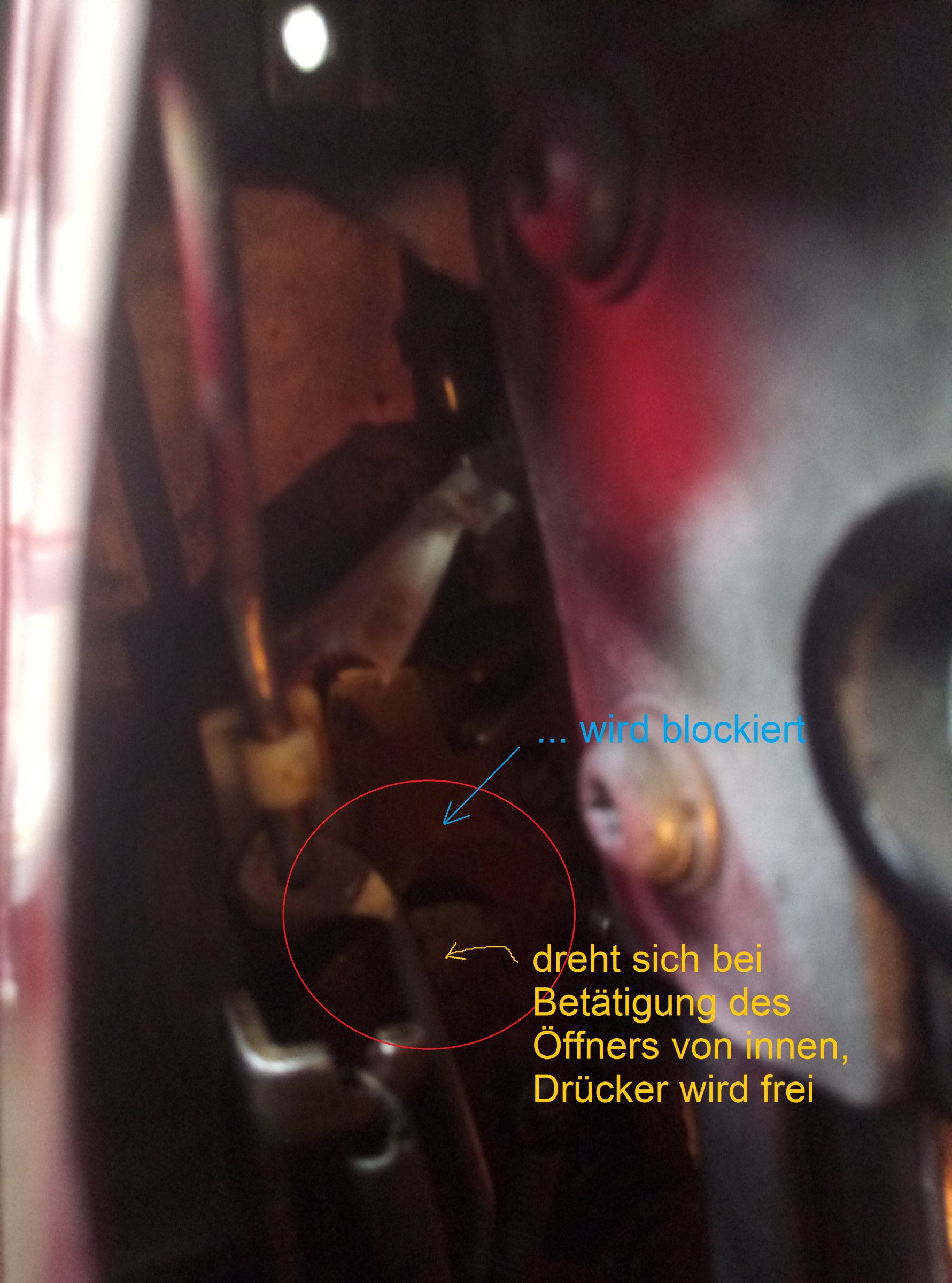

  • Schließmechanismus: Ich habe hier mal ein Bild mit angehängt, damit wir alle das Gleiche sehen... Das Problem ist so, dass sich die Tür erst gar nicht mehr verschließen ließ, jetzt nach einigen Bewegungen nach dem Zufallsprinzip. Der Wagen ist ausgestattet mit einer ZV mit Fernbedienung. Ohne Fernbedienung funktioniert gar nichts. Das Drehen des Schlüssels im Schließzylinder geht so eine Viertel Umdrehung nach links und rechts - dabei passiert allerdings nichts. Ich wollte mal testen, ob sich der Drücker bewegen lässt. Das funktioniert nur bei geschlossener Tür von innen, nicht bei geöffneter Tür. Rechts geht es immer. (defekt oder Sicherheitsmaßnahme, dass man die Tür nicht zudrückt, wenn der Schlüssel noch im Auto ist??) Nun zeigt das Bild die zwei Teile, die sich gegenseitig blockieren. Wenn diese blockiert sind, bekomme ich das nur durch Betätigen des Türöffners von innen im aufgeschlossenem Zustand hin. Generell ist die Bewegung jetzt bei Ver- und Entrigeln mit der Fernbedienung so, dass manchmal der Drücker nur den halben Weg fährt und die Tür dann hängt, manchmal funktioniert es und manchmal geht gar nichts...

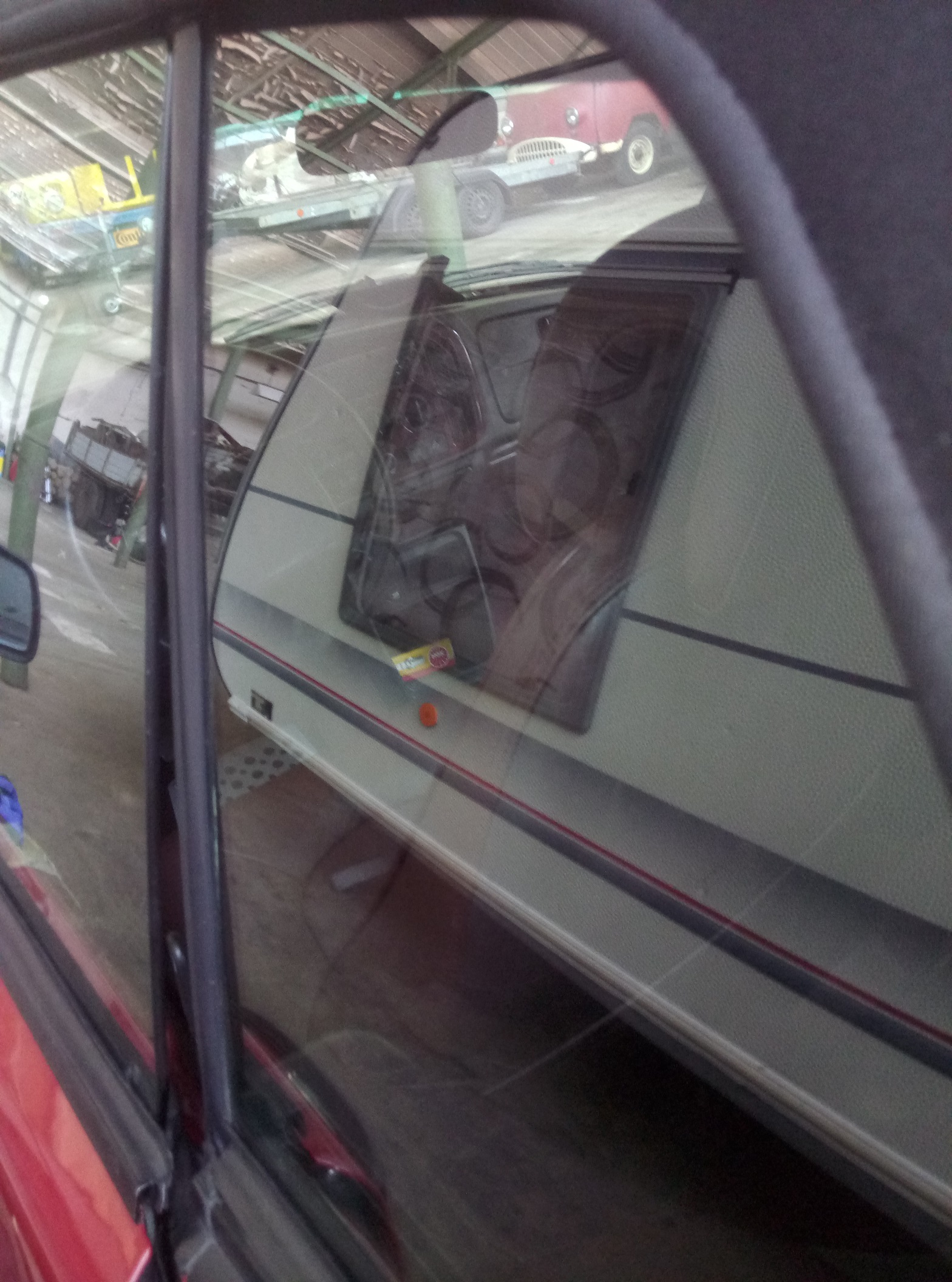

  • Seitenscheibe einstellen in Neigung: Ich habe mir gleich noch die Schiene angesehen, in der die Scheibe läuft. Mein Ziel ist es die Scheibe im hinteren oberen Bereich nach außen zu bekommen, da sie jetzt bei Hochfahren immer hinter den Anschlaggummi der hinteren Seitenscheibe fahren will und dadurch klemmt. Trotz Lösen der oberen und unteren Schraube, wobei nur die Untere ein Langloch besitzt, konnte ich keinen Einfluss auf die Neigung nehmen. Hat jemand Erfahrung? In dem Beitrag https://www.saab-cars.de/threads/fensterhoehe-bei-87er-cabrio-einstellen.22674/ sind leider die LINKS nicht mehr aktiv...

Der Drücker geht nur bei geschlossener Tür (Fahrertür) - zumindest beim CC. Ich nehme an, das ist beim Cabrio auch so.
Wie schließt die Türscheibe denn zur Dichtung oben? Die hinteren Seitenscheiben kann man in der Neigung etwas verstellen.
Dann funktioniert das ja schon mal richtig und scheint ein Schutz des Aussperrens zu sein. ;-) Jetzt bleibt nur noch die Frage, warum die Bewegung mal geht und mal nicht.
Ich werde gleich heute mal ein paar Bilder machen, das beschreibt sich so schlecht. Zum Einstellen der hinteren Scheibe muss bestimmt auch die Verkleidung runter :-( Sitzbank wieder raus?

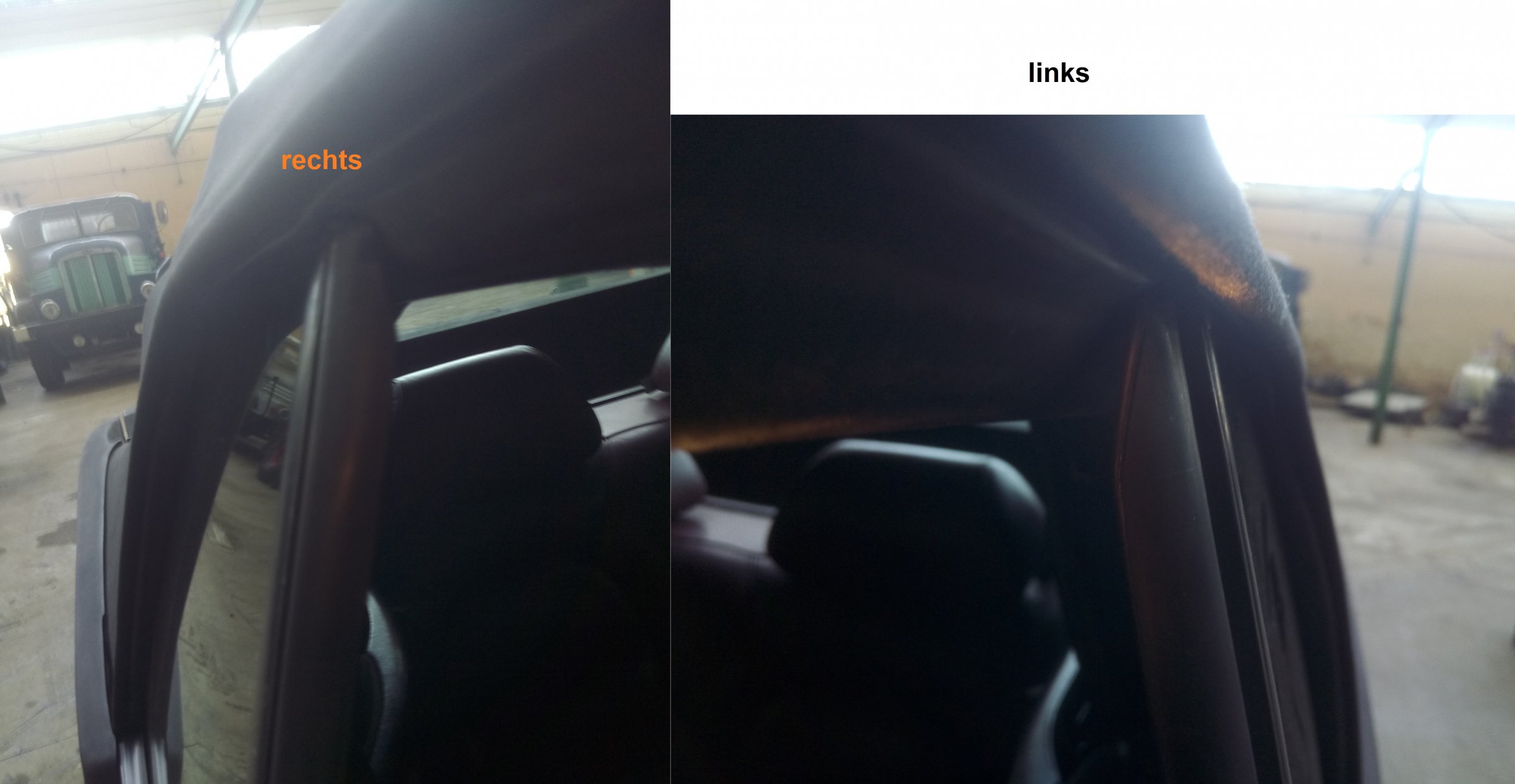

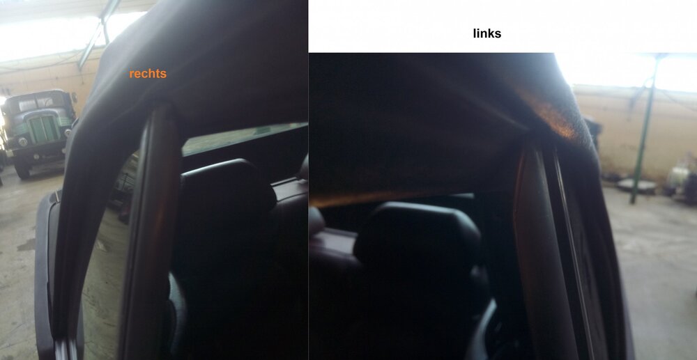

kurzes Feedback, auch wenn schon leicht verspätet. Mir war noch so Einiges dazwischen gekommen. Jetzt habe ich auch die Bilder gemacht.
  1. Die Verschlussmechanik funktioniert wieder, wobei mit einer kleinen Einschränkung. Mit Fernbedienung hängt die linke Tür hin und wieder noch, beim zweiten Betätigen aber geht es. Manuell schließt der Mechanismus wieder. Eigentlich war kein Teil kaputt. Ich habe nur die Verkleidung geöffnet, die Gelenke alle mal von Hand bewegt und ein bisschen nachgefettet. Mal sehen...
  2. Mit den Scheiben hattest du [mention=915]nitromethan[/mention] Recht. Wie auf den Bildern zu sehen ist, wird wohl die linke hintere Scheibe zu steil stehen, die rechte ist deutlich stärker nach innen geneigt. Die linke hintere Scheibe steht schon fast vor dem Gummi. Das wird dann wohl eine Winterarbeit. Dazu muss ich doch bestimmt wieder die hintere Sitzbank ausbauen und die innere Seitenverkleidung demontieren, richtig???

Ja, zum Einstellen der hinteren Seitenscheiben müssen natürlich die Seitenverkleidungen raus.
Die habe ich hinter der hinteren Rückenlehne nicht mit Pins befestigt - so reicht es für den Ausbau, wenn nur die hintere Sitzbank rausgenommen wird.
Zum Einstellen der hinteren Seitenscheiben die vier 13er Muttern lösen und die Verstellteile mit einem Inbus rein- oder rausschrauben.
Die Scheiben richtig zu justieren, ist ein Geduldsspiel.
