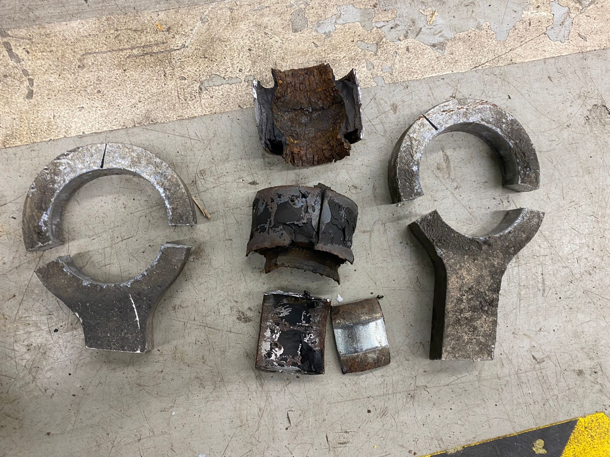

Eine einzige Ampel ist auf dieser Fahrstrecke. EINE! Und genau an dieser riss mir ein Motorradfahrer mit seiner Fußrasten die Front ab... und beging Fahrerflucht. Ganze 900 Meter hatte ich den Aero. Das Kühlwasser lief davon, weil ein Teil der Unterbodenverkleidung in den Kühler gedrückt wurde, die Front war nur noch rechts halbwegs fest und ich stand da mit nicht weniger als Purem Hass auf die 2 Rädrigen Rowdys. Der einzige Lichtlick war, dass ich beim Motortausch eh gut ran komme. Die Polizei meinte, dass ich mir nicht allzu Isle Hoffnung machen solle. Trotz Kennzeichen ist das Verfahren eingestellt worden, da nicht abschließend geklärt werden konnte, wer gefahren ist und wer der Halter ist. (Das Motorrad wurde am Tag des Unfalls verkauft, und beide stritten sich drum wer es war) Ich blieb auf den Kosten sitzen.
Ein paar Tage später wurde bei einem Forenbekannten (vielleicht auch Berüchtigten) Händler der Austauschmotor bestellt. Dazu ein neuer Kühler, eine gebrauchte Front aus der Bucht und ein neuer Kupplungssatz.

Folgende Defekte wurden entdeckt:

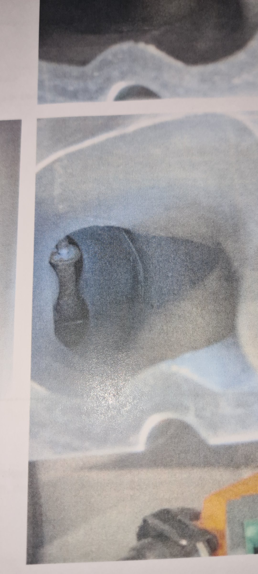

Masseleitung Bank 1 defekt, kupplung und ZMS defekt, Motor "falsch" eingebaut, fremdteile im Motortrakt (siehe Bild)
Ich kann im Nachgang nicht feststellen, woher der Bolzen auf dem Bild kommt, allerdings wurde bei Einbau die schutzkappe erst unmittelbar vor Der endgültigen Verschraubung abgenommen.
Das ZMS hatte deutliches Spiel. Keine Ahnung, wie das passieren kann. Da haben auch 2 Federchen gefehlt. Nicht schlecht, dafür dass der Karren seit Kupplungstausch keinen Meter Straße auf eigenen Rädern unter eigener Kraft gefahren ist. Das Masseband war an einer Stelle tatsächlich unter der Isolierung beschädigt.

Das Foto ist leider ziemlich unscharf. Steckt der Bolzen im Ansaug-Kanal unmittelbar vorm Ventil oder Drallklappe???
Bei der Erneuerung der Kupplung wird normalerweise auch direkt das Zwei-Massen-Schwungrad erneuert. Denn wenn die Kupplung fertig ist, dann hat das Schwungrad auch die besten Tage gesehen. Allerdings ist es nicht ganz einfach zu entscheiden, ob das Schwungrad schon defekt oder ob es noch im Rahmen ist.
Wenn man mit einem Neuteil vergleichen kann, ist es bedeutend einfacher. :smile:

Der steckte vorm Ventil meine ich. Ich hab das Foto von Papier abfotografiert. Bei Gelegenheit digitalisieren ich es mal.
Die Kupplung kam mit Ausrücklager und ZMS neu beim Motorumbau. Das ist ja das harte daran. Das ZMS hatte einen Weg ohne effektiv irgendwie groß was gefahren zu sein. Nachdem das StG zurück kam lief er ja. Aber halt unbefriedigend, da nur auf 3 Zylindern. Da bin ich dann lass es 300m sein gefahren. Davon zerlegt sich sicher keine Kupplung. Ab jetzt geht's aber aufwärts und in Richtung Baumarkttuning und ATU Pfusch:D

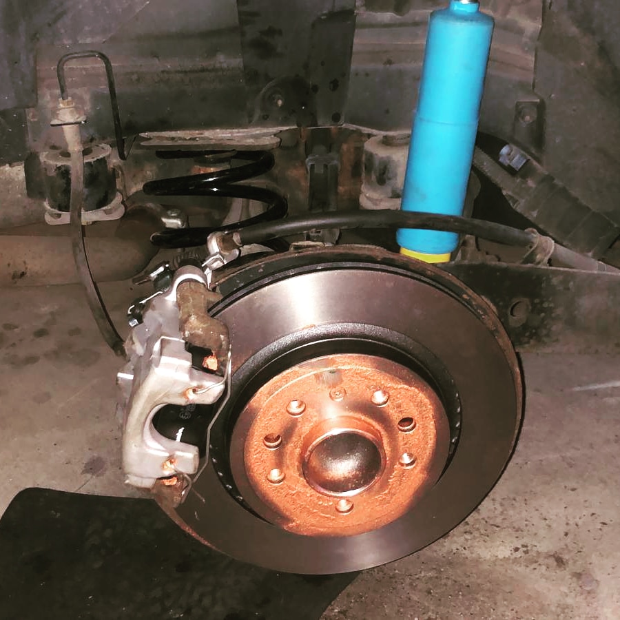

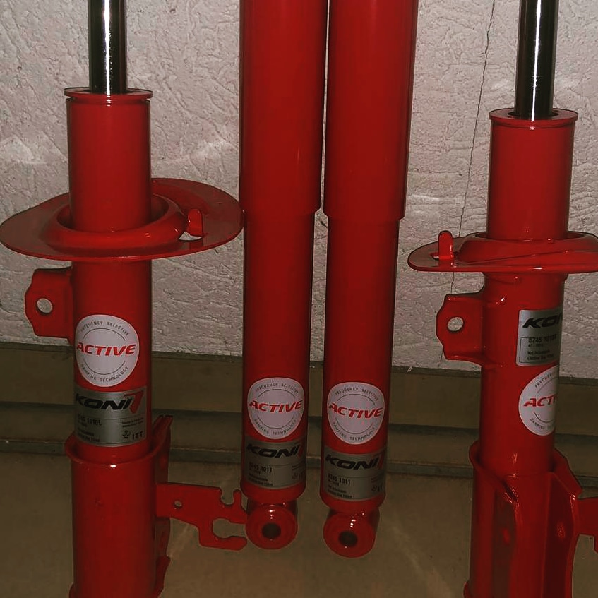

Anfang Dezember ging er dann endlich in die Werkstatt. Dort gab es dann die Bilsteindämpfer hinten, sowie die Bremsen VA/HA komplett neu
Die Dämpfer für vorne waren nach wie vor nicht da, weshalb sich der TÜV bis Februar gezogen hatte. Weil Bilstein nicht geliefert hatte, hab ich kurzerhand umdisponiert und ein Koni Special Active Fahrwerk gekauft

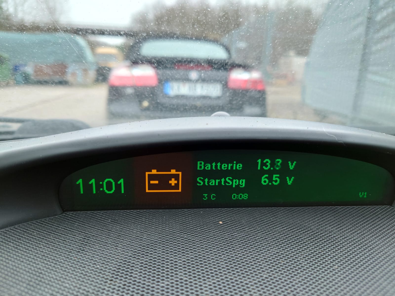

In meinem letzten Post hatte ich es ja schon erwähnt. nun werde ich konkreter.
Es gibt NICHTS, was ich ausser einem Unfall noch weniger mag, als ein Ausfall der Elektrischen Einrichtung! Besonders im Dunkeln ein eher nicht empfehlenswertes Erlebnis. Aber der Reihe nach.
Ich habe meinen Aero bei einem guten Freund abgeholt, bei dem eine Grube und ... sagen wir Möglichkeiten vorhanden sind. Beim Motorstart dachte ich noch, dass das Innenraumlicht sehr stark flackert, aber dass das mal den Flackerphillipp macht, ist nicht so wirklich was neues. Es Herrschten auch -6 Grad, daher hab ich mir weniger Gedanken um das Flackern, als um die Heizkraft gemacht. Zurück von Lampertheim in Richtung Karlsruhe sollte es Entspannt mit Anhänger und einem Freund hinter mir in seinem 9-3II über die B9 gehen. Bei einem Überholvorgang passierte es: Beim Blinkersetzten erlitt der Aero einen Komplettausfall für 2,3 Sekunden! Der Motor lief weiter. dann leuchtete wieder alles. wenn das 3 Sekunden waren, dann waren das rund 85m Blindflug neben einem LKW. Am Rasthof Schwegenheim haben wir angehalten und wollten schauen, was da falsch läuft.... beim Abstellen des Motors dann der nächste Knaller: Zündschlüssel aus und zack, war das komplette auto Stromlos! Es ging NICHTS mehr. gar nichts! kein Radio, kein Fensterheber, kein licht... einfach nichts! Beim öffnen der Tür war plötzlich der Strom wieder da. Es klang wie der Moment, wenn eine Batterie angeschlossen wird. Mir war das ganze unheimlich. Warum und vor allem wie kommen solche Zickereien zustande?! Wir beschlossen, die restlichen Km weiter zu fahren und haben für den Fall der fälle Notfallregelungen getroffen. Da mein Kumpel und Ich beide Unter der Woche 40 Tonner fahren, war das keine große Sache. Der Aero verhielt sich die folgenden 30km komplett unauffällig. Laut Esid lagen 13,7-13,9V an. Daheim angekommen beschloss ich, es für diesen Abend sein zu lassen.
Gute 2 Wochen Später habe ich dann ein paar Tests gemacht. Der Wagen Sprang super an und machte ganz genau das, was er sollte. BIS der Hauptlüfter anfing sein Werk zu verrichten. Als der Hauptlüfter ansprang, brach wieder kurz alles zusammen. Ich sollte besser sagen, dass der Hauptlüfter lief, als beim Bremsen die stromversorgung abgekackt ist. Der Sportcombi hat LED Rück und Bremsleuchten. Wie kann das sein??? Da es zu dunkel war, Lies ich es gut sein und verschob abermals die ordentliche Diagnose. Seitdem sind 4 Wochen vergangen. Sonntag wollte ich Ran. Saab Tot. Gar kein Strom mehr auf der Karre.... mein Überbrückungskabel liegt im Doppelten Boden vom Aero...
Ich werde berichten....

Ein dickes Massekabel defekt oder locker?
Die Starterbatterie hat ein Masseschluss ,eine neue Batterie einbauen !
LG Stefan
Locker offenbar nicht, das hab ich überprüft. Defekte Massebänder sind aber auch keine Seltenheit beim 9-3II, daher hab ich das auch schon in der engeren Auswahl. Entsprechender Ersatz ist schon bestellt.
LG Stefan
Wie kann ich mir das vorstellen? Quasi ein "kurzschluss" auf der Batterie?
Gibt es da Typische Anzeichen für? Die Batterie ist gut ein Jahr alt.
LG Andre

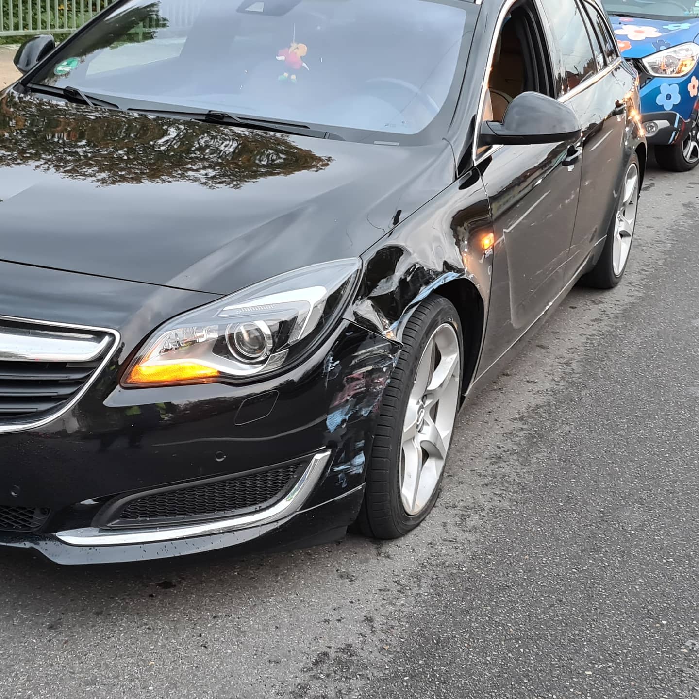

Funfact am Rand:
So leidensfähig bin ich NUR bei Saab.
Bei den 2 Dieselvorgängern (Volvo V60CC und Opel Insignia A habe ich eine viel kürzere Lunte gehabt. Das liegt zum einen an der Laufleistung (beide deutlich unter 100.000km), zum anderen am Alter (beide Bj 2016).
Der Volvo hat es auf stolze 14 Werkstattaufenthalte in 6 (in Worten: sechs) Monaten geschafft.
Der Opel war dank einer gewissen Pandemie nicht so oft in der Werkstatt, wobei auch der 4 mal zum nachbessern beim freundlichen war.
Beide waren nach in der ersten Woche beim Freundlichen.
Im Vergleich mein "neuer" TTiD:
Kam Anfang Dezember mit 287000km in meinen Besitz. Hatte seinen ersten werkstattaufenthalt am 29.01. Nicht weil etwas akutes vorlag, sondern, weil ich mir den guten einfach mal genauer von unten ansehen wollte. Stand heute ist er bei 292.000km und macht genau das was er soll. Mit einer Ausnahme: die abnehmbare AHK ist festgegammelt. Ich bin froh, dass ich was gefunden habe zu "meckern" :D
Ich hab es erst kürzlich in einem Stammtisch Thread geschrieben: Seit 2011 Fahre ich Saab.
Ich hatte 2 9000er (CS Verkauft, CD verschrottet), 2 9-5 VFL( Griffin Limo Verkauft, Sportcombi verunfallt und geschlachtet, 1 9-5 Chrombrille (linear, schnell wieder verkauft), 1 9-3II FL Limo TTiD(Verkauft zugunsten des Volvo), 1 weiteren 9-3II SC(gegen Den Themengebenden Aero "getauscht") und nun seit 5 Jahren den 9-3II Aero SC und seit Dezember den Roten 9-3X. WAS HABE ICH GEFLUCHT ÜBER DIE KARREN! Aber am Ende des Tages bin ich wieder Froh, dass ich sie habe! Es gibt nur 2 Saabs die ich nicht gebraucht hätte die erratet ihr sicher ;)
Aber beim Rest bereue ich manchmal, dass ich sie Verkauft habe. Und klar fließen in die Erhaltung Unsummen, explizit, wenn man wie ich ein wirtschaftlich Totes Auto kauft. Aber evtl ist auch genau das der Punkt, warum ich die Kisten so mag. Es ist rational nicht erklärbar, aber so ist es nunmal. Ich denke, der X und auch der Aero werden von mir so lange "bemuttert", wie es der Geldbeutel zulässt. Das ist für mich der typische "Saablivestyle". Und der wird bis zum bitteren Ende gepflegt.
Ein kleines Update:
[mention=1001]saabist0611[/mention] scheint recht zu haben. Die Batterie steht nun Ausgebaut hier rum. 3 Ladegeräte und 2 Tester sprechen die gleiche Sprache: Defekt der Batterie. Nun muss ich schauen, wann ich mal nach Mannheim komme, um diese dort zu reklamieren. Angesichts der Spritpreise will ich da nicht einfach hoch fahren, wird wohl aber so kommen....
Ein kleines Update:

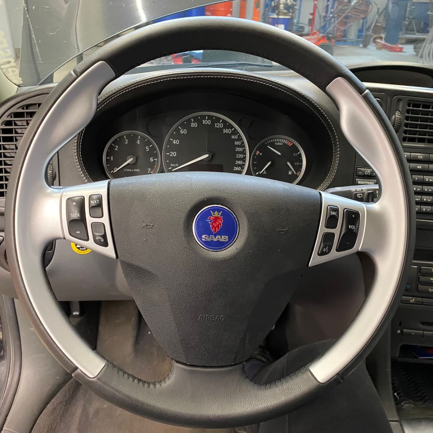

Die Batterie wurde inzwischen ausgetauscht mit dem Ergebnis, dass trotzdem nichts geht. Immerhin hat er wieder Strom.
Da ich noch nen Schlachter rumstehen habe (bzw 3 inzwischen oO ) konnte ich auch das Zündschloss selbst Ausschließen.
Junge, was haben sie die Mannen in Trollhättan dabei gedacht, so eine Kack Mittelkonsole zu verbauen.
Bleibt nur noch das Lenkradschloss in der Liste der üblichen Verdächtigen übrig. Dieses kommt morgen raus und wird dann für einen Reparaturversuch weg geschickt. Was mich noch immer stutzig macht: ich bekomme nicht die Defektmeldung angezeigt, sondern nur die Lenkradschloss Blockiert Meldung. Kann es evtl sein, dass beim Lenkradwechsel was daneben gegangen ist, was diesen Fehler erklären würde? In meinem Fall die letzte Hoffnung, ehe das CIM auf die Reise geht. Falls jemand das auschliessen kann, schreib es bitte gleich hier drunter. Dann spar ich mir das mit dem nochmal Batterie abklemmen und nochmal warten.
Ich jabe trotzdem die Hoffnung, nächstes Wochenende wieder eine Runde mit dem Aero drehen zu können.
Moin
Ein Kurzes Update:
Zwischenzeitlich habe ich ein CIM klonen lassen und auch eingebaut. Das Ergebnis ist unverändert: Lenkradschloss Blockiert Meldung....
Morgen versuche ich es mal neu anzulernen, in der Hoffnung, dass es dann wieder läuft.
Ich werde berichten

Ich war die letzten Monate sehr wenig hier unterwegs:( Die Liebe Arbeit hat meinen Fokus etwas zwangsverschoben. Zeit für ein Update. Es ist trotz allem nämlich einiges passiert.
Der Reihe nach:
Meine Anlernversuche und auch die von 2 anderen Freunden mit entsprechendem Hintergrundwissen scheiterten kläglich. (Spoiler: Es lag NICHT am Klon! )
Daher sah ich mich gezwungen, den Aero zu Saab (oder dem, was davon übrig ist) zu trailern. Meine Persönliche Erste Adresse wäre Ratzmann gewesen, ist aber aufgrund der Distanz nicht realisierbar gewesen. Es Wurde dann Dechent in HD. Zwar wären Tretter und auch das große Z in Karlsruhe näher gewesen, aber mein Aero wird nie wieder in einer der beiden Werkstätten auch nur ausgesaugt werden! Erfahrungswerte eben....

Auf dem Heimweg fiel mir dann allerdings ein äußerst schwammiges Lenkverhalten auf. Äusserst nervös, Ultra direkt aber auch sehr leicht... so schnell konnte ich nicht schauen, wie sich die Karre aufgeschaukelt hat... piano ging es auf die heimische Bühne:
Hallo 2 Querlenker. hattet ihr schon immer so viel spiel???
  • 2 Monate später...
Es ist Januar. Nachdem ich im November die Querlenker bestellt habe, lagen diese im Auto bis letzte Woche. Da auch der Aero im Winter eher Stehzeug als Fahrzeug ist, war das nicht weiter dramatisch, zumindest bis Weihnachten.. Da ist mein Diesel ausgegangen und liegenfeblieben... also musste der Aero spontan auf die Bühne. Zum Glück war es nicht sooooo kalt.
Und so sah der Übeltäter aus:
Natürlich werde ich nicht geschont...
Kaum sind die Querlenker drin:
Mal schauen, was ich da verkackt hatte...
