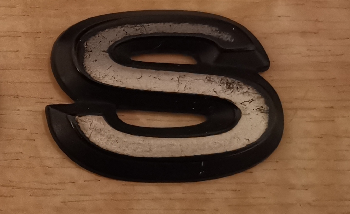

Das hier ist übrigens mein "S", das ich vor kurzem ersteigert hatte:
Habe versucht, es noch etwas zu säubern - mit eher mäßigem Erfolg. Geht Edding oder no go?
Das stammt aber nicht von einem 900, sondern einem 902 oder so.
Also leider nicht zu verwenden.
Super...Dann bin ich da reingefallen! Und dann poste ich das noch so riesigasdf
Ich habe es echt nicht gesehen, dass ich einen Schriftzug mit breiteren Nullen gekauft habe. Wie siehst du das bitte schon an dem "S"? Vielleicht sollte ich doch das ep nehmen...
Das "S" des 900 ist aus Metall.
Ich bin ein Held:congrats: Metall ist auch viel besser:thrasher:

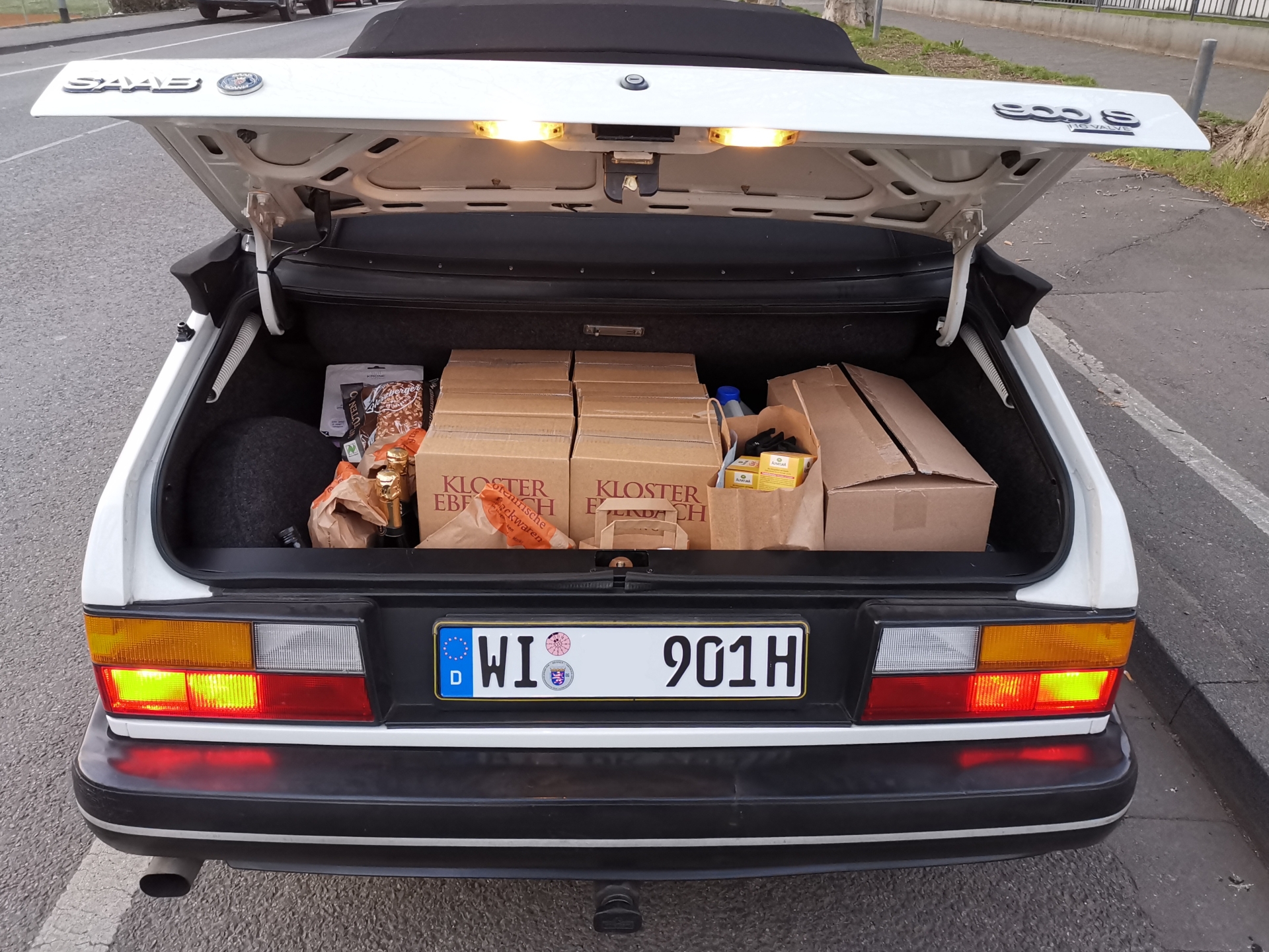

Ach ja - das Licht im Kofferraum ist irgendwie merkwürdig. Es lässt sich so einrichten, dass es leuchtet und zugeht, sobald man die Klappe fast zumacht - ebenso geht es dann wieder an, wenn man die Klappe wieder aufschwingen lässt. Sobald man die Klappe aber "zuschmeißt" (egal, wie vorsichtig), geht die Lampe nicht mehr an! Hat jemand eine Idee, was da los ist? Habe auch schon mehrfach an der Schraube mit den Massekabeln gedreht (festgeschraubt und etwas gelöst) - es funkt dann halt manchmal und führt am Ende immer wieder zum soeben genannten Resultat.

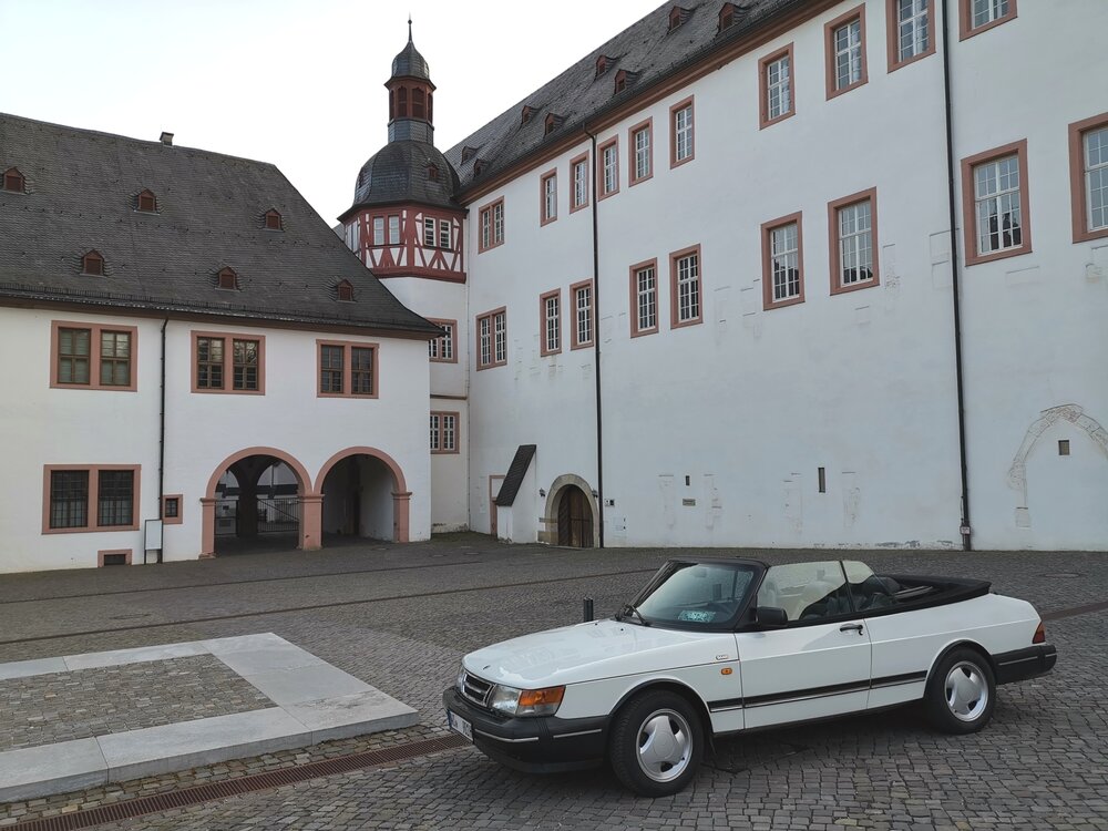

zu den Fotos: die passende Kullisse für so ein Fahrzeug. Gefällt mir gut und er hat auch wieder sein "S" bekommen.
Zum Kofferraumlicht: was Du beschreibst kingt nach einem mechanischen Fehler des Tasters.
Der Taster oder die Kontakte hängen. Ich würde als erstes den Taster ausbauen und in einem ersten Versuch mit WD 40 o.ä. fluten.
Vielleicht reicht das schon um ihn wirder leichtgängig zu machen.
An meinem habe ich das Kofferraumlicht deaktiviert um kein Risiko einzugehen, dass es vielleicht unbemerkt dauerbrennt.

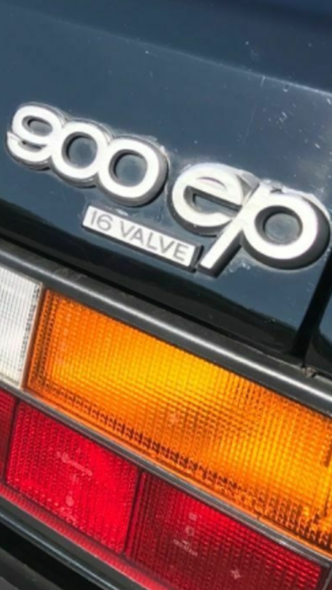

Schön mit den Worten zur Kulisse - das dachte ich übrigens auch! Ja, er hat nun (s)ein S erhalten. Im Lack sieht man allerdings ein ep - allerdings finde ich das nicht so schön. Und viel zu groß...Mit dem Kofferraumlicht werde ich nochmal gucken. Danke für deinen Tipp. Hatte auch überlegt, es erst mal ganz auszuschalten. Wäre wohl dann die mittige Stellung des Schalters, oder?
Bearbeitet von Neun100
Ich habe in meinem Kofferraum das Licht ganz auf Dauer "aus" gestellt und mache die inzwischen eingebaute ( weiße, helle LED- Sofitte) nur manuell an, wenn ich dort wirklich Licht brauche !
Ja, schön ist anders.
