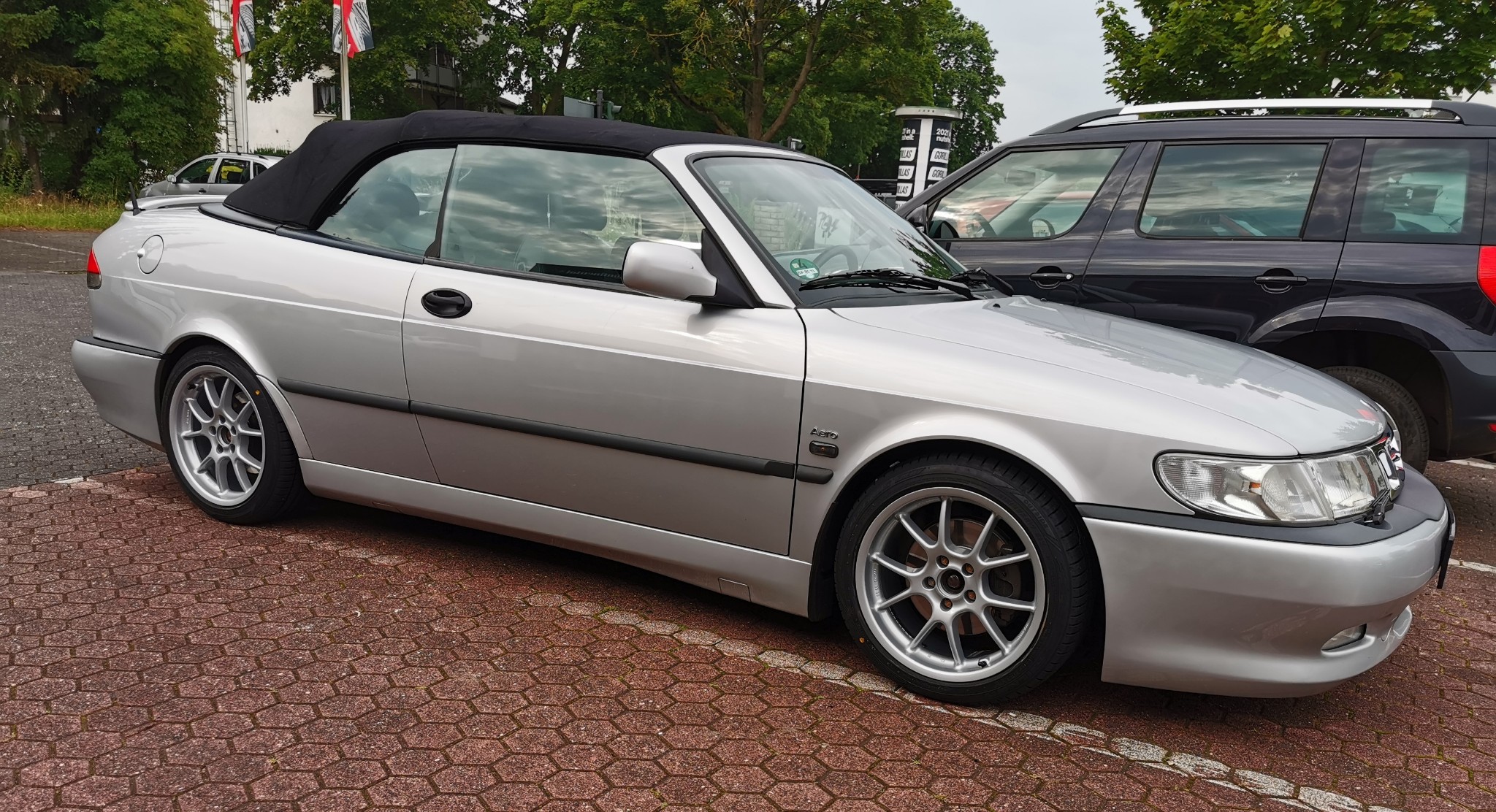

Erfahrungsbericht Felgenoptimierung
Kurzer " Erfahrungs"bericht zum Wechsel von Original Double-3-Spoke Alu36 Felgen auf BBS RK004.
(Anmerkung: Bereifung jeweils 215/45 R17 Falken FK510, der günstige Testsieger)
Pro:
  • Gewichtsreduktion pro Rad > - 4kg ungefederte Masse
  • dadurch deutlich besseres/ komfortableres Ansprechverhalten der Federung trotz Tieferlegung (Koni/Eibach)
  • dadurch deutlich besseres weil direkteres Einlenkverhalten
  • plus merkliche Verbesserung im Ansprechverhalten/Spritzigkeit im Vergleich (z. B. meßbare/ reproduzierbar Verbesserung Durchzug 100-200 km/h - 0,5 - 1,5 sec=i. M. -1 sec, mit Dragy 10 HZ GPS gemessen)
  • plus steht optisch breiter da durch ET 35 (gegenüber Original ohne Spurplatten)
Contra:
  • Original Double-3-Spoke sehen besser aus :rolleyes:
Fazit:
Auch beim 9-3 haben wirklich leichte Felgen sehr positive Auswirkungen auf das Fahrverhalten, besonders wenn vorher die superschweren Double-3-Spoke drauf waren.

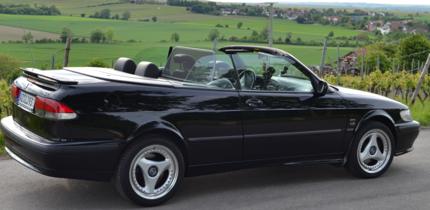

Kannst du mal bitte für doofe wie mich ein Bild der double 3 spoke Dinger machen damit ich mir was drunter vorstellen kann?
Und wieviel wiegen die Dinger?
Danke, noch nie gesehen.
Jedenfalls erkennt man bereits optisch das die schwerer sind.
Hat grad jemand das Gewicht der antera Dinger?
BBS RK 004 8x17 Zoll Felge ca. 7,5 kg, mit Reifen ca. 16,5kg
Saab Alu 36 Double-3-Spoke 7x17 Zoll Felge ca. 12 kg, mit Reifen ca. 21kg
Die Double-3-Spoke sind für mich immer noch die schönsten Felgen auf nem 9-3 I.
Interessanter Ansatz, wobei ich die besseren Beschleunigungswerte zwar unwichtig finde, jedoch macht die Reduzierung der ungefederten Massen schon Sinn.

Mit Serienfedern ist der 9-3 schon etwas hoch:smile:
[ATTACH=full]202514[/ATTACH]
Ja. :biggrin:

In meinen Augen dürfen ja auf einen Saab keine Fremdfelgen
Auch wenn ich das früher bei anderen Fabrikaten getan habe und auch zugeben muss, dass die gezeigten Fremdfelgen ganz gut zu dem Auto passen, würde ich es aus irgend einem unerfindlichen Grunde an einem Saab auch nicht tun. Nun bin ich aber auch nicht in der Situation, für einen meiner neue Felgen suchen zu müssen.
