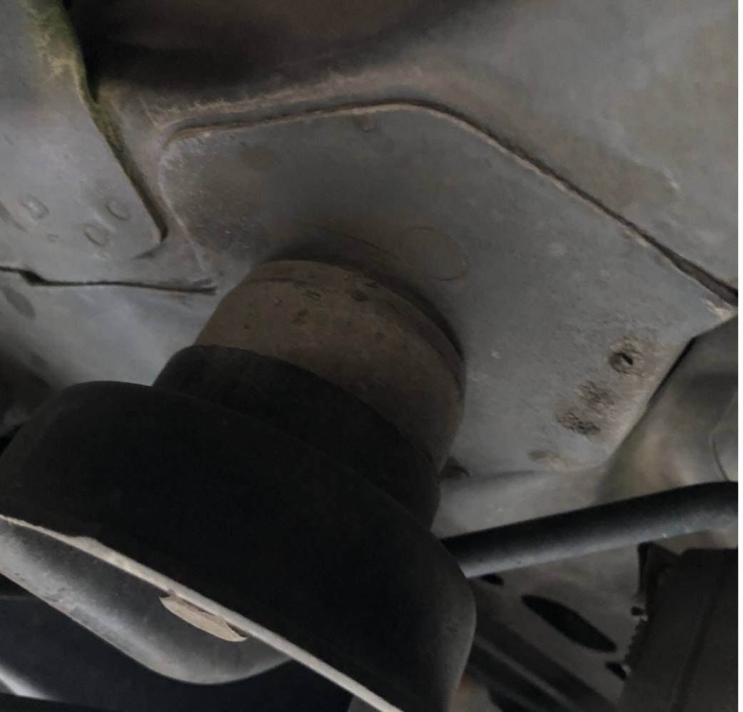

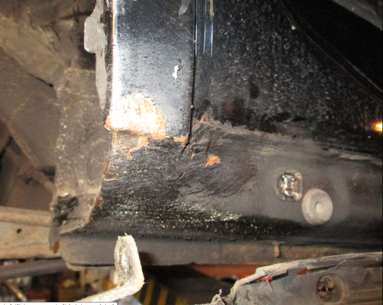

Bist Du Dir bei dem 06er so sicher? Hast Du mal hinten die Radhausschalen und das Federbein demontiert? Ich habe auch einen 06er und was ich da letztens entdeckt habe, lies mich doch erschrecken.
Federbeine hatte ich nicht raus. Den Rest schon. Da er aber ohnehin diesen Herbst/ Winter auf die Bühne kommt (neuer Motor) ist die große Rundum-Kur schon geplant. Wenn hinten auch die Achse und die Federbeinhalter raus sind, gehe ich schon davon aus, doch den ein oder anderen Handlungsbedarf zu entdecken. Auf jeden Fall bättert bis dato nix und die Enden des Querträgers knischen nicht.
[ATTACH=full]203442[/ATTACH]
oder du schaust an den falschen Stellen :tongue::biggrin::biggrin:
